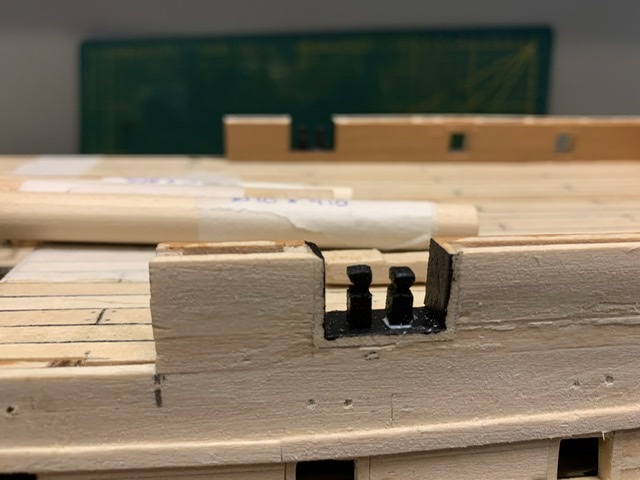

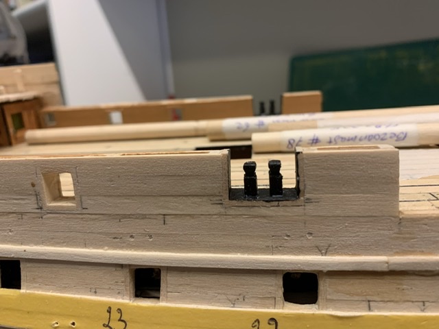

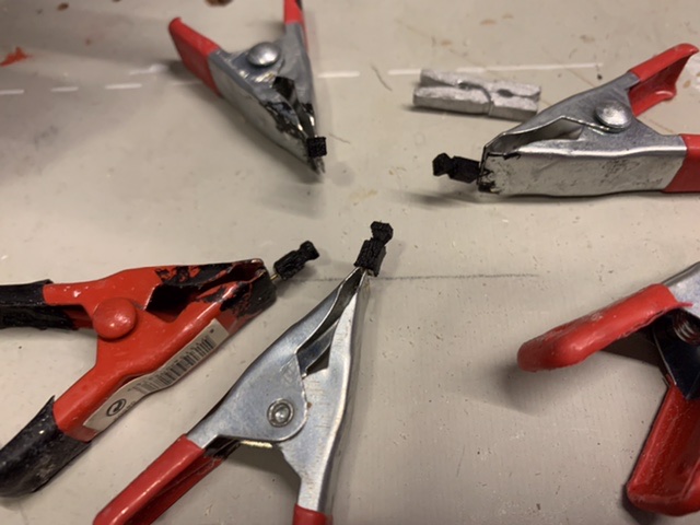

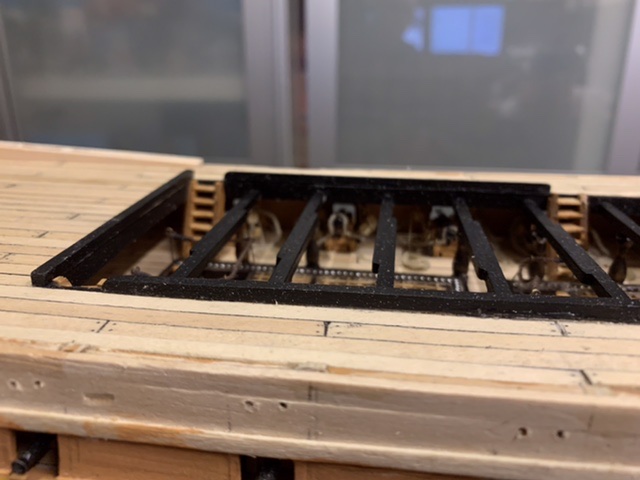

    Tijdens de laatste dagen tussen al het eten door toch nog effe aan de Vic kunnen werken, en als eerste werden de bolders gemaakt:
    Totaal vier stuks......
    Zwart geschilderd....
    Ook de openingen werden zwart geschilderd.....
    En na droging werden ze op hun plaats gelijmd:
    Klus geklaard.....

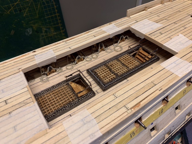

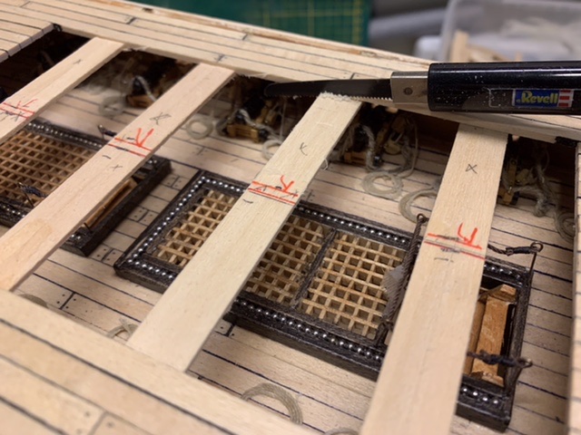

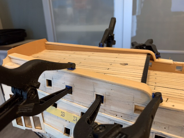

    De dekbalken werden boven de kuil eruit gezaagd:
    Latten van 1,5x8mm pas gemaakt:
    Na het zwart schilderen en drogen werden ze op hun plaats gelijmd:
    Nadat de lijm droog was konden de klemmen verwijderd worden:
    Is weer een heel ander gezicht zo...

    Je hebt toch een stofzuiger bij de hand gehouden bij het verwijderen van de dekbalken in de kuil? :)
    Als je de definitieve dekbalken in de kuil plaatst wil je er misschien rekening mee houden dat deze uit 2 delen bestaan, met een heeeeel lange verticale "scarph"
    De meeste kits schrijven een enkele rechte balk voor.

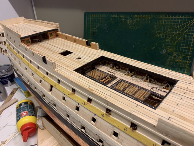

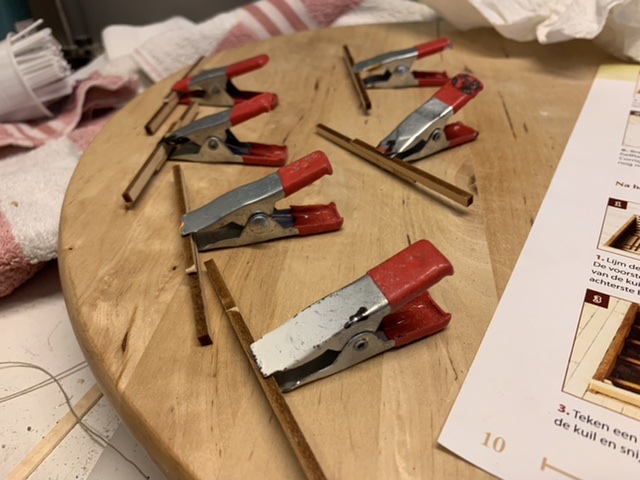

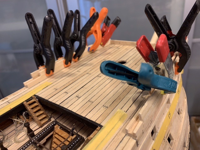

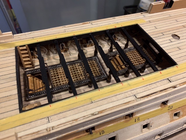

    Tussendoor de trappen voor in de kuil in elkaar gelijmd:
    En de bootsbalken voor boven de kuil in elkaar en op lengte gelijmd:
    De zuilen voor onder deze balken voorzien van een afgeknipt nageltje en deze met beits geschilderd (ebben) en de trappen met midden eiken:
    De bootsbalken gelijk zwart geschilderd, en terwijl alles lag te drogen verder met de verschansingen van het kampanje dek.
    De hoogte afgetekend, afgezaagd en de binnenzijde met ocker geel geschilderd:

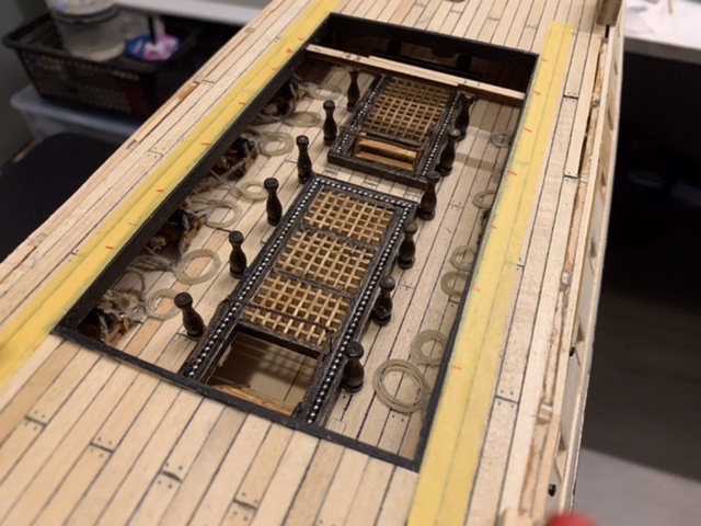

    Inmiddels was de rest droog, dus werden de zuilen in de kuil gelijmd:
    En de voorste trappen gelijk op hun plaats gelijmd:

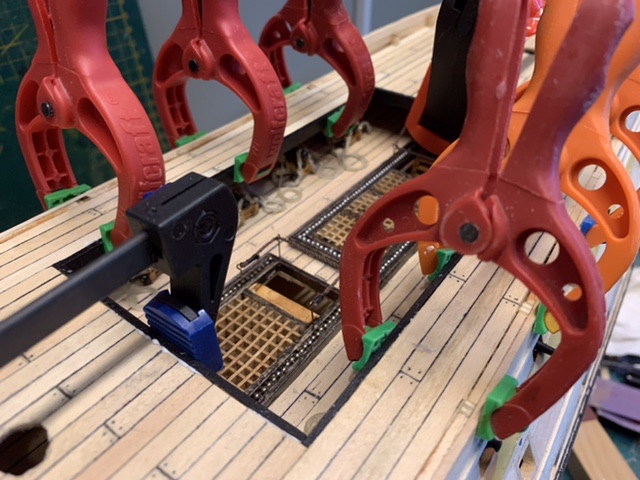

    Vervolgens de bootsbalken op de zuilen gelijmd:
    De laatste twee trappen en de reeds eerder op maat gemaakte, en zwart geschilderde rand afwerkingen (latje 3x3mm) voor de kuil op hun plaats gelijmd:
    Allemaal van dat prulwerk waar toch heel veel tijd in gaat zitten maar ja het vordert gestaag.....
    Gr Koos

    Ik hoop dat je me geen zagevent gaat vinden als ik je zeg dat de zuiltjes onder de kuilbalken normaal op de rand rond de roosters staan, dus binnen de kanonkogels. :stout:
  13. Jaques
    Jaques Forum veteraan
    Lid geworden:
    31 mei 2016
    Berichten:
    5.826
    Locatie:
    Tilburg
    Is bekend, Jan Zwart heeft daar nog een topic aan gewijd waarbij ze in een vierkante uitvoering gemaakt zijn. Maar ja ik heb hier toch de standaard “kegels” voor gebruikt en aangezien mijn roosters een stuk smaller gemaakt zijn was er plaats genoeg om ze ernaast te zetten waardoor ik ook beter met de hoogte uitkwam...;)
    Dus vandaar....
    P Voogt, Hans Groenenberg en janzwart vinden dit leuk.

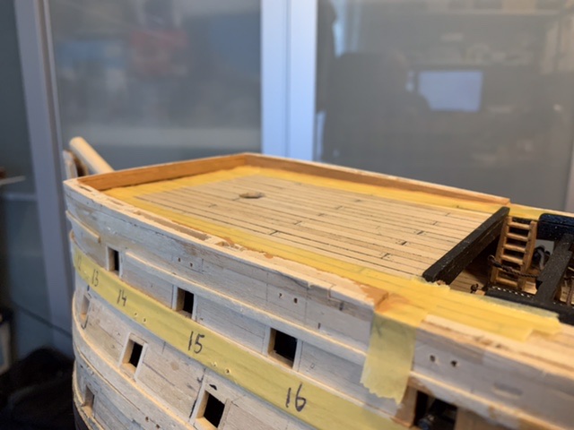

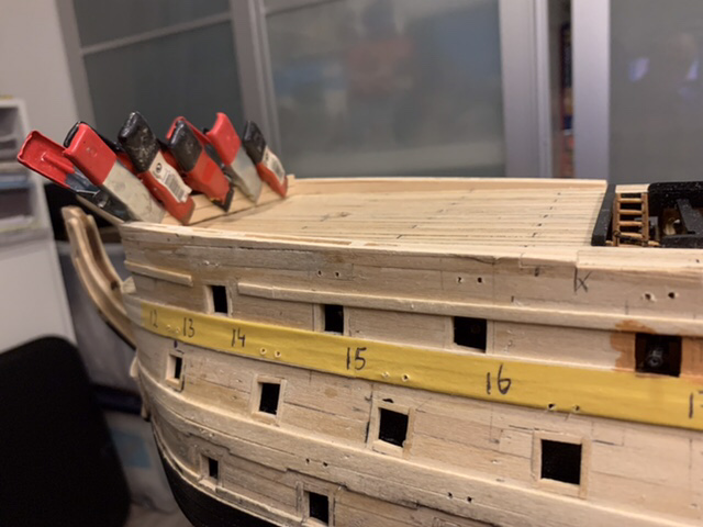

    De laatste vorderingen voor deze keer, de voorste verschansingen op hoogte gebracht en afgeschuind:
    Nadat alles goed gedroogd was, werden deze verschansingen op de goede hoogte afgezaagd waarna er nog twee planken tegen het voorste schot gelijmd werden:

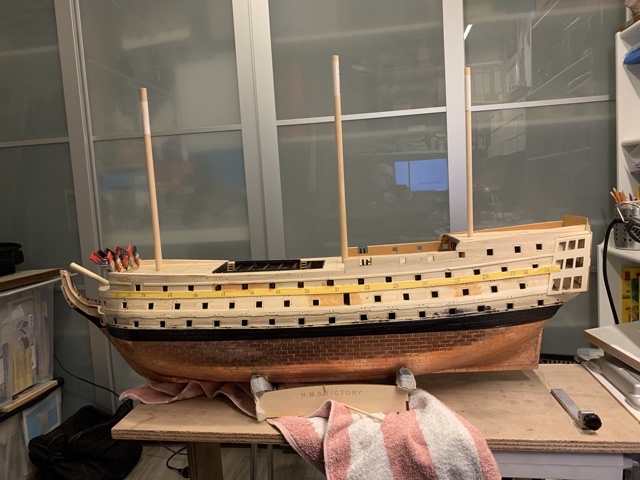

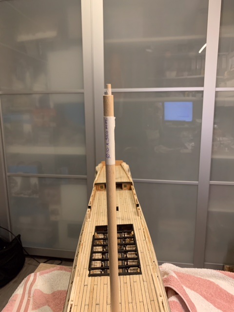

    Nog even de rondhouten van de masten opgezocht en deze in de mastgaten gestoken:
    En alles staat mooi in lijn:
    Tot slot nog even een totaal overzicht van de huidige situatie:

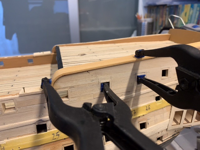

    Dus vandaag maar weer verder met de afdeklijsten en aanverwante zaken.
    Eerst vooraan een lat van 4x4mm passend gemaakt en wat kogelbakken uit een latje van 3x3mm:
    De bak verschansing met tape afgeplakt en de binnenzijde met ocker geel geschilderd:
    De diverse afdek lijsten op maat gemaakt en zwart geschilderd:
    De afdeklijst van de kampanje ingezaagd, in het water geweekt en op zijn plaats de ronding erin gebogen:
    Die kunnen zo drogen.....
    Tot slot de voorste afdek lijsten op hun plaats gelijmd:
    Al met al begint het zo een aardig plaatje te worden, morgen de overige deklijsten en dan nog ff puzzelen hoe verder te gaan....
    Gr Koos
