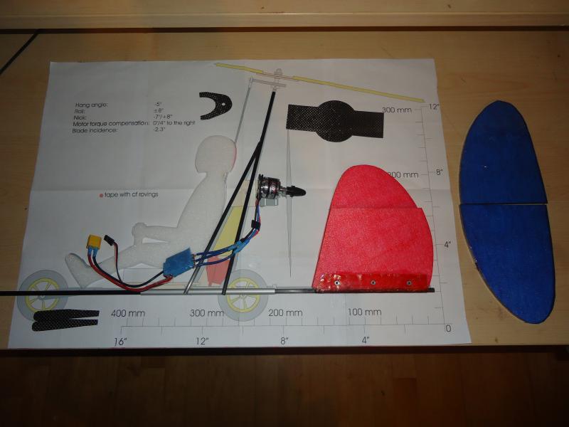

    plannen + onderdelen setup:
    [​IMG]

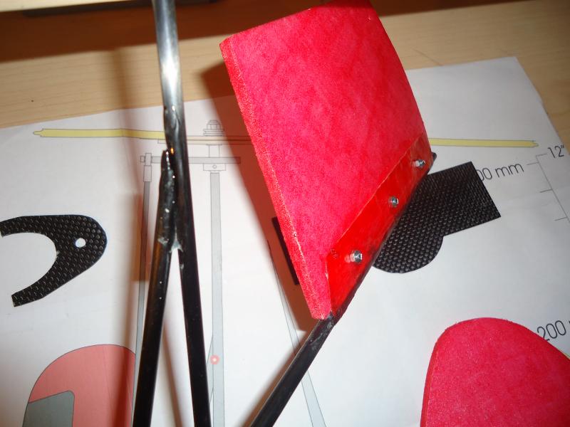

    carbonnen buisje verbonden met epoxy, en richtingsroer is demonteerbaar doordat er een U-vorm is gemaakt uit glasvezeldoek+epoxy.
    [​IMG]
    [​IMG]
