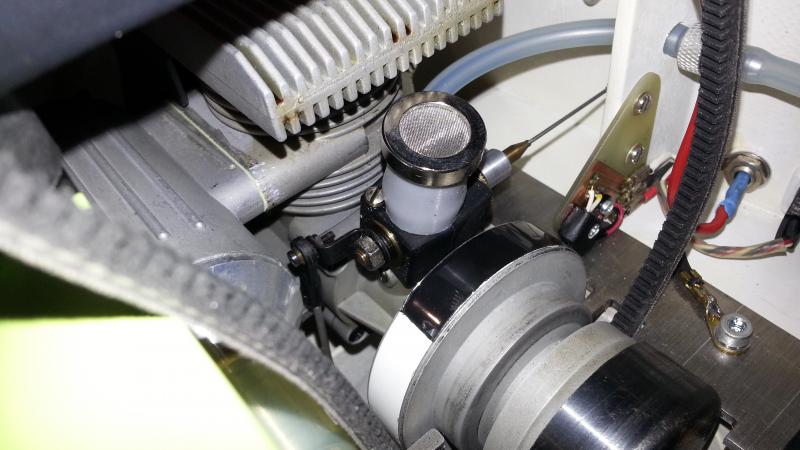

    Belangrijkste uitgangspunt is welke carburateur er op zit.
    Als het de Perry carb is, met de "kiesschijf" stationair afstelling, die laat zich niet heel geweldig afstellen, en dan is 10-15% Nitro aan te raden, wellicht zelfs meer.
    Als er al een HB carburateur op zit (was voor die heli niet standaard, maar mogelijk heeft de eerste eigenaar hem vervangen) die ziet er ongeveer hetzelfde uit (zwart kunststof huis) maar heeft een meer gebruikelijke stationair naald in de gasklep, die laat zich beter afstellen en kan hij met minder Nitro toe, zeg 5-10%
    In beide gevallen 20% olie. Veel mensen zeggen dat deze motoren per sé wonderolie moeten hebben, en ik durf NIET te zeggen dat dat niet zo is...
    Ik vermoed dat hij ook wel met synthetische olie wil draaien, maar met wonderolie kun je in elk geval niet de mist in gaan, da's altijd goed.
    Het was voor die heli een erg gebruikelijke modificatie om een grote opening in de bovenkant van de neus te maken en die met zwart gespoten en in de vorm van de neus gedrukt gaas weer "in profiel" te maken, in verband met dat er onder de romp erg veel warme lucht bleef hangen, die dan ging circuleren en veroorzaakte dat de motor erg kritisch ging lopen.
    Ik zie dat er in de jouwe reeds twee kleine openingen zitten, maar die ogen mij erg klein.
    Hou hem dus goed vet qua afstelling! En dat betekent sowiso redelijk wat Nitro.

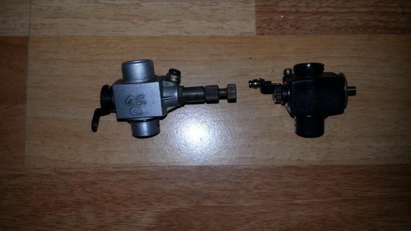

    dit is de betreffende carburateur,de printplaat die rechts op de foto te zien is ,is trouwens om het toerental op de startbox te laten zien ,vandaar ook de witte en zwarte tape om de spoel

    Dat is de carb met de "kiesschijf" stationair afstelling.
    Van wat ik me er van herinner, moest je die met redelijk Nitro stoken, om toch nog een acceptabele afstelling te krijgen voor heli gebruik.

    Carb vervangen door er een oude carb van een OS hyper motor loopt geweldig en is goed af te stellen .
    Alleen even de de carb in de draaibank en de onderkant iets afdraaien .
    Mvg Arie

    :D dat is inderdaad ook een hele goede oplossing....

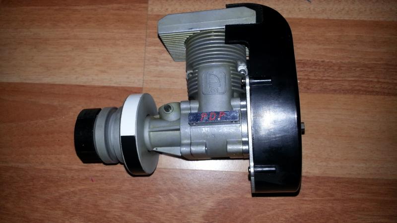

    motor eruit gehaald (ziet er nog goed uit na 40 jaar)kan de andere carburateur erop van een oz max (zal het ook wel doen denk ik)had nog merlin lube 0 mf305 staan in de opslag dus goeie methanol d8 ik
