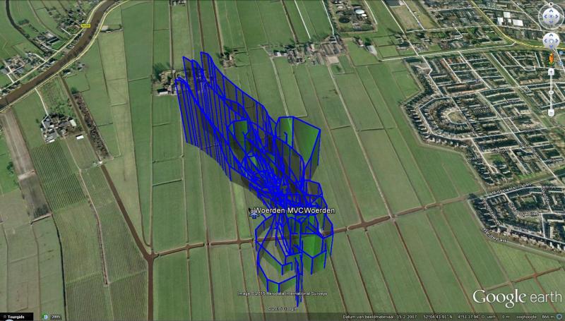

Toppertje die NPS! Gelukt, kijk maar :D

Zo ziet het er uit als je de kml file converteert naar een gpx file. Hoogtes zijn veel beter te zien.
