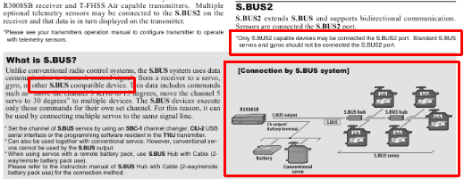

heeft er iemand ervaring met een futaba 8 kanaals ontvanger (R3008SB ) om de S-bus in te stellen.
hij heeft 8 kanalen maar je kan hem met s-bus helemaal uitbreiden, ik kom namelijk 1 kanaal te kort
mijn zender is een Futaba T10J
Ik snap er de ballen niet van.

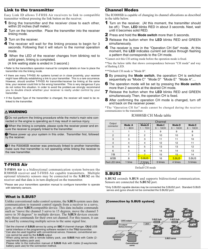

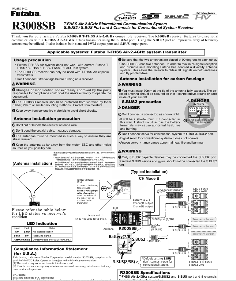

Het antwoord staat op pagina 32-35 van het Futaba T10J manual.
Het belangrijkste is dat je de ontvanger in mode B of D zet, daarna de servo's aansluiten.
2. Configuring Channel Modes (Optional):
  • The R3008SB receiver can operate in different channel modes (A, B, C, D, E), which affect how channels are assigned.
  • Enter Setup Mode: Power on the receiver and press and hold the Mode switch for 5 seconds until the LED blinks red and green simultaneously.
  • Select Mode: Press the Mode switch to cycle through the available modes (A, B, C, D, E).
  • Confirm Mode: Press and hold the Mode switch for 2 seconds to select the desired mode. The LED will blink red and green simultaneously.
  • Restart: Turn the receiver off and on to apply the new channel mode setting.
3. Connecting S.Bus Devices:
  • S.Bus Connection:
    Connect your S.Bus compatible devices (servos, gyros, etc.) to the receiver's S.Bus port.
  • S.Bus2 Connection:
    If your devices are S.Bus2 compatible, connect them to the receiver's S.Bus2 port.
  • Important:
    Do not connect standard S.Bus servos to the S.Bus2 port, according to Futaba.
Bovenstaande klopt met toevoeging.
Default staat de ontvanger in B mode, dat betekent dat ch8 ook als s-bus werkt, dit s-bus kanaal is alleen te gebruiken voor s-bus servo's.
Met een hub kun je dus meerdere s-bus servo's toevoegen.
Je kunt ook ontvangers koppelen, dan moet de tweede ontvanger in mode D werken, en heb je extra kanalen voor je standaard servo's.
De keuze is dus:
ch8 als s-bus met s-bus servo's of
extra ontvanger met standaard servo's.
