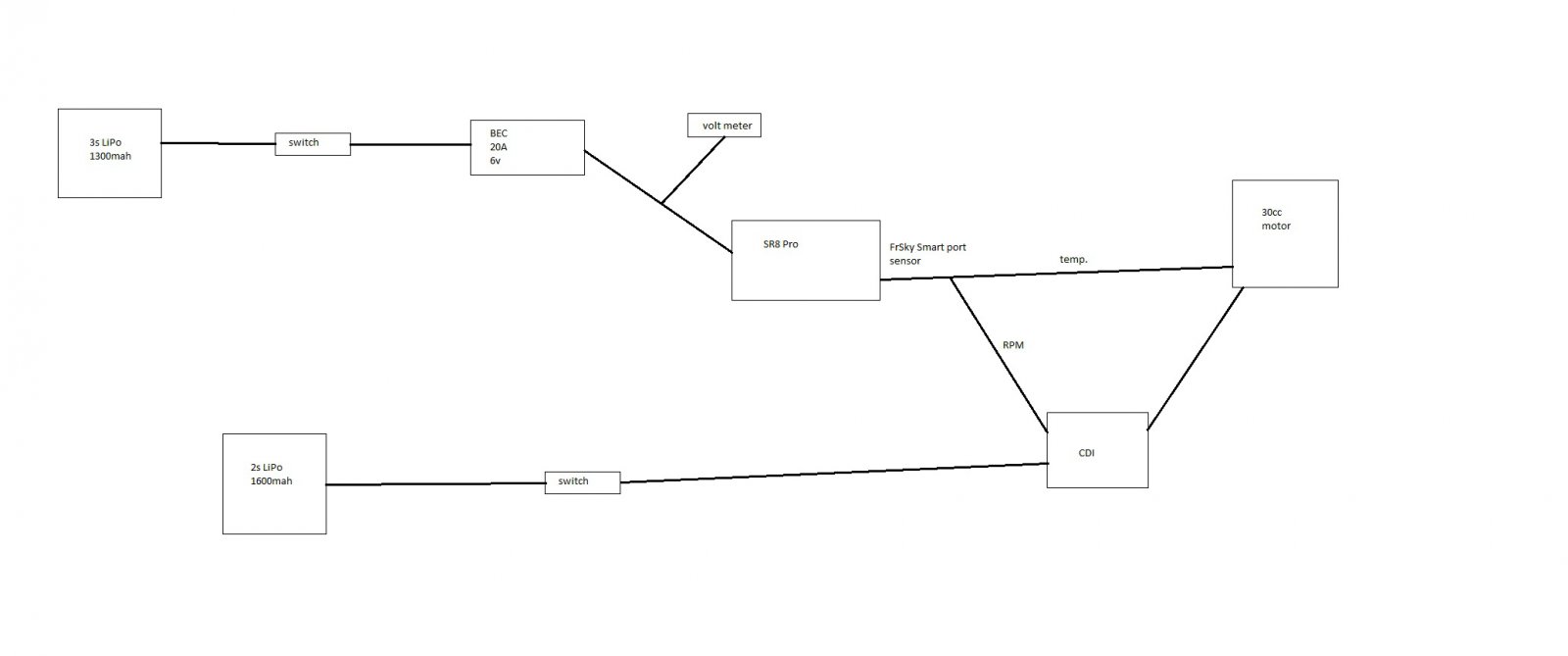

Zie hieronder een schets van de setup in de Big Lift:
Bekijk bijlage 481185

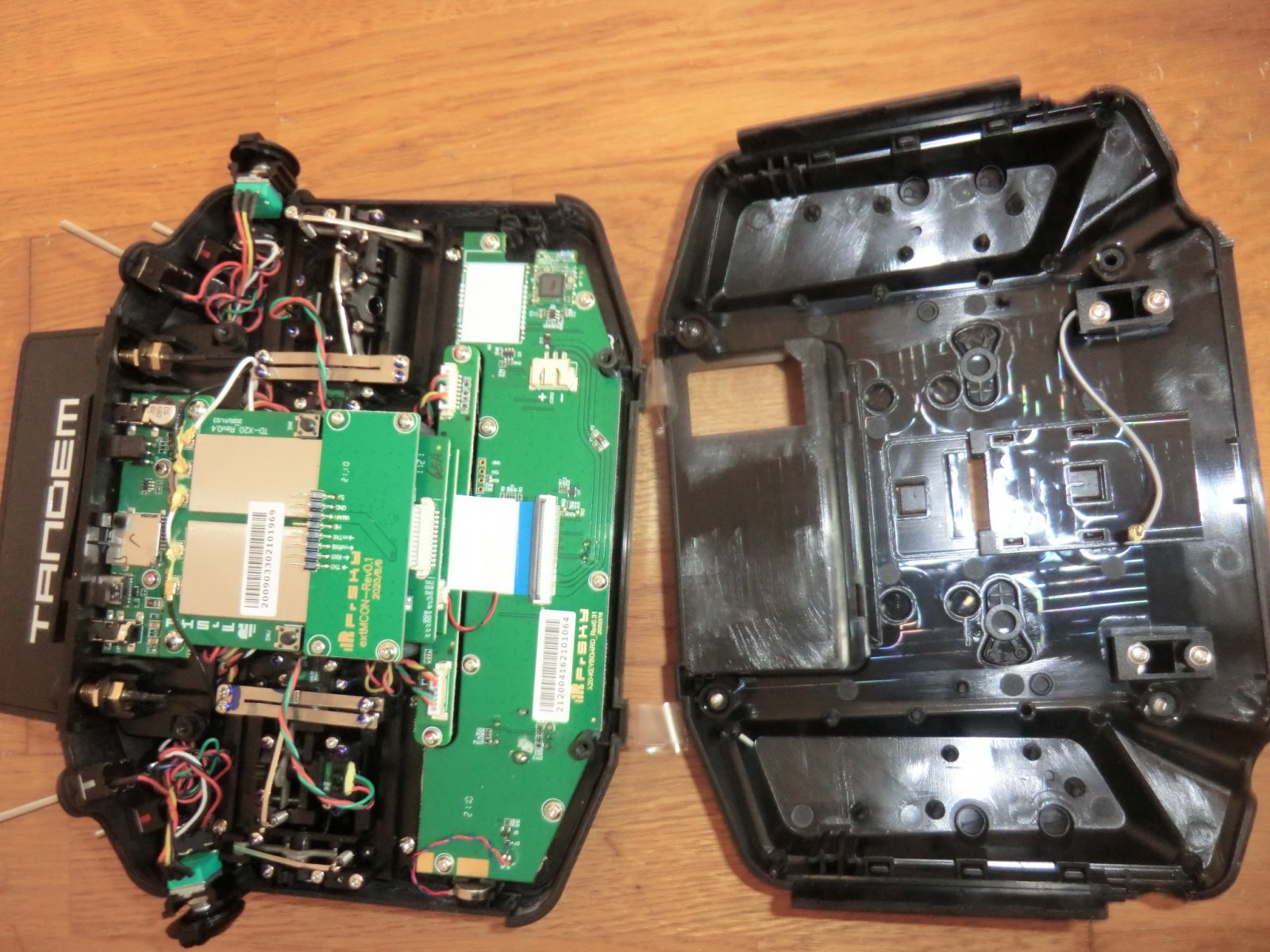

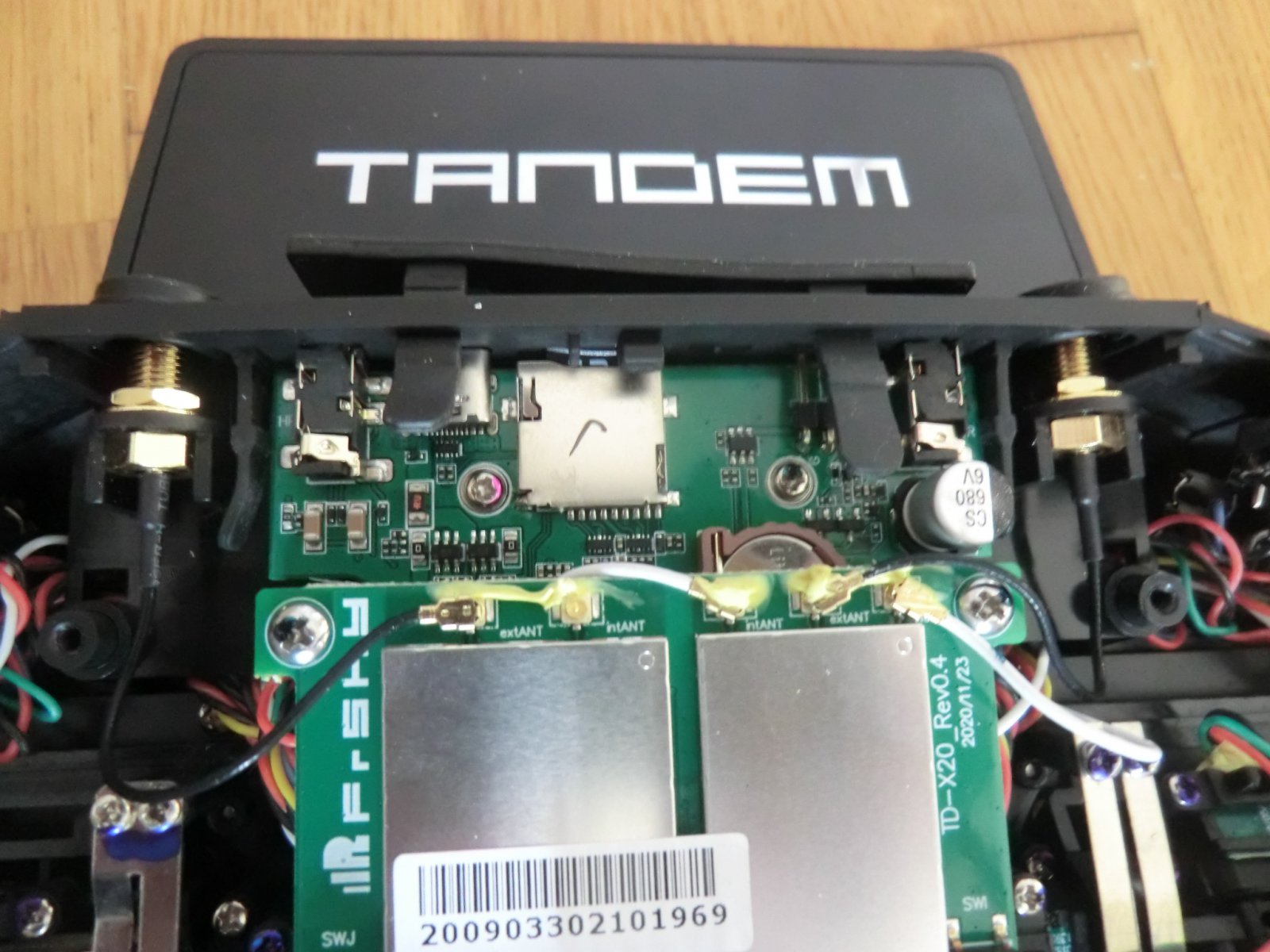

Heb je de zender ooit open gehad?
Het eerste dat in mij opkomt is dat je antennekabel in je zender los zit.
Toen ik de zender openmaakte liet ook meteen het antennekabeltje los.
Je kan dat er zo weer opklikken maar ik zou het daarna wel even borgen met hotglue of een drupje 5 min epoxy.
Kijk eerst even daar naar, dan gaan we verder.
