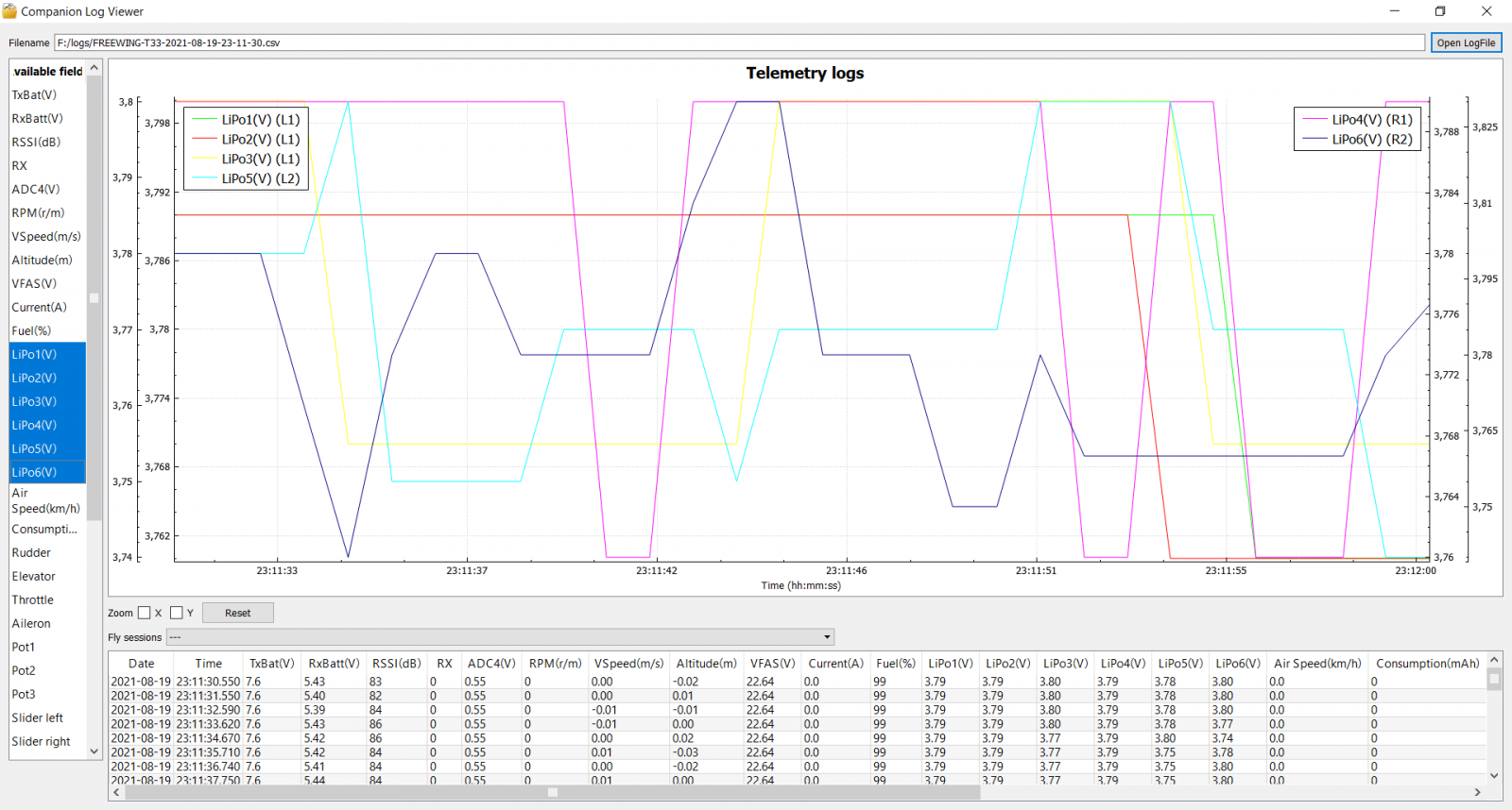

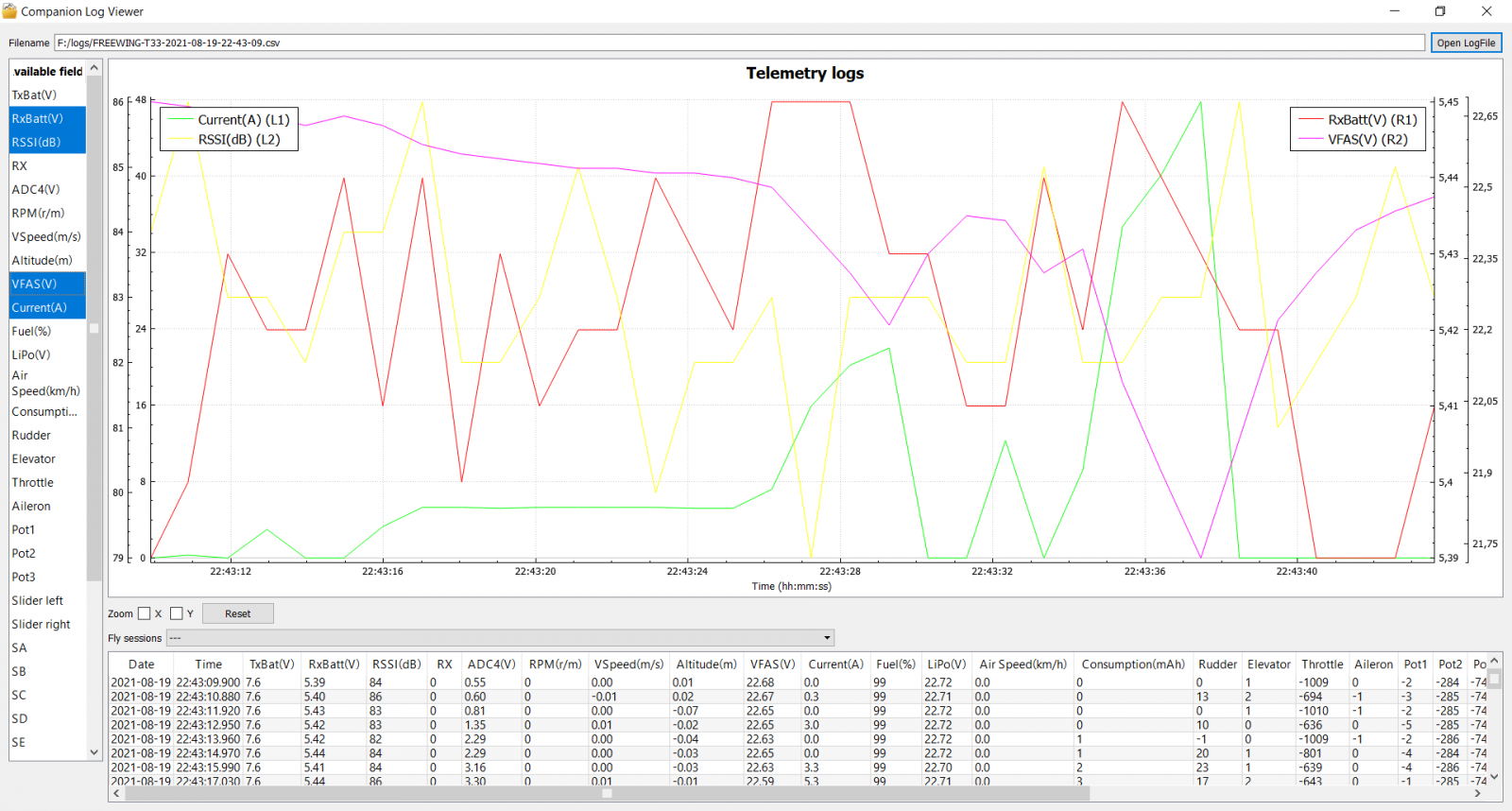

Heb de T33 weer op de X20 aangesloten en zie daar nu werkt het, heb de airspeed sensor instelling aangepast (max speed op 200Km/h gezet)en schijnt nu wel de goede waarde aan te geven thuis getest voor dit moment.
Beste GertJan zoals je uit bovenstaand diagram kunt zien werkt het dus perfect in Companion om je telemetrie uit te lezen.
Groet Hans
