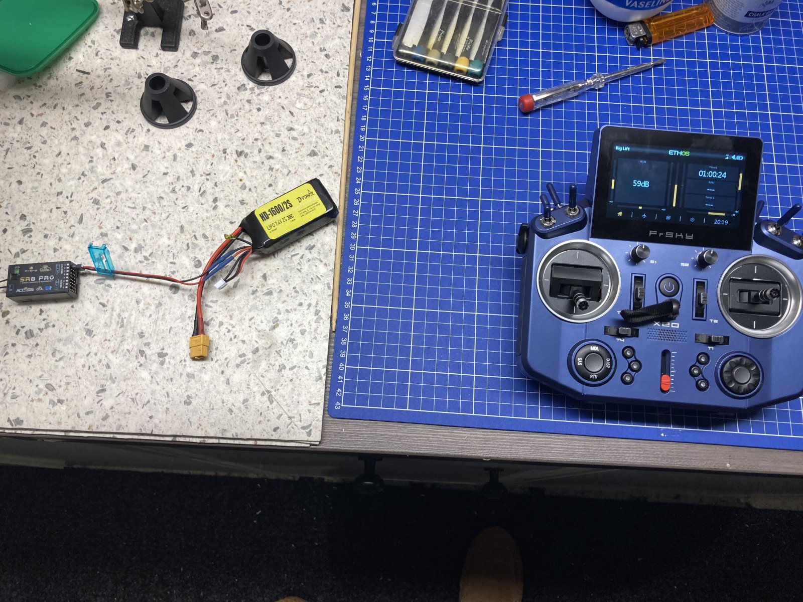

Ik heb de ontvanger eruit gehaald en op de werkbank getest hoeveel de spanning inzakt onder belasting. Dus accu > y kabel sensor en ontvanger en één servo aangesloten. Met een 4,8v NiMH pakje is de onbelaste spanning 5,19 en zakt naar 4,5. De sensor gaat wel in het rood hierbij.
Ook getest met een 2s lipo: onbelast 7,96 en belast 7,6v.
De RSSI is overigens niet veranderd, nog steeds rond de 65.

Bedankt voor alle reacties tot dusver.
Gert Jan, daar maak ik graag gebruik van. Laat maar weten als je binnenkort nog in de buurt van Vught bent en er naar wilt kijken.
Zou de RSSI nog op te krikken zijn van de ontvangers, of moet ik die als verloren beschouwen?

Dat de RSSI laag is kan aan de inbouw liggen maar ook aan die antenne die misschien af fabriek al los lag.

Makkelijkst is om een losse ontvangeraccu, losse ontvanger en een losse servo aan te sluiten, buiten het model.
Dan kijken of de spanning stabiel blijft.
Dan sluit je die 3 dingen al uit.
Als de spanning dan in het model wel terugvalt dan zit het probleem in de bekabeling, connectors of schakelaar.

Het rare is dat de RSSI bij beide ontvangers in eerste instantie prima was, tijdens de inbouw en test fase. Tijdens de eerste vluchten ging het bij beide ontvangers mis. Ik heb nog een R6 liggen maar voel er weinig voor om deze in de Big Lift te bouwen als deze ontvangers blijk te eten, laat staan een geleende ontvanger. Maar bedankt voor het aanbod.
Ik heb de ontvanger dus al los op de werkbank gehad, met alleen een accu (diverse geprobeerd) en één servo aangesloten. Dat was tijdens de test waarvan ik de voltages heb genoteerd.
