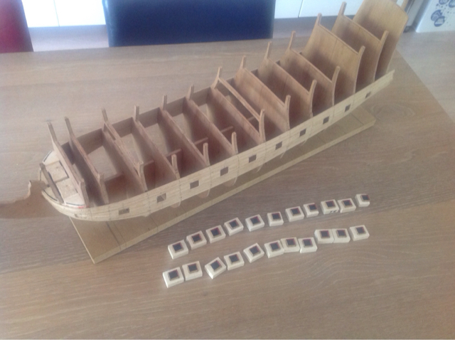

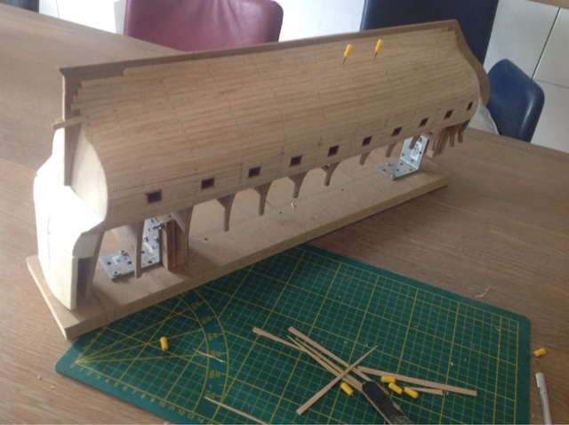

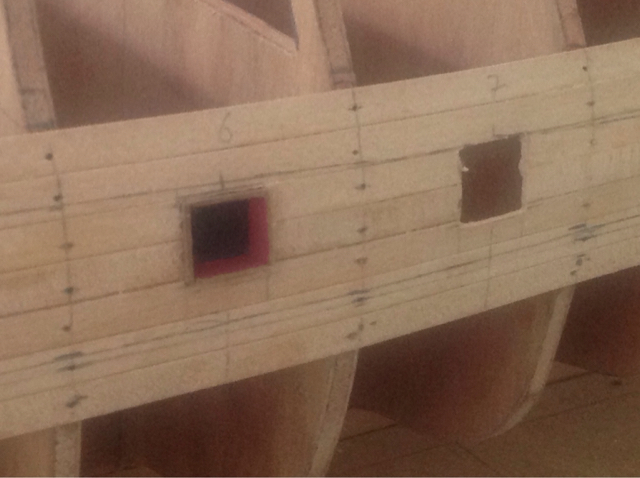

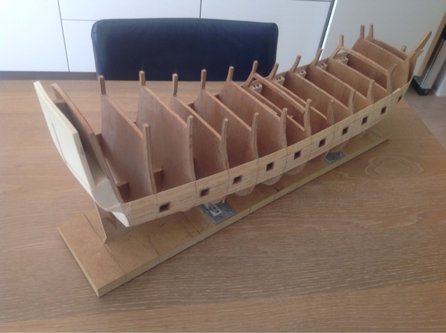

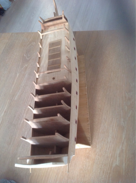

Bakboord zijde poorten uitgezaagd en binnenwerk voor de geschutpoorten gemaakt
Maar weer even een update
Geschutpoorten zijn aan beide zijde gemonteerd.

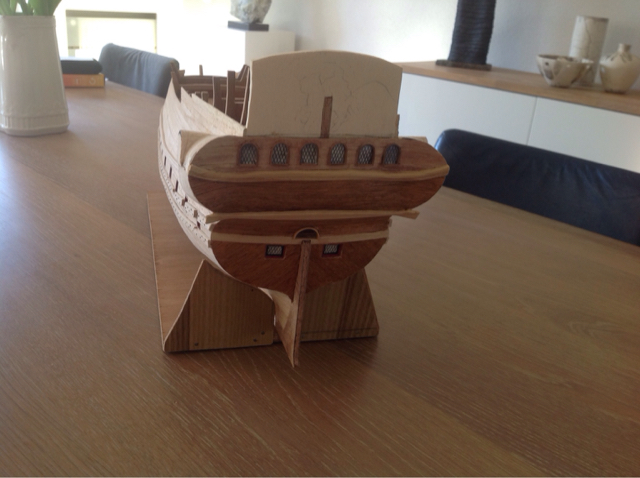

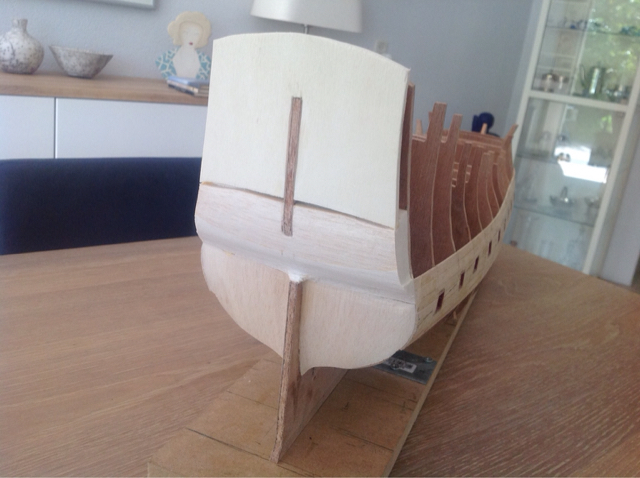

Spiegel is in de vorm gemaakt .
Eerste beplanking tot de kiel geplaatst en begonnen met schuren.

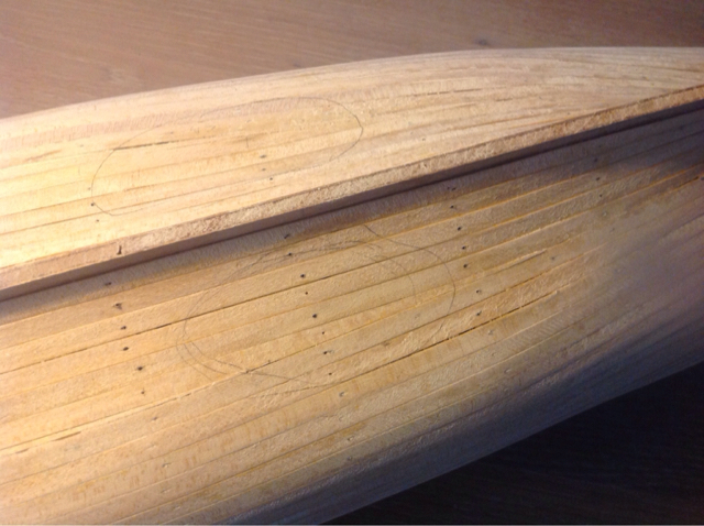

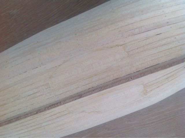

Ik kwam tot de ontdekking dat spant 9 te hoog is geplaatst, hierdoor zit er een deuk aan beide zijde in de bodem.
Ik ga dit weg plamuren, er komt toch een tweede laag planken op.
dat is het voordeel van in 2 lagen te werken, je kan nog steeds een beetje ingrijpen mocht het niet helemaal naar je zin zijn.
In plaats van plamuren kan je ook enkele latjes er op kleven en daarna mooi vlak schuren. Voordeel is dat alles dan hout blijft.
Wat je ook beslist, succes!
ziet er inderdaad prima uit, op deze manier ben je ook zeker dat de houtlijm een goede basis heeft voor de afwerklaag

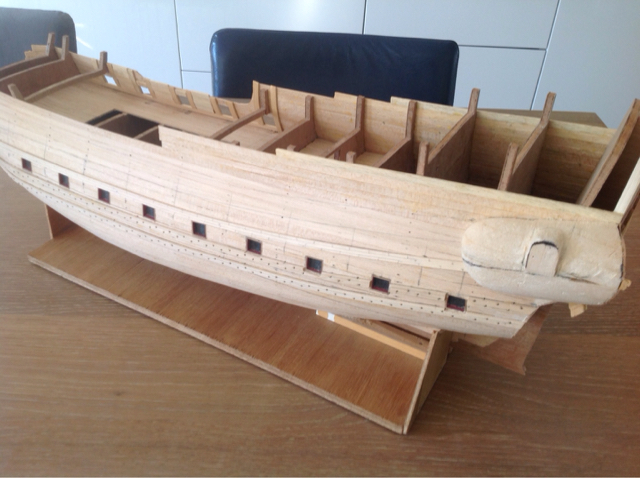

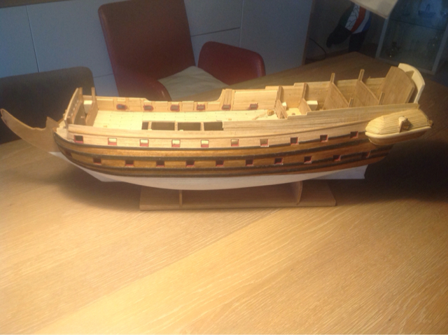

Afgelopen jaar veel andere bezigheden gehad, en daardoor niet veel aan FWzP kunnen doen. Maar toch nog een update van hetgeen dat gedaan is.

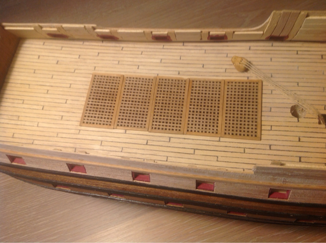

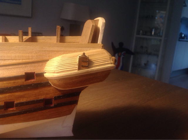

Berghout geplaatst en tweede huidlaag voor een deel gedaan.

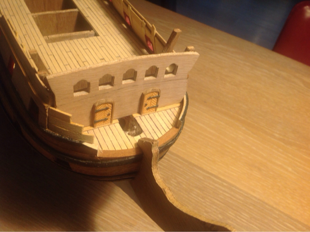

Dek beplankt
Galerijen geplaatst.
Deurtjes galjoen en dek gedaan.

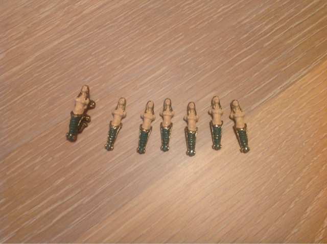

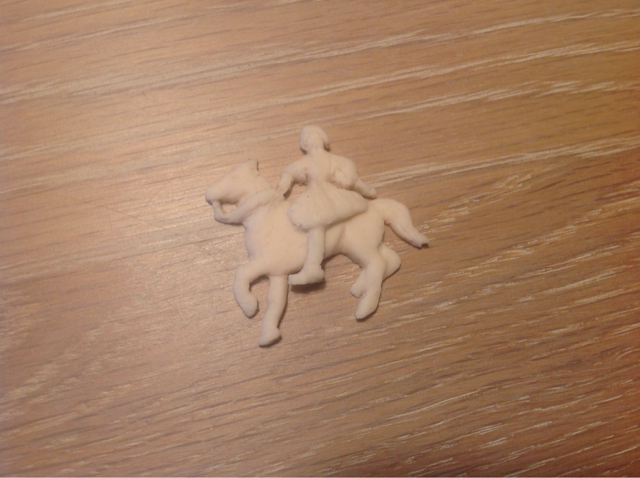

Poging gedaan om Friedrich Wilhelm op paard te maken voor de spiegel.
Begonnen met schilderen van de ornamenten.
