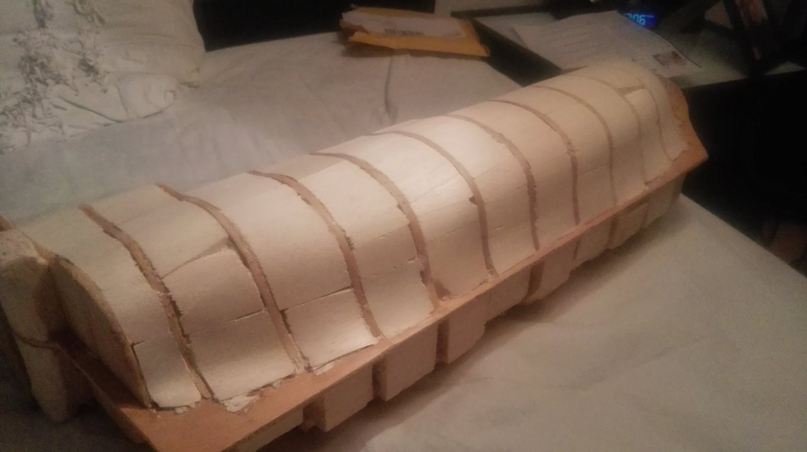

We hebben een Dremel aangeschaft. We gaan op het balsa de plaatsen aftekenen waar de kanonnen worden geplaatst.
Door middel van de Dremel gaan we de inkepingen in het balsa maken waarnaar we de kanonnen kunnen plaatsen.
Uiteraard beplanken we de spanten gewoon met eikenhouten/ vuren latjes.
Een vraag over deze houten latjes: Als eerst wat vinden jullie een mooie en fijne hout soort om mee te werken voor het beplanken voor de spanten. Daarnaast zijn wij opzoek naar een goedkoop adresje waar we deze latjes zouden kunnen bestellen / halen. We moeten deze opnieuw aanschaffen omdat de latjes die bij het pakket zijn bijgeleverd allemaal aardig krom zijn getrokken waardoor we ze niet meer kunnen gebruiken
alvast bedankt !

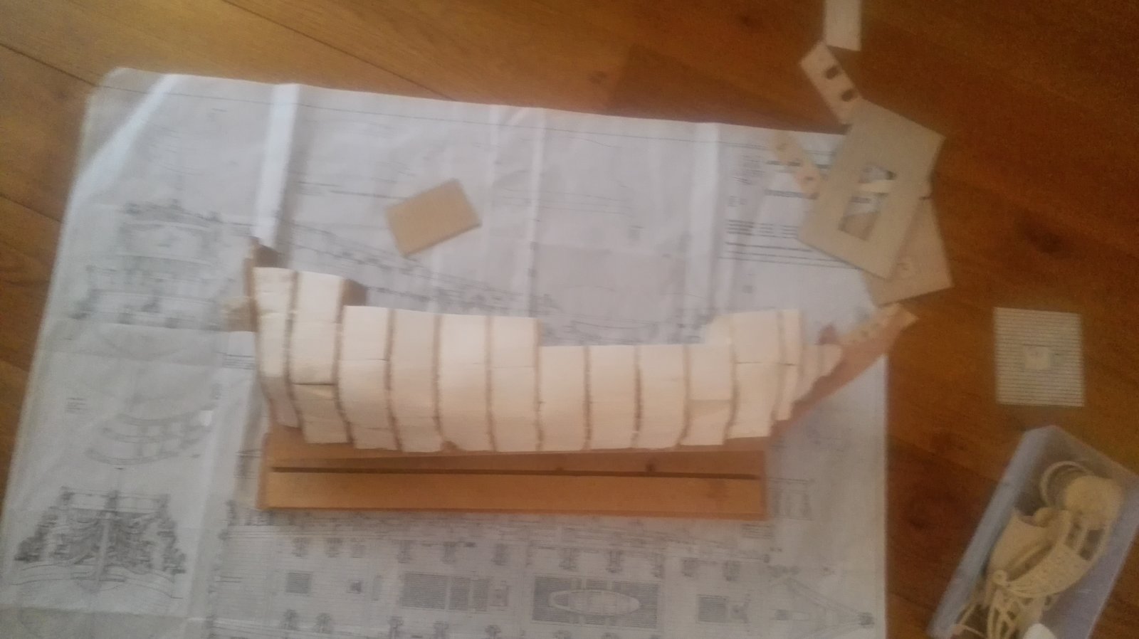

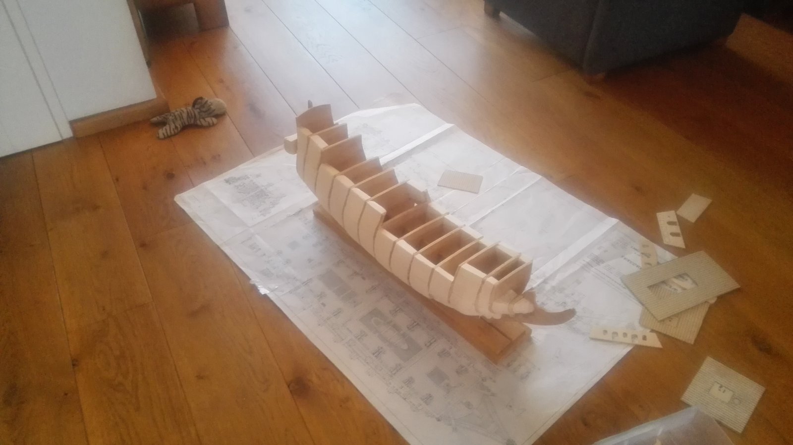

Je gebruikt véél te véél balsa om de boel op te vullen als je straks met een dremel de boel weer gaat uithollen dan word het volgens mij (met alle respect) een knoeiboel.
Ik zou je nogmaals zoals anderen al eerder deden willen adviseren om eens wat verslagen door te nemen, dan word je vanzelf een stuk wijzer.

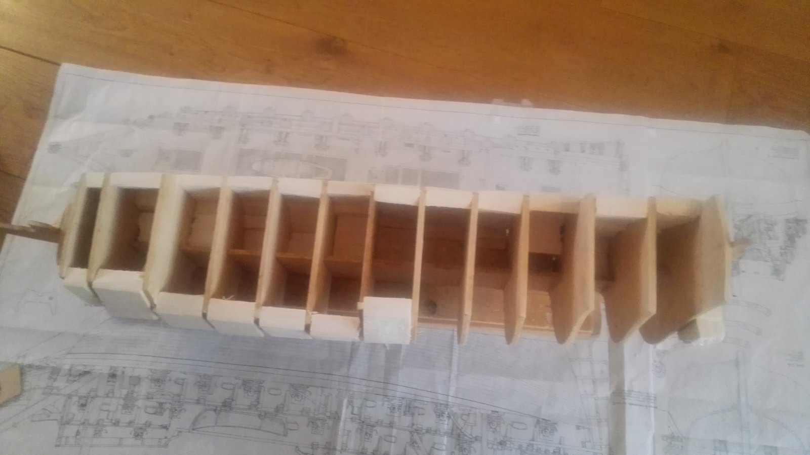

De spanten zijn niet geheel opgevuld maar alleen de ziekanten als het ware. Schuren zal een hoop werk in gaan zitten en het zal aardig wat stof opleveren en een knoeiboel. Maar dat mag natuurlijk ook wel. Vnv gaan we even langs bij Hobma in Elst om te kijken naar de soorten latjes en welke we gaan kiezen. Nog een paar foto's zijn onder aan het bericht te zien. Ik laat weer van me horen als het schuren klaar is en we gaan beplanken( dit zal eventjes duren)
Ik krijg de indruk dat je het niet helemaal goed begrijpt. kijk nog eens naar de foto in post 14 van dit verslag.
Ook al is de binnenkant niet helemaal opgevuld, gebruik je toch nog te veel balsa. Misschien ga je liever je eigen gang, even goeie vrienden hoor, maar dan heeft vragen stellen en daarop goed bedoeld advies eigenlijk niet zoveel zin....??
Ik heb zeker iets aan het advies. En het lijkt alsof ik er niks mee doe. Maar ik was de opties aan het bekijken. Door dat de spanten erg onnauwkeurig waren proberen we het op deze manier. Snap dat het echt niet de gebruikelijke manier is om zoveel balsa hout te gebruiken en het er niet heel netjes uitziet tot nu toe ;) Maar naar deze stap zullen we verder gaan op de gebruikelijke manier

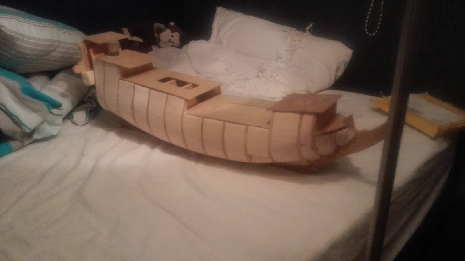

Best wel benieuwd of inmiddels al je balsa is gladgeschuurd en of het is gelukt?

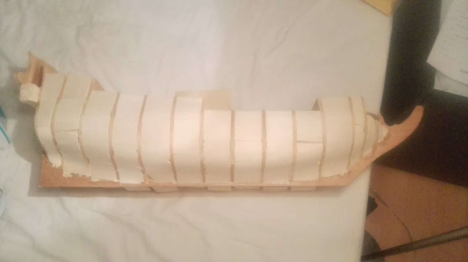

Ik zal vnv even nieuwe foto's plaatsen. 1 kant is volledig opgeschuurd in de vorm. Zoals Pietsan al zei heeft dit aardig wat rotzooi opgeleverd maar heb vaak met de stofzuiger door de kamer heen gesjouwd waardoor het uiteindelijk wel weer netjes bleef haha.
De andere kant is de bedoeling deze week af te maken. Door een drukkere schoolperiode gaat het ietjes langzamer dan geplant.

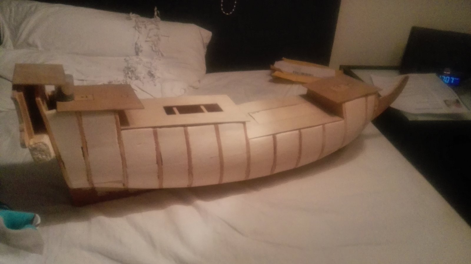

Hierbij wat foto's. Helemaal perfecy is het nog niet maar de laatste stukjes ga ik pas goed schuren als de andere kant even ver is zodat allebei de kant symetrisch aan elkaar zijn
Dat zit aardig in model Bjorn, zitten de spanten nu ook goed in lijn?? of moet je nog wat spanten opvullen.
