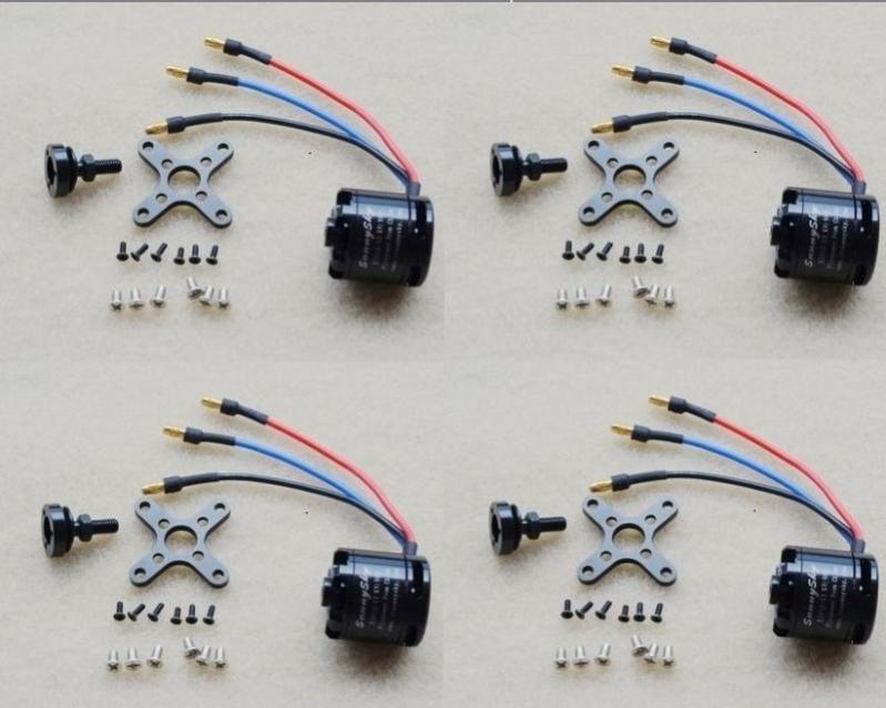

Gaat de voorkeur uit naar de 1100KV of de 980KV sunnysky's? Ik vlieg momenteel nog op 3s lipo's, maar wil van de zomer misschien een nieuw frame bouwen en daarop ook meteen een nieuwe setup.
Igor , 980 kv op 3s is niet te doen , redelijk underpowered.
Je kan 1200kv nemen op 3s dat gaat goed.
980kv op 4s gaat al snel , 1100kv op 4s gaat als een kanon :)
alleen de 2212 980 kv wordt nu met korte as geleverd. De 2216 1100 kv (nog) niet. Op zich zijn de asjes makkelijk met een dremel in te korten.
