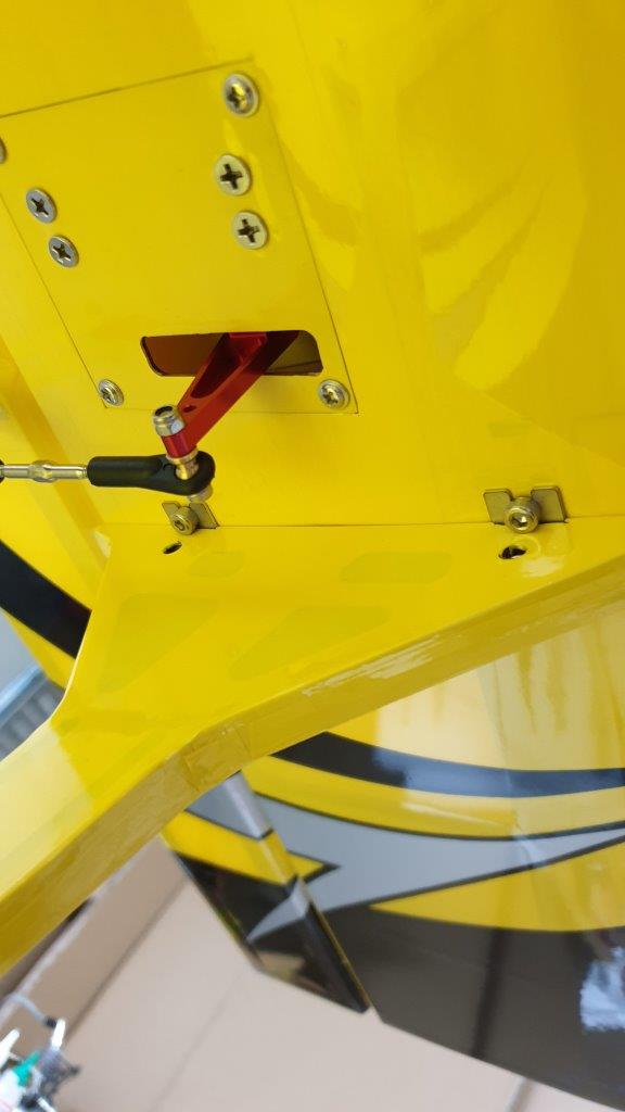

Alleen dit vindt ik dan weer een beetje tricky:
20190426_164353-jpg.319518
Boutje is net te kort waardoor de borging niet werkt, misschien is deze nog niet helemaal aangedraaid of heb je hem al vervangen maar zou zonde zijn als hij los trilt.
Zit ook schroefdraad in de servo arm, dus de moer zit contra tegen de arm, voor het mooie zijn de boutjes tekort inderdaad.
