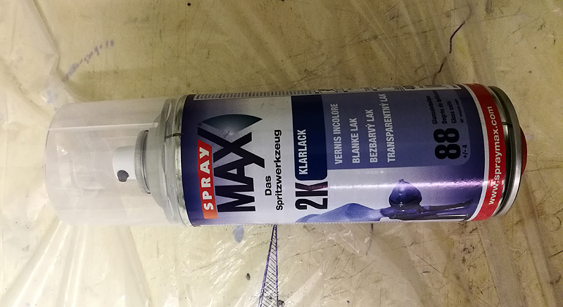

Ik heb op twee kisten voor de top coat recent transparante 2K lak uit een spuitbus geprobeerd (Spray-Max), de Tiger 2 en de Fokker D.VII.
De 2K Spray-Max spuitbus, met een extra cilinder aan de onderzijde welke ingedrukt dient te worden:
full
_________________________
Ik heb de SprayMax inmiddels op o.a. de Tiger II, Fokker D.VII, P-51 Mustang, beide Sea Fury`s, Stuka en Wedell Williams gespoten.
Het is een kei harde lak, en zeer brandstof bestendig :thumbsup:
En ondanks dat ik dus niet graag spuit of met spuitbussen werk, gaat het verrassend eenvoudig met de speciale 'breed-spuitende' nozzle op de SprayMax bus!
Ben zeer tevreden over deze 2K lak en ook over deze Fokker T.VIII W komt als eindlaag SprayMax.
Deze 2K lak is verkrijgbaar in mat, zijdeglans of hoogglans.

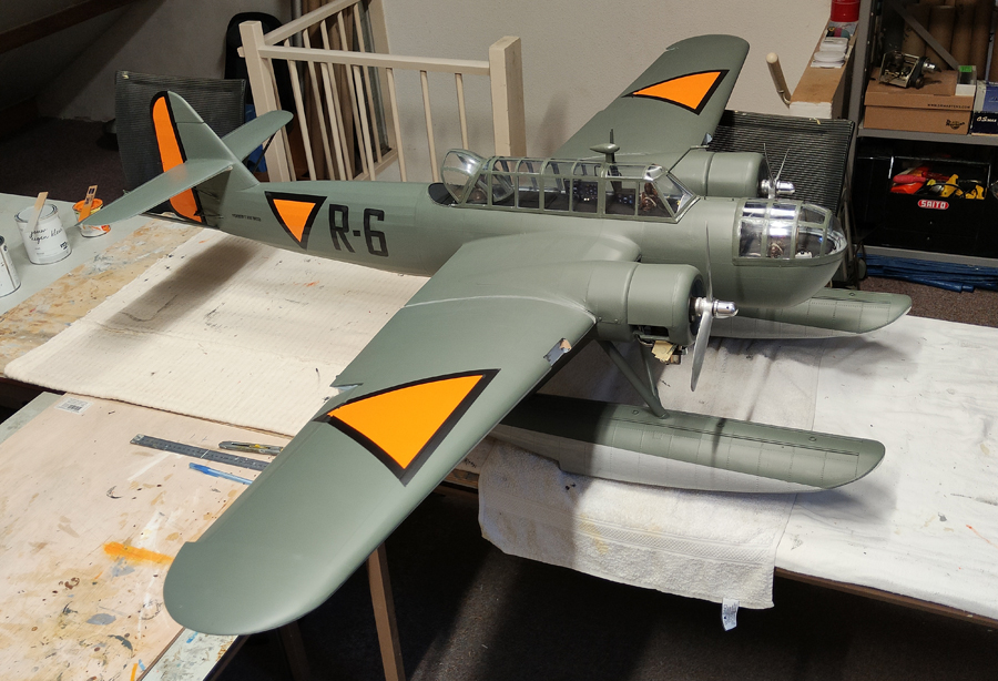

Deze Fokker T.VIII W (G) ga ik op een gelijke wijze weatheren, d.m.v. washes en dry-brush.
Maar eerst nog wat details, luikjes, etc. maken!

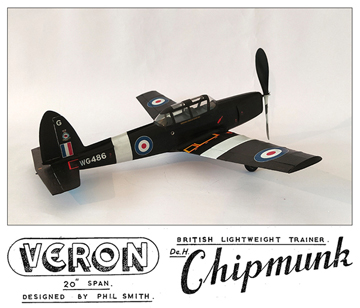

M`n Chippy en Tiger Moth zijn ook subtiel geweathered.
Maar als je daarentegen mijn Stuka ziet.... :D
