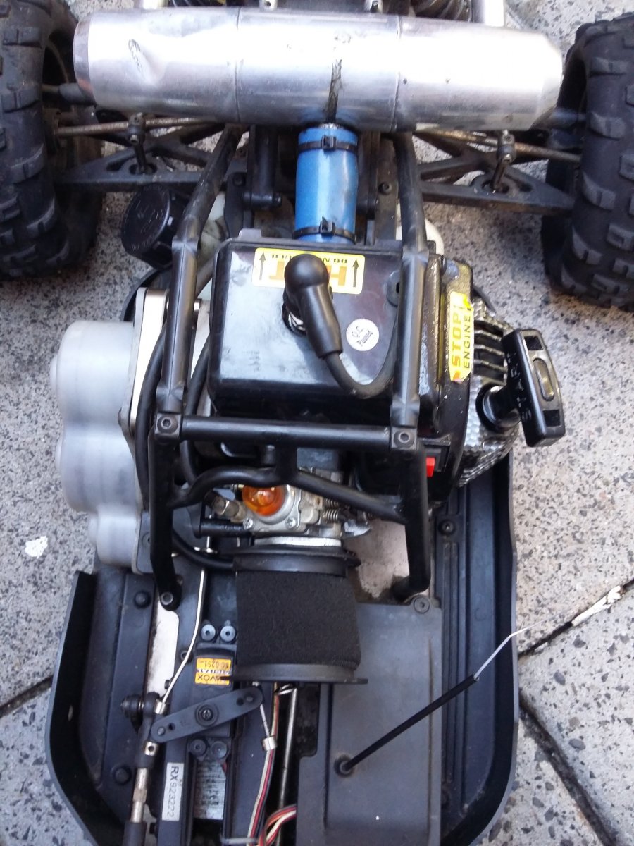

Omdat je een redcat met een of ander HY blok hebt zou ik zo niet weten wat voor een carburateur je erop hebt liggen. Post even een foto, kijk ik met je mee! En over dat uitvallen, je zou hem ook even naar de standaardafstelling kunnen draaien, en van daar uit even overnieuw afstellen
Dit is de caburateur.
Bedankt voor jullie reacties trouwens. Hopelijk lukt het beter met deze foto :)
Bijlagen
    241,7 KB · Weergaven: 478
Naar mijn inzien is de achterste schroef ( de schroef die het dichts bij het blok zit) de low speed needle. Draai die ietsjes in en kijk dan of hij wel normaal blijft lopen. Doet hij dit niet kun je eventueel ook nog de stationair even indraaien ( Dit kan met halve slagen). Draai hem NOOIT helemaal dicht. Dan gaat hij automatisch gas geven....
Welke bedoel je ?
Ik zie 2 schroeven.
En de stationairschroef zit er onder.
Welke van de 2 moet ik nu precies aandraaien?
Willem ! Superbedankt !
Na 2 kleine slagen aan de low speed needle gedraait te hebben, het stationair iets bij te stellen, en de gas trim op stand nul te hebben. Blijft ie super doorlopen ! Zelfs tijdens het remmen !
Heel erg bedankt. Het me gelukt !
