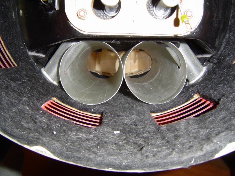

    Ik ben een stukje verder nu.
    Heb een glasvezel buis gemaakt van rond 90 en die in de romp geplaatst.
    De bestaande uitlaatomkasting heb ik ook voorzien van de dempingsmatten. Dus de buizen zitten ingebed in de matten. Lucht kan er nog langs stromen omdat aan het uiteinde er openingen zitten in de romp.

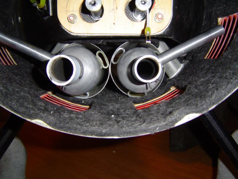

    Ik heb van een X collega een stel dempers (BMB 70 XL 3D) gekregen om te proberen. Het idee is alsvolgt:
    [​IMG]
    Alleen dit gaat een probleem worden omdat ik de pijpjes moet gaan afzagen om de draaiing naar onder te maken en dat doe ik dus maar niet. Ik zal dus dempers moeten hebben met achteruitlaat. Ik denk dat het de KS 95-5 dempers gaan worden. Eens kijken of ik die nog ergens goedkoop vandaan kan krijgen.:pc:
