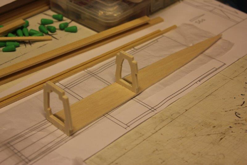

    RBC is al ijverig voor me bezig, dus als er interesse is neem dan even contact op met RBC voor een freessetje
  2. Ton van Munsteren
    6.595

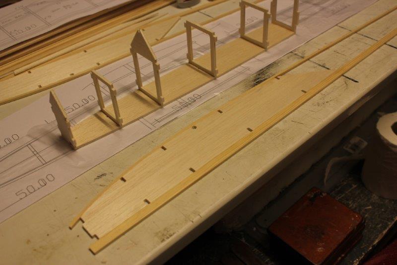

    Kon niet wachten moest even wat plakken aan de Pancho

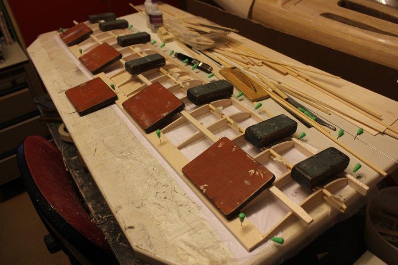

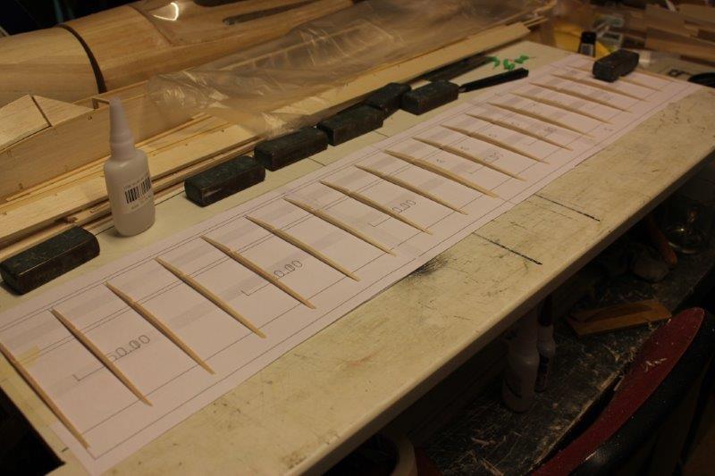

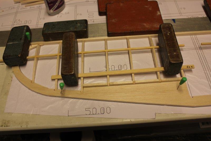

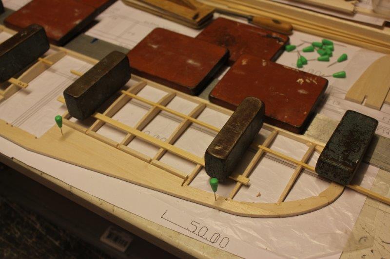

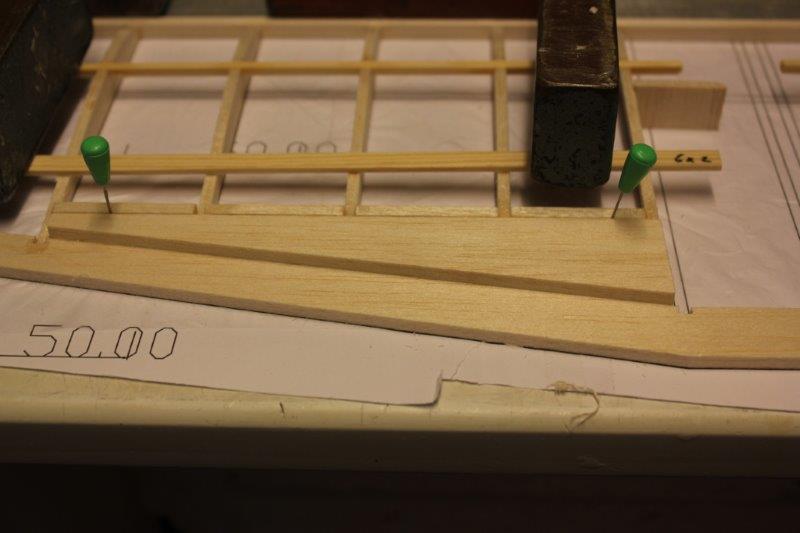

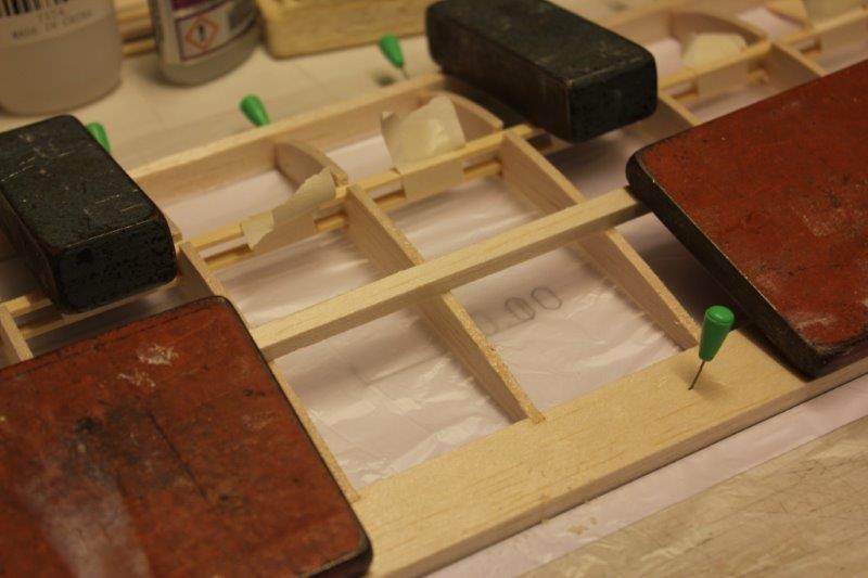

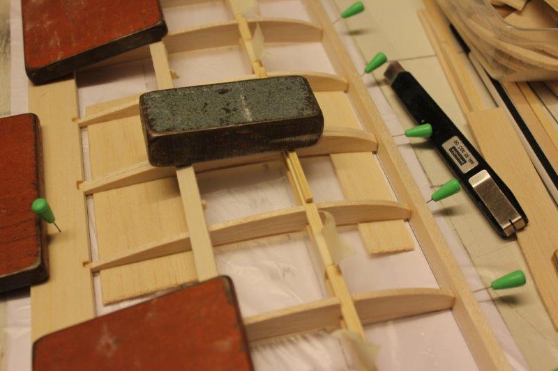

    Weet het zijn veel plaatjes maar kan niet kiezen dus dan maar allemaal.

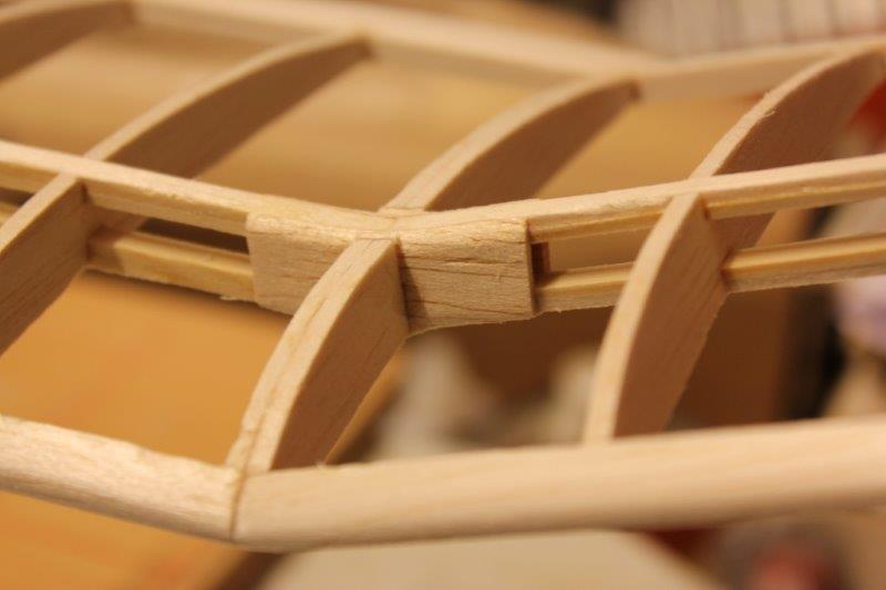

    Komt dubbele V stelling dus rib onder een hoek
    Past ook , nu even opzij om later te schuren en de dubbele V erin te zetten

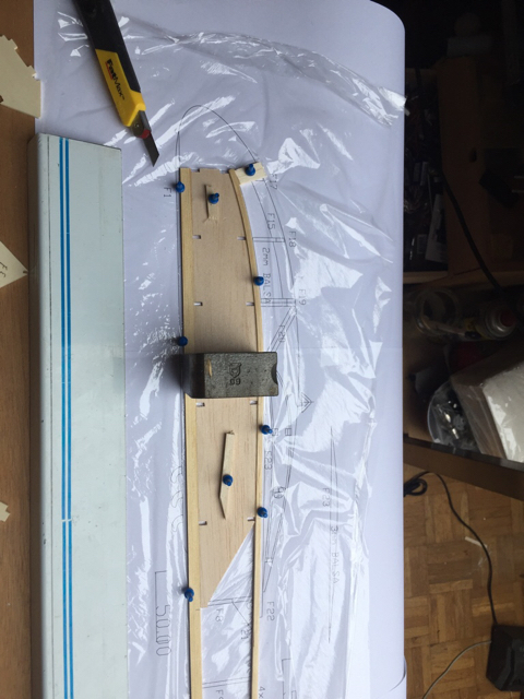

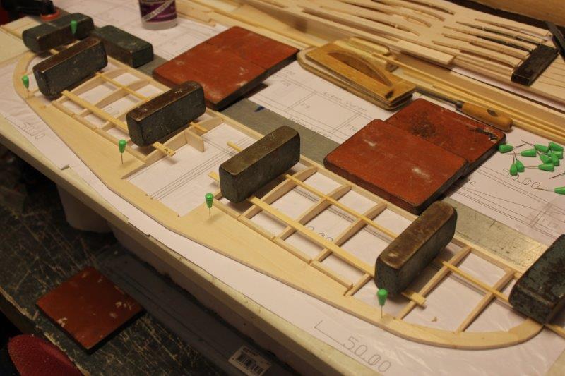

  6. Ton van Munsteren
    6.595

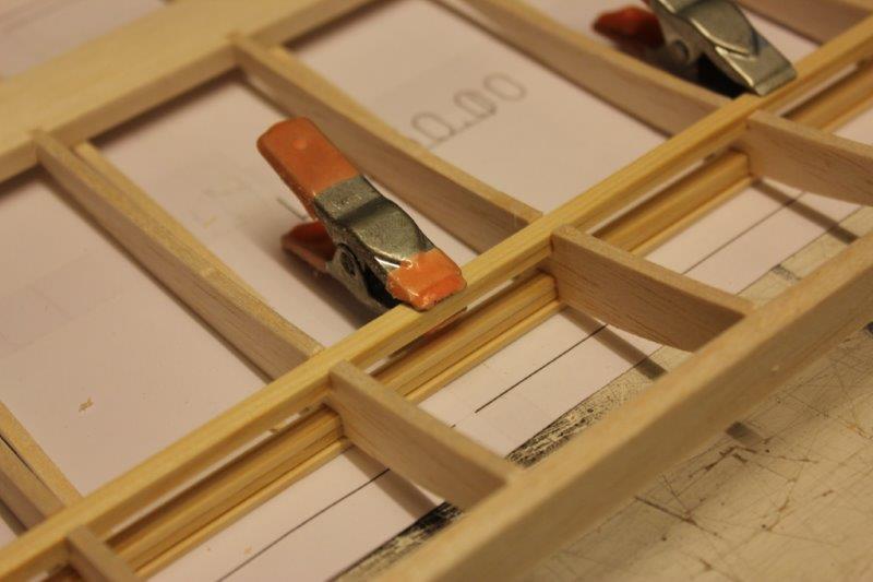

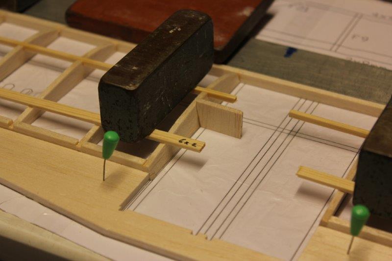

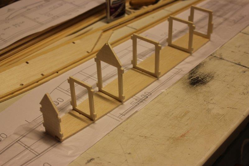

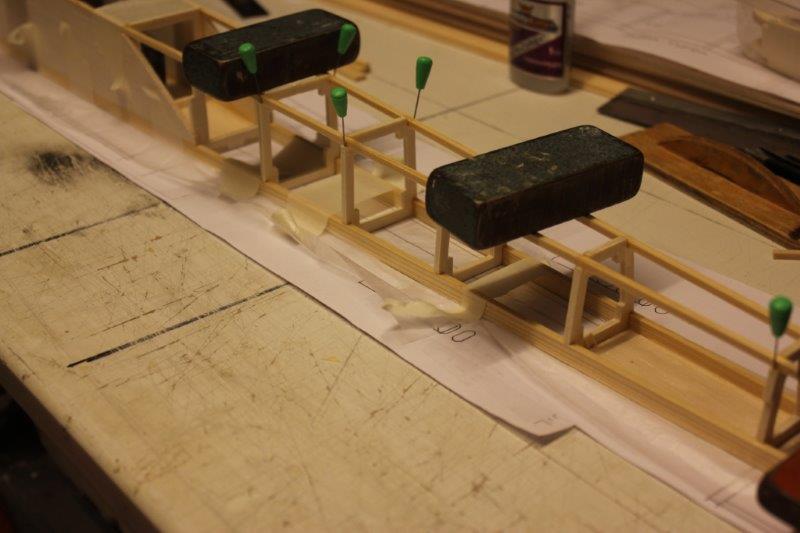

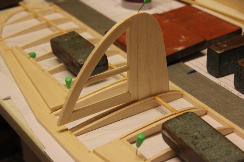

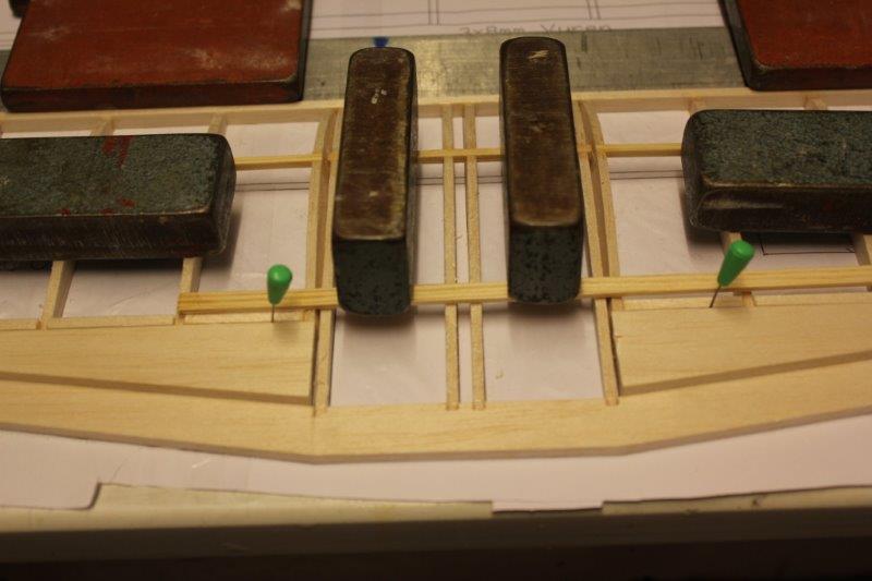

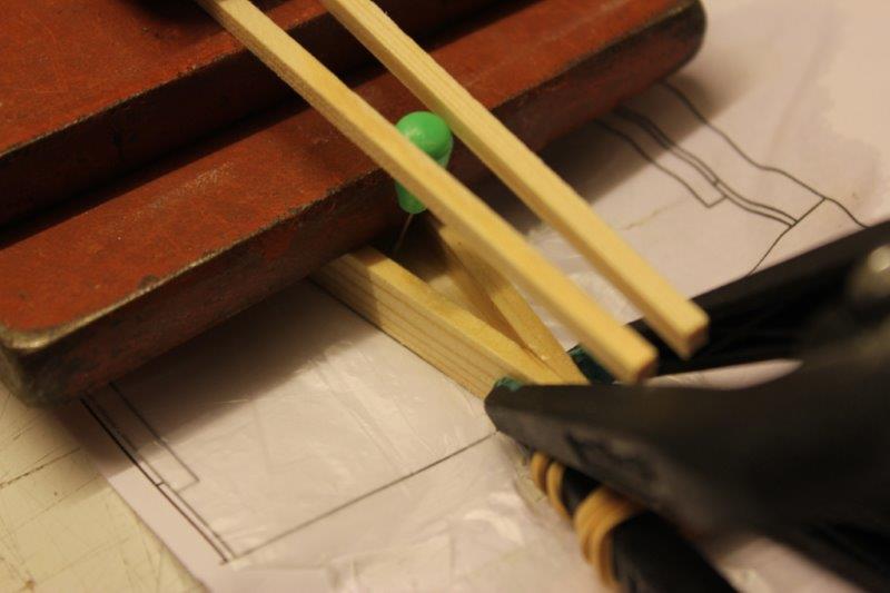

    Gelukkig hebben nog wat plaatjes.

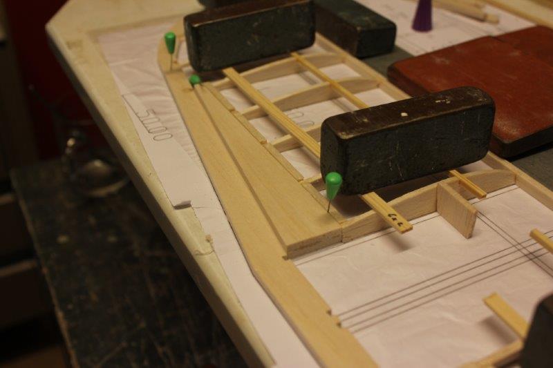

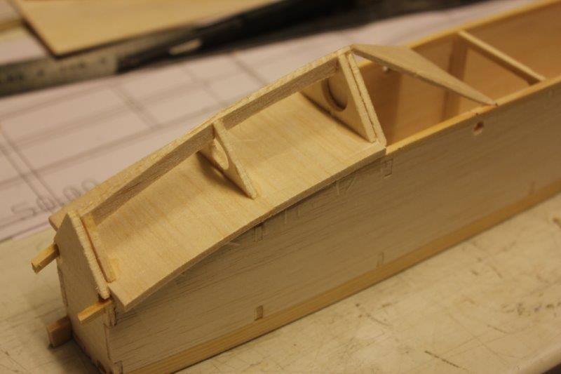

    Boven ligger te small had 4x4 bedacht maar heb maar 3x3 vuren maar ook prima mee te werken.
    Even lastig maar met wat water prima te doen en iets meer klemkracht
    Ton
    Frans Bal, Bruno van Hoek en Ecstacy vinden dit leuk.

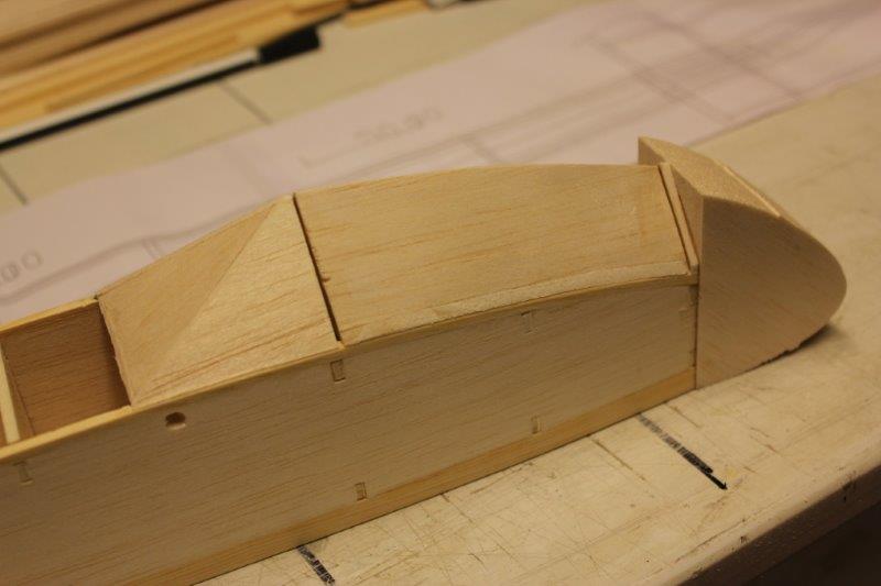

  8. Ton van Munsteren
    6.595

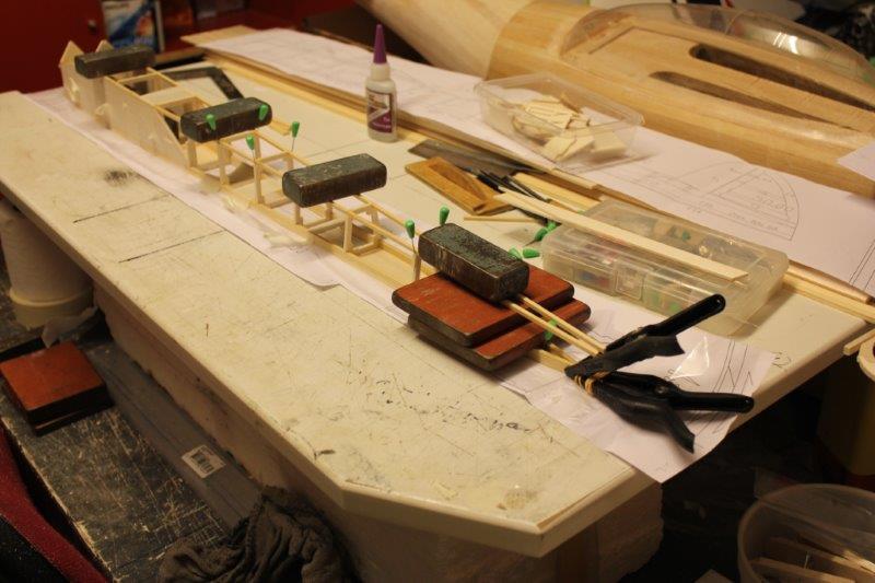

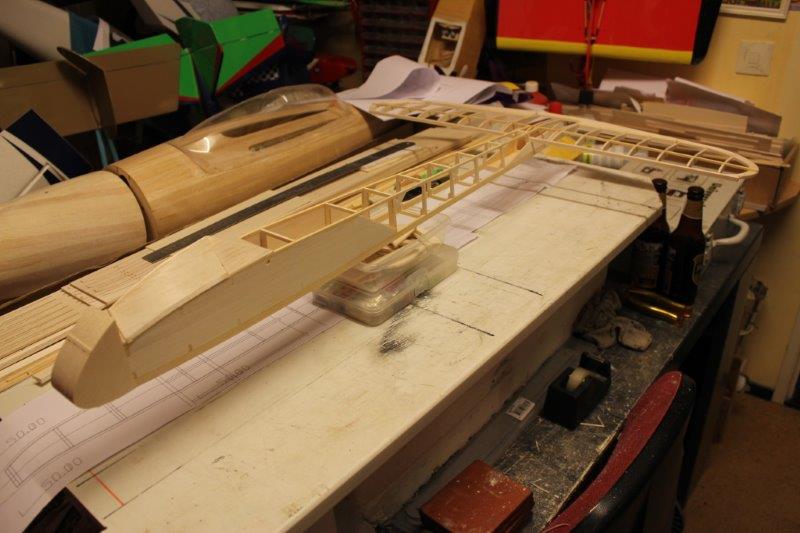

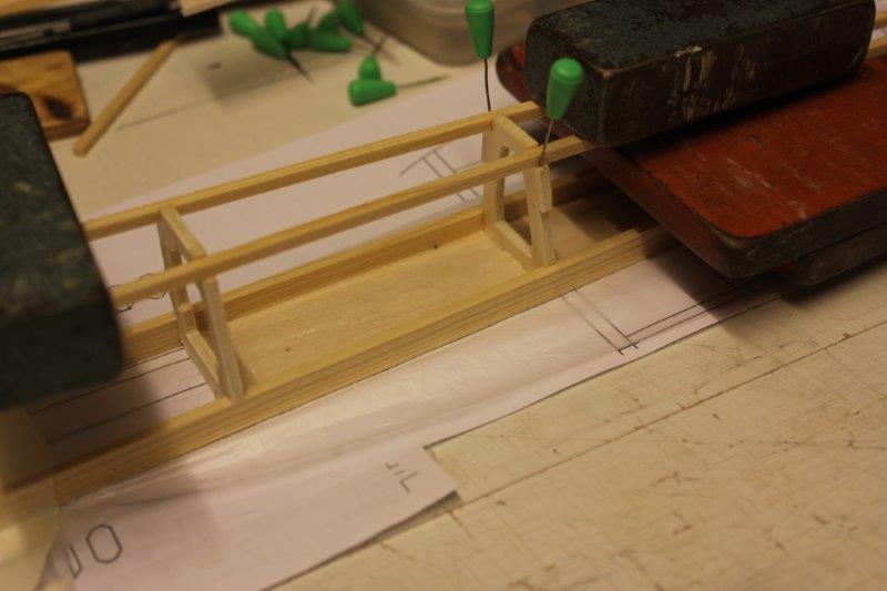

    Gaat lekker dus nog maar wat

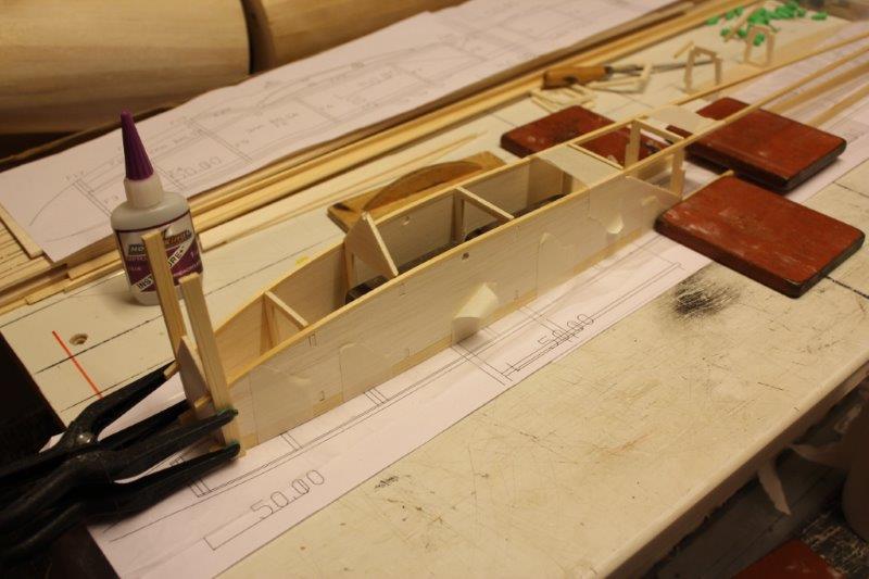

    Valt door de 3x3 in plaats van 4x4 iets anders, maar is voor de vuist weg prima op te lossen en passend te maken.
    Heerlijk spul dat BALSA hout

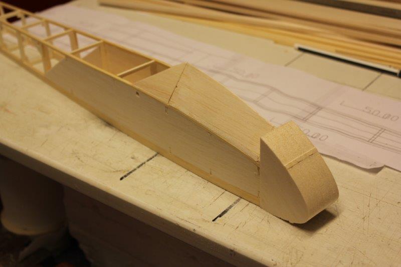

    Kapje ook passend
    Moet nog wat fijntunen maar dat komt later, past en sluit prima.

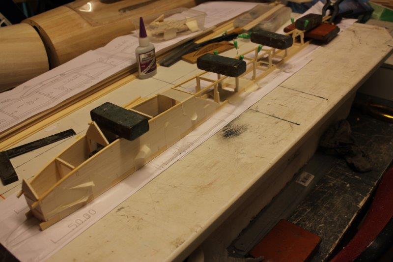

    Begin is er
    Past ook ben benieuwd hoe dat met de V-stelling staat
    En door naar de volgende stap jawel de vleugel.
    We plakken lekker door dus dat komt wat later

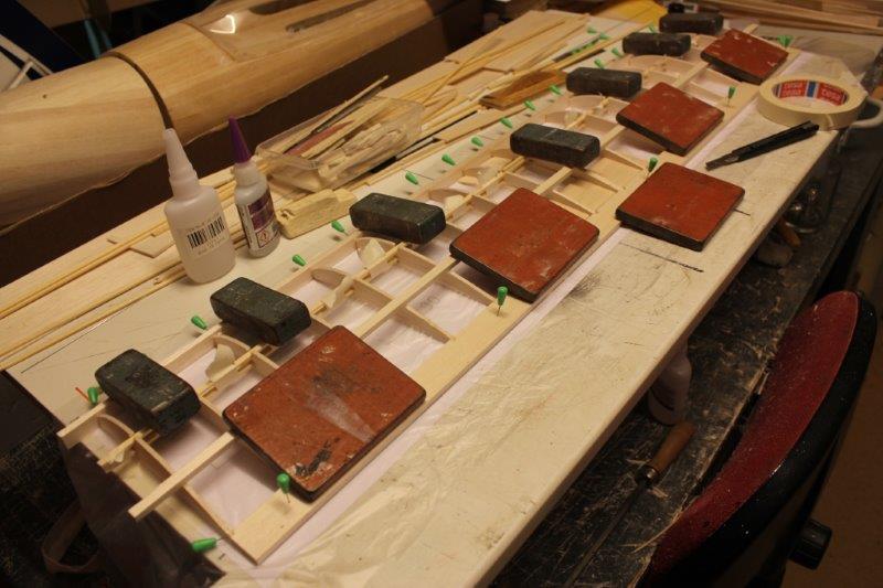

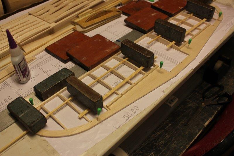

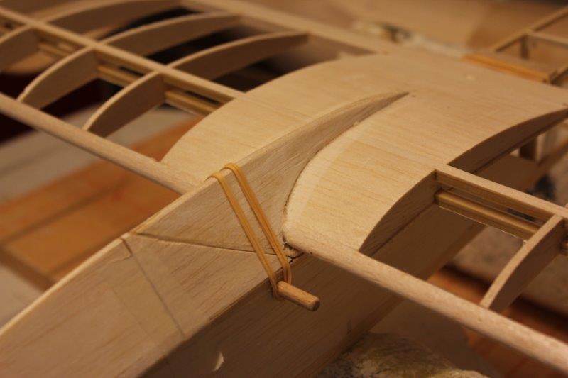

    En weer een stukje verder
    Heb nog wat meer plaatjes maar dat komt later.

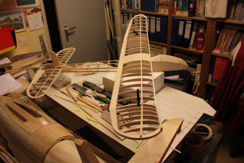

  11. HBZWEEF
    HBZWEEF PH-SAM
    8 okt 2008
    557
    Harderwijk
    't Schiet op. Nog effe en dan ................klaar

    Hé Ton.

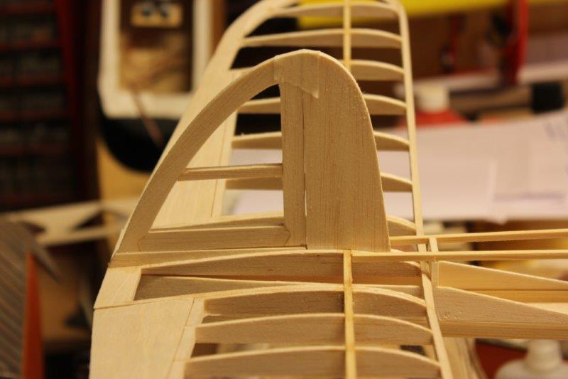

    Valt me nu pas op. Waar is de V-stelling van het stabilo gebleven? Vond het zo karakteristiek voor de Pancho. Heb je de zaak platgeslagen?
  13. Ton van Munsteren
    6.595

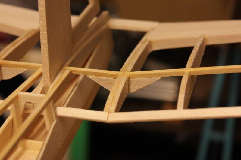

    Heeft er in mijn Pancho nog niet ingezeten, loop met het bouwen een beetje voor op de foto's.
    Wilde eerst het stab een beetje schaven en schuren, om daarna de V erin te zetten en dat is donderdag gebeurd.
    Wordt nog wel een uitdaging om de aansturing een beetje fatsoenlijk te krijgen van de beide hoogteroertjes.

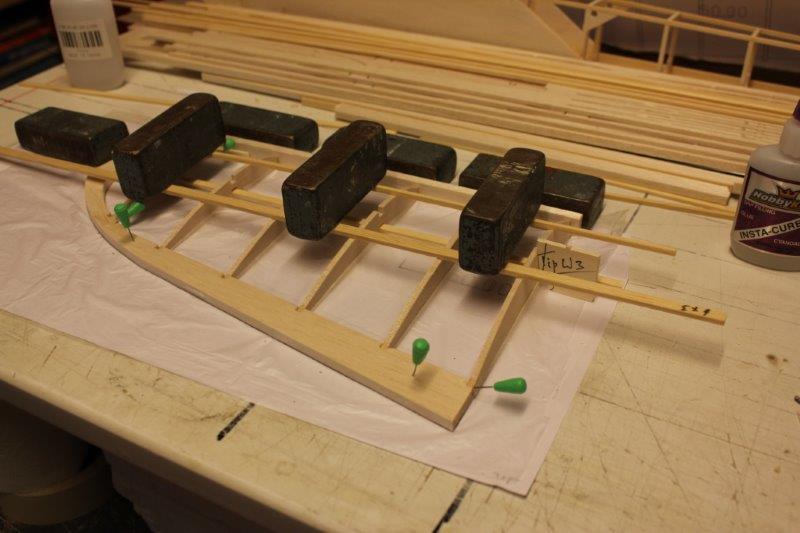

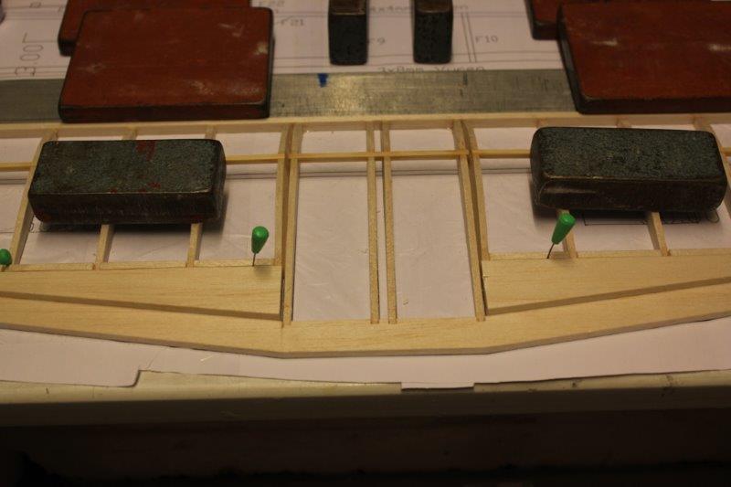

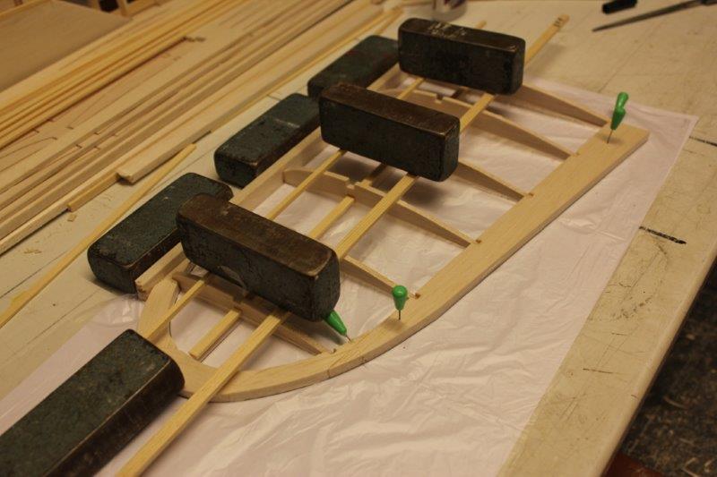

  14. Ton van Munsteren
    6.595

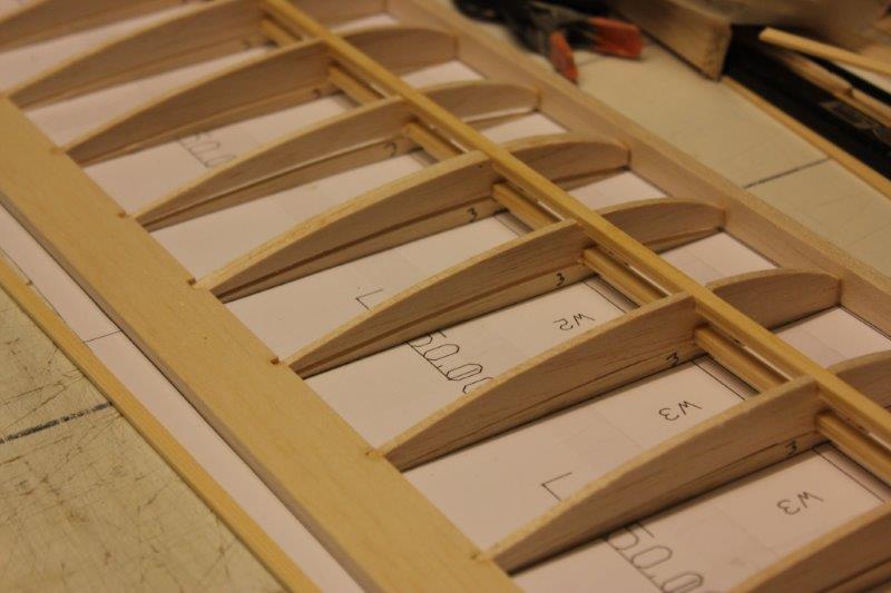

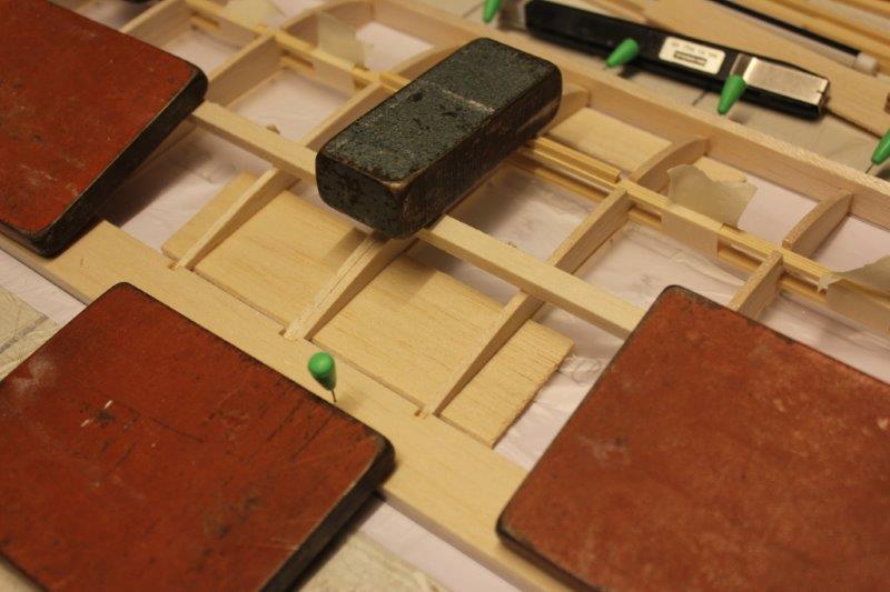

    Gelijk nog maar wat plaatjes

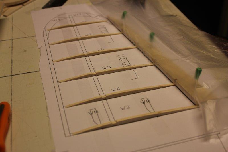

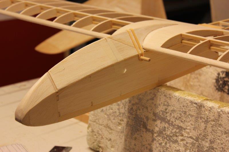

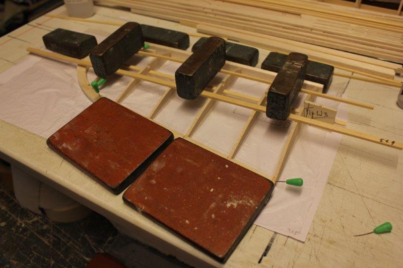

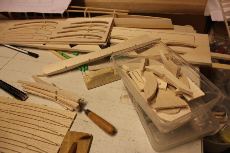

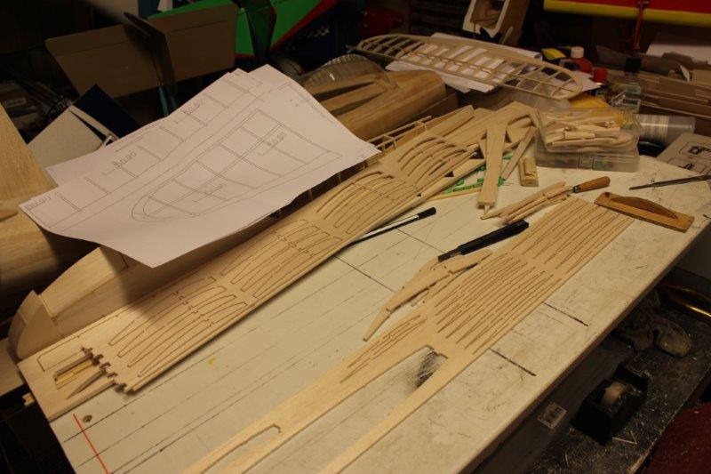

    Had me iets verkeken op het aantal had maar voor een zijde ondersteuning laten frezen , maar het middendeel is een stuk.
    Ook niet echt tevreden over de ondersteuning want die is te kort, in cad wel goed maar door frees afwijkingen komt dit toch net anders uit.
    De achterlijst komt daardoor niet mooi mee in het profiel. Nadeel van een eerste protobouw en weer een leer momentje.
    Middelste 4 ribben op hoogte gebracht met 1.5mm balsa.
    Ligger bestaat uit drie lager 2x vuren en 1x balsa en dat is voor beide liggers.
    Wees gerust heb nog meer plaatjes maar dit is het voor nu weer even

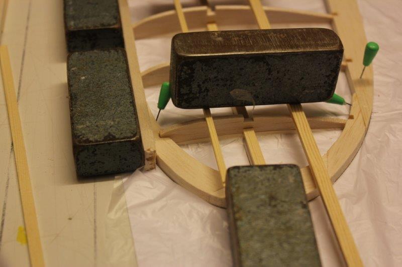

  15. Ton van Munsteren
    6.595

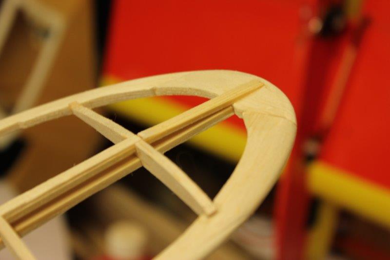

    Nog wat meer plaatjes
    Kopje ziet er zo niet uit
    Nu al leuk maar hij wordt echt nog veel leuker

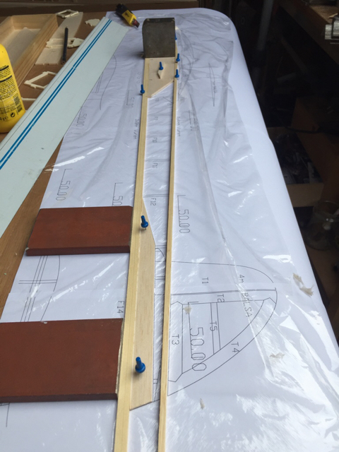

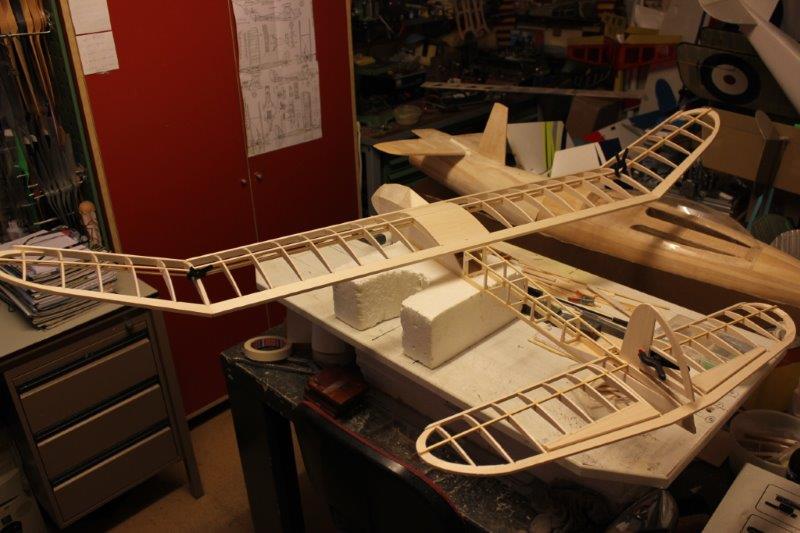

  17. Ton van Munsteren
    6.595

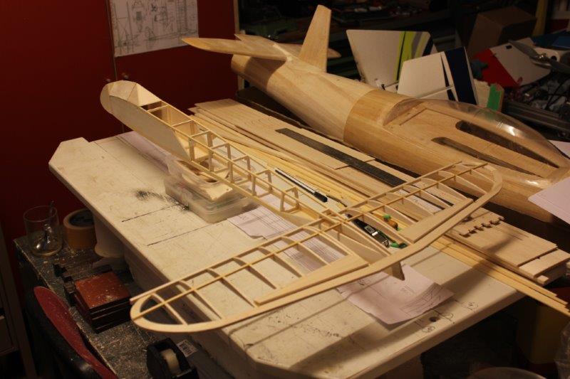

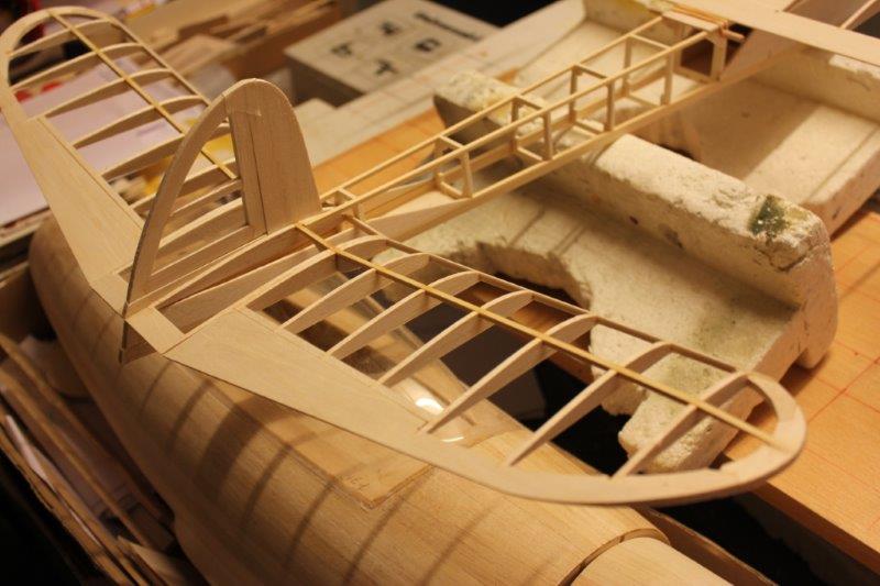

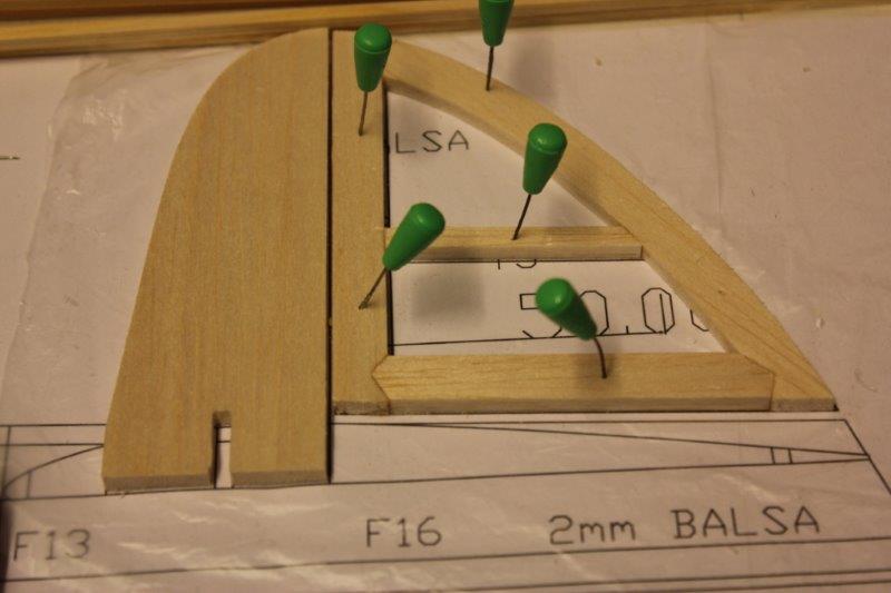

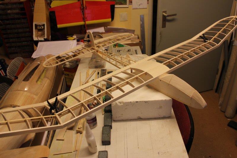

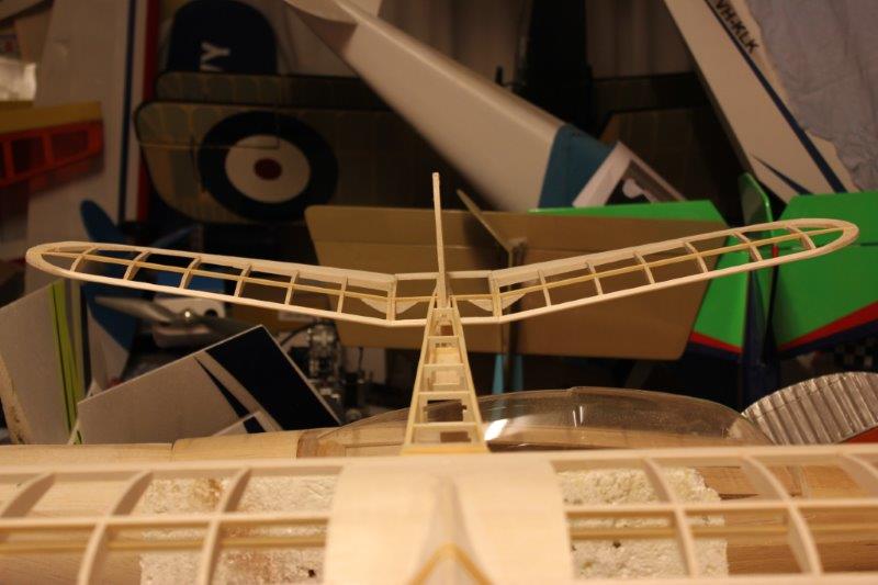

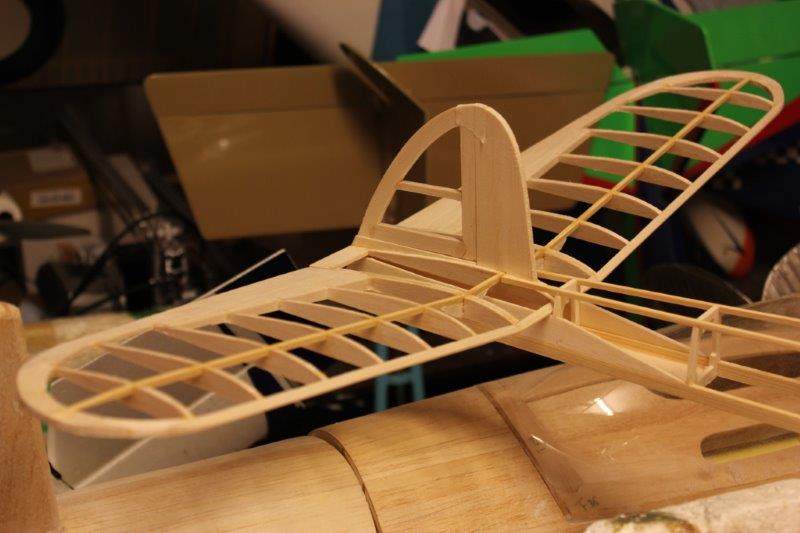

    langzaam begint het model op een Pancho te lijken, dus hier nog wat plaatjes.
    Vleugeltje compleet maken
    Ook het stab krijgt de V stelling
    Gaat er dan zo uitzien
    Ziet er gemakkelijk uit maar even worstelen met balsa en wat water
    Vleugel tipje best even lastig met hol schuren aan de onderzijde
    Leuk toch zo'n staartje.

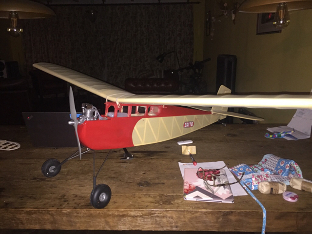

    Ton, mooi werk, ik ben niet veel verder gekomen met de Pancho, maar de Trenton is geheel bespannen en de besturing is zo goed als klaar.
  19. Ton van Munsteren
    6.595
    Oei cool man wel meenemen donderdag en een plaatje hier zou ook leuk zijn.
    Kunnen we gelijk zien hoe de sleper van de Pancho eruit gaat zien.
