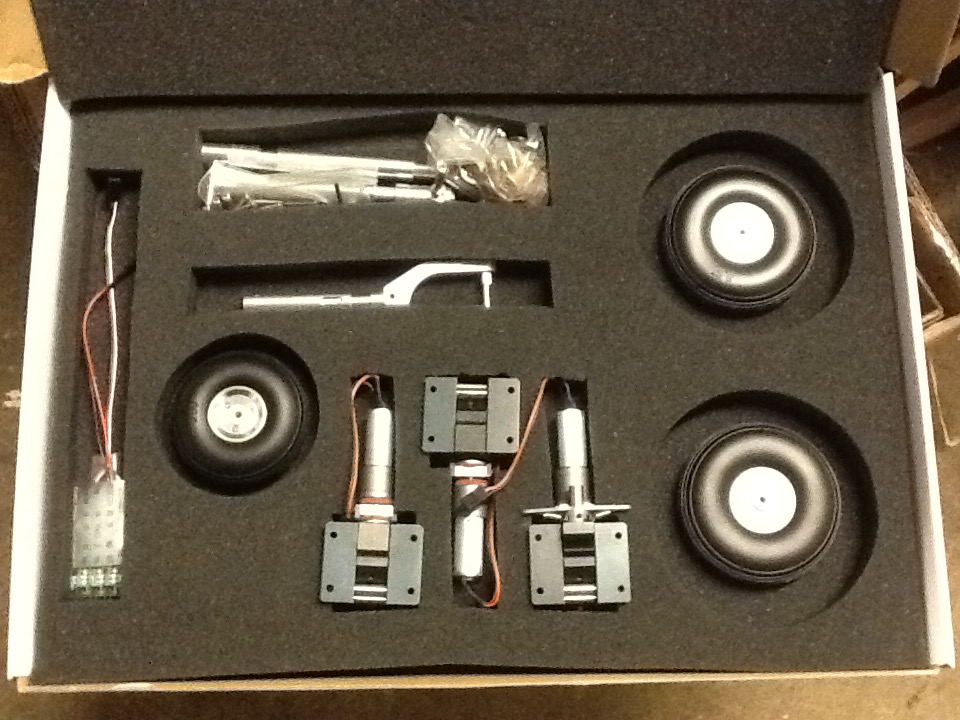

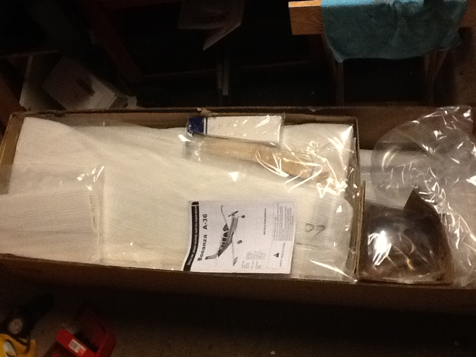

Vandaag begonnen aan de bouw van mijn ESM Bonanza. Gekocht bij Bigplanes incl de ESM Electric Retracts V4 2015.
Ziet er allemaal piek fijn uit, de kist was top verpakt, alles compleet etc.

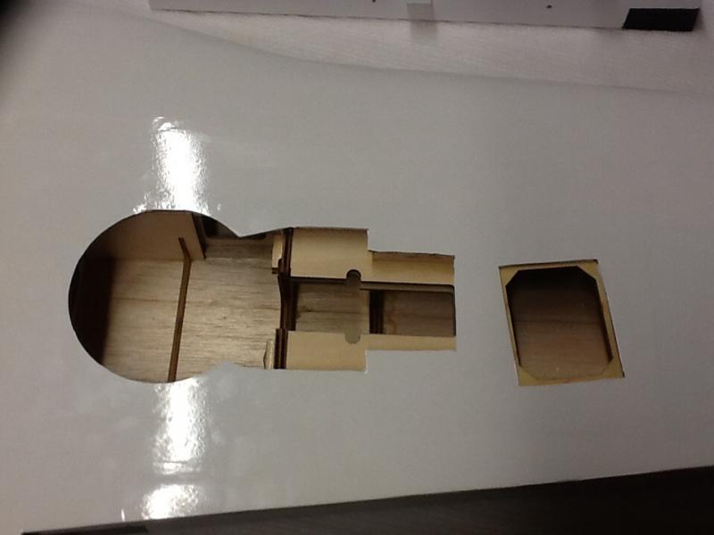

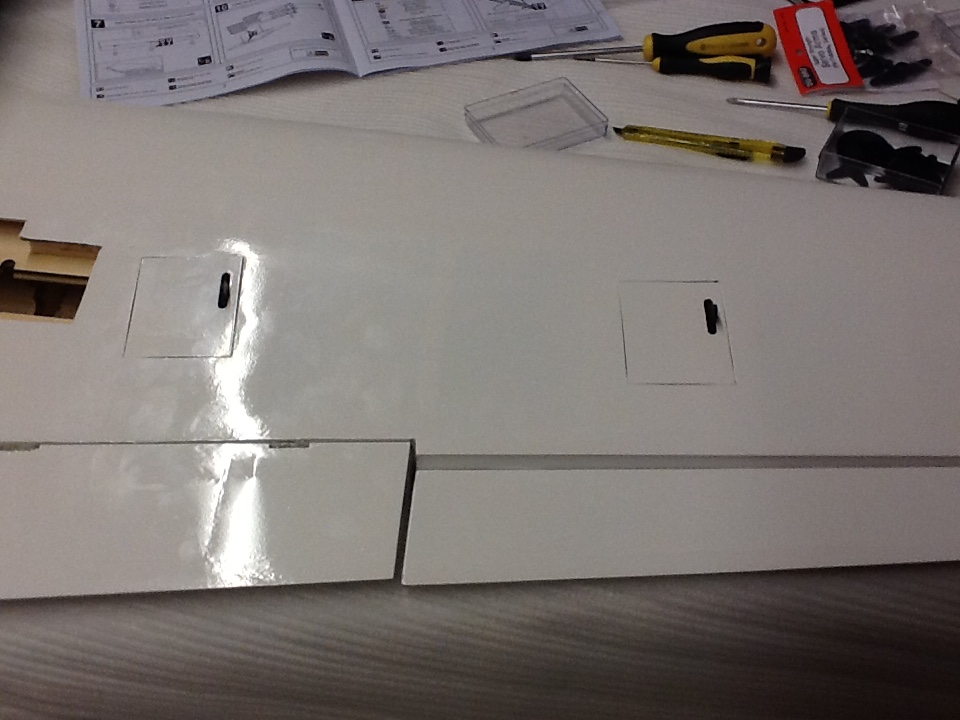

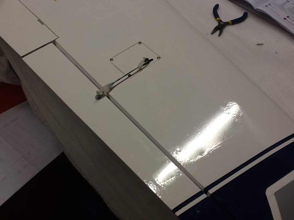

Weer wat gedaan vandaag. Cover uitgesneden en flaps en aileron op hun plaats.
De plek waar de retracts komen hebben ze mooi en stevig gemaakt, ziet er top uit.
