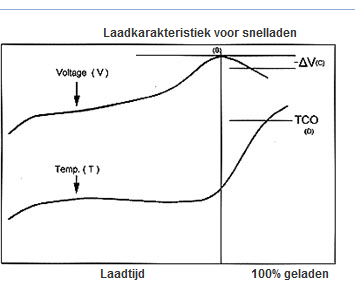

jouw lader zegt "END", omdat de afslag is getriggerd.
Langzaam laden is gebaseerd op die lange weerstandsdraden van vroegah. 0,1c
als de accu vol zit, is zijn voltage hoog genoeg.
De spanningsval op de kabel zorgt dat er in feite geen stroom de accu meer in gaat, en er dus automatisch niets kan overladen.
de nieuwe laders hebben korte, dikke kabels.
en die meten wanneer de accu vol is. Niet op voltage, maar op het gedrag van het voltage tijdens het laden.
Dus hij slaat in jouw geval af op een spanningsval van 5 mv (zag ik net op je plaatje)
bij mij, voor mn gloeiplug, staat deze op 7mv.
dus dan slaat de lader wat later af.
De accu wordt dan een beetje handwarm (wat mag en eigenlijk hoort)
op 5 deed hij dat niet, en was hij ook steeds leeg.

op een computerlader KAN dat wel een "probleem" geven.
die 0,1C is eigenlijk te laag, triggert hij de afslag grafiek niet
die delta V is die 5 mv waarde.
kan zijn dat je die aan moet passen om weer een correcte afslag te hebben.
handiger is gewoon een paar ampere erop te zetten..
