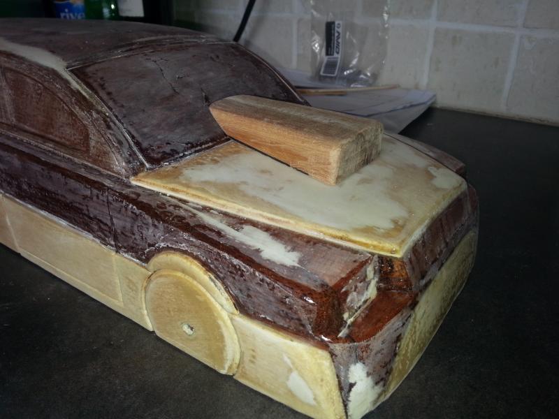

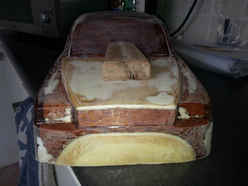

Dan nu die blower ,... wat denken jullie.
Groter of kleiner?
full
full
full
Hij zit nog niet vast.
Er wordt bij deze bodies ook wel gewerkt met losse lexan blowers die van binnen uit de kap gemonteerd worden door gewoon een gat in de motorkap te zagen.
Die blowers zijn met opzet verschrikkelijk groot en zijn enigszins rond. Door de rondingen kan het niet ineens met de bodie getrokken worden.
In de Pro Stock gebruiken ze bekant tunnelbuizen.
In dat opzicht is die van de Volvo misschien wat aan de kleine kant , ik vind het er echter wel netjes uitzien zo :thumbsup:
Ah zo!
Dan zal hij misschien nog iets ronder moeten? ( de blower )
Maar dan klopt het wel aardig geloof ik ja.
Het valt mij vooral op dat grote G het verschil tussen een pro mod en een pro stock niet weet.
Een pro stock is zoals het woord al zegt een "Stock" auto die is aan gepast voor drag racen.
Een pro mod is een voor drag racen gebouwde auto die alleen (gedeeltelijk) het plaatwerk van een bepaald model heeft. Soms is dat alleen maar kunststof. Heb laatst zelfs gezien dat er een 1:1 bodie werd ge vacuüm vormt. (Lol) Die dan over een buizenframe werd gezet.
Ach... :google: haalt wel meer van dat soort dingen door elkaar..
Dat van die 1:1 body heb ik ook weleens ergens gezien , weet alleen zo snel ff niet meer waar..
Als ik het goed heb wordt dat ook gedaan met de body van de Gravedigger monstertruck...
Prachtig bouwverslag mannen. Ik ben zeer onder de indruk. Ik denk er over om zelf offroad buggy kapjes te ontwerpen. Ik heb eens rondgevraagd over hoe en wat. Ik heb mischien een tip voor jullie welke de dikte van de body ten goede zal komen. Er word vaak met lucht onder de lexaan paat geblazen tot er een halve ballon ontstaat. Daarna word de plaat/ballon over de body vaccuum getrokken. Door de ballon is de verdeling van het lexaan een stuk beter.
Ik hoop dat jullie er wat aan hebben. Ik blijf dit mooie draadje volgen. Keep up the good work!

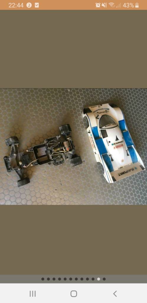

Jaaaaaa mijn eerste dragcar projectje is aanstaande.
Na wat speurwerk was ik er al snel achter dat een 1/12 xray of serpent toch nog heel wat moet kosten , schrok daar best van een kaal chassis kost toch wel 300 euro en dat voor een projectje vind ik te veel van het goede.
Maar toen kwam ik een prachtige
classic tamiya pancar groep c chassis tegen en heb deze weten te bemachtigen, zal binnenkort wat fotoos uploaden.
Er stond bij 1/10 schaal maar twijfel zelfs of dat wel klopt....
Eerst maar eens zien als hij binnen is wat de staat is en dan zie ik wel verder.
Zijn er nog meer dragcar bouwers op dit forum ????
