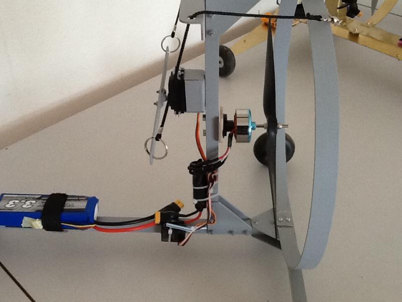

Heb weer een nieuwe gondel gemaakt maar dan voor een chute van 2meter.

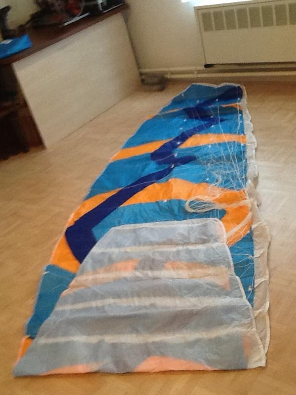

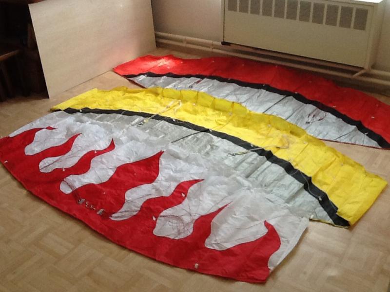

Op foto ook alledrie mijn chutes.
Nog geen filmpje kunnen maken van die nieuwe gondel maar deze heeft een enorme overpower ,motor is van hobbyking D4023-850 outrunner ,en een prop van Electric Blade Propeller E-Flight Prop 11x 7 E van ebay. En dan ook nog een 50 A regelaar ook van hobbyking, accu turnigy 11.1 v 3.3 mah.
Op half gas wil deze al loopings maken,ik moet alleen nog de schute een beetje bij trimmen,wil met veel wind niet meer vooruit wel omhoog.
Het gewicht licht ongeveer op 1,4 kg.(met camera).
Word vervolgd.

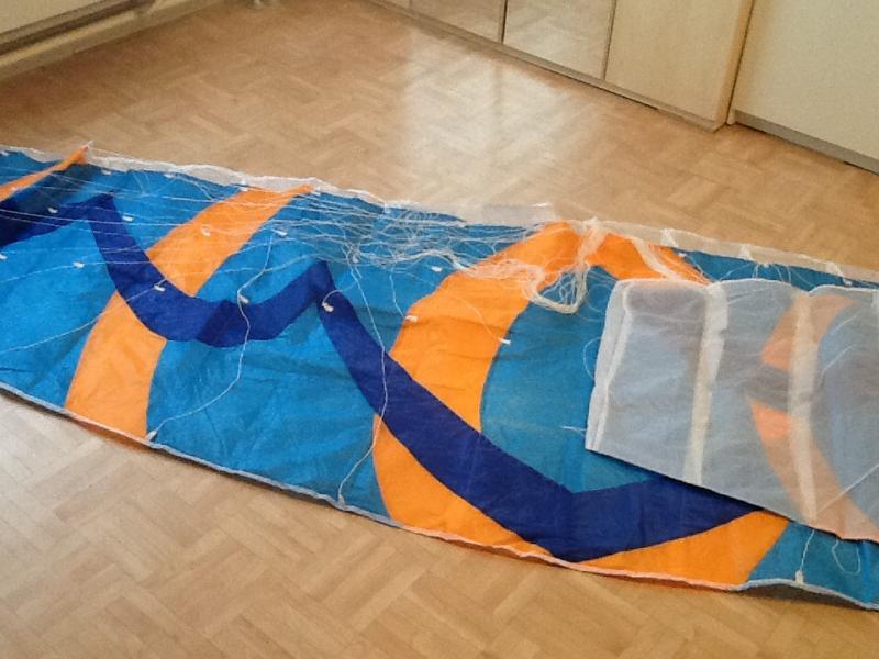

Op bijgaande is te zien wat ik al gemaakt heb.

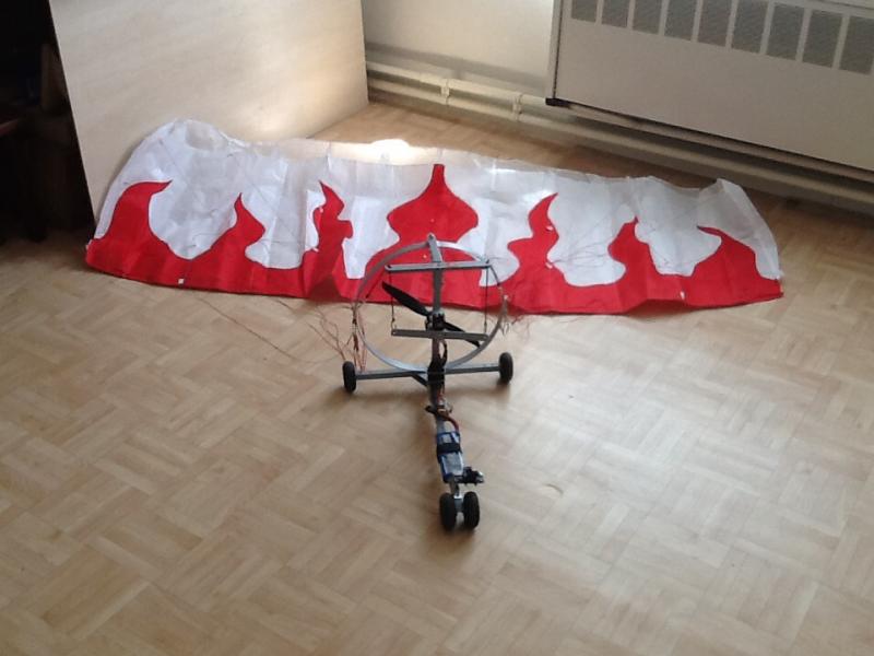

Even ter vergelijking , mijn Trike met de 2.5 m. Parachute
En de nieuwe trike met de 4 m parachute.
