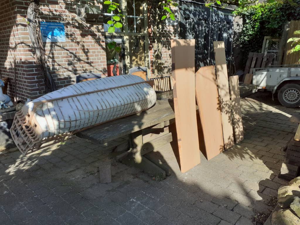

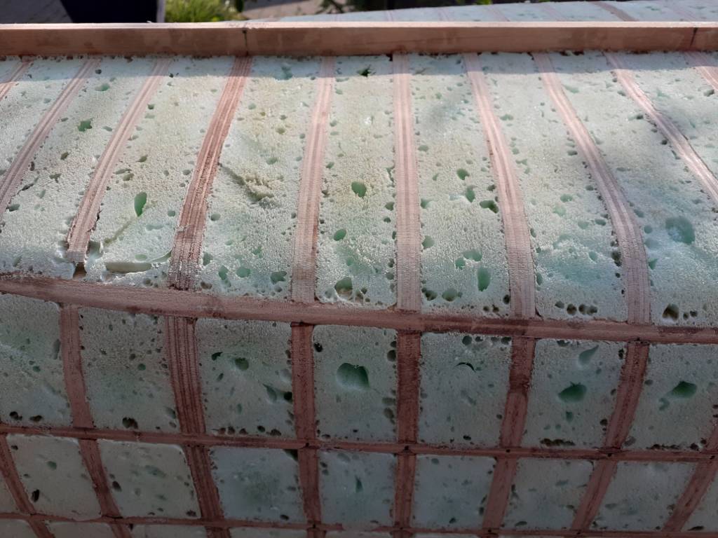

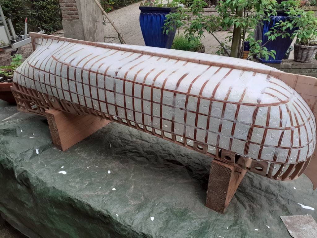

    Pur is eenmaal geschuurd aardig poreus. Alvorens met keperweefsel te beginnen eerst een liter epoxy met glass bubbles weggesmeerd. 20200429_171947.jpeg 20200429_181613.jpeg

    Zij staat daar wel mooi te glimmen, ben je poreuze nu wat kwijt Mees??

    Nou......er moet nog een tweede sessie achteraan vrees ik. Maar dat moet wel gebeuren anders krijg ik lucht in het weefsel.

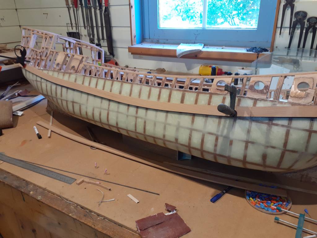

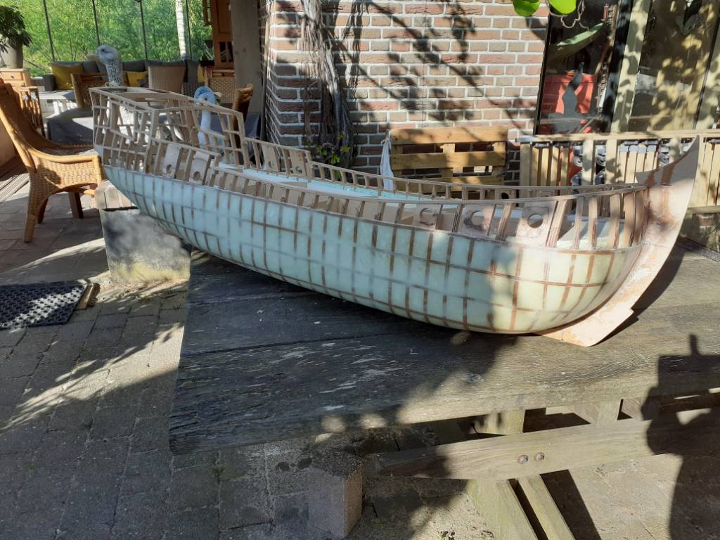

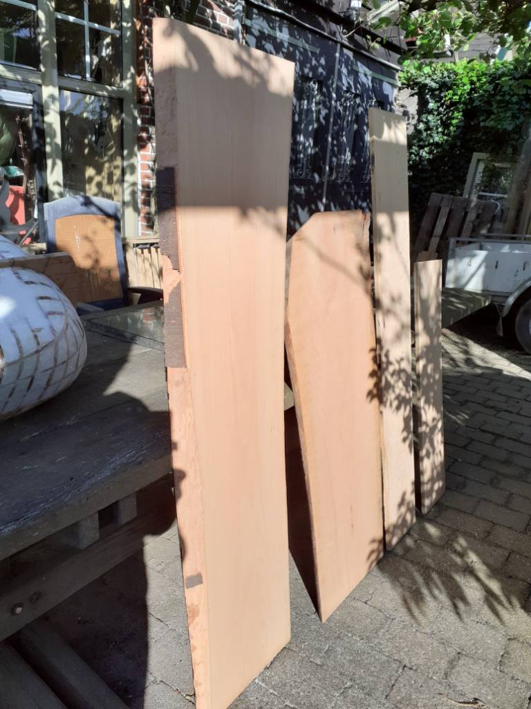

    De plaatjes van vandaag. Romp geschuurd en bijna gereed voor de epoxy bekleding. Vandaag ook gewinkeld bij de houthandel en wat rode beuk en eik naar een bruikbare dikte laten vlakken. #@$%&#, je koopt er een bouwdoos voor. Eigenlijk nog lang niet aan toe om toe te passen. 20200501_181302.jpeg 20200501_181251.jpeg

    amaai 2 duimse beuke plank daar kun je u heel schip mee beplanken en afwerken

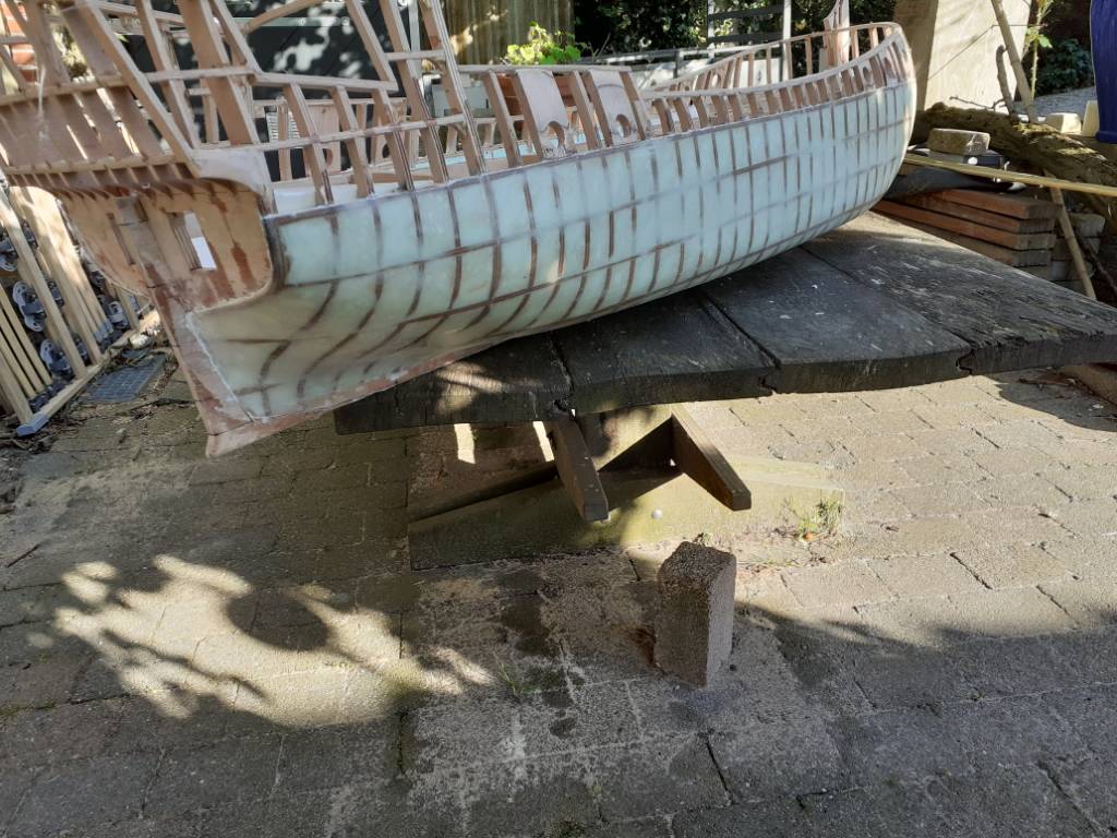

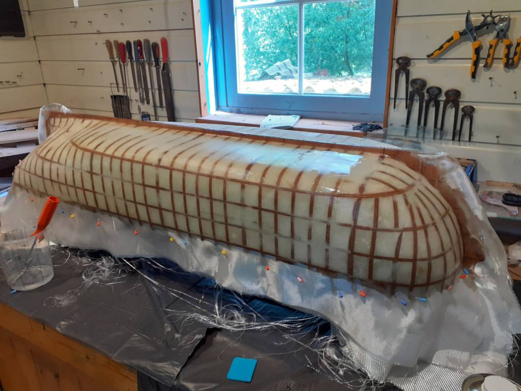

    Heb je de kiel ook helemaal 'omlijst' met polyester (als het dat is).
    Ben benieuwd hoe je dat straks daar weer een kiel en beplankingen tegen zet. Heel leuk project om te volgen!

    De kiel wordt dan omlijst. Er komt geen beplanking tegen de epoxy, maar het wordt wel de bedoeling het op beplanking te laten lijken. De kiel wordt nog bekleed.

    haar jasje zit als gegoten, doe jij dit binnen? niet bang om allergie op te lopen?
    Ik doe dit alleen buiten en met een masker op.

    Dag Marc,
    Ik doe het ook zoveel mogelijk buiten, maar het was gister iets te vochtig. Dus dan maar binnen.....met masker. In werkuren mag ik hvk achter m'n naam zetten....daarbuiten af en toe ook maar rekening mee houden.

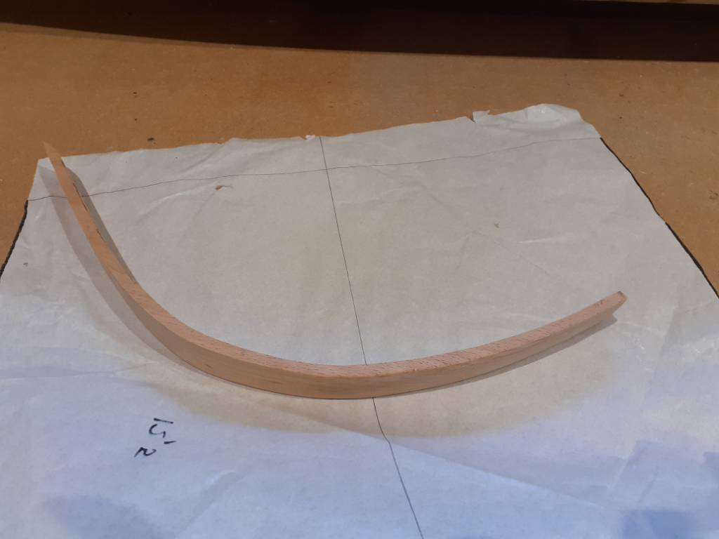

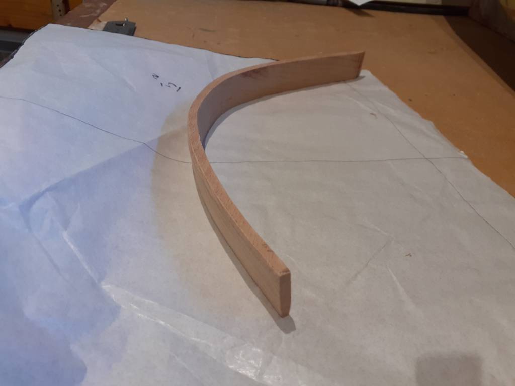

    Probeersel, uit een dikke plank gezaagd en geschuurd.....nog wel een uitdaging. 20200505_101636.jpeg 20200505_101624.jpeg 20200505_101526.jpeg 20200505_101520.jpeg

    Bij moeilijke stukken werkte ik vaak met karton (ook afgekeken hoor). Eerst een goed passend kartonnen malletje maken en dan dat gebruiken om hout uit te zagen.
    Werkte altijd goed. Karton is veel makkelijker op maat te bewerken.
    Maar het is netjes gelukt!

    Ja, het karton is hier ook al wat langer ingeburgerd.

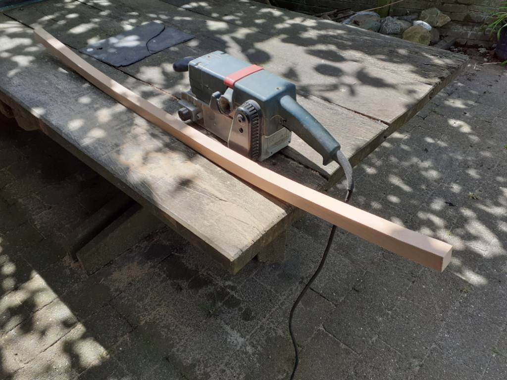

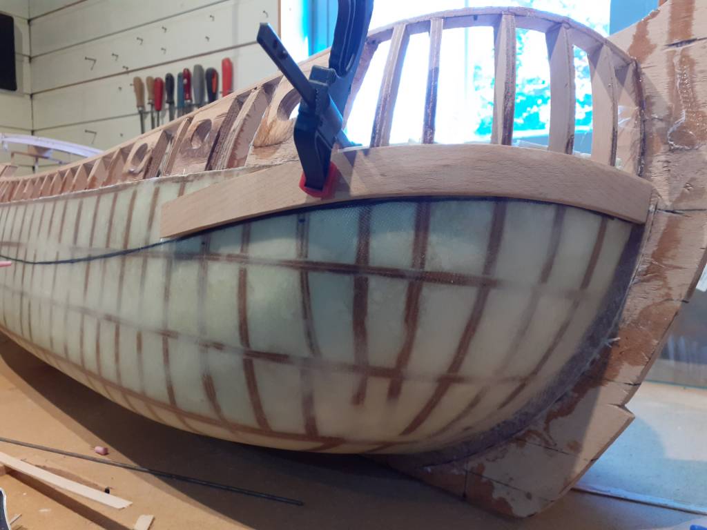

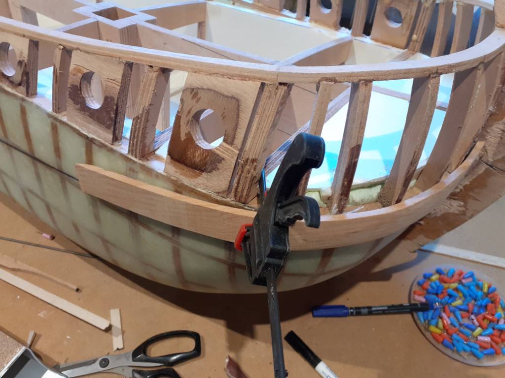

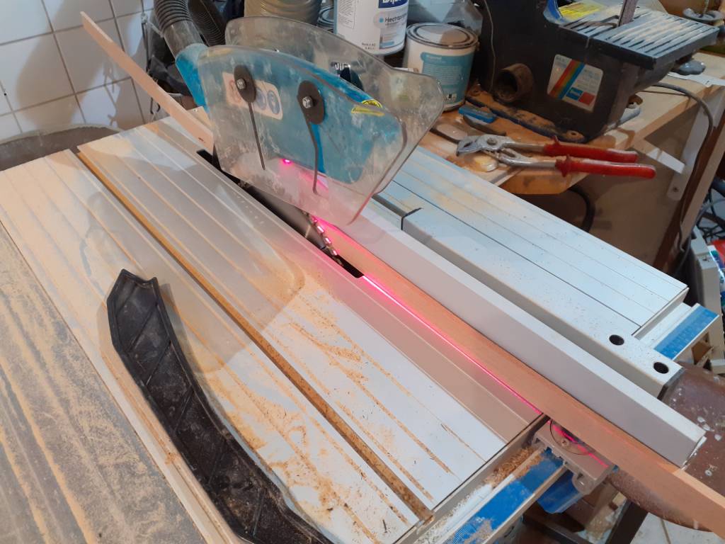

    Toch nog een stukje verder gegaan met het onderste berghout. Geen proxon , maar de zaagtafel en bandschuurmachine. Het was even voor het gevoel, later weer verder. De strook is nu 6x26 mm.
    Het blijft een vreemde ervaring voor iemand die altijd vliegtuigen bouwde en in de winkel de balsa latten af stond te wegen om maar zo licht mogelijk te bouwen. 20200505_120347.jpeg 20200505_114231.jpeg 20200505_120411.jpeg
