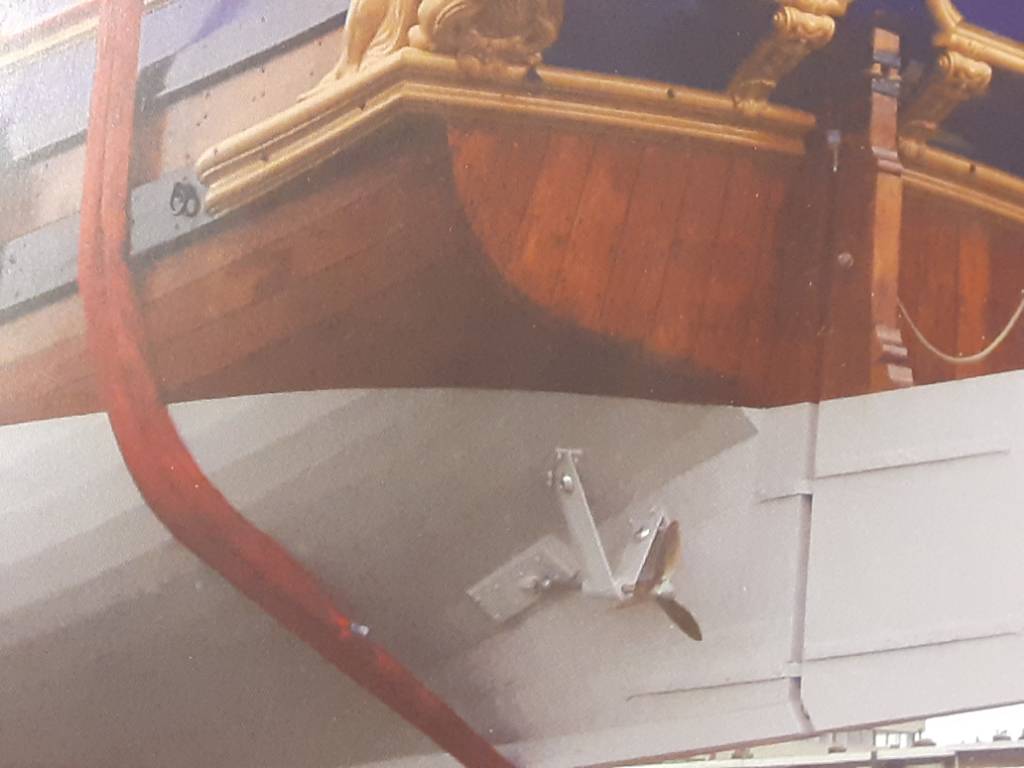

    Beetje passen en meten met de voortstuwing. 20200604_194103.jpeg 20200604_194112.jpeg

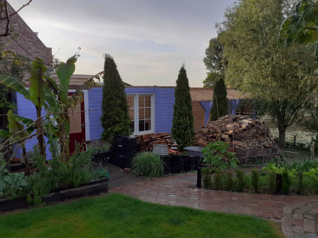

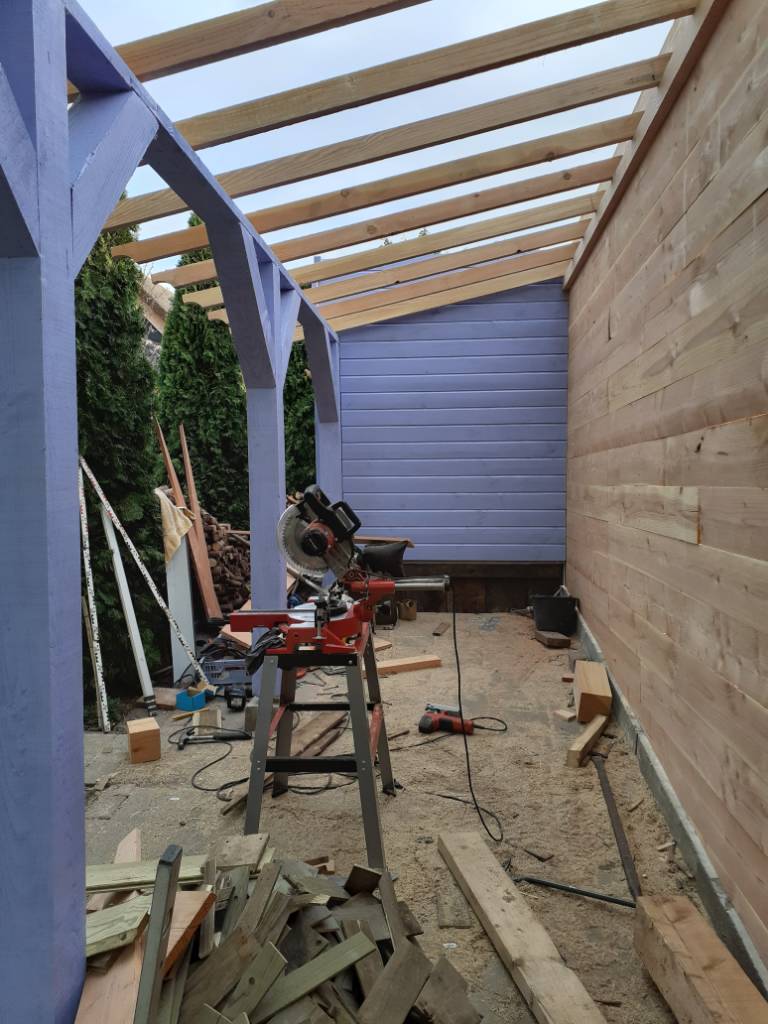

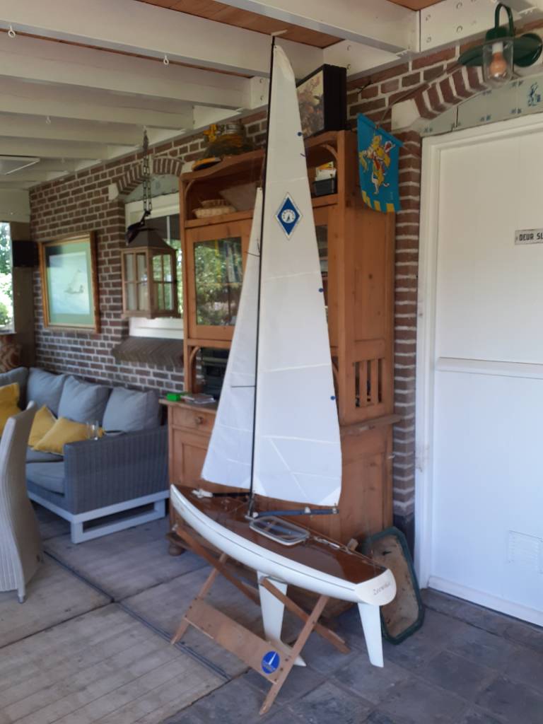

    Ha, in de zomer vraagt de tuin iets meer aandacht Heinrich. Ook nog eens flink aan het timmeren aan een nieuw hok voor het kachelhout en tuingereedschap, een dochter die geslaagd is en volgend weekend er even tussenuit naar Margraten. Dan wordt het modelbouwen even iets minder. Pardoes ook nog een 2e handsje gekocht waar ik eigenlijk helemaal nog geen tijd voor heb 20200601_203025.jpeg 20200601_202944.jpeg 20200531_160110.jpeg

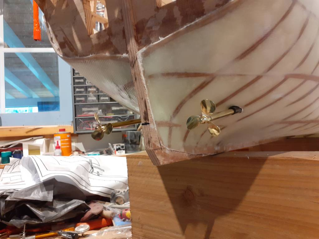

    mooi, plaatsing van de assen, hout kotje, tuint(tje) , zeilscheepje
    asjes steken wel ver buiten, zou net voor de schroef een versteviging naar de romp aanbrengen.
    ( kijk eens bij de slepers op het andere forum gedeelte )
    zeiler is om te oefenen? Kan je de kracht van wind al eens ervaren op het water in RC vorm.

    In de foto van je tuin aan de linkerkant, zijn dat bananen planten? Overwinter jij die in huis / garage?

    Een banaan groeit ook hier goed. Ik heb ze enige jaren geleden boven de 4 meter, met bananen gehad. Niet eetbaar omdat het seizoen hier te kort blijkt. In de winter gaan er vier palen en gaas omheen, opgevuld met stro en afgedekt met folie.

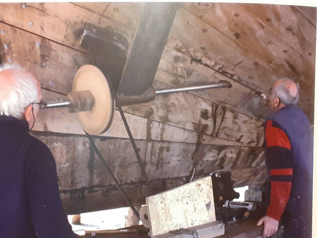

    Inderdaad, 2e handsje is inderdaad om iets te leren. Ik heb een vrij aardig modelvliegverleden, van klein tot big scale, maar heb altijd gemerkt dat een motorloze zwerver het mooist is om mee bezig te zijn; spelen met de wind. Ik zag er een link met zeilen. Alleen vervelend dat het meeste nog stil ligt en er weinig te leren is. We doen het nog even op het droge met googletheorie.
    De schroefassen steken een cm of 10 uit de romp. Ik kan er nog volop mee schuiven; ze zijn 40 cm. Maar zoals ze nu liggen komt het redelijk overeen met de Utrecht. Er moeten inderdaad wel een paar beugels bij. De Utrecht heeft alleen van die leuke 'klapschroeven'. 20200606_081409.jpeg 20200606_081430.jpeg

    Als je het zo kan bouwen gaat het perfect zijn. Over die schroeven moet je je niet druk maken, vermits het water en de wind niet op schaal zijn van je model ga je hier weinig of geen hinder van ondervinden.

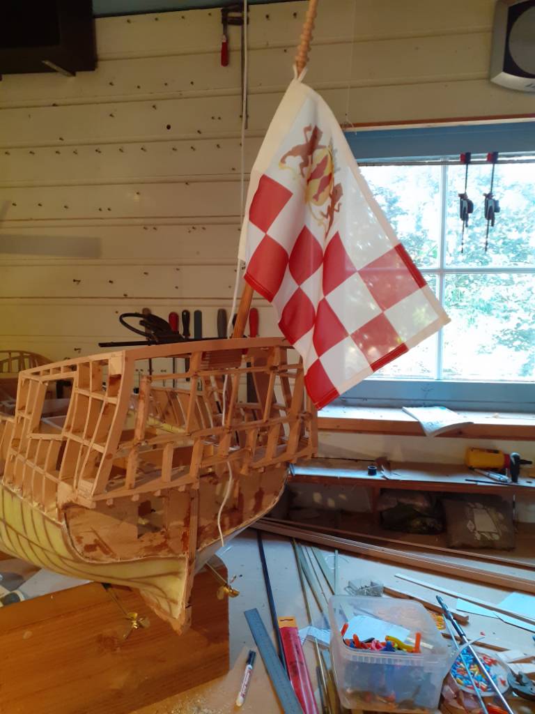

    Als je geen tijd hebt om te bouwen, dan maar voor het idee de eigen vlag in de mast 20200611_200630.jpeg

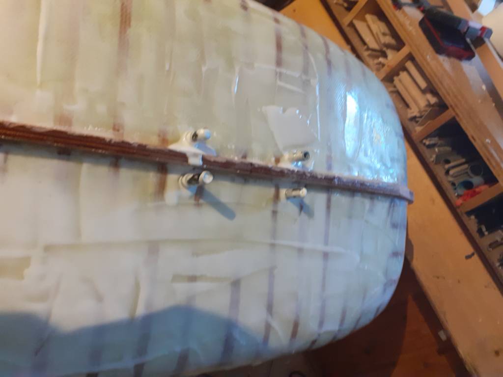

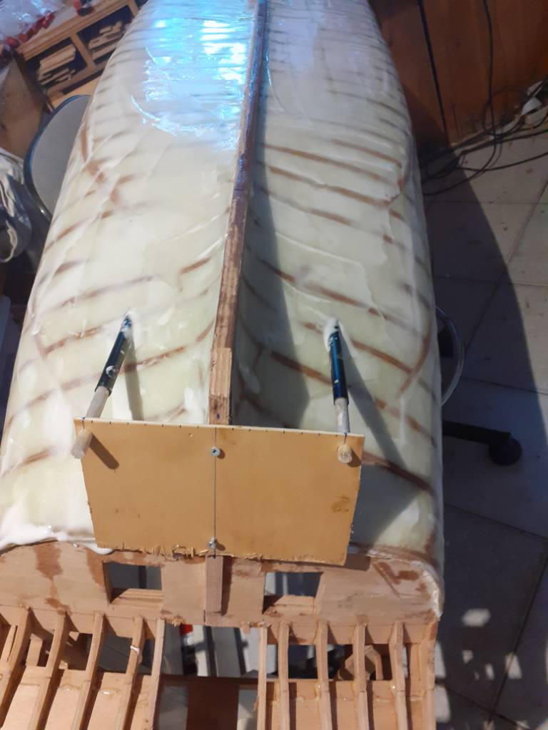

    Koolstof buisjes uitgelijnd voor de schroefassen en vier koolstof buisjes in de romp aangebracht om er later een kiel onder aan te kunnen brengen. De rest van de epoxy met glass gebruikt als plamuur op de romp. 20200624_185203.jpeg 20200624_185153.jpeg

    Zit de buisjes voor de kiel niet te ver naar de boeg, kwestie van draaimomenten.

    Geen enkel probleem als je dat toelicht. Ik denk dat daar de kennis wat ontbreekt ( bij mij)

    Volop aan het werken, daarom laat antwoord. Je moet eens eventjes googlen op "draaipunt schip" ,dan wordt alles duidelijker.
    Ik heb een zo een vermoeden dat je gewicht van de kiel te ver naar voren zit waardoor je draaipunt teveel naar voren gaat, bij mijn deiemasters zit het meestel onder ongeveer de grote mast.

    Ik wist niet waar de kiel moest komen, vandaar dat ik de vraag gesteld heb bij het topic vaardigheden tips en......
    Recht onder de mast was de conclusie, daar is hij dan ook terecht gekomen.
