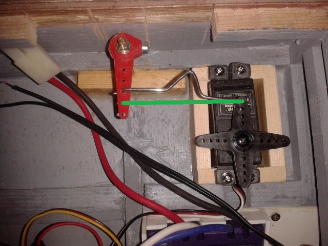

    Oplossing voor het "roerprobleempje:
    [​IMG]
    Groene lijn.
    Eén gaatje opschuiven op de arm aan de roerkoning. Dan zijn alle hoeken vrijwel haaks.
    Nadeel: een iets grotere draaicirkel, maar volgens mij zal dat niet zo veel uitmaken bij zo'n tugje.

    Wat Roel zegt. Die korte dingen draaien toch al bijna om hun as.
    edit: met nog een extra plaatje onder en boven het roer wordt het roer nog efficiënter. Dan kan het schroefwater niet meer onder en over het roerblad om het roer heen stromen.

    Volgens mij is er weinig mis met die roeroplossing, zelfs mét knik is het al een prima oplossing... Het is niet alsof er meerdere kilo's tegen dat roertje aan gaan drukken ofzo.
    Hooguit inderdaad een gaatje opschuiven zoals Roel suggereerde, maar zoals je zelf had geconstateerd: Het werkt nu toch? Don't fix it if it ain't broken zeggen ze aan de andere kant van de plas...

    Waarom zo moeilijk? je kunt Futaba servokruisen in stappen van 6 graden verdraaien door het kruis 84 graden linksom of rechtsom te verzetten.
    Probeer het maar.... Dan zet je vervolgens de roerhevel ook een heel klein beetje opzij en buigt de knik er wat uit om de lengte aan te passen, en heb je opeens hoeken van 90 graden, bij gelijkblijvende overbrengingsverhoudingen...
    Groet, Bert
