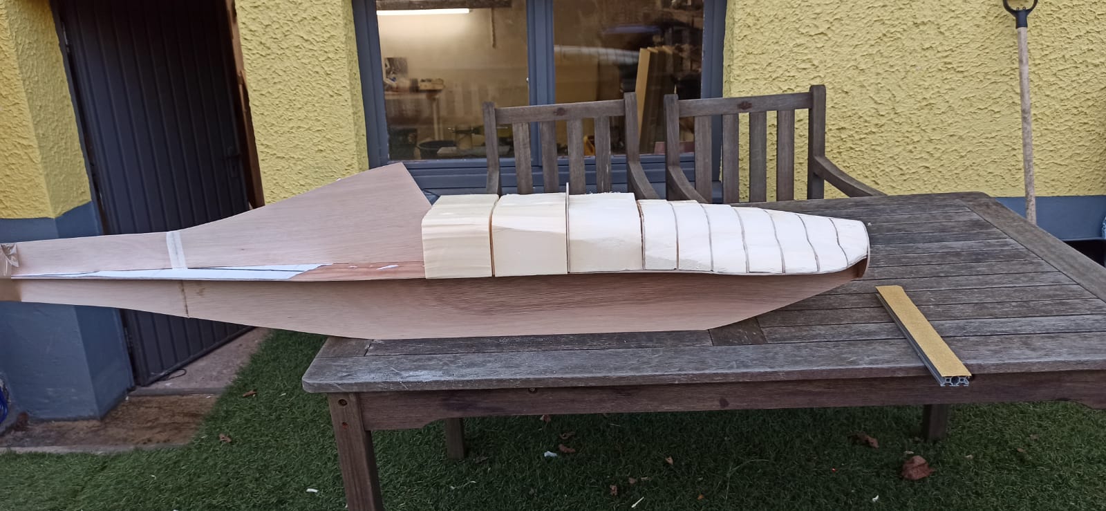

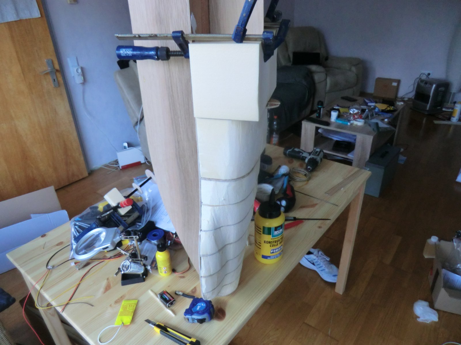

    Langzaam verder met de romp.
    Deel 2 van 120mm schuim zit verlijmd.
    Ik heb in Duitsland geen PU opschuimende lijm kunnen kopen, is hier verboden.
    In Nederland bij de Hornbach maar meteen de grootste fles gekocht die ze hebben, 750 ml voor 20 euro.
    Dus de calculatie komt hier geupdate weer onder deze post.
    Even een foto zoals ie nu staat te drogen.
    Let niet op de rotzooi, was gisteren ziek dus de boel de boel gelaten en morgen ruim ik wel weer op.

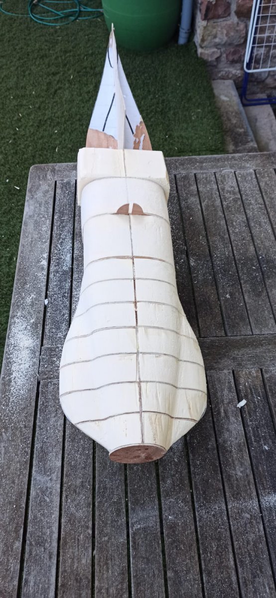

    En een update van de dag.
    Ben weer redelijk opgeschoten.
    Paar delen shuim geplakt, spanten erop.
    En net nog even geschuurd, het is altijd fijn om met een leuk resultaat de avond in te gaan.
    Ja, dan kan ik beter slapen.

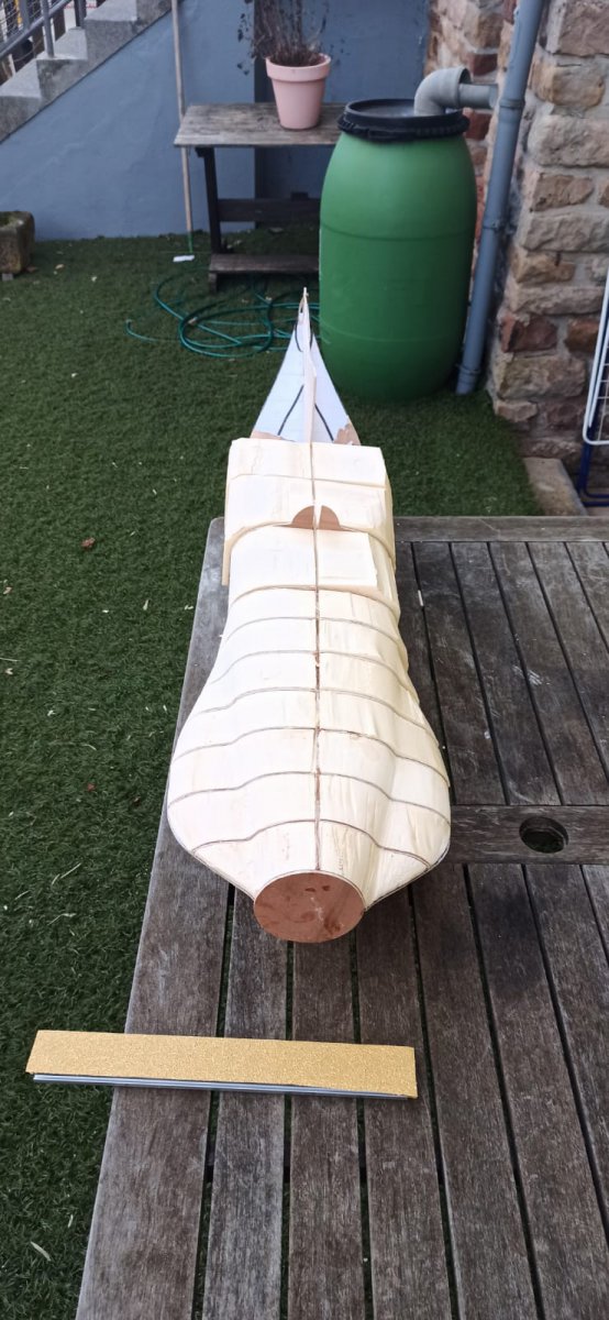

    Voor het schuren.
    De 3 120mm delen zijn geplakt alleen het laatste spant heb ik nog niet gezaagd en dus ook niet geplakt.
    De schuurlat met korrel 40 ligt klaar.
    Schuren maar!!
    Het waait hard genoeg dus het stof waait wel weg.

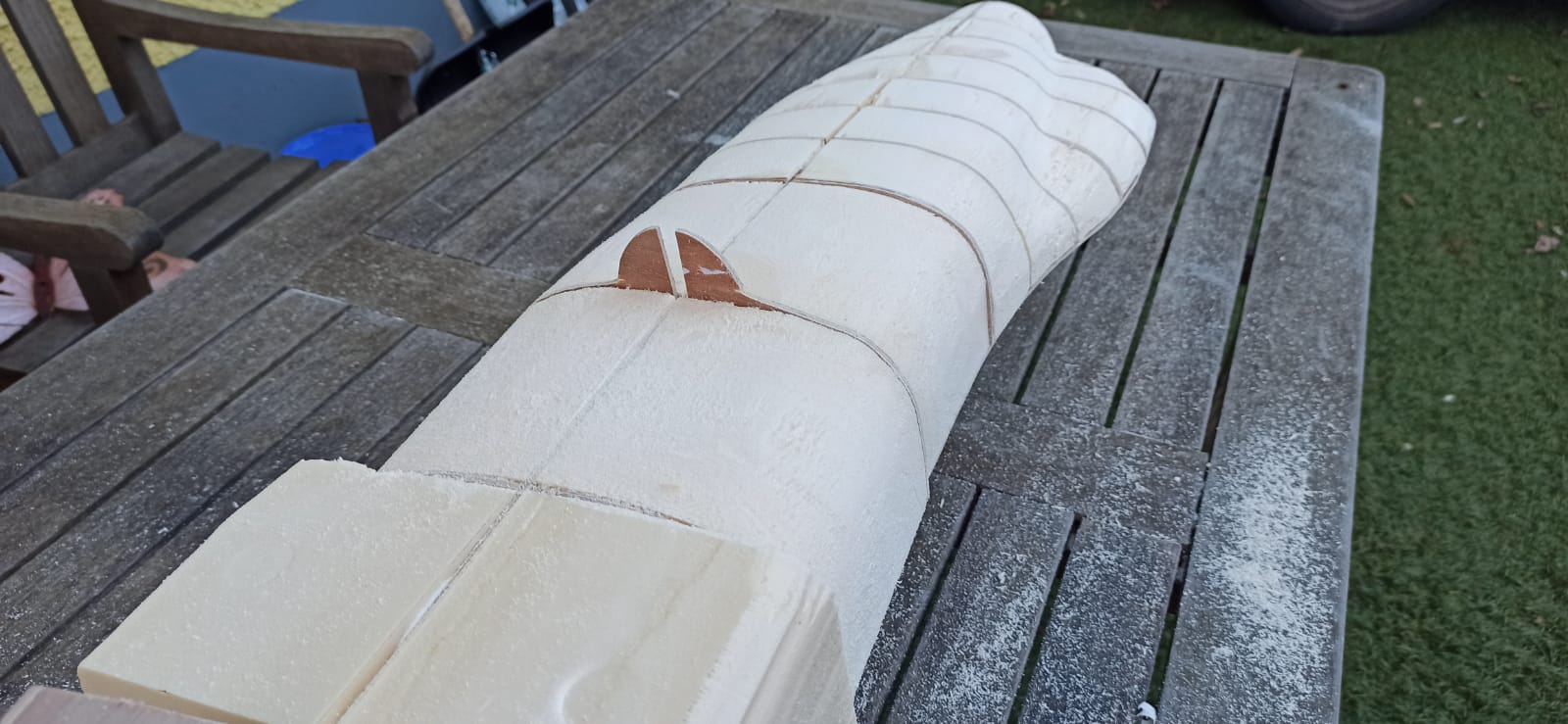

    Halverwege het schuren even een fotootje.
    En ja... mijn sweater is nu gespikkelt.

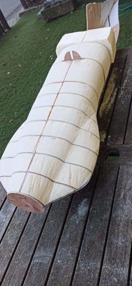

    En vrijwel klaar met schuren.
    Laatste deel kan ik nog niet doen omdat ik het spant nog niet klaar heb.
    Ja, ik ben weer tevreden!
    Het gaat de goede kant op.
