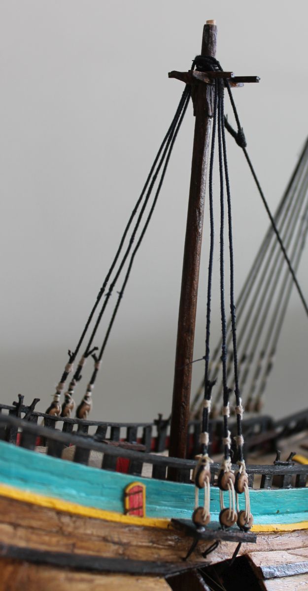

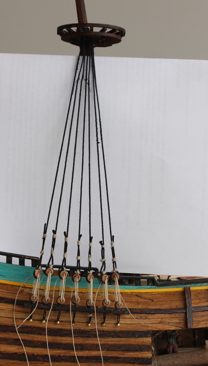

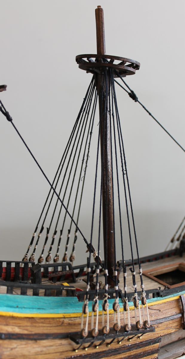

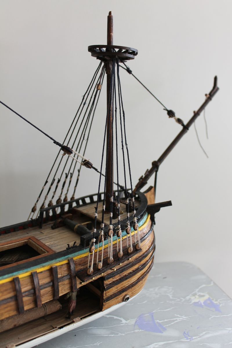

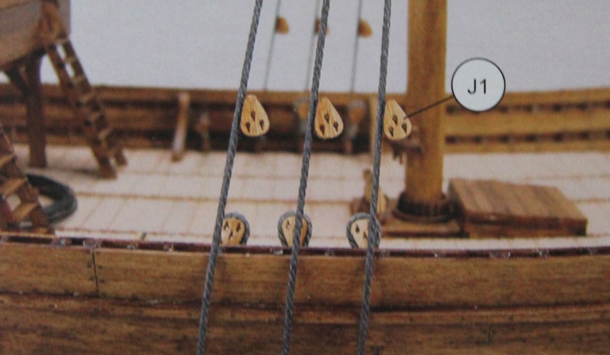

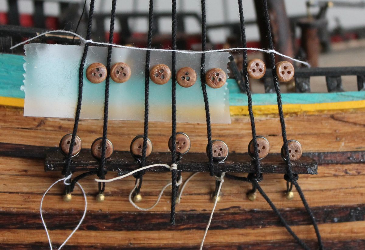

In de bouwhandleiding van de kogge van Shipyard werd een manier aangegeven om jufferblokken op gelijke hoogte te positioneren.
Dat wilde ik hier proberen.
Zet de wanttouwen strak op de gewenste plaats en lijm dan de blokken op de gewenste hoogte tegen het touw. Als ze vastzitten kan je touw onderaan losmaken en om het blok verder afwerken.

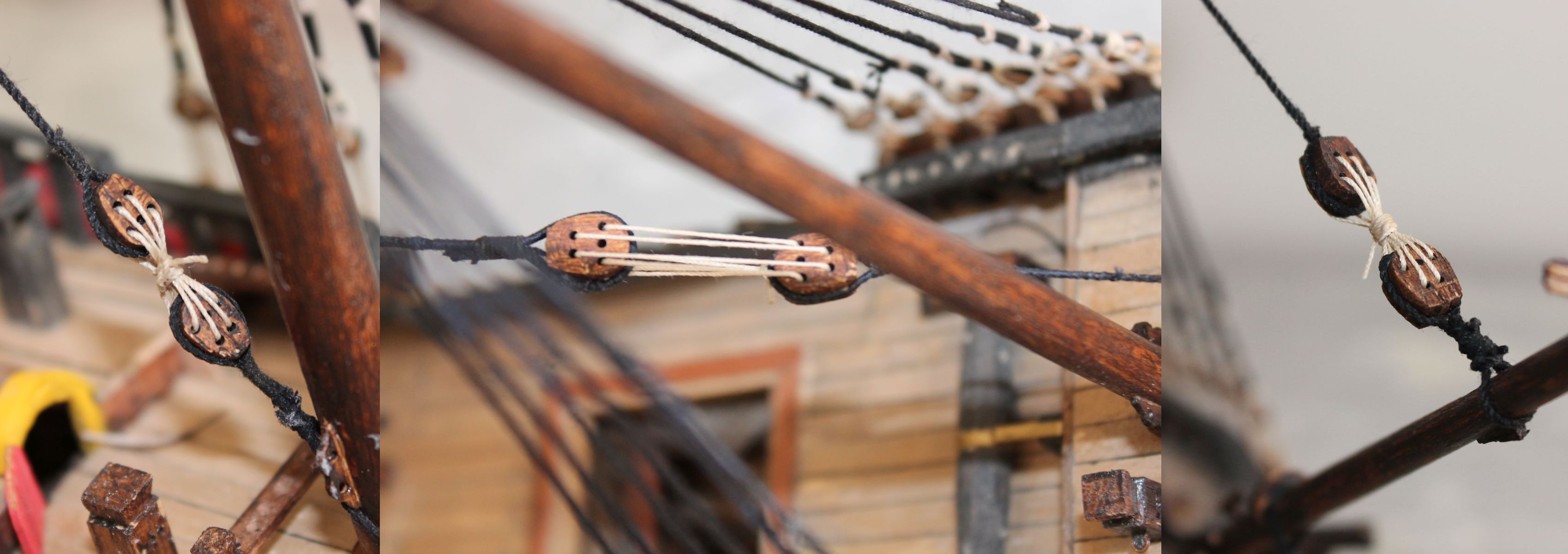

En dit is mijn resultaat:
Het witte touwtje is om de positie van de blokken in de gaten te kunnen houden.
De twee meest rechtse blokken zitten (na veel moeite) tegen het touw gelijmd. Daarna lukte het niet meer. Ik gebruikte secondelijm en das was misschien niet goed.
Het plakte overal, aan mijn vingers, aan pincet maar niet aan het touw. Het viel er telkens weer van af. Toen heb ik een plakbandje achter de touwen geplakt en zo hoopte ik dat ik het blok op zijn plaats kon zetten en dan een beetje seclijm tussen het blok en touw kon frummelen met een sate-prikker.
Nou niet dus.
Ondertussen zit er zoveel lijm aan het touw dat ik hoop het nog wel rond een blok te kunnen buigen en dat het niet als een staaldraad is geworden.
Ik ga het nog één keer proberen met houtlijm en als dat ook niet werkt op de gewone handmatige manier.

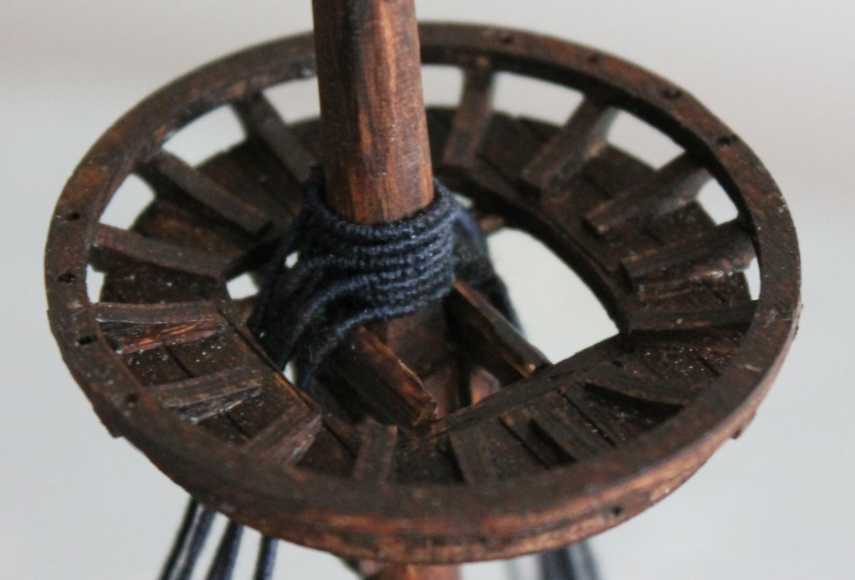

Ondertussen zitten de touwen wel mooi om de masttop.
Wordt vervolgd
Nou niet dus.
