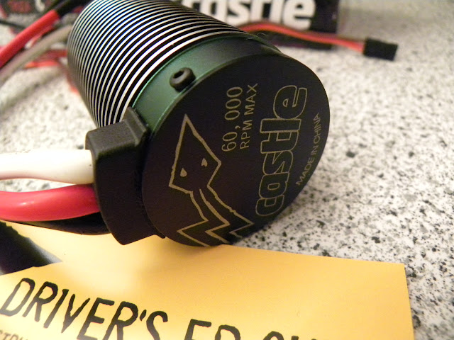

For most people it really does not mater if a motor is a "Y" or "D" as long as they have a motor Kv that works for the application. Y and D refer to how the phase wires are connected together. The one item about the D vs Y is that Y type motors can accept some advance when you need a little more RPM or power from a setup. D type motors don't get any power boost and actually will just make more heat when run with advanced settings.
Steve
Moest idd 1,5y zijn. Mocht er iemand een informatie hebben over die y waarde...graag...
1,5 wikkeling per statorpool, de drie fases zijn geschakeld in Y (ster, y, 'wye').
Neu gebruikt dat om motor een naam te geven maar die identificatie is niet belangrijk. Kv-waarde, maximale stroom en maxum toerental zijn belangrijk.
Een drie-fasen motor kan ook in Δ (delta, driehoek) geschakeld worden. Kv van een in delta/Δ geschakelde motor is ongeveer √3 (1,7-1,8 ) hoger dan Kv van dezelfde motor in ster/Y geschakeld. Lehner heeft/had motoren die de gebruiker door simpel omsolderen kon veranderen van ster naar delta, en vice versa. Delta is iets gevoeliger voor verschillen tussen de fases en en tussen de magneten, er kunnen nutteloze circulerende stromen ontstaan, en dat zijn verliezen.

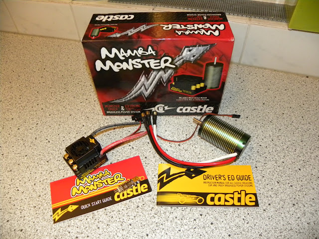

ook even test run gedaan, eerst run stopte na 10 min, de pinion was eraf gevlogen, wat maar goed was ook want de slipper clutch stond te los en rookte nogal (en stonk nogal)
Clutch strakker gezet, pinion er weer op en raggen :D Man wat gaat dat hard!
Beetje verwarrend dat er een rode en zwarte draad aan de motor zitten. Men zou kunnen denken dat het plus en min zijn maar daar heeft het niets mee te maken. Alledrie de draden hebben de zelfde (3-fasen) functie.
ik zat me idd al rot te zoeken in de manual!
wat ik overigens wel moest doen is de 2 buitenste omwisselen, vooruit was achteruit en vice versa :)

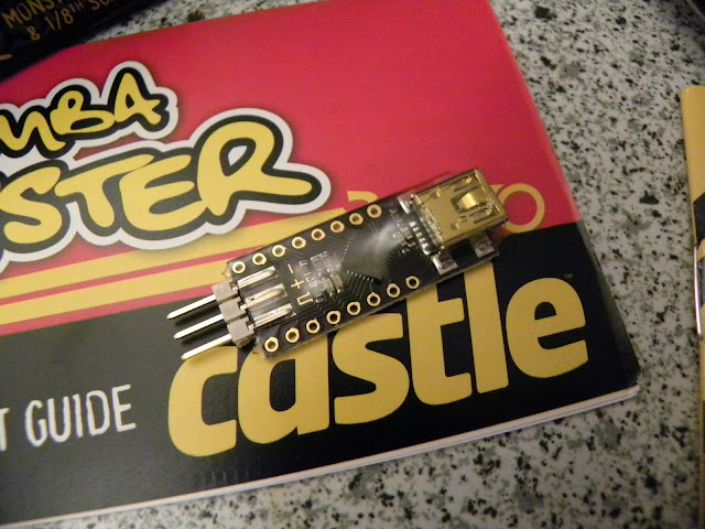

Daarom had ik er een klein servo verlengkabeltje tussen, met het stekkertje buiten de box. Kan je zonder de box te hoeven openen de programmeer kabel aansluiten.
