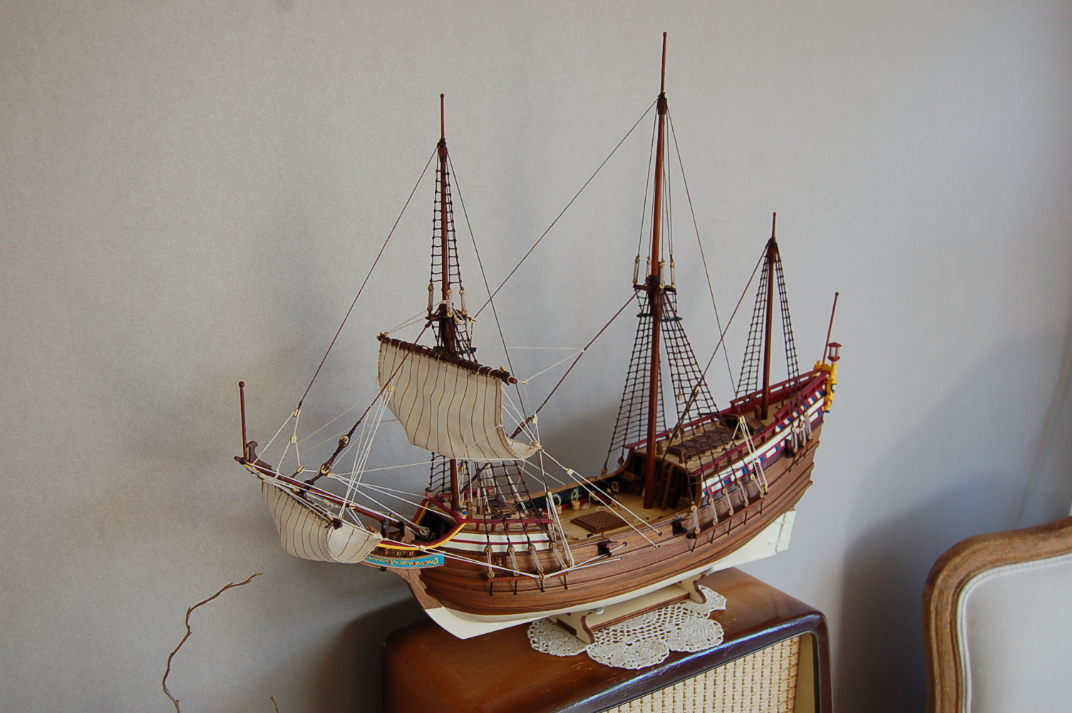

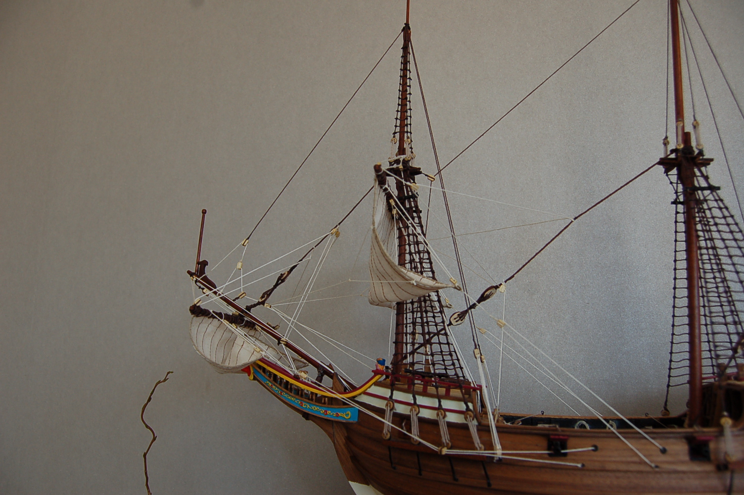

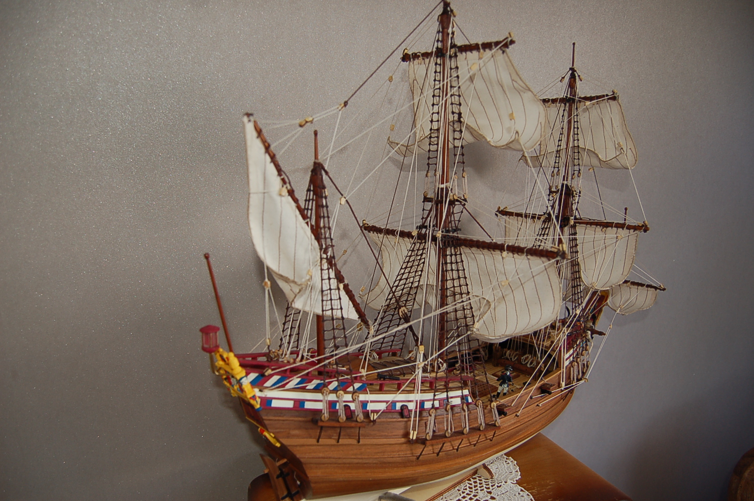

Het is een mooi schip geworden, en leuke foto's

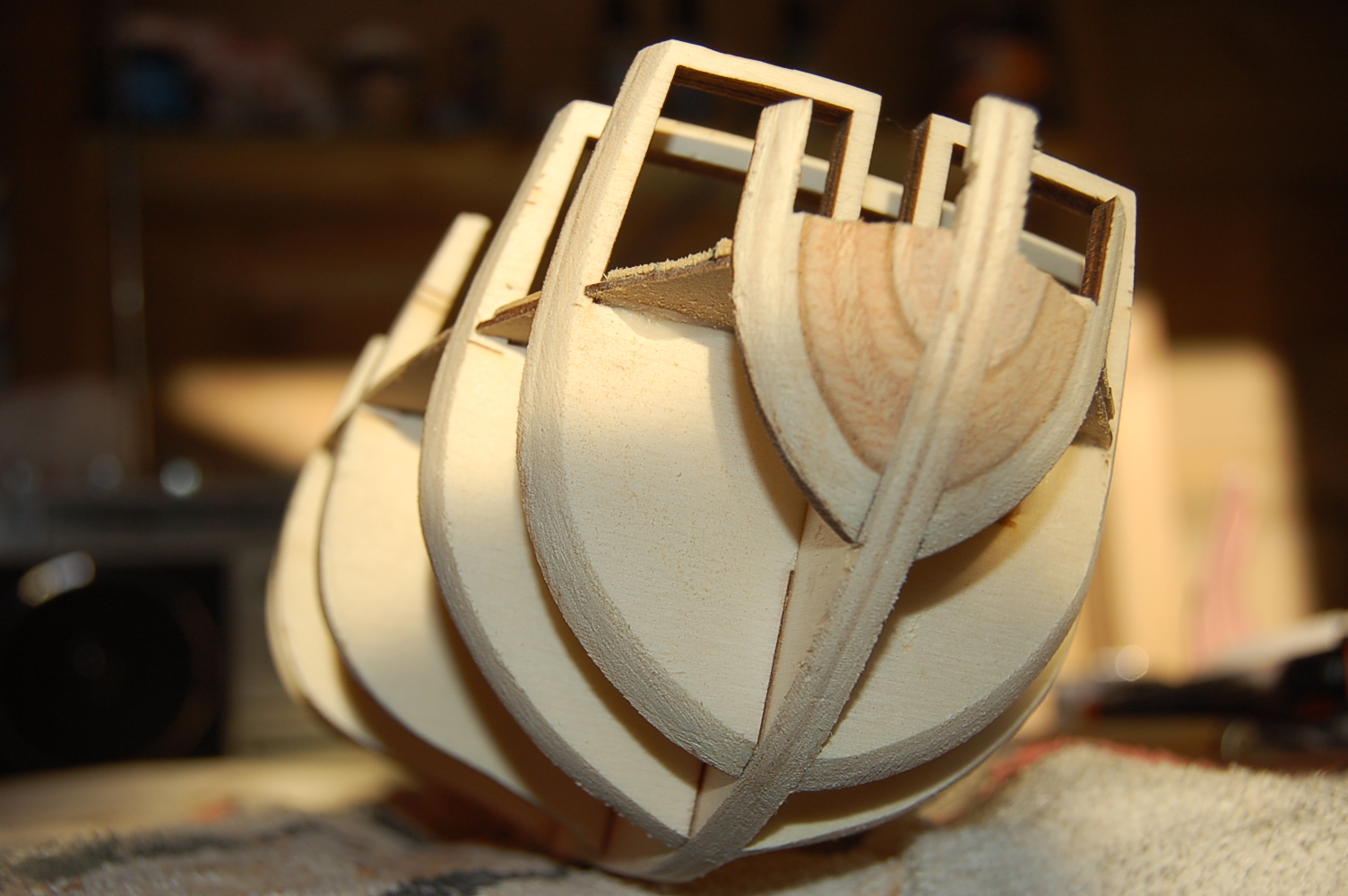

Hoe vul je die boeg op.Dit is een vooraanzicht van de opgevulde boeg en enkele foto's van de afgeschuinde spanten. Hulpmiddelen waren mijn vijl en schuurpapier. Ook een klein driehoekschuurmachientje gebruik ik hier voor. Dit is overigens het enige elektrisch machientje wat ik gebruik. Een Dremel en een Proxonschuurapparaat staan hoog op mijn verlanglijstje.Bekijk bijlage 226128
Zat hier niet stukjes balsa voor in de doos? Of zit ik mis in mijn herrinnering?Peter,
wat je kunt doen is wat extra stukjes multiplex erin plakken en na drogen deze in de ronding van de romp gaat vijlen. Je kunt ook balsahout hiervoor nemen, dit is zachter en makkelijker te schuren/vijlen.
NeeZat hier niet stukjes balsa voor in de doos? Of zit ik mis in mijn herrinnering?
Had het net even nagekeken. Maar inderdaad opvullen met wat extra triplex. En dan in model schuren.

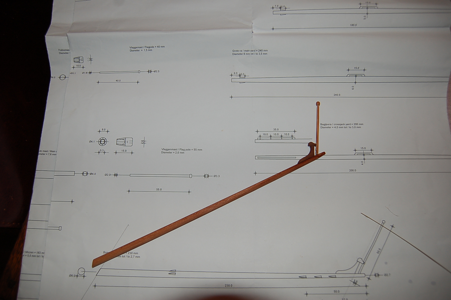

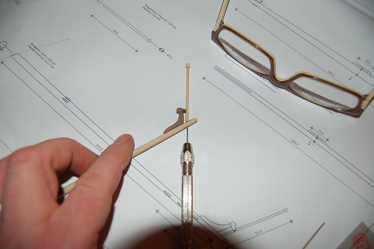

mag ik vragen welke lak (kleur) wordt hier gebruikt om de masten te kleuren ?De boegspriet is af en inmiddels op kleur gebeitst. De spriet is teruggeschaafd naar 3 mm en de vlaggemast is 2 mm geworden. Aangezien ik dit kwetsbaar vond heb ik een messing pennetje er in geboord voor een stukje stevigheid. De masthoofd ( zeg ik dit goed? ) is uit een stukje afvalhout gezaagd en in model gebracht. Ik zit er aan te denken om alvorens de onderdelen te beitsen in het vervolg en daarna de onderdelen in elkaar te lijmen. Waarschijnlijk geeft dit wat minder lijmvlekjes.Bekijk bijlage 231869 Bekijk bijlage 231870
Ik heb hier allereerst een mahonie waterbeits op gezet. Deze waterbeits kan ik gewoon met water verdunnen tot de gewenste kleur. Zo heb ik verschillende tinten waterbeitsen om blank hout te kleuren. Hierna heb ik gewoon een blanke lak er op gezet.mag ik vragen welke lak (kleur) wordt hier gebruikt om de masten te kleuren ?

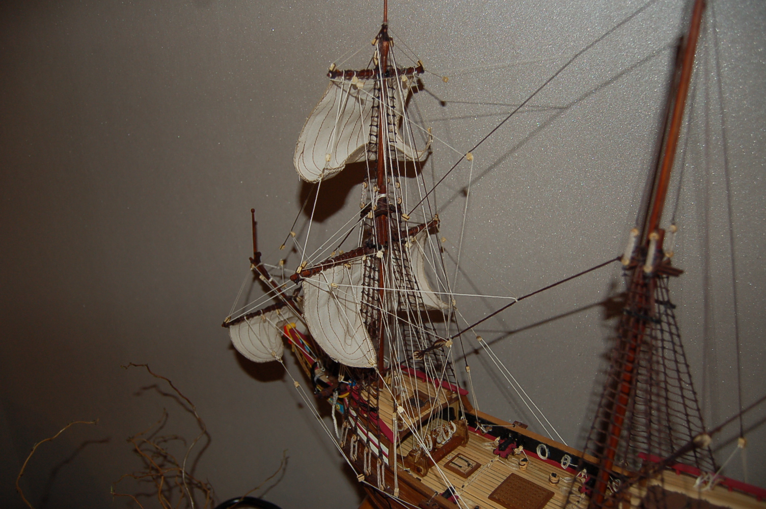

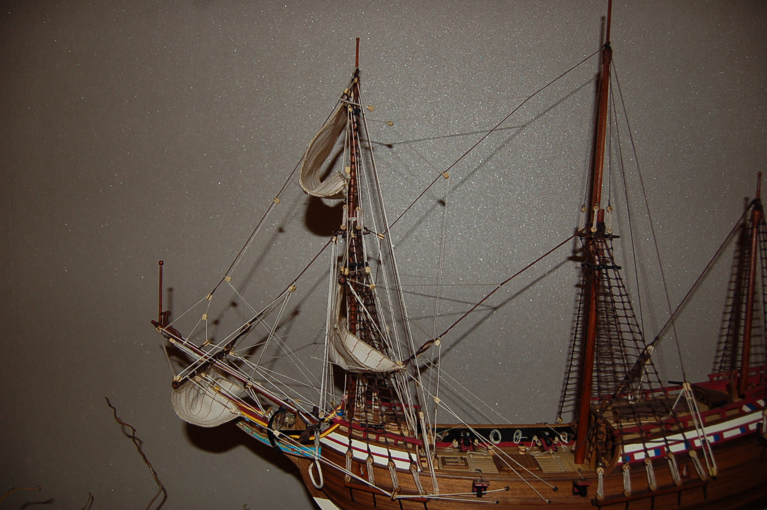

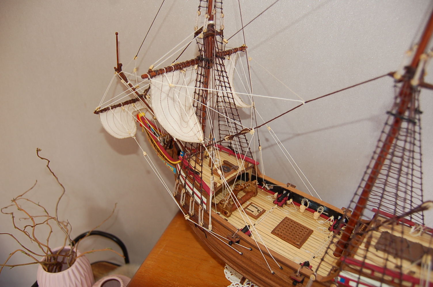

Het touwwerk is verder aangebracht. Boven de zalingen zijn voor de fokkemast de weeflijnen aangebracht. Ook is het toppenant van de fokkera aangebracht. Deze start met en lus om de mast en gaan door een-4-1 blok over de ra-einde. De lijnen werden belegd op de pinnen van het braadspil. Later zal ik hier nog extra touw omheen hangen om extra lussen touw te visualiseren. Om het zeil bol te kunnen trekken zijn de boeilijnen aangebracht. Zo schiet dit zeiltje ook weer op. Ik ga nu verder met het anker maken. deze kunnen straks worden getakeld via een blok welke aan de zaling wordt vastgemaakt. Om te zien wordt het mt het aanbrengen van dit touwwerk een indrukwekkend scheepje. En ook hier spreken de foto's weer voor zich.Bekijk bijlage 238430 Bekijk bijlage 238432 Bekijk bijlage 238433
Het voormarszeil is gehesen en al het touwwerk voor de fokkemast is hiermee voltooid. Bekijk bijlage 238609 Bekijk bijlage 238610

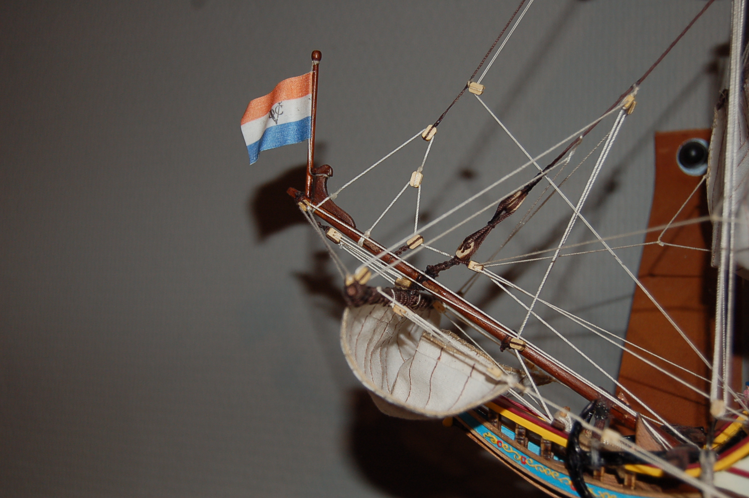

Hans ik zie op de foto's doorvoeringen in de verschansing , waar heb je die oogjes(ringetjes) vandaan en welke maat hebben ze?Ik vind dat een mooie oplossing i.v.p. gewoon gaatjes in de verschansing te boren .Update--

Ik heb deze doorvoeren gemaakt uit hele kleine patrijspoortjes die in verschillende diameters te verkrijgen zijn. Hier vindt je de link waar deze te bestellen zijn. https://www.modelbouwkrikke.nl/contents/nl/p56542_aeronaut-5005-20-holniet-patrijspoort-2-50s.html
Is er ergens een duidelijke beschrijving {tekening/foto}hoe en waar het spinnekopblok 1x1,5x10mm bevestigd dient te worden Het zal tevens een hele toer worden een gaatje {welke diameter?} in de 1mm zijde te boren.Eindelijk weer een avond tijd gevonden in ons drukke seizoen om de bezaan te te hijsen. Nog wat vlaggen hijsen en dan is alles af en zal ik uiteraard wat uitgebreide foto's plaatsenBekijk bijlage 246646
