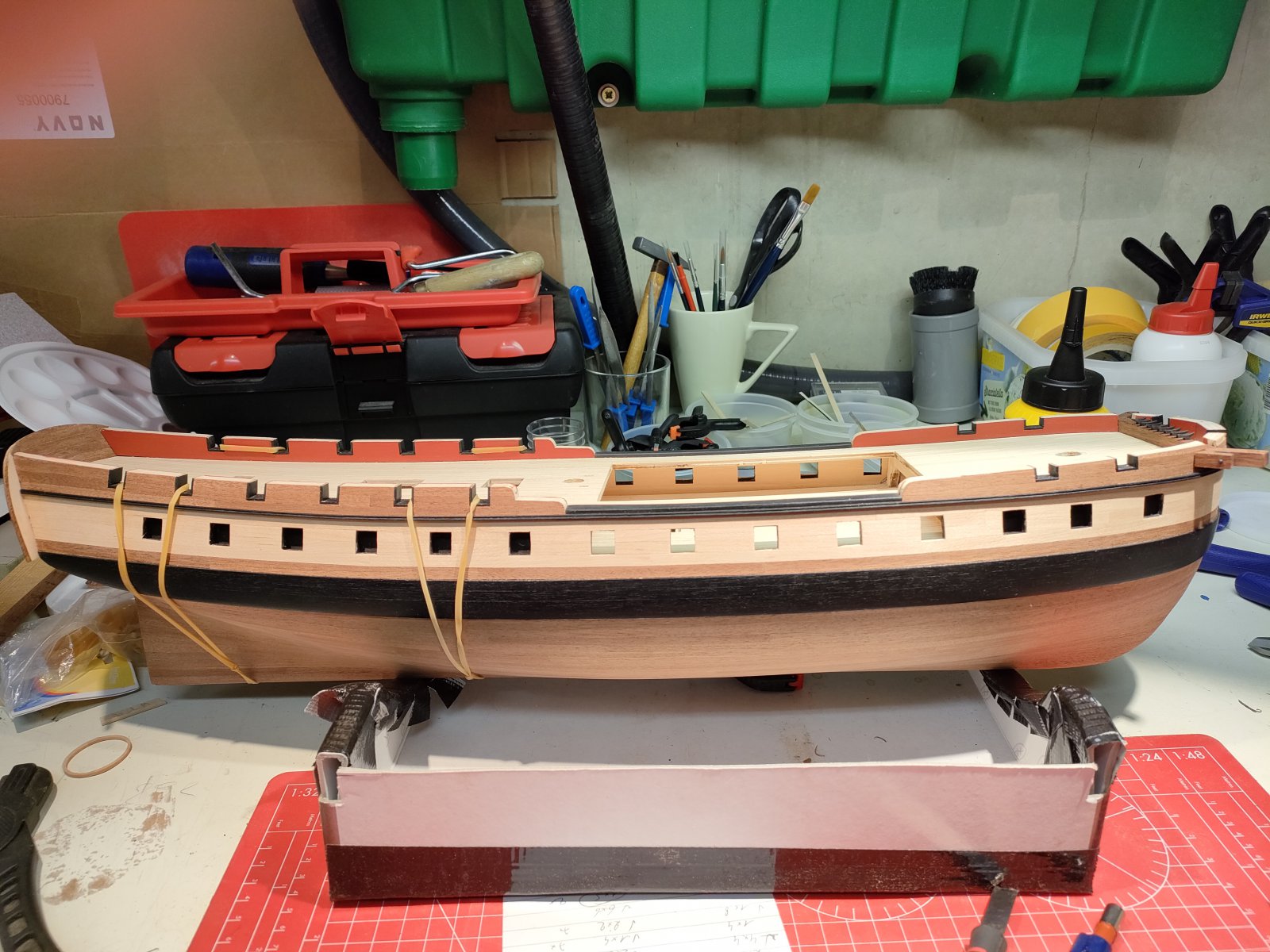

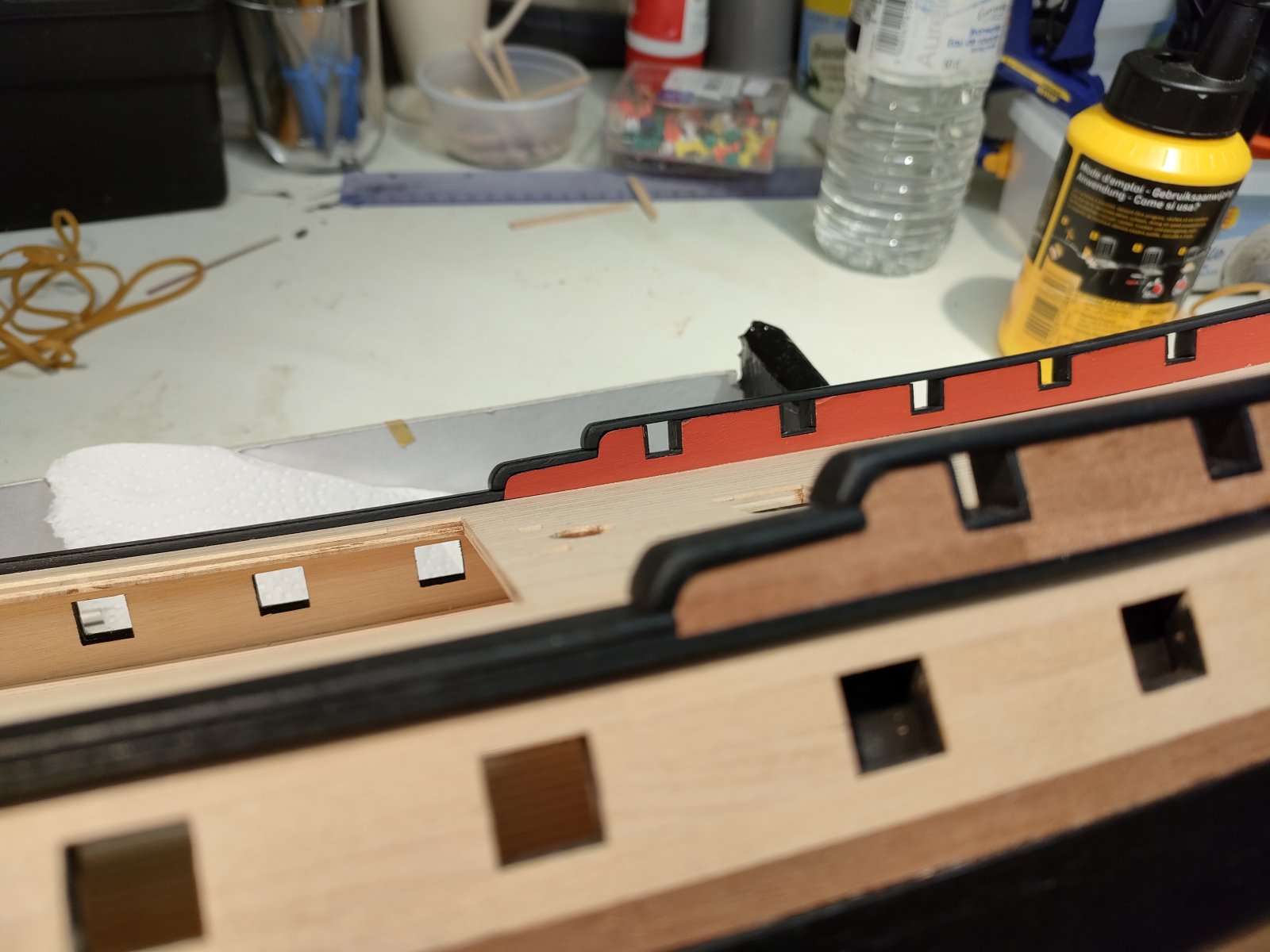

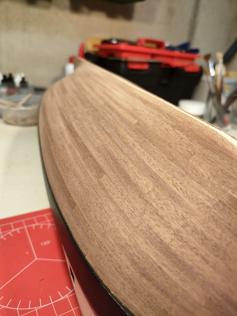

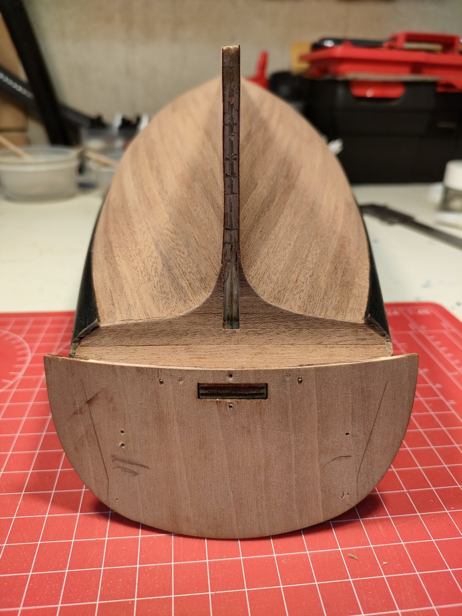

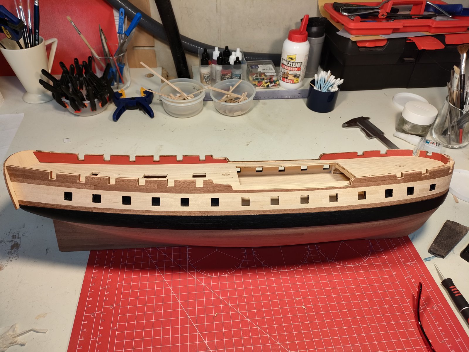

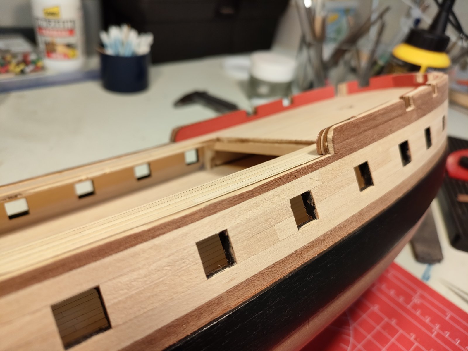

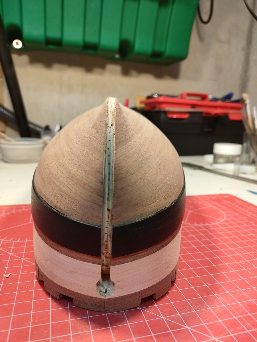

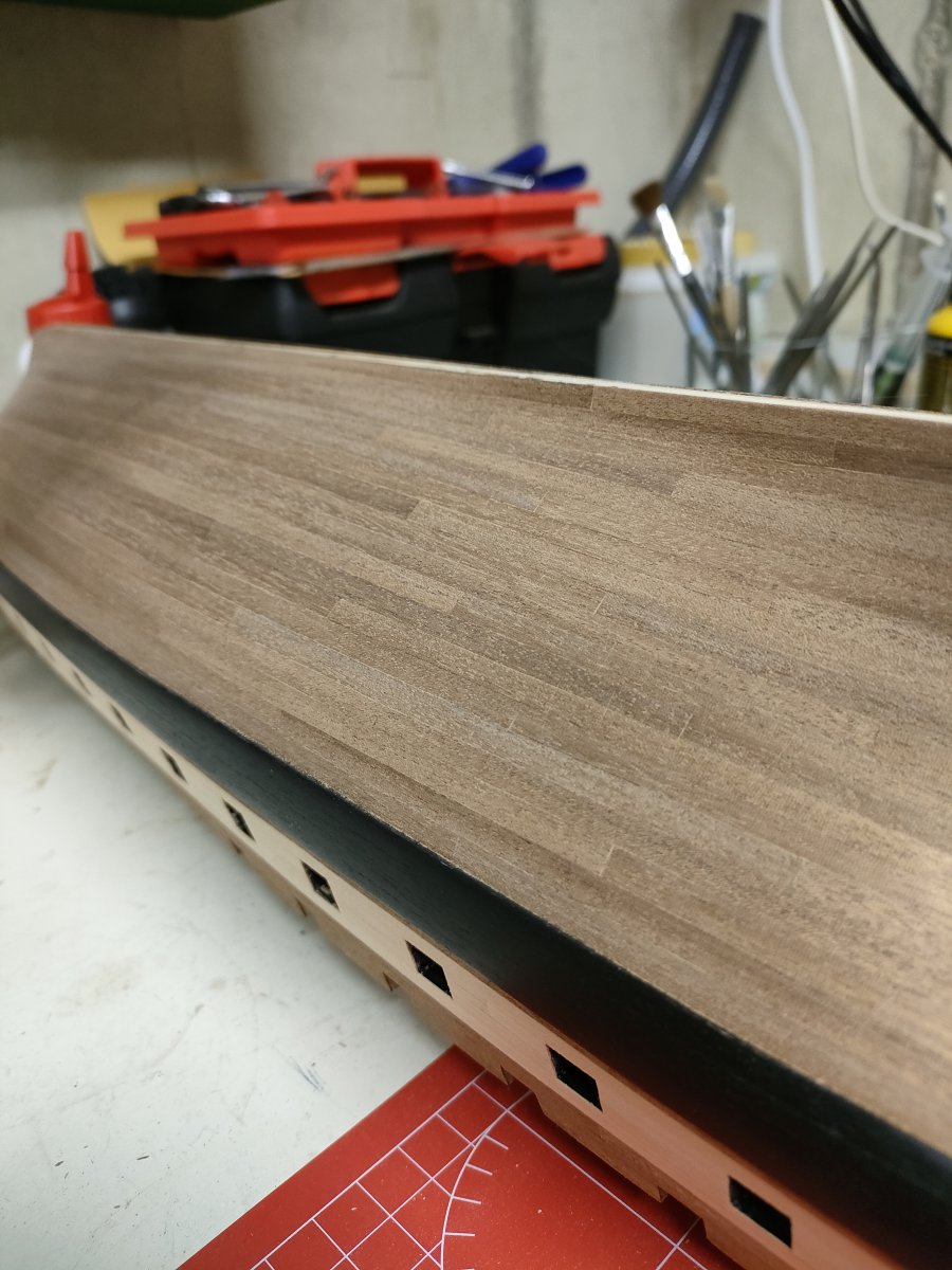

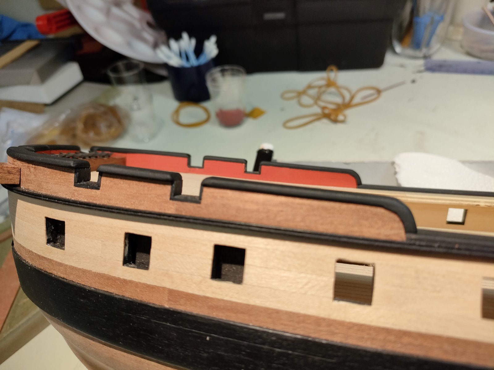

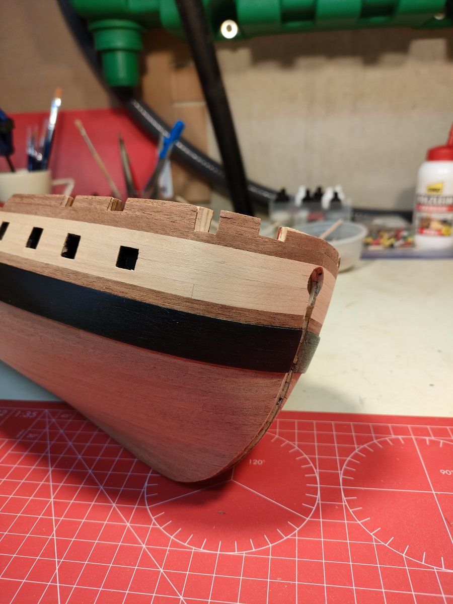

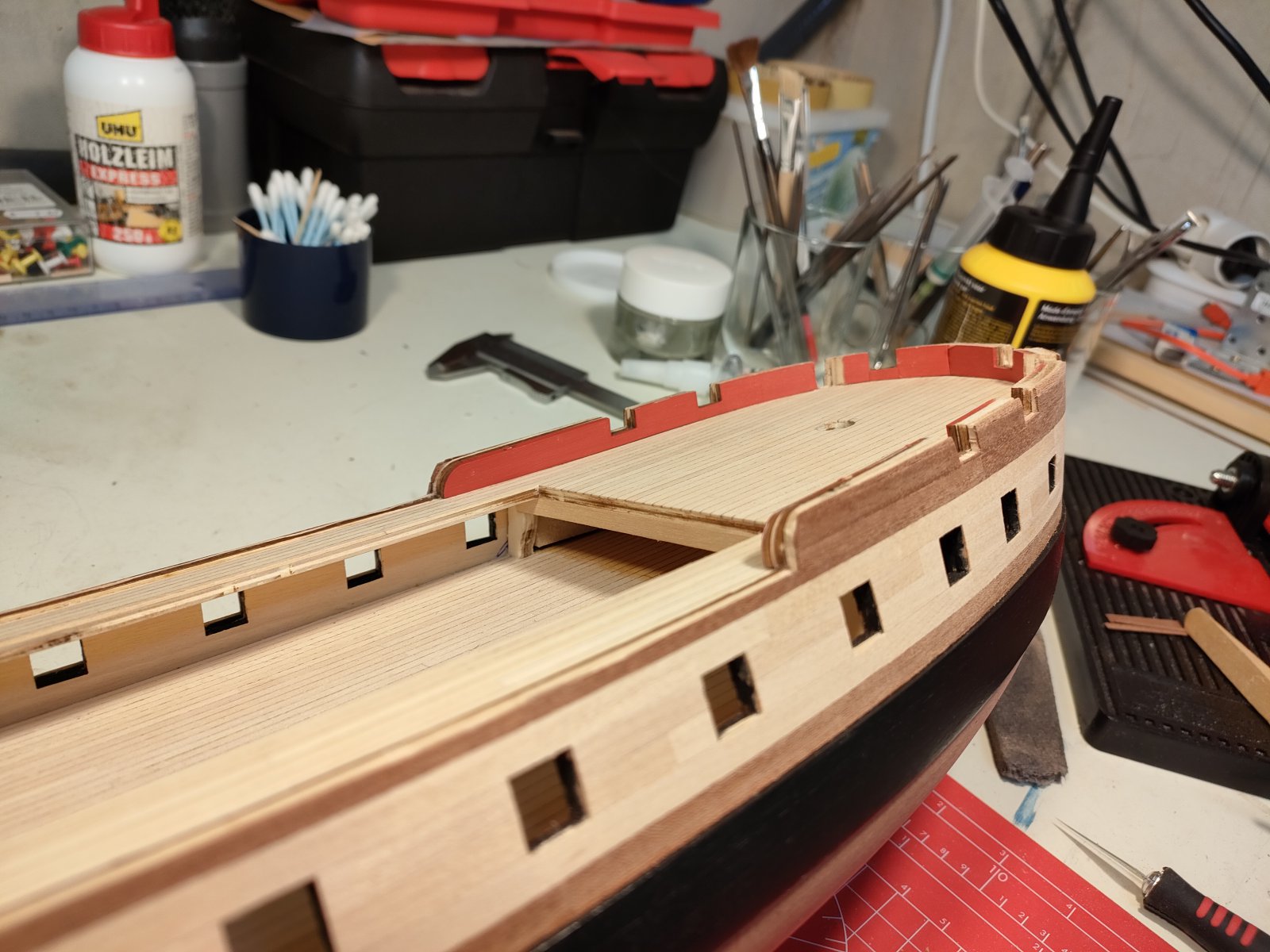

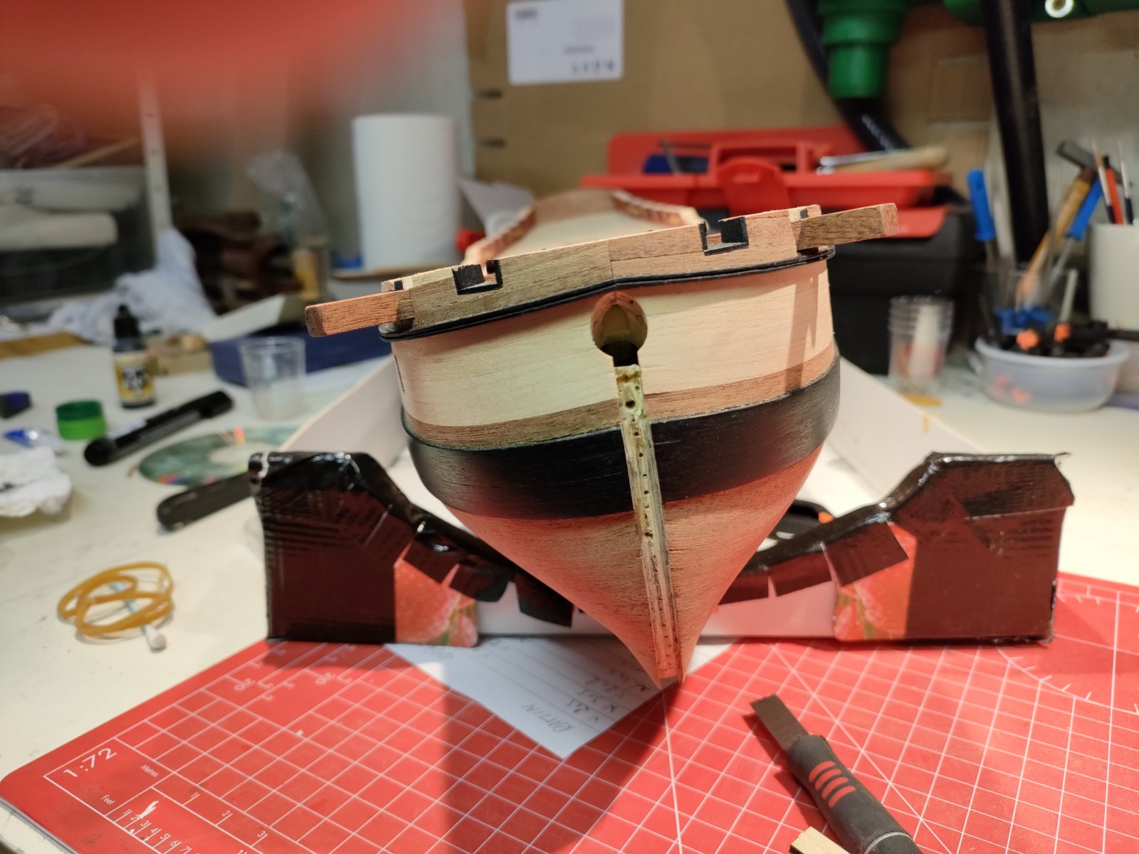

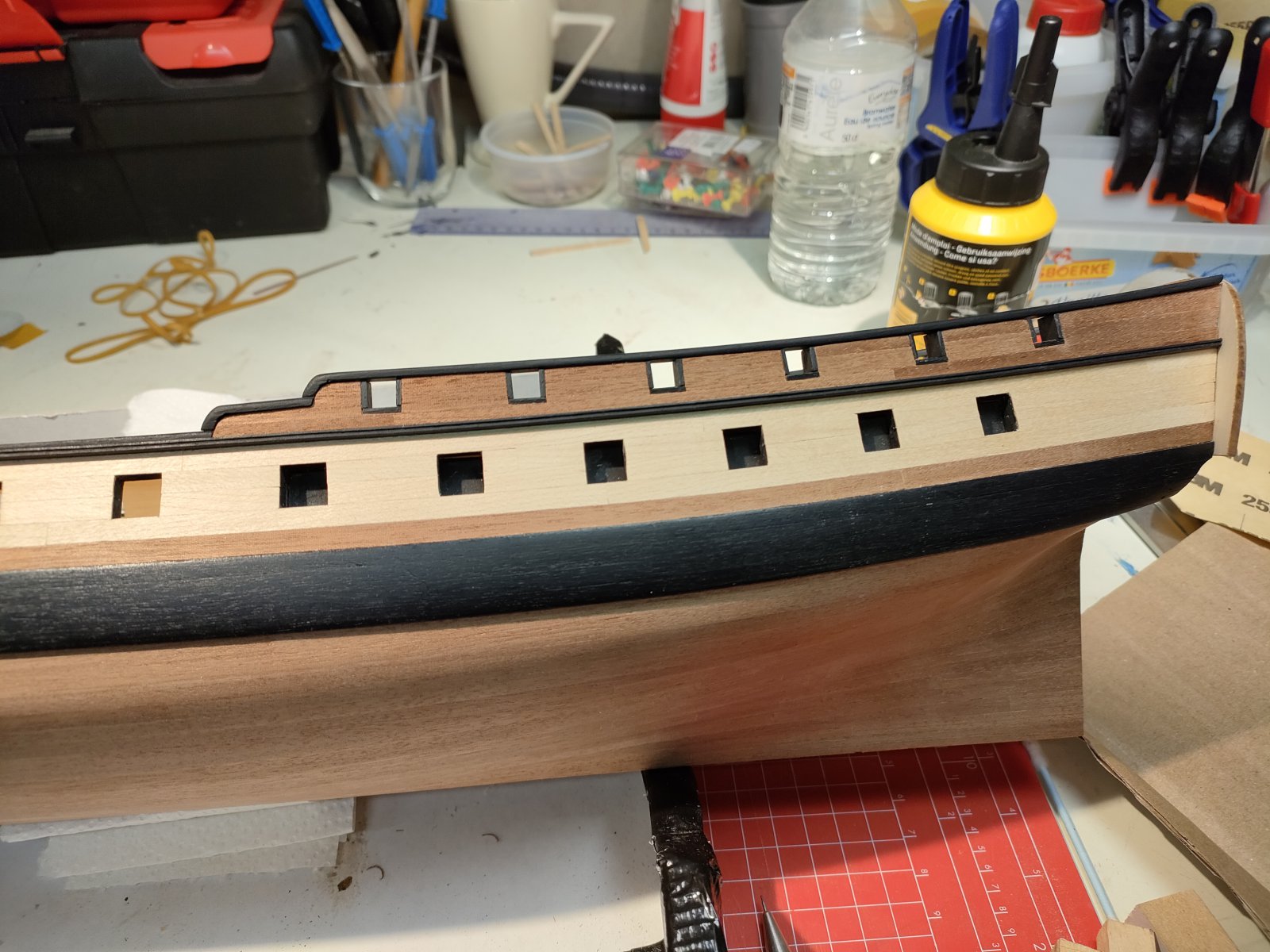

Na bijna een halfjaar toch maar weer eens aan de slag gegaan. De beplanking boven de berghouten is klaar. En de romp is helemaal geschuurd. Boven de berghouten was schuren geen optie. Het witte stof werd in de poriën van het donkere hout gesmeerd en omgekeerd, en dat zag er niet uit. Dus dat hebben we helemaal afgeschraapt.

Dit zit er heel keurig uit. Mischien wil je ons nog een keertje uitleggen hoe je het voor elkaar gekregen hebt de tweede laag beplanking er zo mooi op te krijgen? Hoe plak je bijvoorbeeld die tweede huidlaag zo mooi vast. Wat voor lijm gebruik je. Deze gangen kunnen namelijk best aardig gaan uitstulpen gezien de bochten die er in zitten.
Bekijk bijlage 464359
Bekijk bijlage 464365 Bekijk bijlage 464364 Bekijk bijlage 464358 Bekijk bijlage 464360 Bekijk bijlage 464361 Bekijk bijlage 464362
:thumbsup:toppie
Merci Hans.

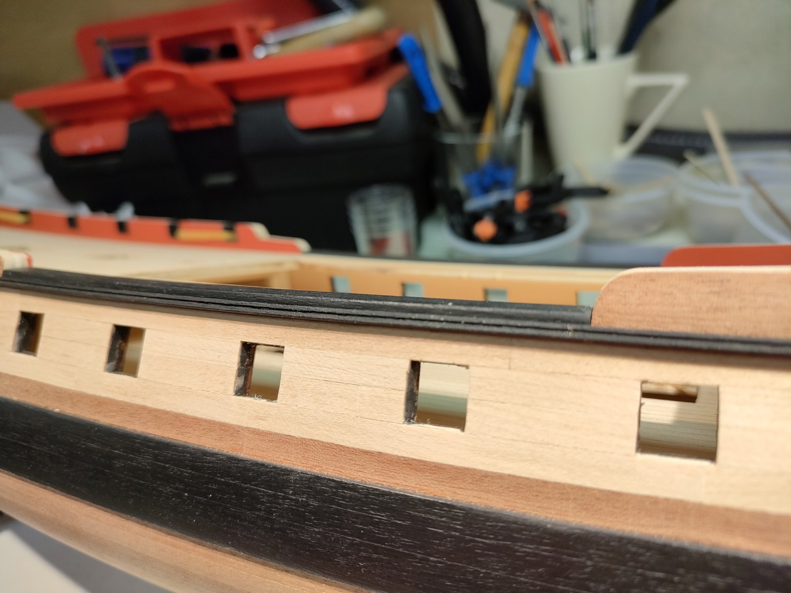

Het begint allemaal met het uitmeten over de verschillende spanten zodat je bijna of geen instekers moet plaatsen en elke huidgang helemaal over de hele lengte doorloopt.
Als je de plank laat doen en ze op de romp zou leggen, heeft deze de neiging om rechtdoor te willen lopen. Als je dan toch die kromming erin probeert te leggen, dan merk je dat die plank op een vreemde plaats begint omhoog te komen. Om dat te vermijden bevochtig je plank met een beetje water en buig je deze zijwaarts in de juiste richting en ga er even met een warm strijkijzer over. Dan heb je een plank die zijwaarts buigt in de positie blijft. Soms moet je dit meerdere malen herhalen, zeker in de buurt van de boeg. Als je te ver bent gegaan, dan krijg je hetzelfde effect, maar aan de andere zijde dat die weer omhoog komt als je de plank op zijn plaats forceert. Danherhaal je het proces met het strijkijzer, maar in de andere richting...
Doordat je de plank zijwaarts gebogen hebt, gaat die automatisch een mooi vloeiende lijn volgen over de romp van het schip. Hoe dikker het hout (ong. 2mm) hoe makkelijker het gaat. Hier kan je een gebogen malletje voor maken waar je het hout tegen klemt en dan verwarmt. Met die dunne strips van 0.5 is het niet zo makkelijk werken.
Van heel dit proces heb ik geen foto's gemaakt.
Ik heb UHU express houtlijm gebruikt. Op de moeilijke punten kan een drupje CA ook wonderen verrichten.
Als er nog vragen zijn, dan hoor ik het wel....
Tom

Ik ontdek nu pas je bouwverslag. Voor jouw tweede schip mijn complimenten voor je strakke werk. Er viel me direct een paar zaken op tijdens het beplanken van jouw romp die me bevallen en niet veel bouwers doen, maar ik wel graag zie.
- goede voorbereiding, afschuinen van de spanten;
- tijdelijke senten geplaatst bij de eerste beplanking om je romp op te splitsen in vlakken;
- na de eerste laag beplanking de berghouten geplaatst;
- je berekeningen uitvoeren voor de tweede laag beplanking;
- lijnen uitgezet (getekende senten) en wederom je romp in vlakken opgedeeld;
- je fineer huidlatten op maat gesneden en samengebonden;
- strook voor strook tegen de romp gezet.
Heel mooi resultaat bekomen, echt klasse. Je werkt netjes en zorgvuldig, snelheid is niet van belang. :thumbsup:
