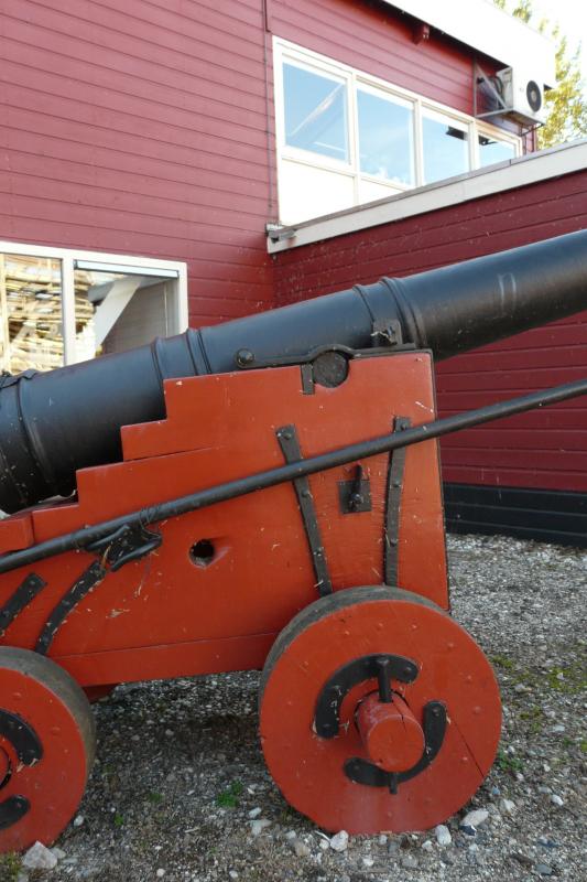

Ik heb 1 vraag: het is moeilijk te zien op de foto, maar is de broeking lang genoeg? Ik dacht dat deze lang genoeg moest zijn om de loop van het kanon binnen boord te krijgen zodat ze snel kunnen herladen. Het kan op de foto vertekenen, maar ze lijken erg kort.

Misschien dat je de broeking nog wat natuurlijker kan laten hangen (kun je forceren, en dan fixeren met bv haarlak).
Heb je nog overwogen om linksgeslagen touw voor de broeking te gebruken? Ik weet niet of dat op dit schip gebruikt werd, maar bij de Victory zie je dat het touw voor de broeking en het ankertouw linksgeslagen zijn.
Gr. Paul
Als vuistregel voor de lengte van de broeking gebruikte men 3 x de lengte van het kanon.

Wat de lengte betreft hebben jullie natuurlijk gelijk, deze is wat te kort maar die is dan ook bedoeld voor de kapiteinshut waar vanalles in de weg staat (zoals deuren ed.) vandaar dat die wat korter is. 3x kanonslengte lijkt me een goede lengte, ga ik onthouden thanks.
