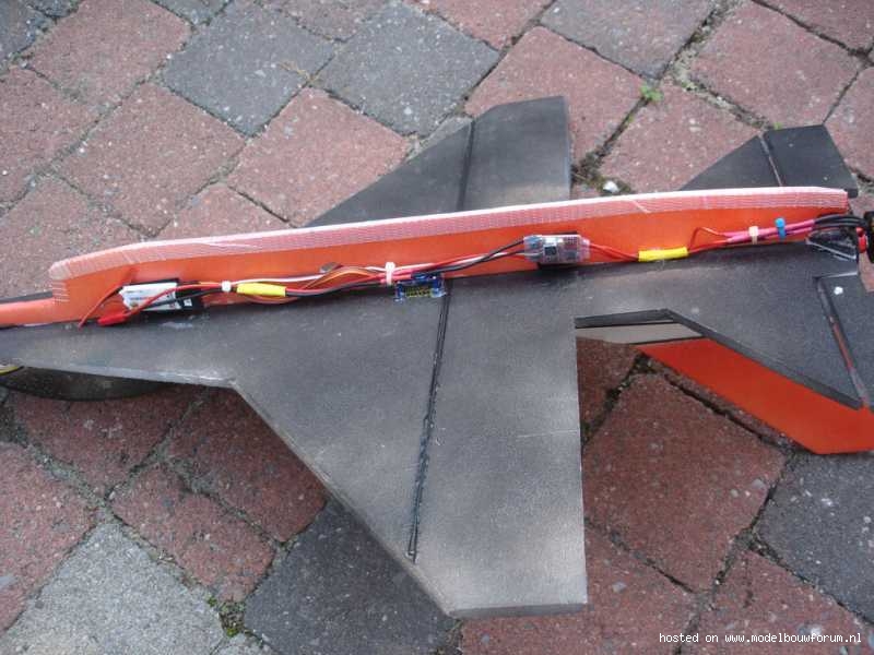

    Heb de motor (FC28-05) en de servo's (9 grams) gemonteerd en voorlopig de andere electronika geplaatst. Maar om het zwaartepunt goed te krijgen moet ik een 3S 1000 mAh van 90 gram helemaal van voor plaatsen en dit zal problemen geven om de lipo te bevestigen.
    Iemand daar ook problemen mee?
    Jos

    @ Joland, ja die servo's passen er gewoon in. Je hebt ook een andere mini ontvanger van Futaba FASST, iets duurder maar die heefd wél andere stekkers nodig, deze zijn echter universeel voor robbe/futaba/JR/graupner etc.
    @Jos, hmmm, da's raar. Mijn 3S 850 lipo weegt 68 gram en zit op de positie zoals je in de foto's ziet en op tekening. Wat weegt jou motortje?

    @Gerald
    Ik heb de FC 28-05 Brushless Outrunner 1600Kv ingebouwd. Ik zal morgen ook een al de elektronica op de weegschaal leggen.
    Ik had natuurlijk mijn servo's meer naar voren kunnen leggen maar dan worden de stangen redelijk lang.
    Jos

    @dirk57: het ding vliegt makkelijk. Ik heb ze 2 weken geleden in Nijverdal zien vliegen. Hoef je niet bang voor te zijn. Het gaat alleen wel een stukje sneller dan de moth-jes.
    Ik zou zelf proberen het zwaartepunt met plaats van de ontvanger te optimizeren als de LiPo niet voldoende is. Een ontvangertje is vaak 6-10gram.
    En (dit is vloeken in de kerk) een 4 duims spijker in de neus doet soms ook wonderen.....

    Heb mijn F-16 gewogen volledig zonder lipo: 130 gram. Om het zwaartepunt goed te krijgen moet ik een 2S 1000 mAh (60 gram) helemaal vooraan zetten of een 3S 1000 mAh (90 gram) die wat meer naar achter kan. Ik wou echter liever een 3S 610 mAh (50 gram)gebruiken maar dan kom ik er niet met het zwaartepunt.
    Met 3S 1000 mAh kom ik aan 220 gram, wel wat veel voor zo'n klein ding! Of niet?
    Ik denk een prop van 5 à 6" te gebruiken, maar dat moet ik nog uitproberen.

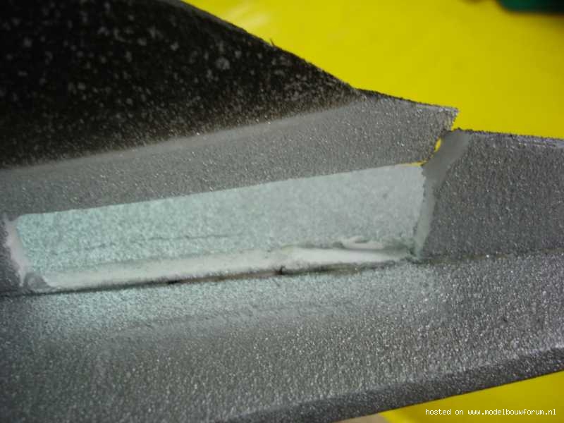

    Deze namiddag dan voor het eerst gaan vliegen. Geen enkel probleem na een start met een helper. Vliegt zowel snel als traag en is zeer wendig. Met de 2S 1000 mAh kan ik zonder probleem 6 minuten vliegen.
    De landing is eenvoudig. Maar na de derde vlucht bij de landing heeft de lipo de romp beschadingd. Ik had dat wel verwacht want er was weinig materiaal over boven de lipo. Zal morgen eens kijken hoe ik dat kan oplossen. Een stukje triplex 0.6 tegenlijmen, ...??
    [​IMG]
    voor de eerste vluchten
    [​IMG]
    na drie vluchten: depron aan lipo doorgescheurd!

    @Jos, gefeliciteerd! Ja, dat hoekje is inderdaad vrij dun en heb ik ook al eens met 5min. epoxy moeten plakken. Een 0,6/0,8mm triplex plaatje zou inderdaad de oplossing kunnen zijn.
    @Dirk, ook jij gefeliciteerd! Ja, hij kan effe snel draaien bij de start, daarom gooi ik hem meestal onder een hoek naar boven, heb je meer tijd om te corrigeren. Ook geef ik maar half tot driekwart gas met starten, dan heb je minder koppel om op te vangen. Mooi om te horen dat hij lekker en goed vliegt. Die s-vorm in de neus heb ik ook heel vaak gehad hoor, geen schaamte ha ha. Ik heb ook al meerdere keren de neus sectie vervangen. Nét voor de vleugel een v-vorm uitgesneden en met por een nieuwe op geplakt, als je het netjes doet is er niets mis mee en kun je weer verder.
    (Tip: als je gebogen/gedeukte depron een poos bij de vervorming boven een waterkoker houd komt de juiste vorm vaak weer terug.)
