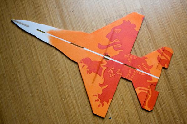

Zo, een beginnetje is er.
full
Hoi,
mijn F16 raakte ondertussen eindelijk mooi afgesteld.
In 't begin redelijk veel stabiliteitsproblemen gehad, bokkig vlieggedrag, maar na de volgende aanpassingen vliegt hij nu als een... euh... F16!
Motor is nog steeds de oorspronkelijke 2150kV van 26gram.
De props 7035 en 8040, getest op 2S en 3S bleven voor te veel torque zorgen, niet alleen bij de start maar tijdens de ganse vlucht op alle toerentallen. Heb nu een kleine 5030 gemonteerd en dit vliegt veel neutraler. Ondanks de kleinere propmaat haalt hij nu fantastische snelheden.
De 3S 1100mAh van 100gr vervangen door een 3S van 500mAh die ongeveer de helft weegt --> zwaartepunt is nu ok.
Verder nog de taillerons links 1mm en rechts 5mm up gegeven, en het vliegt nu echt heel aangenaam! Nu alles op punt staat kan ik eindelijk een nieuwe versie maken, de huidige hangt aan elkaar met epoxy, tape en Por ;-)

2x F16 klaar en gevlogen.
eentje met tailerons en eentje met ailerons, en die met ailerons gaat toch wel een stuk beter, en hoogteroeren aan elkaar gekoppeld dmv pianodraad.
Het schudden van de F16 is nu verdwenen en vliegt veel strakker.
Servo in het midden van de romp, ala Ikarus shockflyer.
Tevens heb je geen mixer meer nodig, en volstaat nu zelfs de goedkoopste 4kan zender.
(Denk hier aan de goedkope hobbycity 4kan 2,4 Ghz zender van 29 dollar met ontvanger)
Deze werkt overigens zeer goed !
Ik heb het zwaartepunt 9mm naar voren gebracht, anders was er niet mee te vliegen ???????
De motor verder naar voren geplaatst (ca 17mm) en de hoogteroeren 7mm ingekort, ze zijn toch effectief genoeg.
Voorts was ik niet tevreden, dat je de roeren scheef moet zetten ,om rechtuit te kunnen vliegen.
Ik heb de motor flink naar rechts gezet en iets up.
De roeren staan nu neutraal en de F16 gaat kaarsrecht vooruit, ook bij de start geen enkel torq probleem.
Alle roeren opgehangen dmv ca scharnieren (wel gelijmd met epoxy) en werkt erg goed.
Een oude floppy slopen gaat ook.
De accu zit aan de onderkant ter hoogte van de airintake. (11.1v/1000mA).
Daarmee 10min gevligen en 500mA verbruikt, super toch?
Ondertussen al wat interesante blikken gehad op de vliegclub en meerdere nabouw volgt.
Ik probeer binnenkort wat foto's te plaatsen, en kan ik mijn derde F16 gereed maken (de orange), deze heeft nu ook de modificaties ondergaan.
Gerald heeft gelijk ,, een super kistje'' met hoog FUN gehalte.

Hey Chris, leuk om te horen dat er nog meer te experimenteren valt, zo wordt'tie steeds verder en verder uitgekristalizeerd. :D
Ik zal vannavond eens precies meten hoe bij mij het zwaartepunt precies ligt, kijken of er een error in de tekening staat. De mijne vliegt namelijk rock-solid en hele stabiel en totaal geen overtrek neiging. Wel inderdaad de roertjes uit neutraal getrimmed maar daarmee blijft hij en de hele speed range recht vliegen. Maar met die motor instelling is misschien een charmantere oplossing. Heb je een foto hoe je de ailerons hebt aangestuurd?
