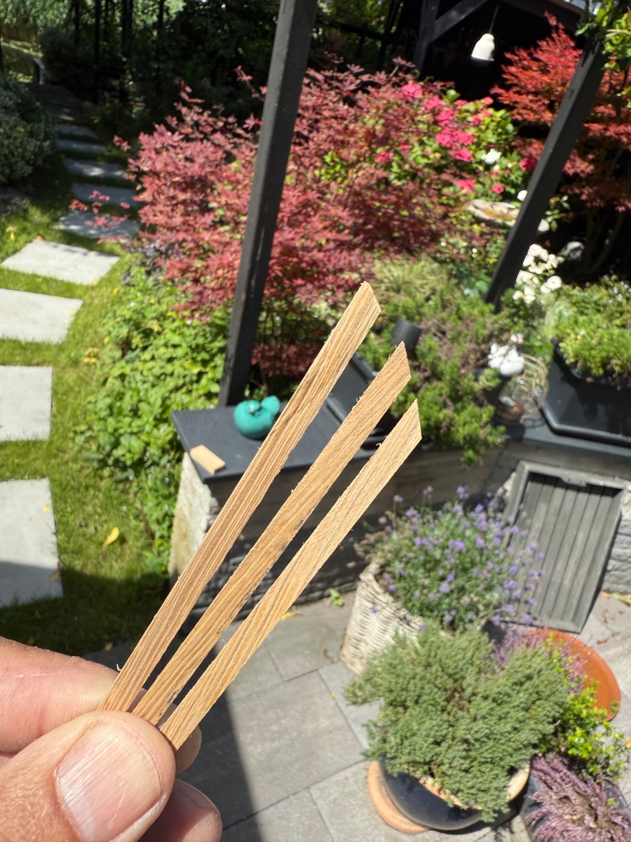

Kleine review van een tafelzaagmachine met een kleine footprint. Die er wellicht je voordeel mee.
Misschien komt het jullie bekend voor. Je hebt er ruimte voor en je zoekt een fijne tafelcirkelzaag. Ik heb er nu diverse gehad en ik denk dat ik nu de perfecte gevonden heb. Misschien dus een handige aanwijzing voor diegene die zoekende is.
Stond op het punt om een Byrnes te kopen. Erg kostbaar. Daarnaast een Amerikaanse machine en dus importkosten hetgeen het in zijn totaliteit te duur maakt voor mij. Daarnaast is de heer Byrnes overleden en neemt men geen orders voor machines meer aan.
Na een bosch en een Proxxon nu aangekocht een Inca junior. Een zeer fijne zaagtafel met een kleine footprint zodat hij prima past op mijn werkbank van 55 cm werkende diepte. Het is een Zwitserse precisiemachine. Wordt helaas niet meer gemaakt maar op marktplaats regelmatig aangeboden. Aan onderdelen absoluut geen gebrek daarbij.
Heb er een aantal zeer goed betaalbare zaagbladen bijgekocht en het blijkt dat hij wel heel erg fijn zaagt!
Heb hem nu een klein jaar.
Eikenhout prima te zagen tot strookjes met een dikte van nog minder dan 1 mm. Vooropgesteld dat je het spouwmes nauwkeurig afstelt. Zie onderstaande foto voor zaagresultaat. Zaagdiepte van de machine tot ca 50 mm. Afhankelijk van diameter zaagblad wat je plaatst.
Onlangs nog een fijnafstelling erbij gekocht. Deze is ideaal en de zaag is nu zeer fijn af te stellen!
Edit: het is bepaald geen stille machine! Gezien hij in mijn schuur staat is het acceptabel.
Kortom, erg blij mee. Is een persoonlijke mening natuurlijk.

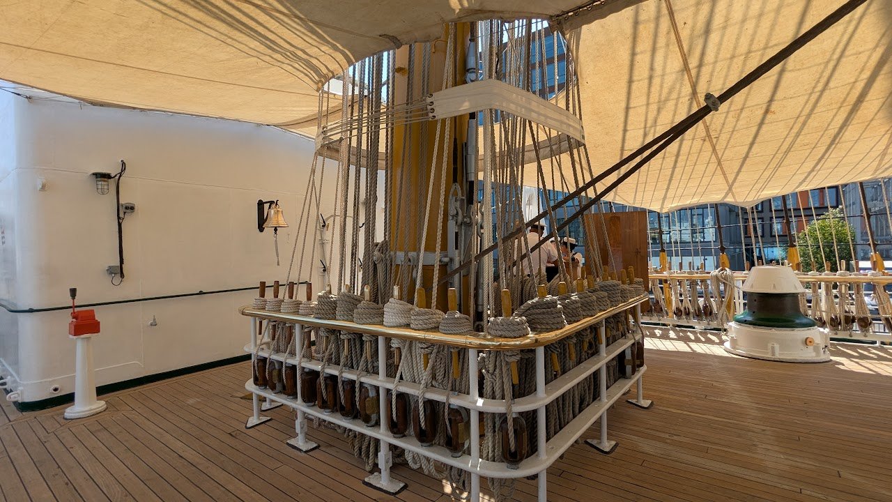

Een apart systeem om de touwen te beleggen rond de voet van de mast. Wie weet hoe dit precies in elkaar zit?
Nagelbanken werden ook rond de mastvoet gemaakt. Vooral in de latere periode 18de en 19de eeuw. Die blokken in de nagelbanken zie je ook in die tijd terugkomen.
Dus niet onder het onderste wand alleen nagelbanken maar ook op het midden rond de mast. Je ziet dit in het klein bij de Endeavour, maar ook bij de Victory. Dit type schip de Libertad heeft heel veel touwen nodig voor de 5 zeilen per mast.
Het beleggen is dus hetzelfde als onder de wandtouwen. En de blokken die vast in de bank zitten dienen als takel. Hetzelfde als bijv. De raktakel met een haak op de vloer bevestigd word.
