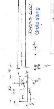

    Zo te zien is de eerste eigenaar al aan wat dingen begonnen. Zo zijn er een aantal (nite alle) ra's al gedraaid, en zijn de 3 ondermasten ook al gedraaid uit van oorsprong vierkant (wat aan de bovenkant bij de marsen komt).
    Maar de marsstengen en bramstengen zijn niet gemaakt. Die lijken mij trouwens bijna niet te maken, tenminste niet met mijn eenvoudige houtdraabankje. Hier bijvoorbeeld de voet van de grote steng (het principe is voor alle stengen hetzelfde):
    Je hebt zelfs nog goniometrie bij deze maatvoering nodig om te zien dat de hartlijn van het vierkante 10x10 onderstuk 2,5 mm verschoven is tov de hartlijn van het ronde stuk Ø 10 mm erboven (wat die radius R=15 voor moet stellen is helemaal een raadsel). Dit gaat je met normaal gereedschap nooit lukken, hiervoor moet je een "echte" draaibank hebben.
    Deze vorm zie ik trouwens nergens terug, niet bij de 7 Provinciën en ook niet bij de VOC schepen. Hoe is dat bij jou WvH?

    Uitgaan van een stuk vierkant dat de voet er aan alle kanten zo buiten steekt.
    Taps en rond maken en daarna aan twee kanten het vierkant op dezelfde dikte maken als het dikste stuk rond.(de zijkanten)
    Één kant zo dik vierkant houden. (ik denk de achterkant (steng zit neem ik aan voor de mast))
    De laatste kant dunner maken dan de grootste dikte van het vierkant (de voorkant van de steng) en de overgangen poetsen.
    Fluitje van een dubbeltje.

    Jouw relaas over de masten is bij mijn WvH precies dezelfde constructie:confused::confused::confused:
    Alle masten in mijn kit zijn ook vierkant.
    Ik heb ondertussen genoeg rondhout om het te kunnen vervangen.
    Bij mijn WvH staat het onderstuk gelukkig wel recht onder het ronde deel van de mast
    Gelukkig ben ik nog lang niet zover;)
    Dat gaat nog lachen worden. Al dat gereedschap heb ik niet eens. Pffffff

    Maak er maar een kwartje van, Harm.
    Met een draaibank met een beitelhouder en een langs- en dwarsvoeding zoals bij metaaldraaibanken zou het me wel lukken. Een houtdraaibankje is leuk om ergens richeltjes en zo in te steken, maar bijvoorbeeld een stuk rond over de (grote) lengte af te draaien lukt met een gewoon houtdraaibankje met een handbeitel al niet.
    Wat jij beschrijft kan natuurlijk ook met de hand, maar dat is een vreselijke klus.
    Maar zoals Germt al zegt, dit is verre toekomst.
