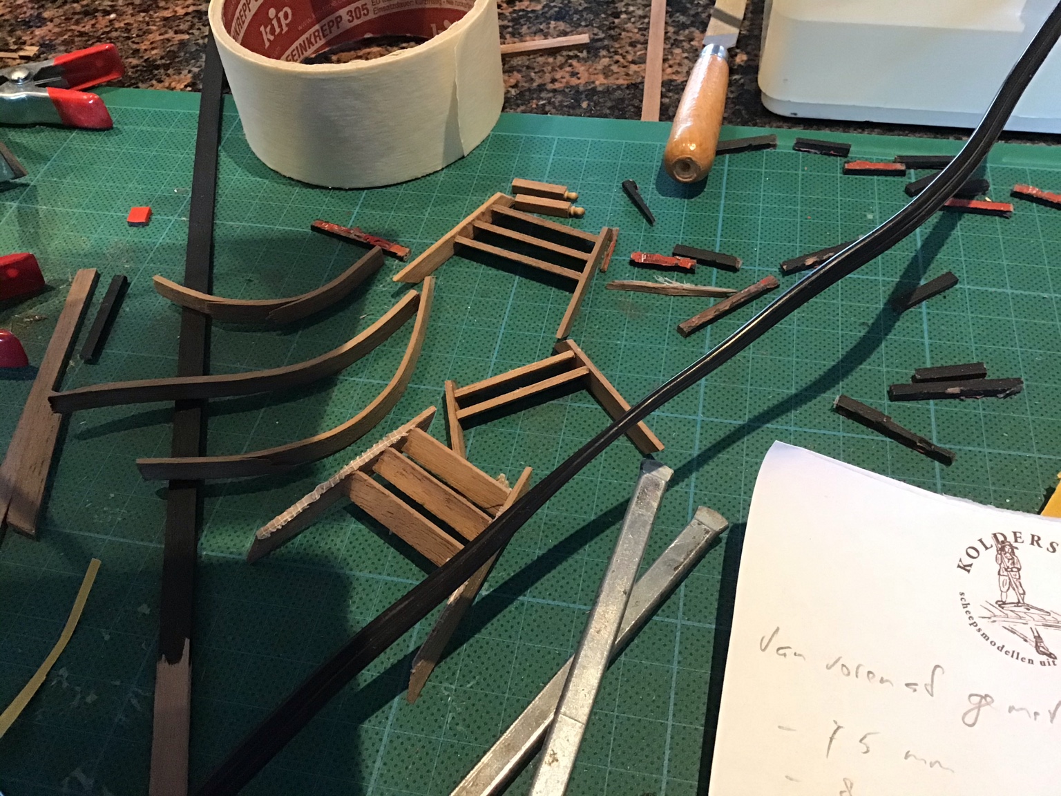

    Toch hier ook ns tijd voor wat ‘bloopers’. Ik neem tenminste aan dat ik niet de enige ben met wel ns wat ‘mislukkelingen’ onderweg.... rechtsboven wat gesloopte onderdelen van de binnenverschansing. Die bleek te rechtop te staan en ondanks het verslag van Hans en zijn uitgebreide beschrijving van hoe t bij hem mis ging, ging t dat bij mij toch ook. Deel van de verschansing moeten slopen, maar geloof dat t uiteindelijk wel zal lukken. Midden op de foto wat pogingen tot een statietrap, maar te breed...te steil...niet naar m’n zin.....en links wat pogingen om de rand voor de verschansing te buigen....... IMG_0231.JPG

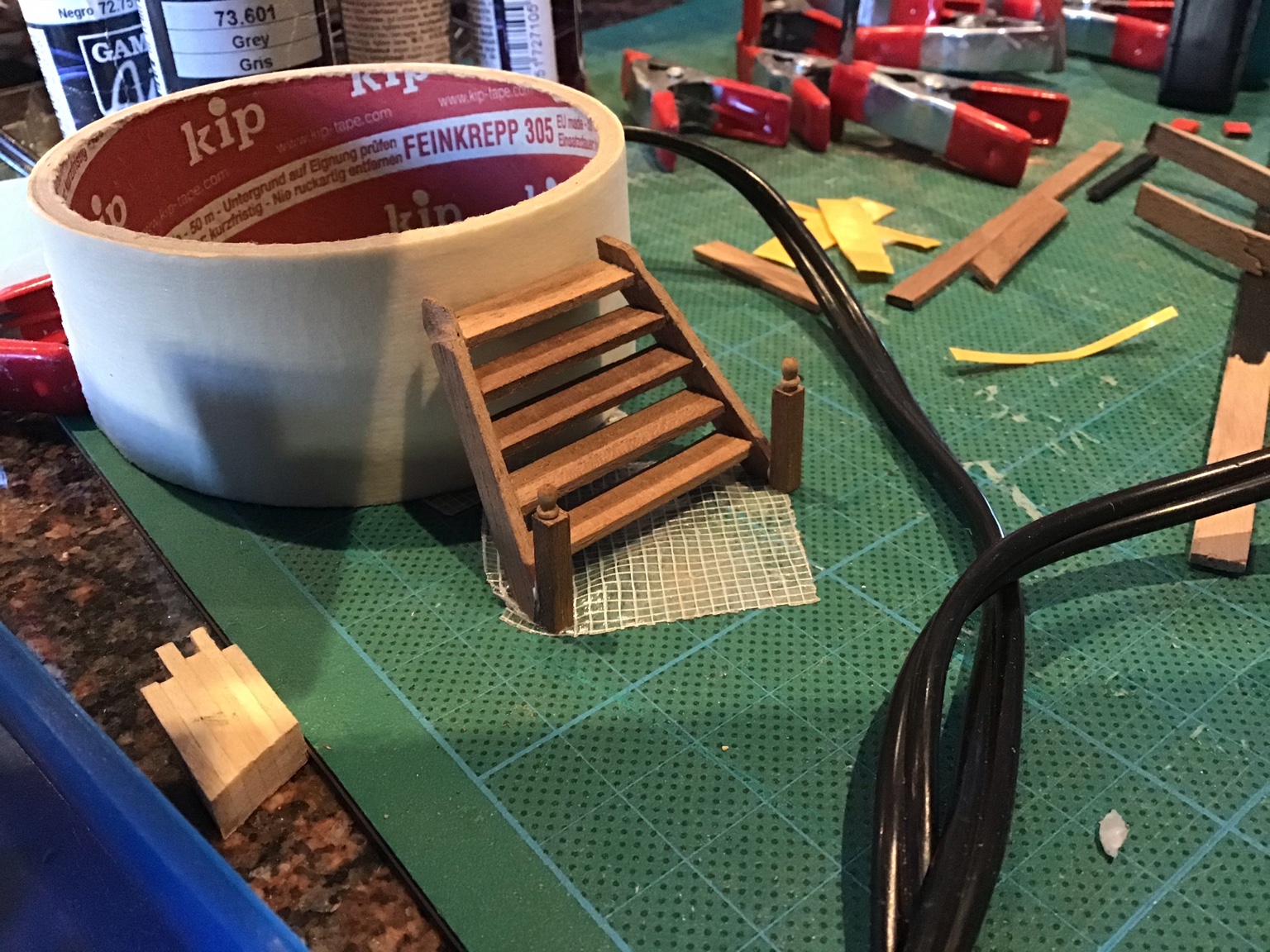

    Gelukkig levert zo’n zondagse ‘zwoegen’ toch ook wel gelukte zaken op. Hieronder de statietrap, eindelijk wel naar m’n zin..... IMG_0232.JPG

    Bloopers??? Ik loop net naar mijn schuur om kleine luikjes te spuiten... Ik had ze even op een krantje gelegd. Door de wind lagen ze aan de overkant van de straat. Ze waren van de krant gewaaid..... Ik heb een 20 minuten lopen zoeken
    Mooie trap hoor! Strak werk.

    Yep.. herkenbaar dingetje het te breed uitbouwen inderdaad.......

    Heb t idee dat dat toch ook wel veroorzaakt wordt doordat je de fortuining ‘van buiten naar binnen’ opbouwt op basis van de spanten (die dan later boven t dek verwijderd worden). Moeten die boven t dek uitstekende delen van de spanten niet wat verder (en schuiner) naar binnen staan? Achteraf bekruipt me wel dat idee en voor de bouwers die nog aan die fase moeten beginnen: t is echt wel iets om terdege rekening mee te houden!!

    Het is noodzaak hier ook goed de doorsnedes in de gaten te houden que maatvoering. Ongemerkt met het plaatsen van de railing bouw je snel naar buiten.
    Ook zijn de verticale stukjes van de railing dus niet haaks afgezaagd maar onder een hoek. Het gevaar is groot dat de hoofdtouwen de railing gaat raken. Dit luistert dus best nauw.

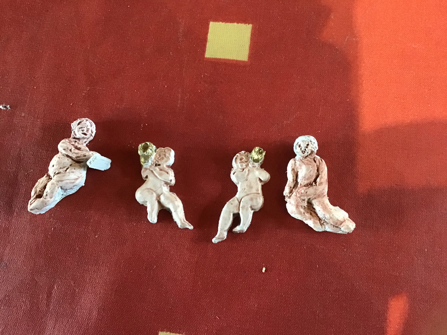

    Ik zou nog terugkomen met wat wash-ervaringen: ik moet zeggen na de eerste experimenten: het resultaat overtreft in ieder geval mijn verwachtingen. Hier het resultaat wat betreft de figuurtjes die op de spiegel komen. Eerst in de grondverf en daarna met een huids-kleur. Vervolgens éėn keer een wash opgezet en zie hier t resultaat met inderdaad ineens zomaar enige diepte. Het is nog niet klaar, maar een eerste indruk.... IMG_0247.JPG

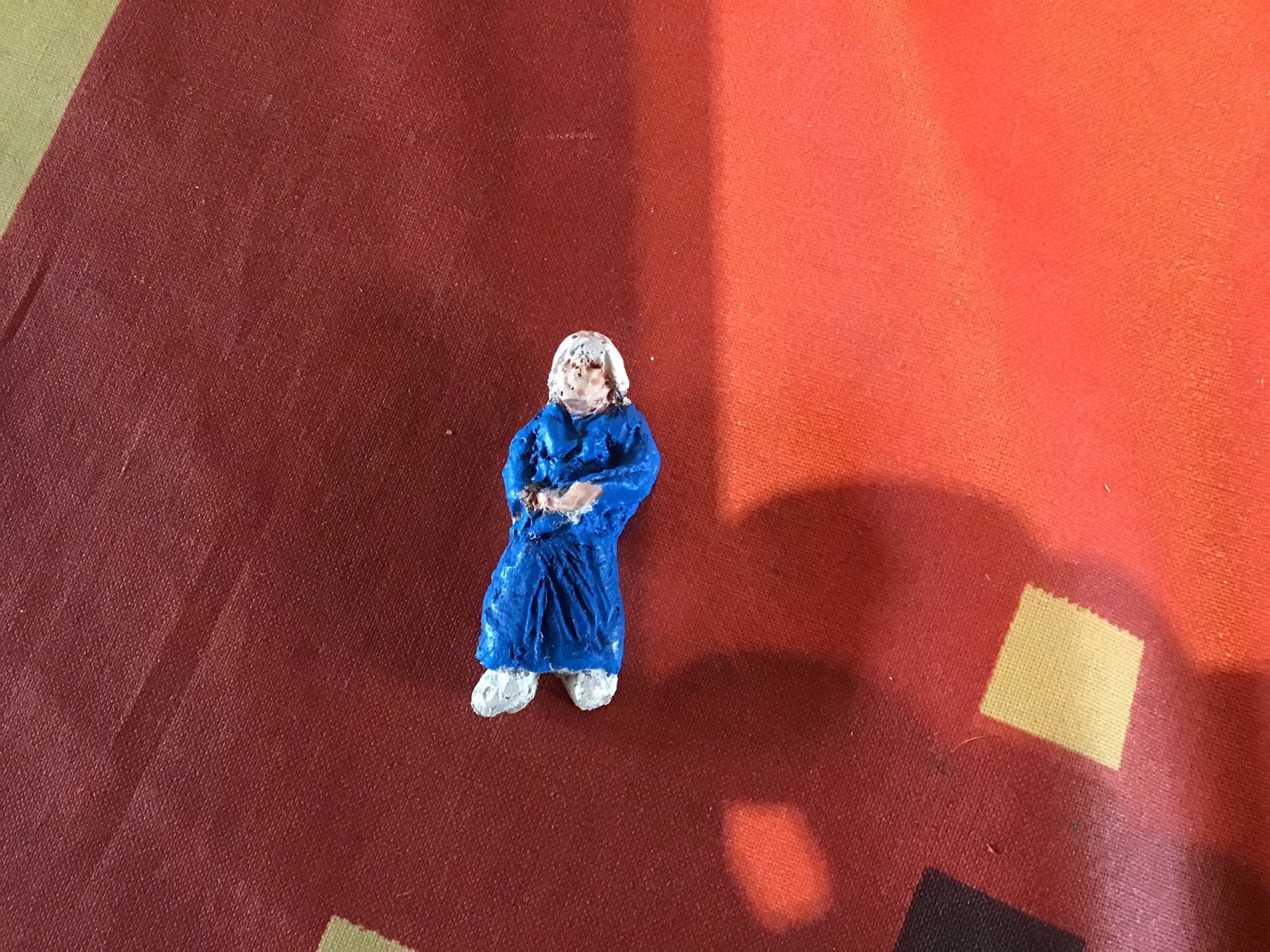

    En dat geldt hetzelfde voor de ‘monnik’:). Ik heb hier gekozen voor een blauwe ‘pij’ en ook daarop is de schaduwwerking van de wash goed te zien. Voor de geoefende blik: het onderste deel, vanaf de middel staat in de wash, daarboven (nog) niet..... IMG_0248.JPG

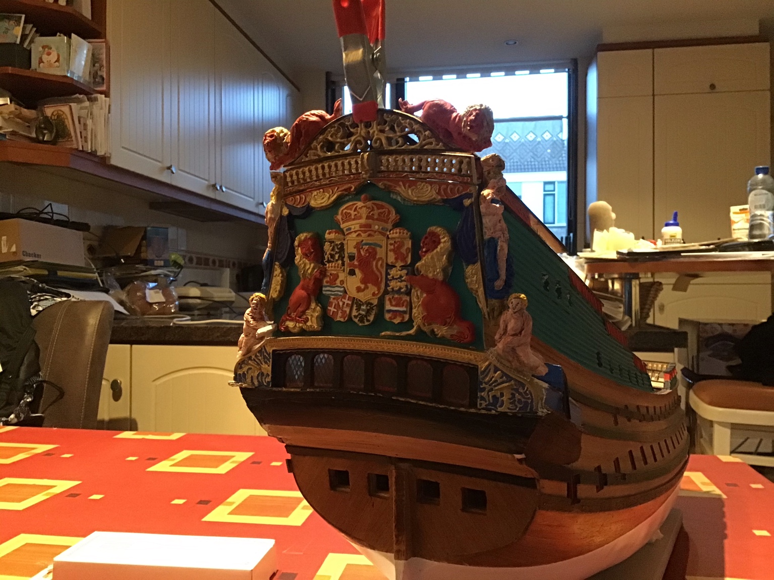

    Na alles geschilderd te hebben nu zo’n beetje toe aan t verder voltooien van de spiegel... dat ziet er -weliswaar provisorisch en zeker nog niet definitief geplaatst- vanavond zo uit....toch even laten zien... IMG_0251.JPG

    Very good looking, Arjan. Is there any reason you chose green instead of the blue on Kolderstok's website? This is actually not the first model of the 7P that I have seen is green, so I was just wondering ...
    Kind regards - Heinrich
  14. Arjan_B
    Arjan_B
    Lid geworden:
    11 jun 2019
    Berichten:
    227
    Locatie:
    Zuidland
    The reason for me is personal and historical: in the past I also built the ‘Friesland’, the model by Corel. That was in a green color, but after it was finished this green ‘bleached’ and turned out quit ugly. I promised myself for another model to do it better;)... well, the ‘Soleil Royal’ after this project had to be in ‘french blue’ and I had to wait for another opportunity..... now that opportunity is there, altough it did cost quit some time to find a for me suitable color. This is the provisional result so far......
