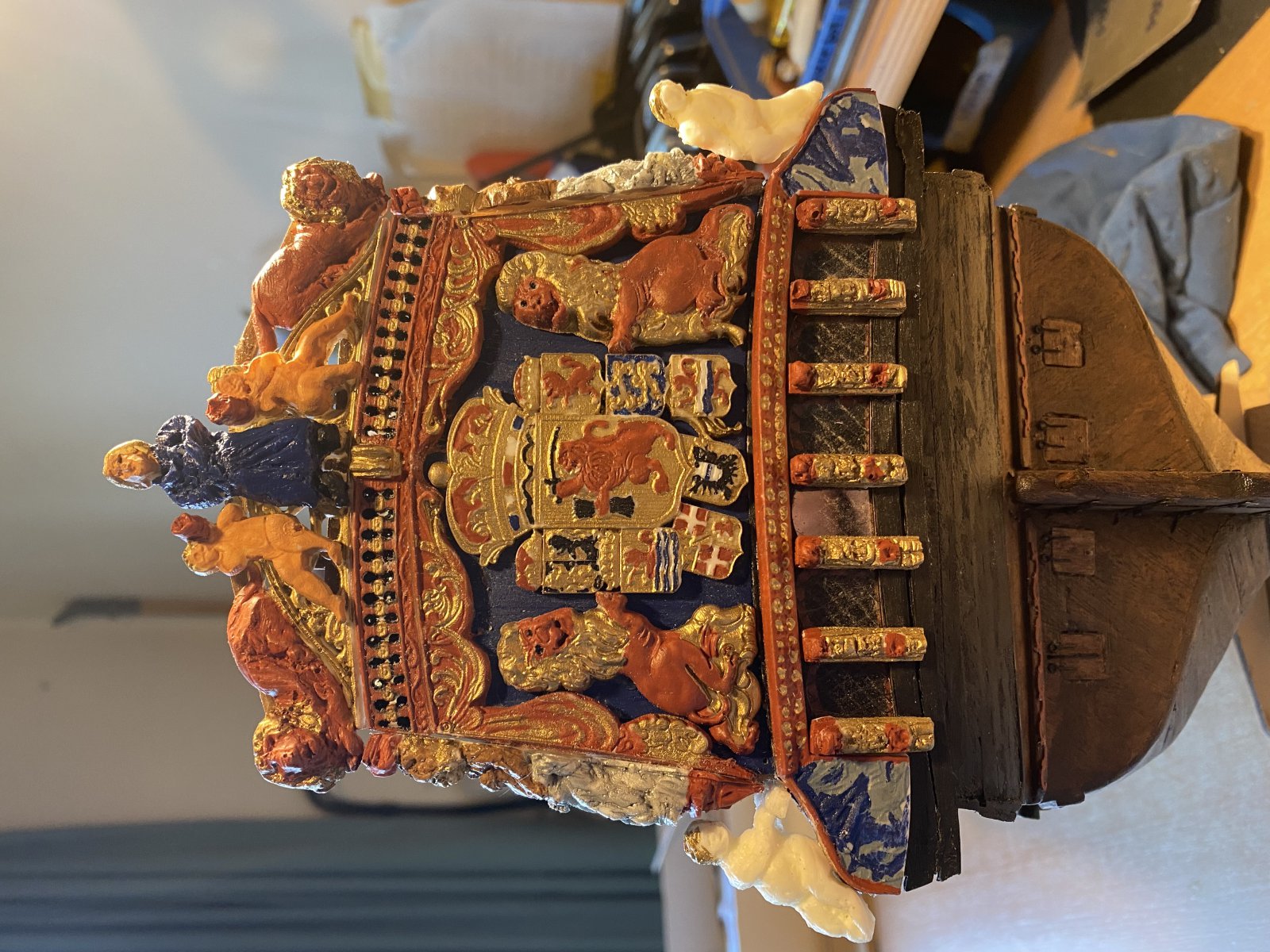

One year after the start all decks and cannons are placed. For the 18 pounders on the front part of the second deck i took some bigger cannons, so i get a visibible difference to the 12 pounders. And i also replaced the short 6 pounders with smaller cannons. I also put in the ladders to the third deck. I will not show the complete rigging of the cannons, they will look as they are right now.
Incredible how much time you can spend working on the model, but it lots of fun. Thanks again to Kolderstock for this kit. Great ship.
Greetings, Frank

Langzaam begint de romp van mijn Zeven Provincien meer vorm en kleur te krijgen. Met dank aan Hans Groenenberg die mij aan de kleur van de fortuining geholpen heeft ben ik zeer tevreden met het uiteindelijke resultaat. Er is nog wel een lichtgroene wash overheen gekomen voor de accenten

Mooi werk, vooral de afwerking en de donkere romp zijn erg mooi
een lichte wash over een donkere ondergrond, die had ik nog niet gezien (of bedacht ;-))
