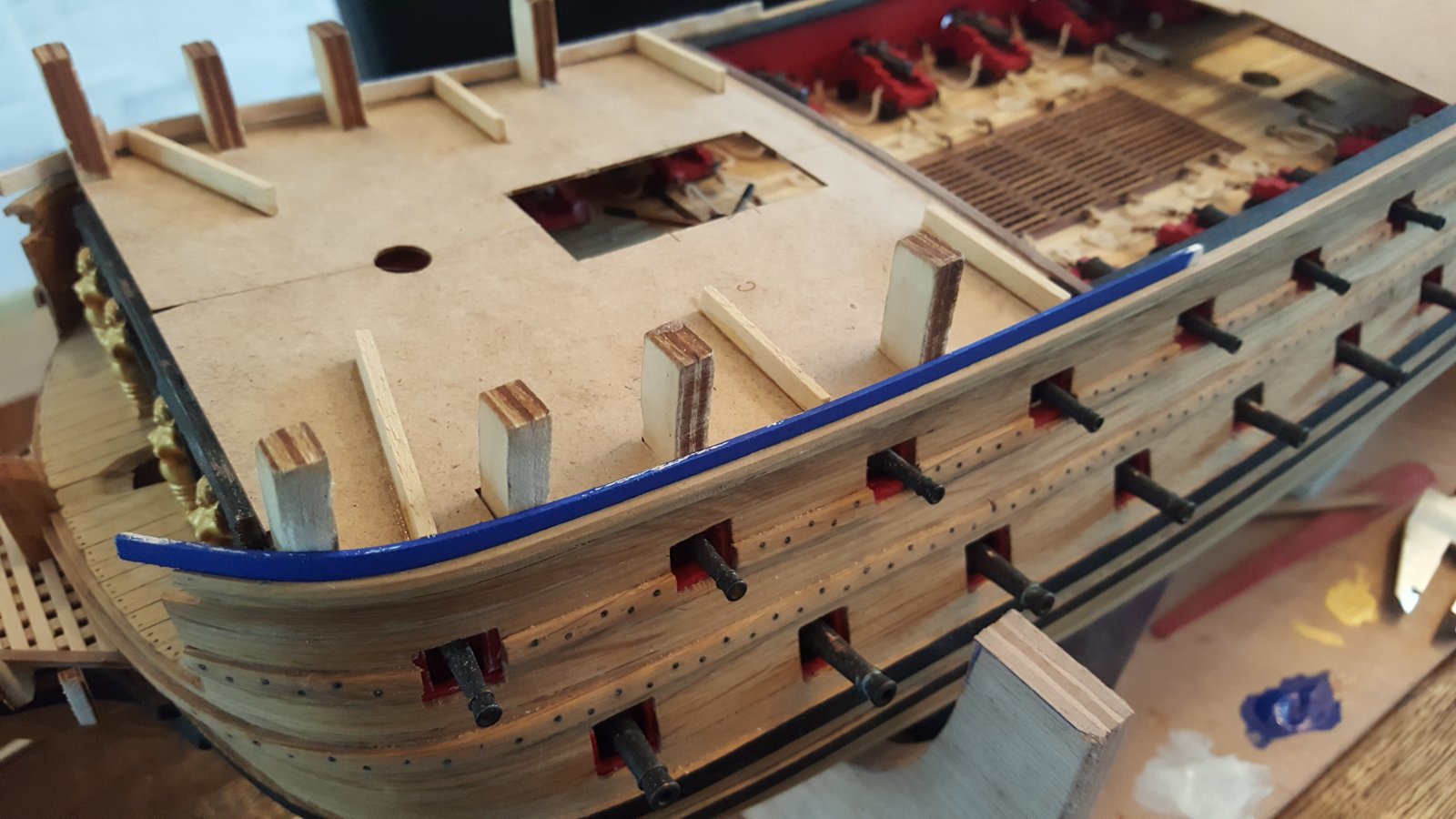

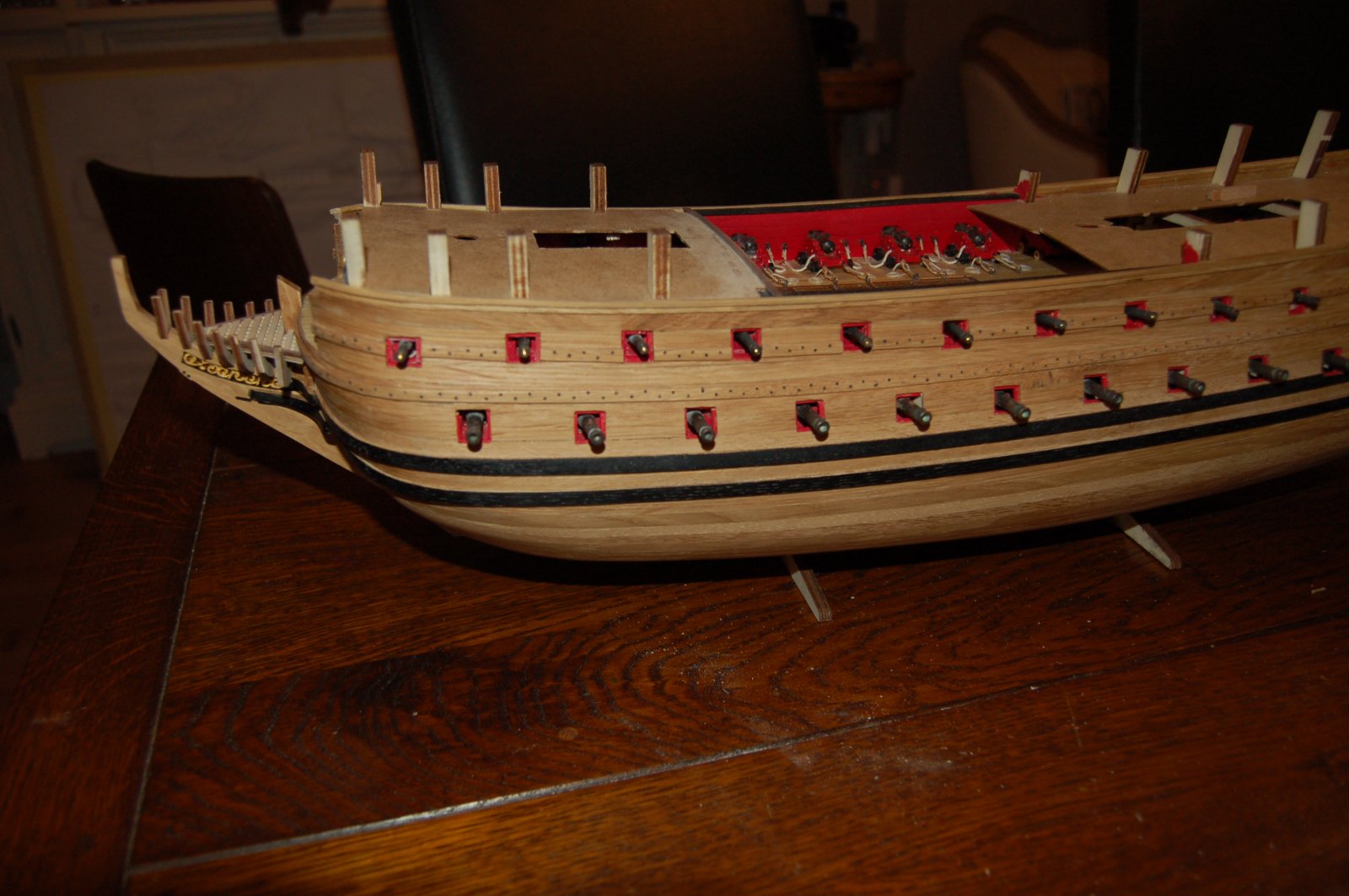

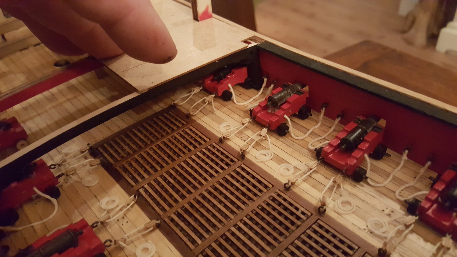

Mooi gebouwd, het enige wat ik mij afvraag is moeten de assen zover uitsteken van je rollpaarden ?
Hoi Boris. Er zit normaal gesproken nog een wig in deze as of een flinke pen die de wielen tegen de rolpaarden houd. . Sommige assen zijn mischien iets te lang maar ik denk dat ik dicht bij de werkelijkheid zit. De as steekt namelijk een zelfde dikte als het wiel zelf uit.

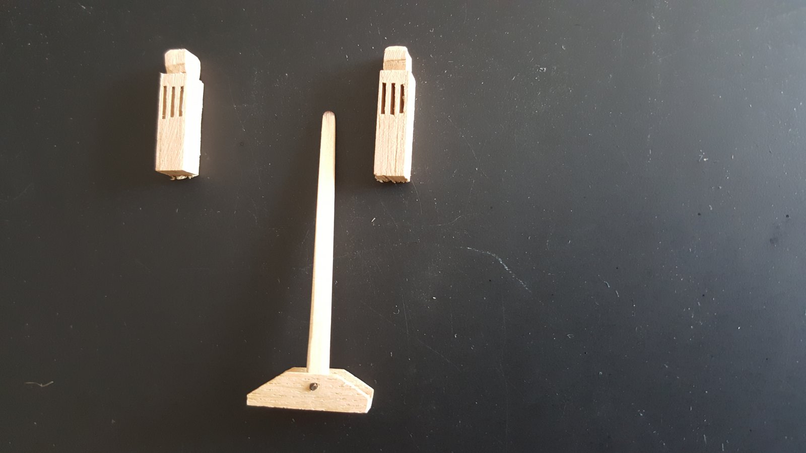

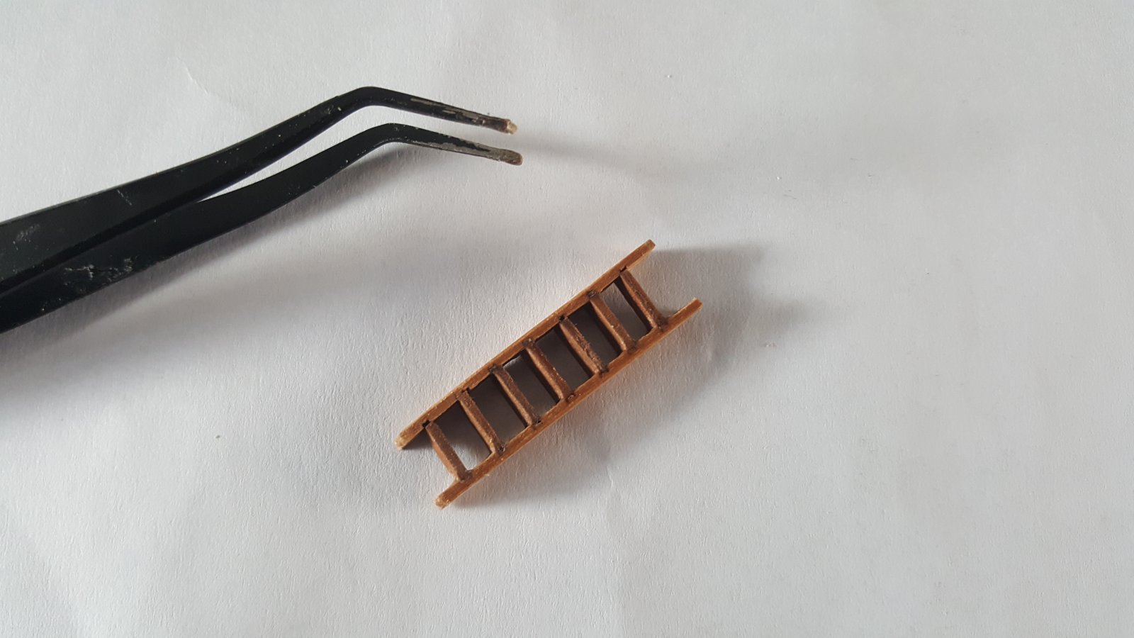

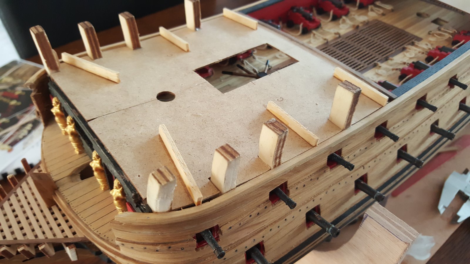

Voor de bovenliggende dekken geplaatst kunnen worden moesten er nog verschillende onderdelen worden gemaakt. Zoals de trap, kolderstok en de grote knechten. De knechten maakte ik samengesteld uit 6 lagen. Deze werden verder voorbereid en er wordt een uitsparing in het dek gemaakt waar ze in passen. Deze wordt straks belegd vanuit een uitsparing in het rooster van het bakdek. Van deze onderdelen zie je straks eigenlijk niet veel meer van. De onderdelen zijn dus eenvoudig gemaakt.

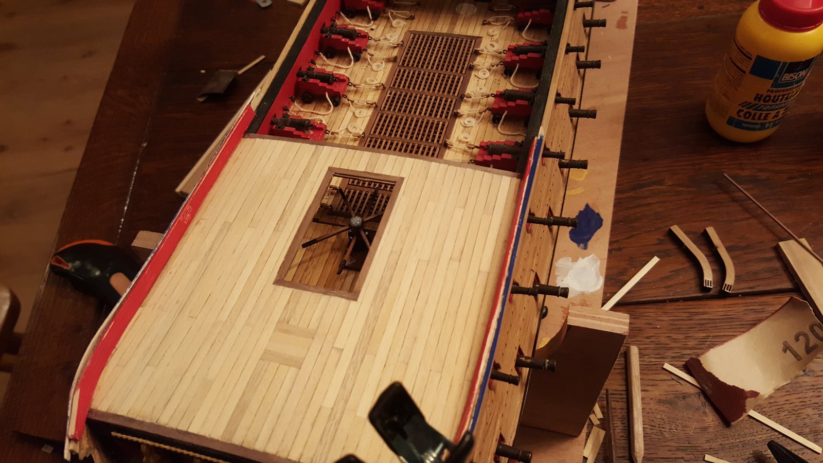

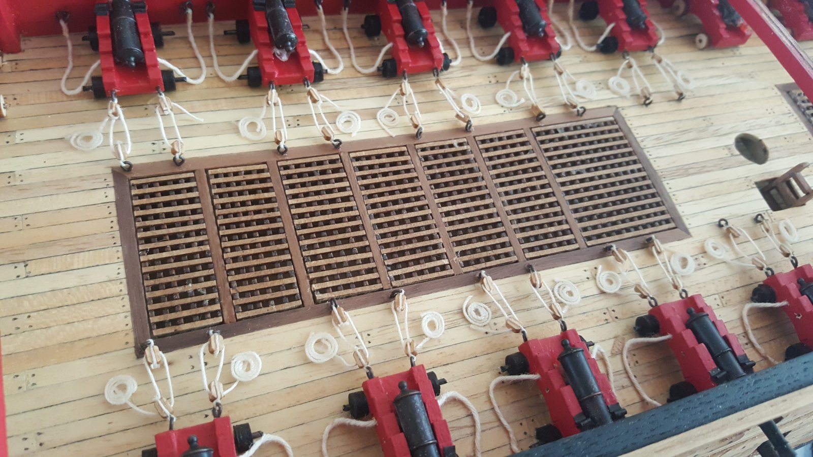

Het maken van de roosters in de kuil. Hier ben ik best een aardig tijdje mee aan het tobben geweest. Poging 1. Proberen het roostertje los in elkaar te zetten met blanke lak zodat er geen lijmrestjes zichtbaar zijn.. dit werd niets. Er zaten meer latjes vastgeplakt aan mijn pincet dan er paste op het roosters. Om een idee te geven. De roosters zijn ongeveer 15x40mm en de roosterlatjes zelf zijn gemeten met de schuifmaat 0.9mm dik. Poging 2. Toch maar met seconden lijm aan de slag met als gevolg ook een plakbende met dichte roostertjes van de lijm. Poging 3. Alleen het kader aanstippen met uhu hart. Het kader laten drogen en daarna de tussenliggende latjes er op leggen. Hierna van afstand een blanke lak er overspuiten. Dit werd eigenlijk poging 4 want door het spuiten spoot ik ook menig latje weg. Hoe dan ook.. ik kreeg het voor elkaar. Ik had ook nog een soort lijmstaafjes tot mijn beschikking waarmee ik de lijm kon aanstippen. Aan dit staafje zit een zacht borsteltje wat natuurlijk snel hard werd. Maar uiteindelijk goed werkte. Door meerdere malen het roostertje te bespuiten werd het 1 geheel en lukte het om ze in de ronding van het dek te lijmen. Ben glad vergeten door de inspanning meerdere foto's te maken.

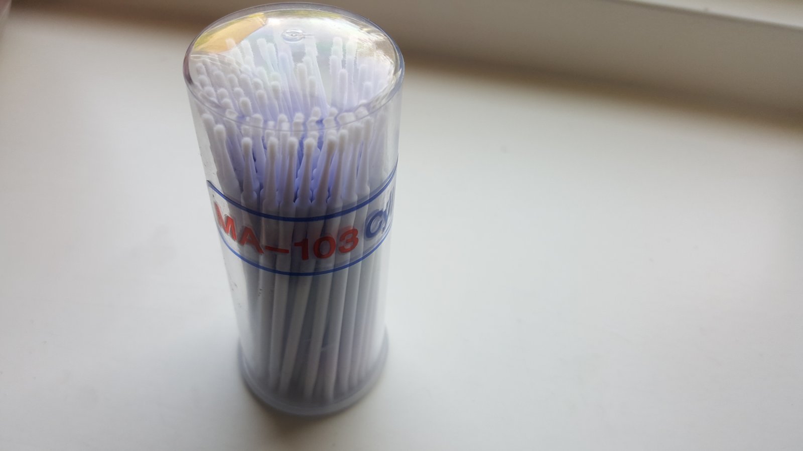

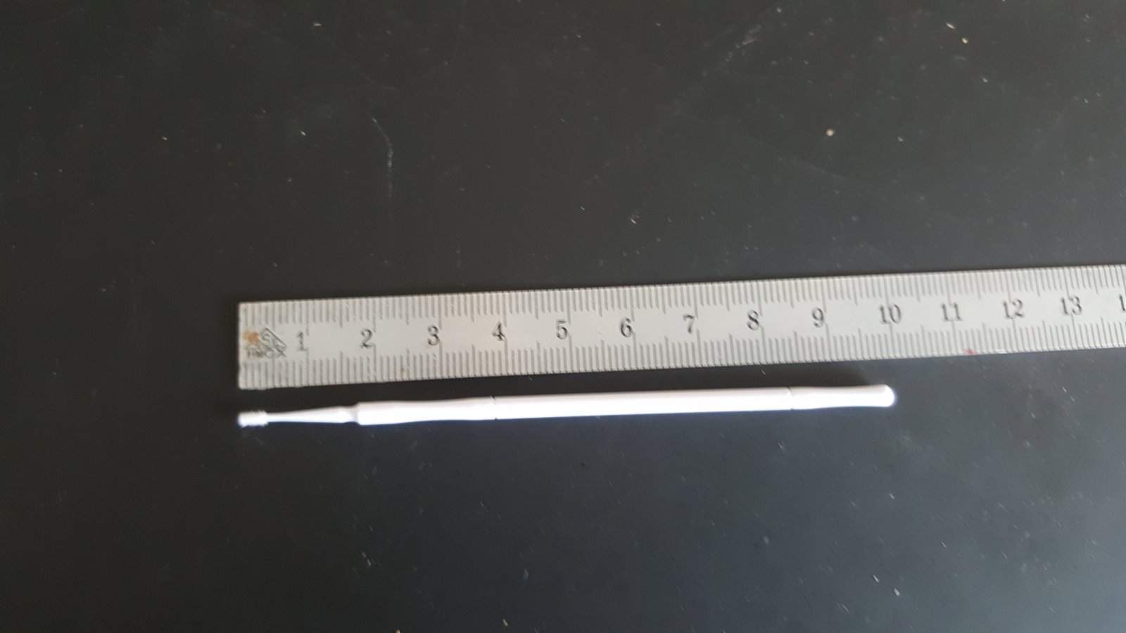

De lijmstaafjes. Kadootje van een online aanbieder wegens een dramatische levering van 4 weken. Zijn wel heel makkelijk en vervangen voorlopig de sateprikkers.
Hans,
In mijn verslag heb ik een eenvoudige manier beschreven om mooie roosters te maken mbv een hulpstukje.
Zie: http://www.modelbouwforum.nl/threads/hms-victory-binnenste-buiten.212385/page-19
Bedankt Jan! Eigenlijk staat heel dit forum vol met voorbeelden hoe je iets kan doen. Maar vaak zit iets in je gedachte en weet je niet meer waar het staat. Het betekend voor mij dat bij iets lastigs ik eerst even spiek in een verslag hoe deed Jan.. Piet of klaasje het ook al weer? En samen worden we steeds betere modelbouwers:thumbsup:

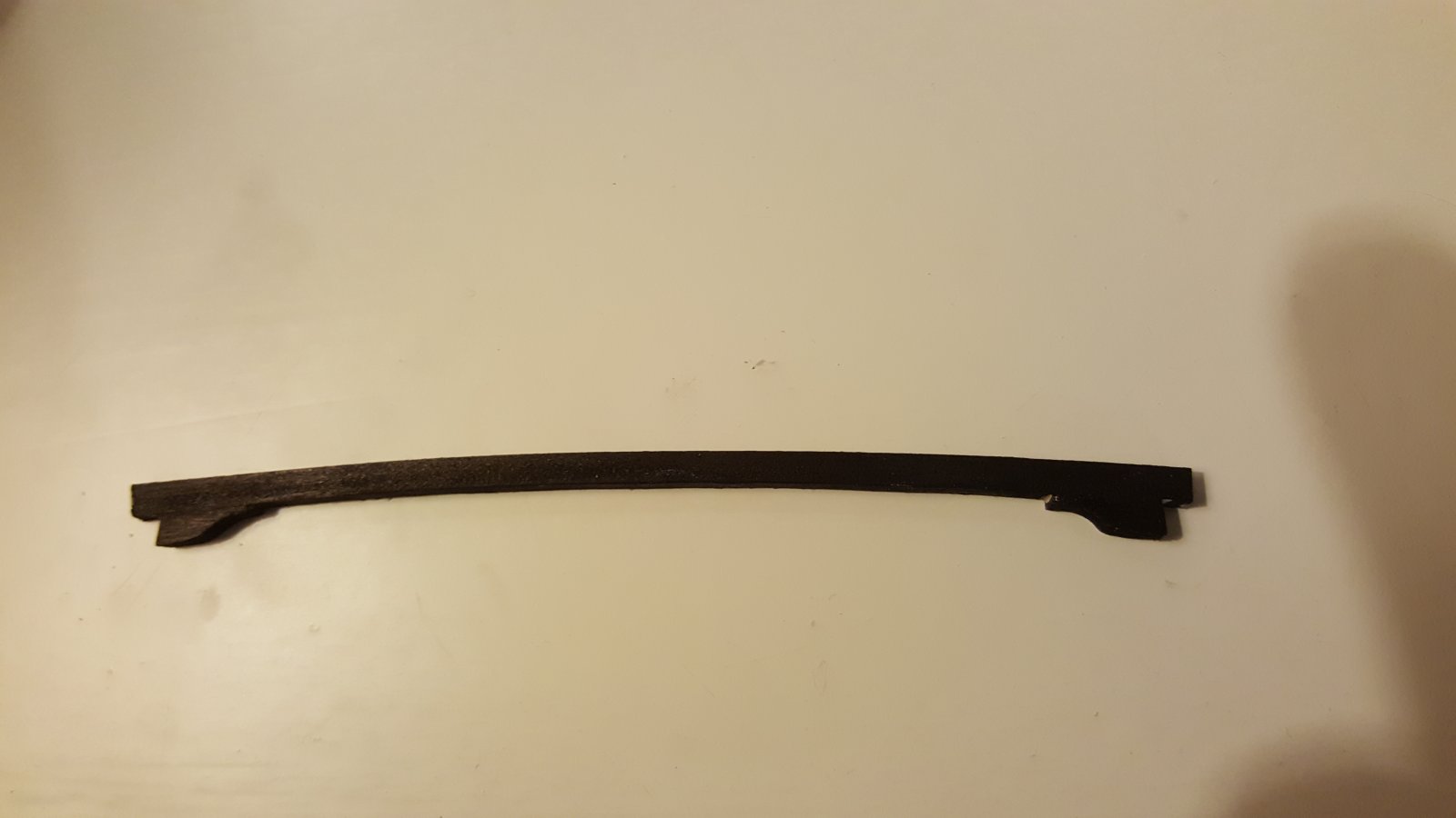

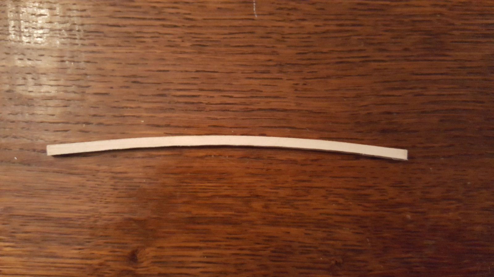

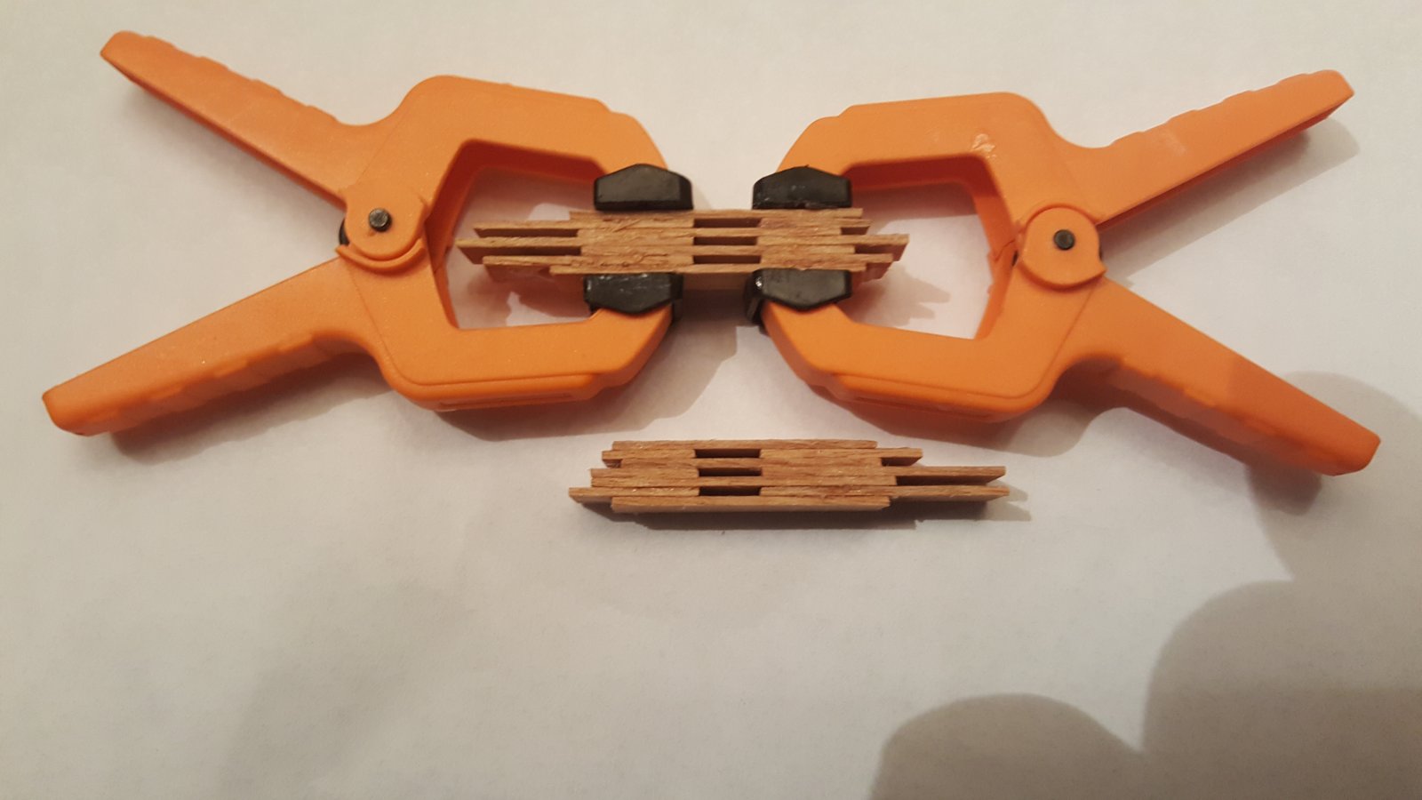

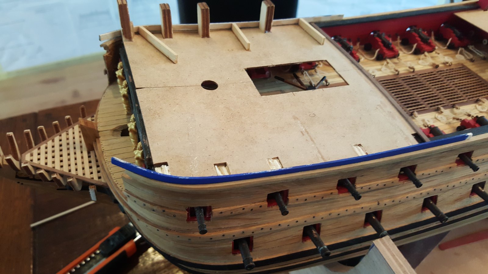

Onder het bakdek aan de kuilzijde is een extra dekbalk gemaakt. Volgens mij heet deze letterlijk bakdekbalk met hier onder de knieën voor extra onder steuning. Volgens de BB wordt dit aangebracht als het bakdek er op ligt en je deze balk er onder kan klemmen. Ik besloot deze balk nu al in de juiste bolling te plaatsen zodat het dek er straks wordt opgeklemd. Voor de juiste dekbolling nam ik deze over van de tekening en heb deze rond gebogen met mijn plankbuiger ( wat een fantastisch ding). Dit is gemaakt uit linden 4x4 mm

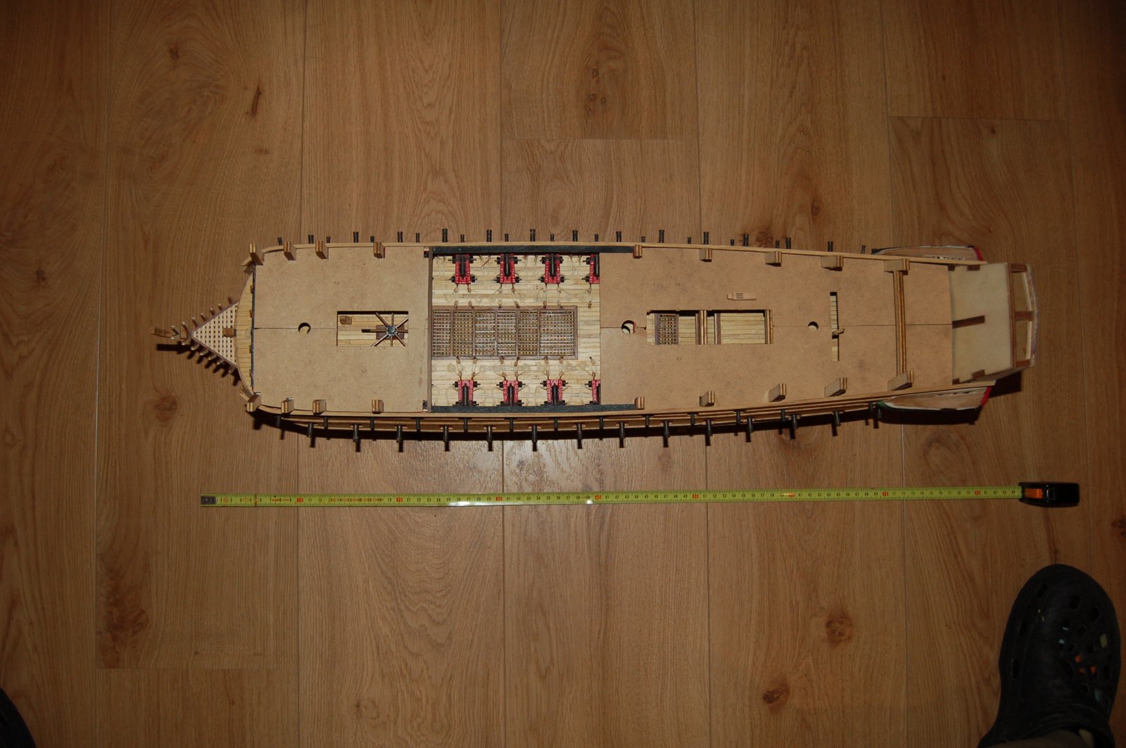

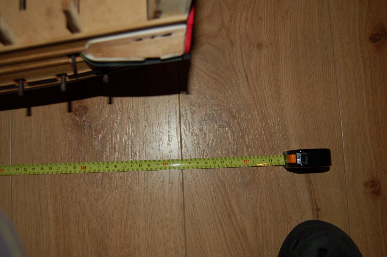

Je moet er inderdaad een behoorlijke ruimte voor beschikbaar maken.

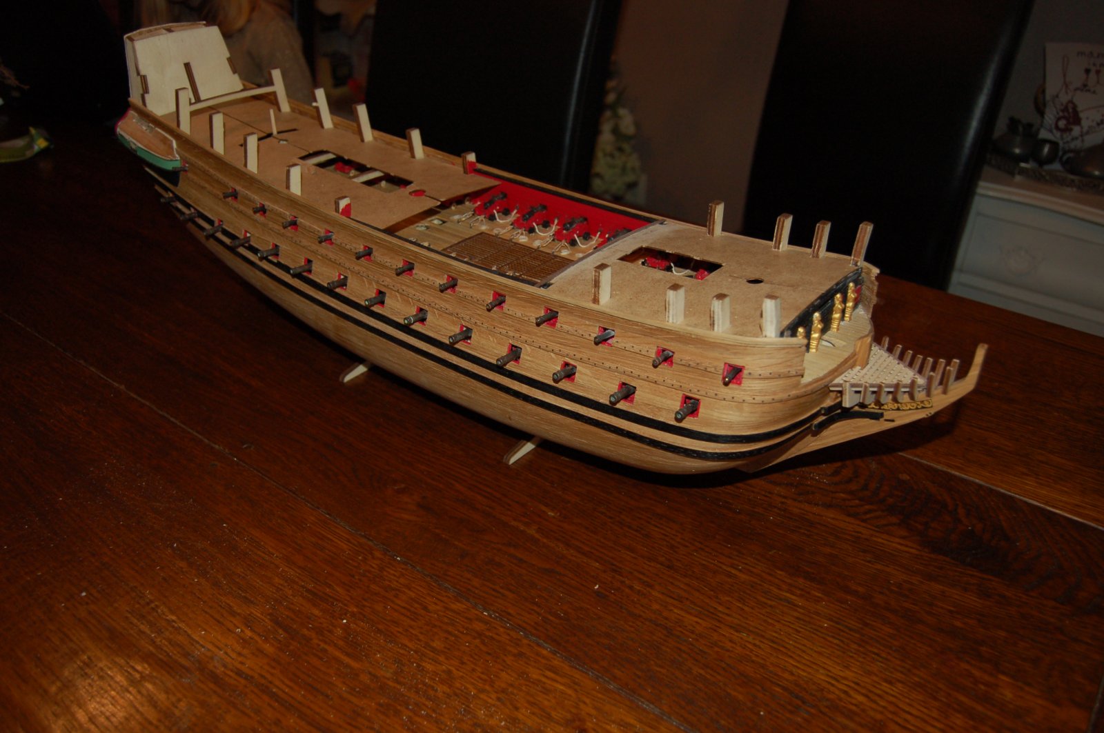

Lengte van het model wordt ca 90 cm, breedte ongeveer 40 cm en hoogte ongeveer 85 cm.
De lijmstaafjes. Kadootje van een online aanbieder wegens een dramatische levering van 4 weken. Zijn wel heel makkelijk en vervangen voorlopig de sateprikkers. Bekijk bijlage 298886
mag ik zo vrij zijn even op te merken dat dit verf borsteltjes zijn voor fijn detail schilderwerk.
Het rooster heb je toch mooi klaar gekregen net zoals de aankleding van de rolpaarden.
Pracht van een schip zo op de overzicht foto's.

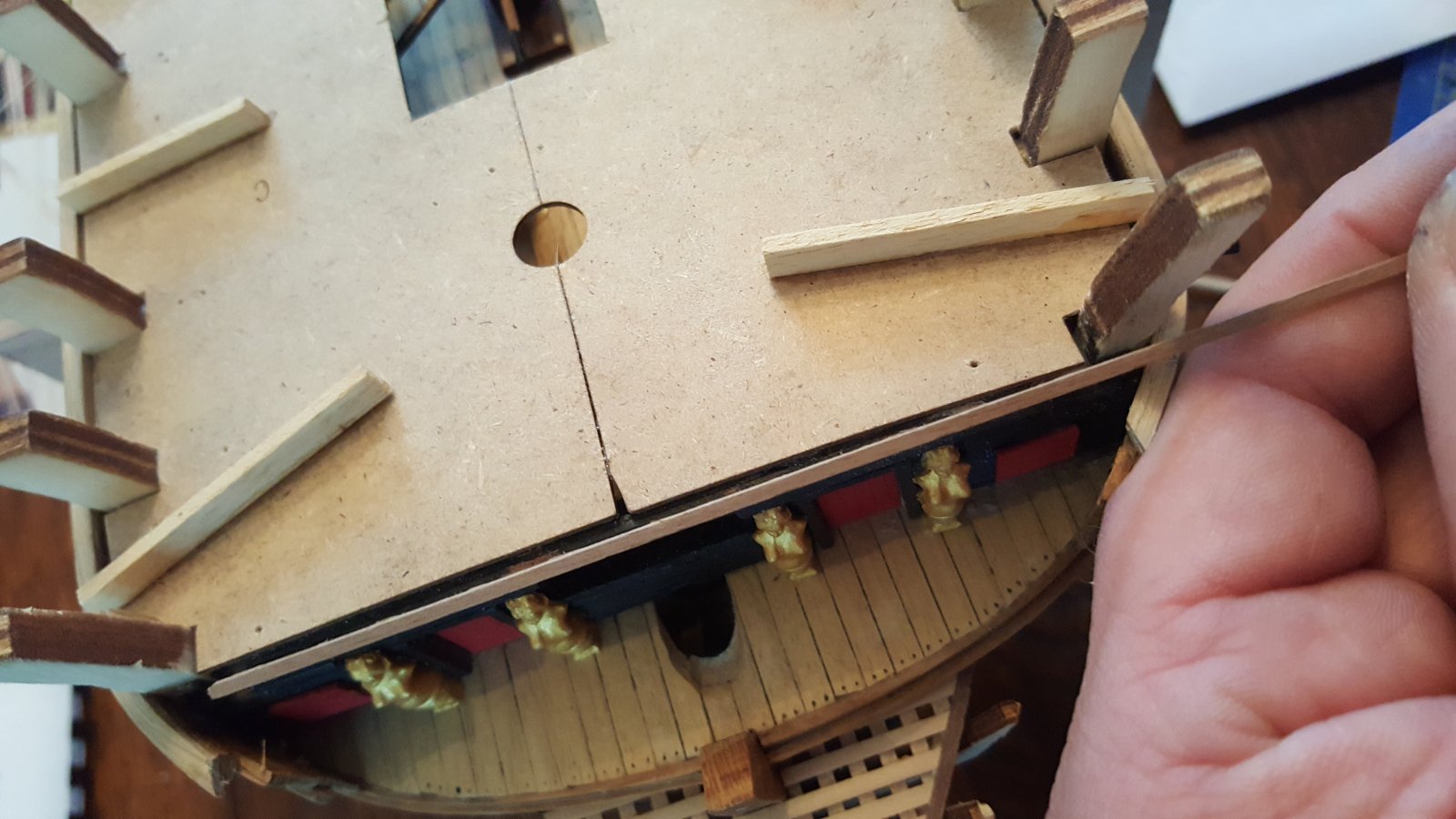

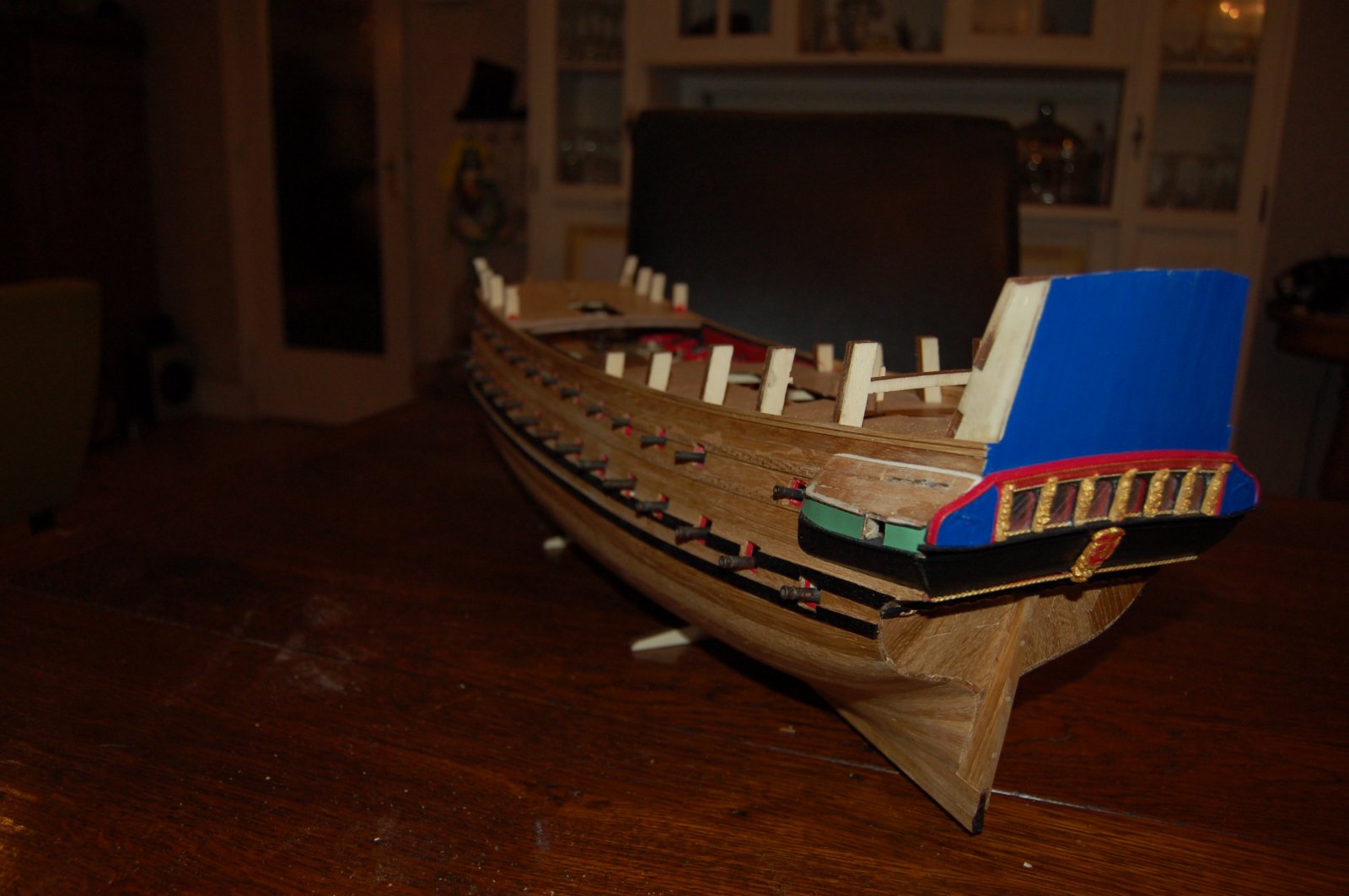

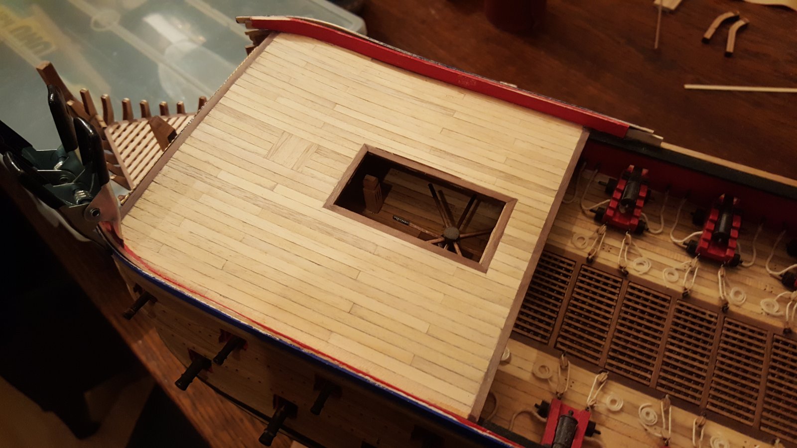

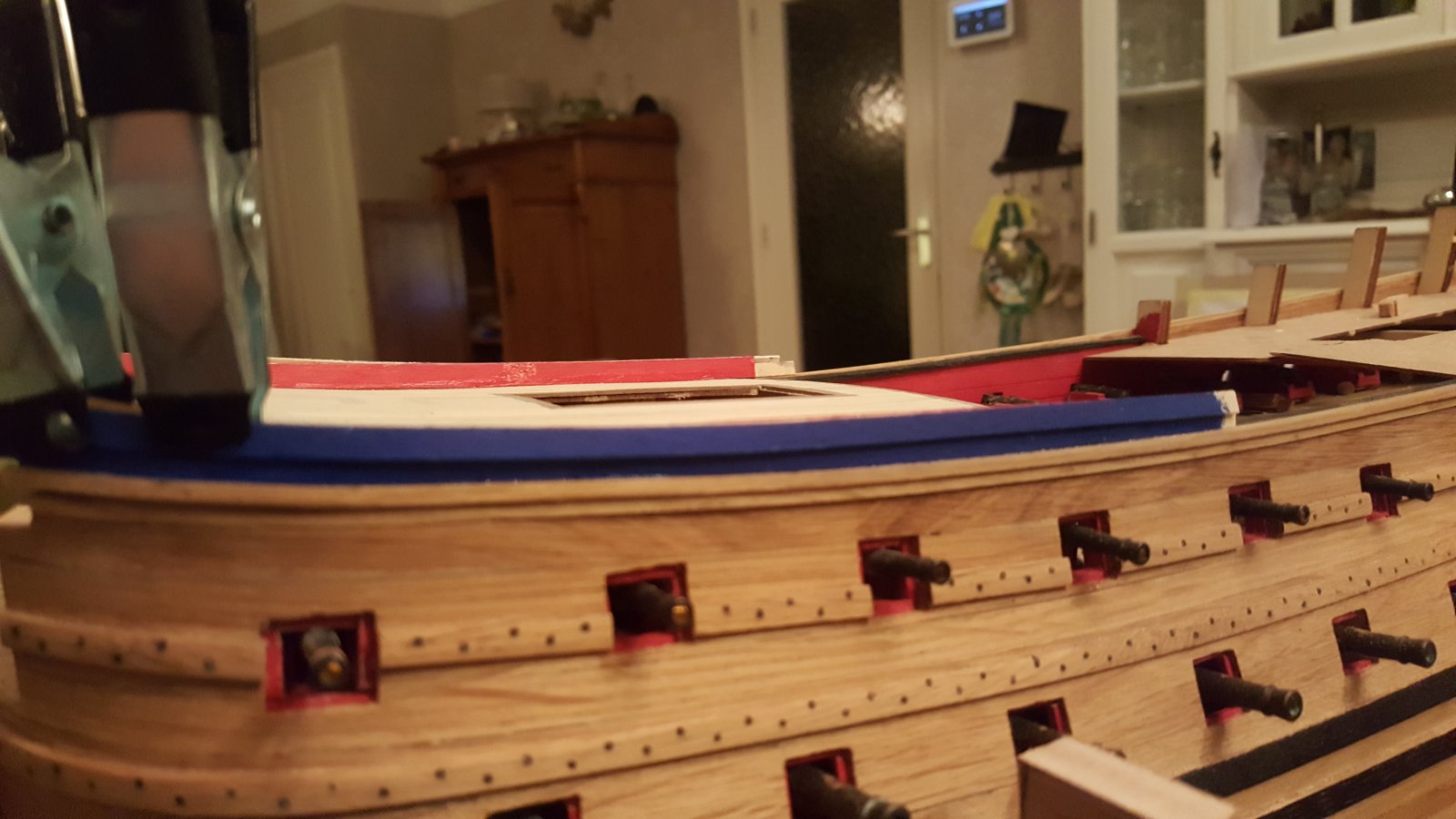

Op het valse dek plaatste ik tijdelijk wat latten die ik er op lijmde om de ronding van de fortuining te begeleiden. De fortuining bestaat uit gepotdekselde latten van 1x4mm met ook nog een bolling op het dek. De tussenafstand tot de spanten vond ik te groot en met deze extra ondersteuning was dit goed te doen. Nadat de onderste lat zat konden de spanten van het bakdek weg en de hulpstukjes. Hierna kon dit dek worden beplankt.

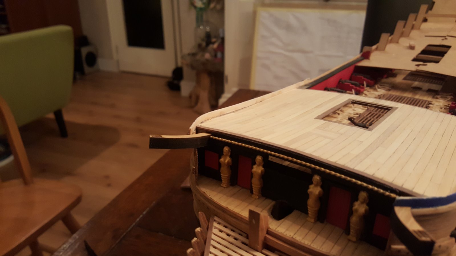

Het valse dek heb ik een mm korter gesneden en hier plaatste ik een lat van 1x1mm tegen waarop later weer een goudkleurige afwerking tegen is gelijmd. Op de tweede foto zie je deze afwerking waarbij deze tegen de kraanbalken lopen. Deze zitten overigens nog niet vast. Onder de kraanbalken word nog een ronding gesneden die wordt bepaald door de ronding van de regeling.
Het bovenste gepotdekselde deel zit er op. Slechts 2 delen. Aan de binnenzijde een plank van 1.6x6mm. Deze is rood geschilderd. Hierop komt straks weer een sluitlat. Op deze sluitlat komen straks de staande balusters. Voor dat ik de rode plank plaatste beplankte ik eerst het dek tegen de gepotdekselde delen waarop de rode plank is geplaatst. Zo werd alles een stukje steviger.
