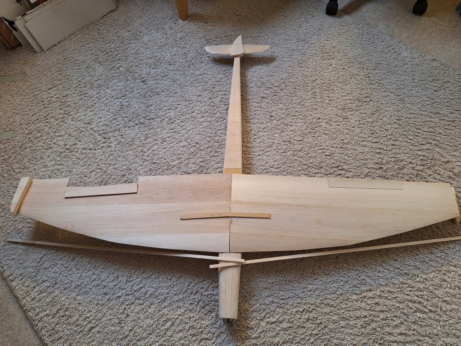

    20250121_092654.jpg Wingtips en voorlijst zitten er al op.
    Vleugelligger wordt van drieplex.
    Wel of geen glasweefsel midden op de vleugel?
    Indien ja: boven, beneden, of baiden.
  19. wvr
    wvr
    Lid geworden:
    12 mei 2003
    Berichten:
    2.967
    Locatie:
    Velserbroek
    glasmatje boven en onder is aan te bevelen, alleen al om ervoor te zorgen dat het balsa beschermd/verstevigd is waar de vleugel op de romp geschroefd zit, anders druk je het hout snel in.
    Maar ook de huid van de vleugel, de indekking , neemt een groot deel van de buigkrachten op, dus die goed links en rechts met elkaar verbinden door een glasmat is zeker nuttig
  20. WillydeWoofer
    WillydeWoofer Forum veteraan
    Lid geworden:
    25 apr 2015
    Berichten:
    8.281
    Locatie:
    Omgeving 's -Hertogenbosch
    In al mijn onwetendheid voel ik er ook wat voor. Het ding gaat ook achterlijk snel, dus wat stevigheid kan geen kwaad.
    De oude kapotte vleugel heb ik bewust bewaard.En die was gruwelijk sterk. Ik ga op onderzoek uit.
