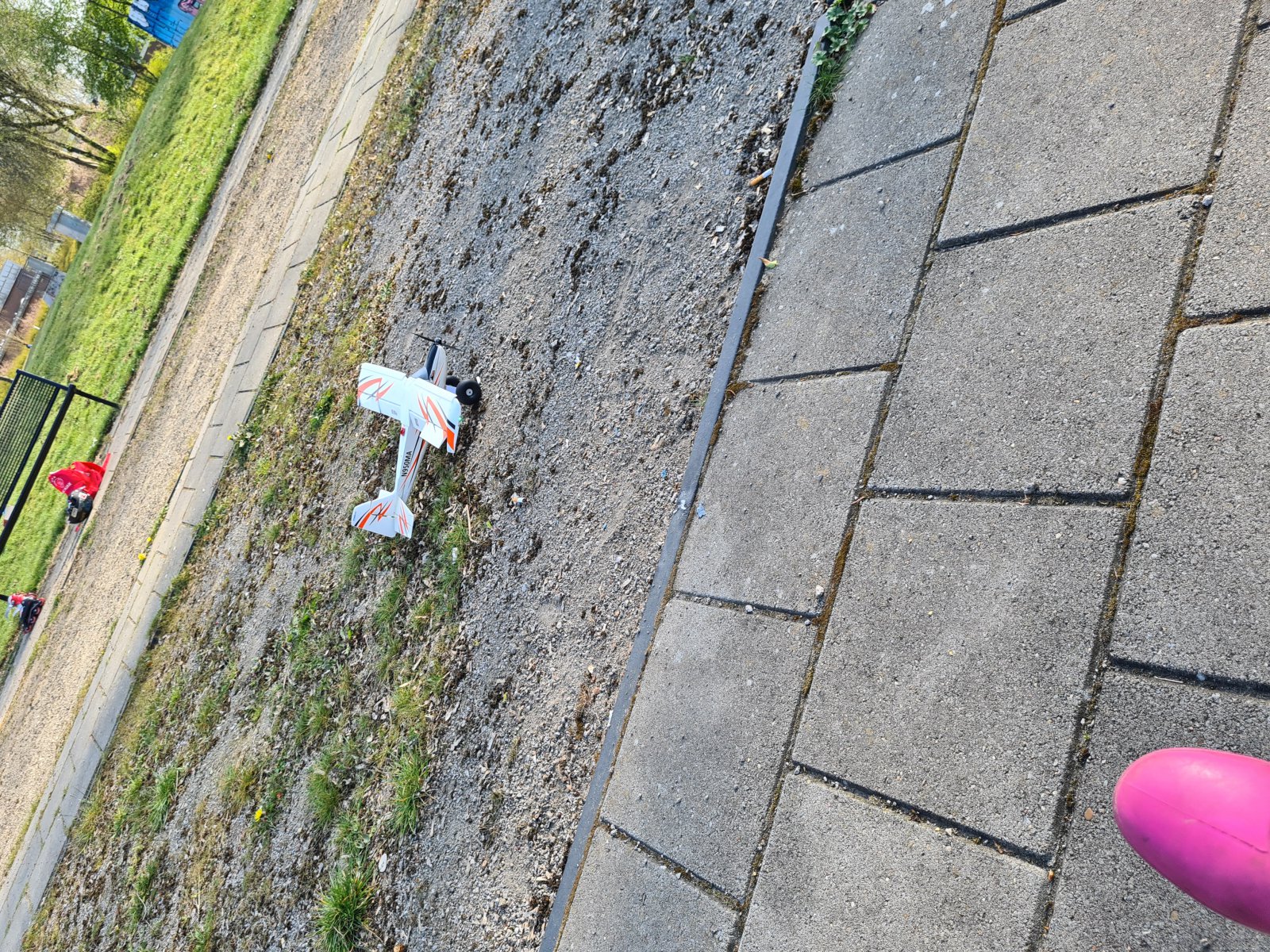

    3s? 2s Wil
    Incl flaps. Landen voor mijn voeten
