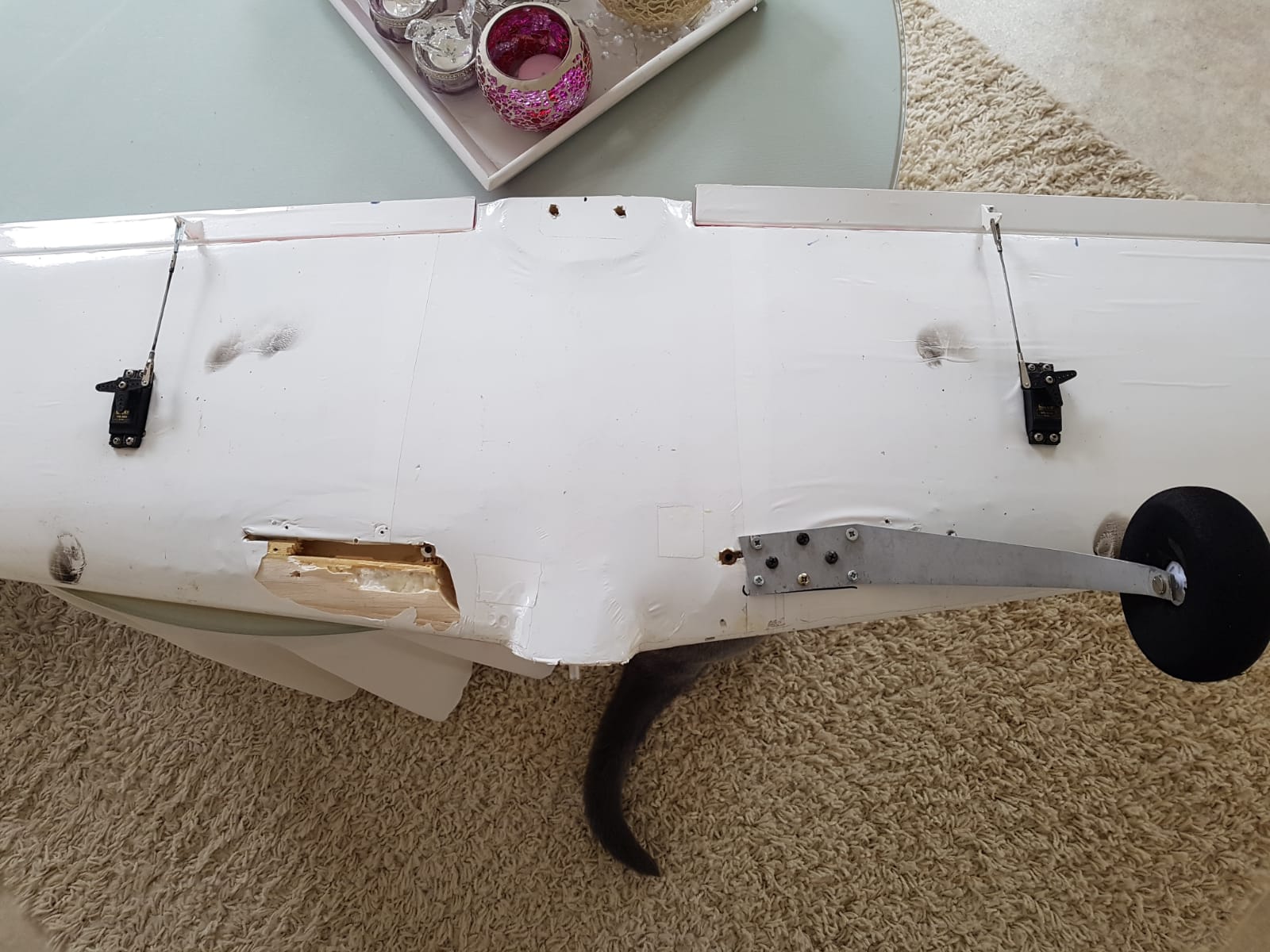

    Goed, slecht, goed en slecht nieuws.
    Vandaag kon je landen vanuit het Oosten. Dat betekent onbeperkt zicht. Er stond een lichte cross/wind van 45 graden.
    De eerste landing. Mooi circuit gevlogen. Gas dicht na de laatste bocht. Zwevend naar het begin van het veld. Eenmaal bij de rand aangekomen op 1-2 meter hoogte, dacht ik nog: Alle andere kisten die ik heb gehad, zouden nu meteen de grond raken. De Curare natuurlijk niet. Hij vond het nodig om nog circa 100 meter door te zweven. Toen hij de grond raakte, kaatste hij een klein beetje omhoog. Ik deed niks en hij was geland. Van de omstanders een klein complimentje gekregen.
    De tweede landing. Achteraf gezien zat ik wat hoger en heb ik het circuit wat korter gemaakt. Misschien wel een beetje overmoedig geworden.
    Ik dacht dat ik het veld, al zwevend, niet zou halen en ik gaf wat gas bij. Een stuk verder kwam hij op de grond en kaatste een paar meter omhoog.
    Rustig blijven, niks doen. Hij raakte de grond weer en het onderstel klapte er onderuit. Einde oefening.
    Volgens omstanders kwam ik veeeel te snel binnen. Daardoor springt hij volgens hen. Volgens een van de omstanders had ik tijdens het opspringen
    een doorstart moeten maken. Laat ik daar nou op dat moment net niet even aan gedacht hebben.
    Op de foto kunnen jullie de schade zien. Deze kan ik zelf best repareren. En dan volgende week maar weer verder met deze kist.
    Ook sommige clubleden zegden dat ik door moet gaan met dit ding, als ik verder wil met speeders. Hier heb ik dat ook al gehoord.
    Een tip was nog, om het circuit ruimer te maken. Wordt daar de snelheid minder van?
    Graag jullie reacties en adviezen.

    Circuit ruimer maken maakt hem niet langzamer maar je kan minder steil aanvliegen.
    Misschien kan hij wel langzamer vliegen dan jij doet.
    Dat heb je nog steeds niet geprobeerd en dat roep ik al 2? Jaar.
    Ja, 1 keer maar dat moet je echt een paar keer doen tot je echt weet hoe langzaam hij kan.
    1 keer helpt niet, minimaal 10 keer per dag, een paar dagen lang.
    Net zo lang tot je weet wanneer ie overtrekt.

    Minimale schade. Valt me nog mee. Schuim vleugel.
    Verre van dramatisch.
    Nieuw hardhout op maat, epoxy en weer door.
    Beetje folie weg zodat je goed toegang hebt.
    Duidelijk retact kuipjes. Leuk.
    WillydeWoofer vindt dit leuk.

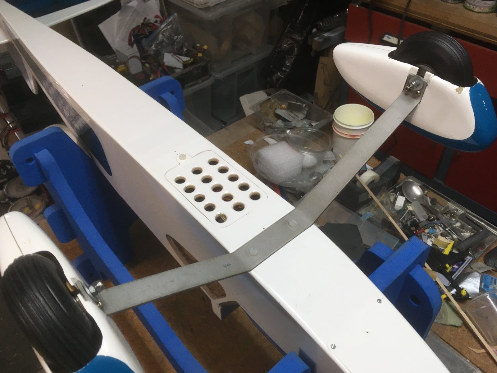

    En Wil... de vleugel is daar versterkt met een kruis in het schuim.
    Wat je ziet is dat de boutjes uitgerobt zijn.
    Hier mij 3 kilo Rascal. Is 800 gram te zwaar. Maar dat ranke gestel hangt aan 2 breekboutjes.
    Maak ik het te bont, dan breken die.
    Slagmoeren in een flinke plaat. Niet ARF maar mijn tweak. M5 boutjes. Nylon.
    Vandaag lekkere bries en mooi gevlogen. 1 landing was ballet... hopetie-hop. Geen schoonheidsprijs.
    Wind en wellicht afvangen in de turbulentie.
    Stroefheid, later was dat weer over.
    Knorrig omdat ik net een sensor van Jeti had opgeblazen.
    Bij dat ballet zelfs... breekt het niet af.
    Even kijken of je met eigen handigheid repareert of met clubhulp. Maar met twee sterke berken of andere blokken er in heeft het weer houvast, nader tot onsloopbaar.

    Ja, het lijkt nu net of ik er geen bal van kan!?
    Als ik in het grondeffect zit en ik wil hem afvangen, dan stijgt hij gewoon weer op.
    En als ik langzamer wil vliegen (wat misschien best kan) dan zakt hij.
    Ik weet het echt even niet meer.
    Wat wel kan is een rondje om de kerk vliegen. In dit de geval de St. Janskathedraal in 's- Hertogenbosch.
    Dan kan de dienstdoende priester hem de zegen na geven.
    Gert-Jan belt zo. Voor mij is de belangrijkste vraag: landt een speeder makkelijker of nog moeilijker dan dit toestel?

    Dat ziet er stevig uit.

    Ik maak er zelf een stevig blokje in. Maar ook weer niet te stevig, want dan breekt straks het hele toestel doormidden.
    Ik verwacht nl. nog wel de nodige harde landingen.
