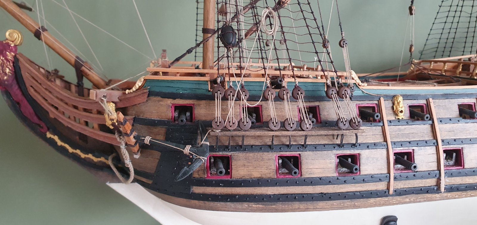

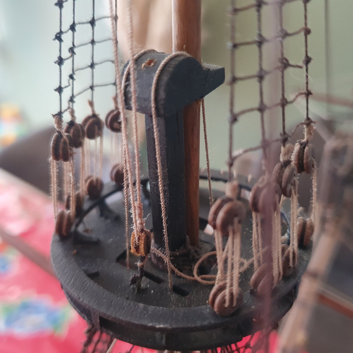

De fokkera hangt middels een kardeelblok. Deze is ingeschoren vanaf een oog zijkant knecht. Voorlopig is deze belegd op de nagelbank en mogelijk straks op de kop van de knecht.
De talie gaat over het ezelshoofd.. ik weet het hiervoor zitten er niet de sleuven omdat ik deze vergeten ben te maken;). Weer een heel gepriegel en eigenlijk zou ik veel verder vooruit moeten denken om sommige ogen al van te voren in een knecht te zetten of al een gaatje te boren...

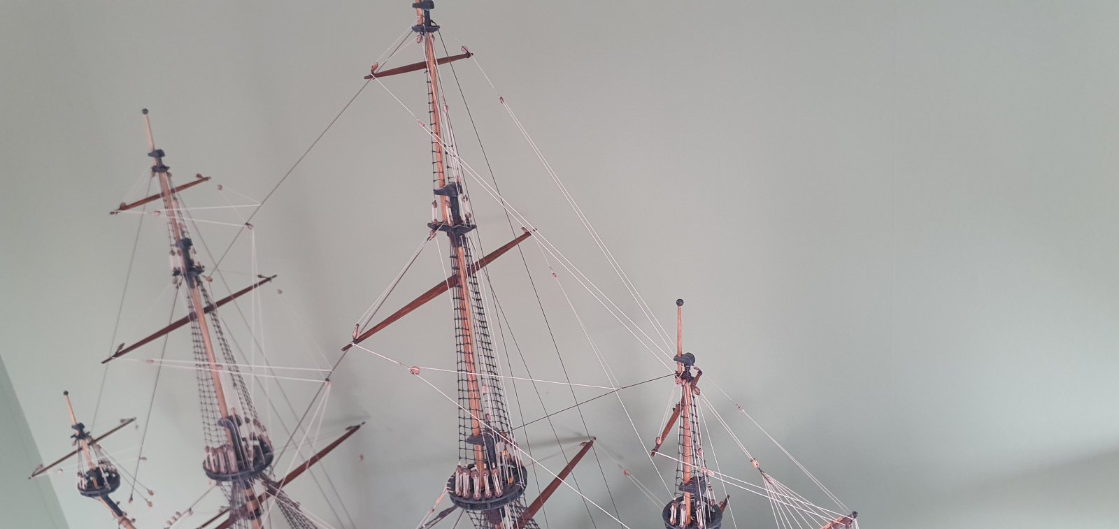

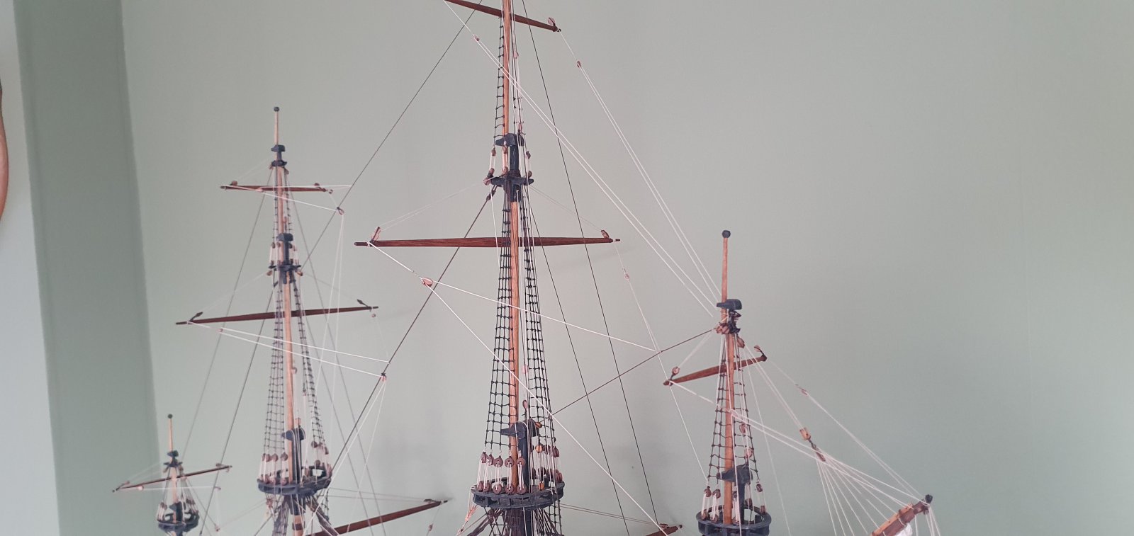

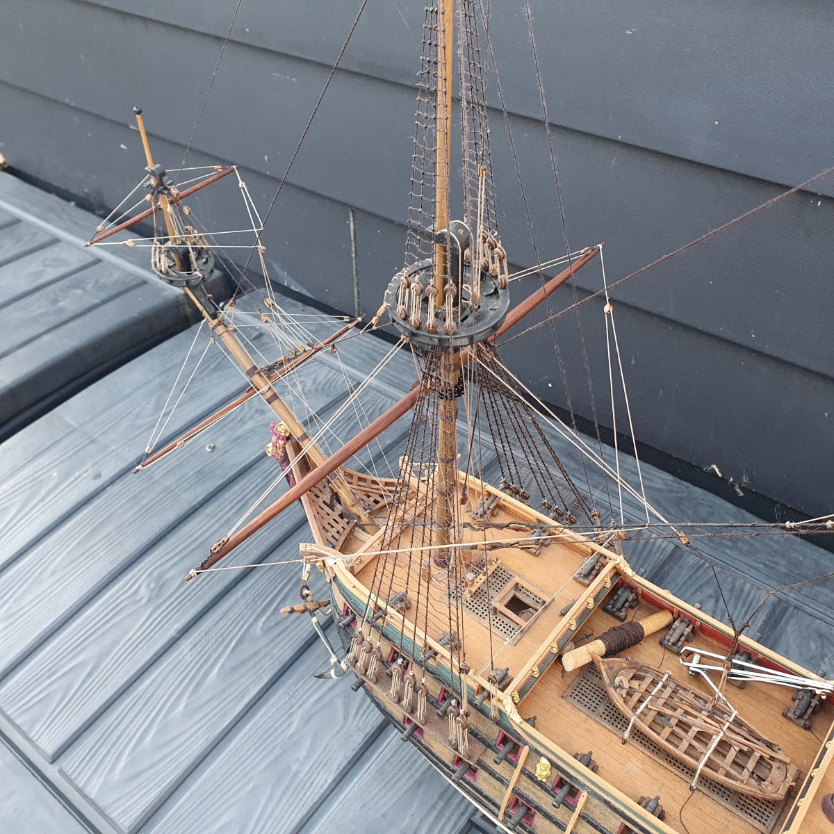

Dit weekend bezig geweest om divers ra,s op te hangen. Ook de grote ra hangt inmiddels.

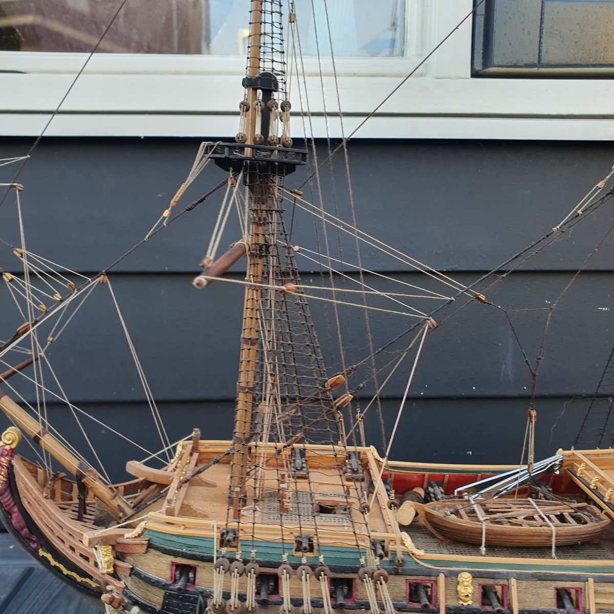

Nu gaan natuurlijk veel dezelfde handelingen voorkomen en om van iedere handeling een foto te maken is denk ik overbodig. Daarom even een overzicht van de fokkemast

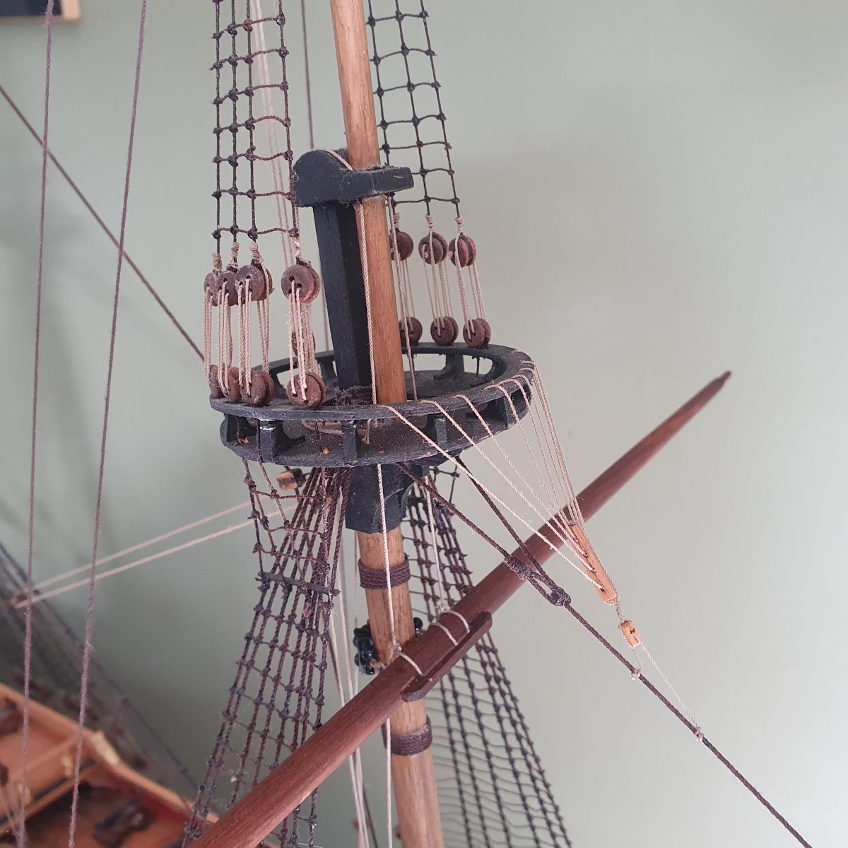

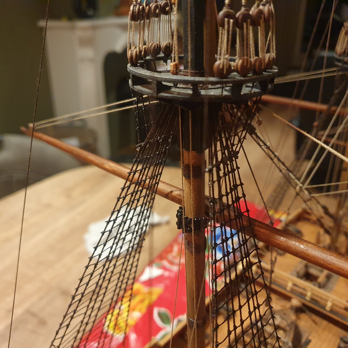

Zoveel mogelijk probeer ik het lopende want in een lichte touw van verschillende diktes uit te voeren. Lopend want is namelijk niet geteerd of bekleed om dit touwwerk soepel door blokken te laten lopen. Ik zie dit wel eens mis gaan hier en daar. Ik zie bij het nemen van de foto dat ik een blok niet goed heb ingeschoren.
