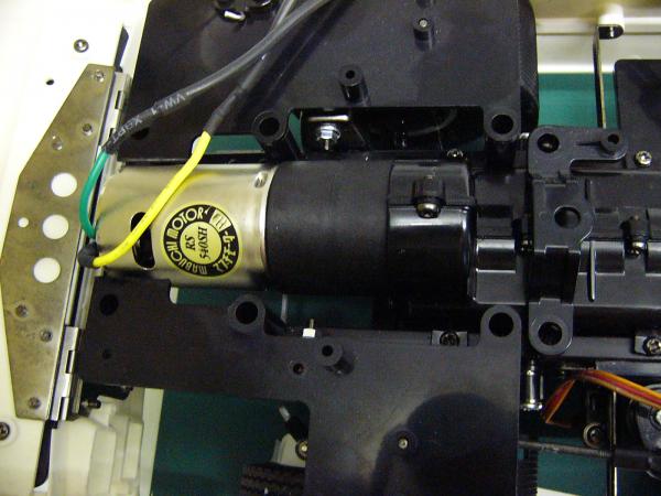

Hallo allemaal,
Geen grote update , maar ben wel iets verder gekomen met de vooras en ophanging :D
Het is nog een prototype dus let niet op de afwerking en het chassis ;)
links de standaard set-up , rechts de aangepaste met bladveren:
En in het midden van het chassis heb ik de oliegevulde dempers gemonteerd zodat deze uit het zicht zitten.
Aan de buitenkant komen truck schokdempers voor de show (zonder veer)
Op deze manier kan ik dalijk aardig de demping van de truck regelen denk ik zo... (bladveertje er misschien bij/af of andere olie bijvoorbeeld)
Als jullie nog op-/aanmerkingen hebben hoor ik het graag!
