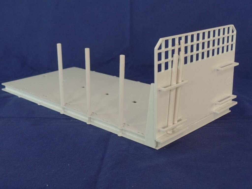

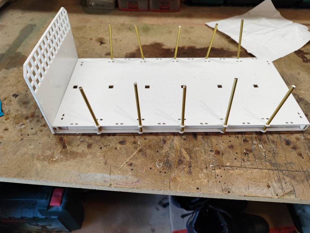

De bedoeling was om de laadbak zelf te maken maar je krijgt niet zo,n mooi kopschot, dan maar eentje besteld moet alleen in elkaar gezet worden zie foto.

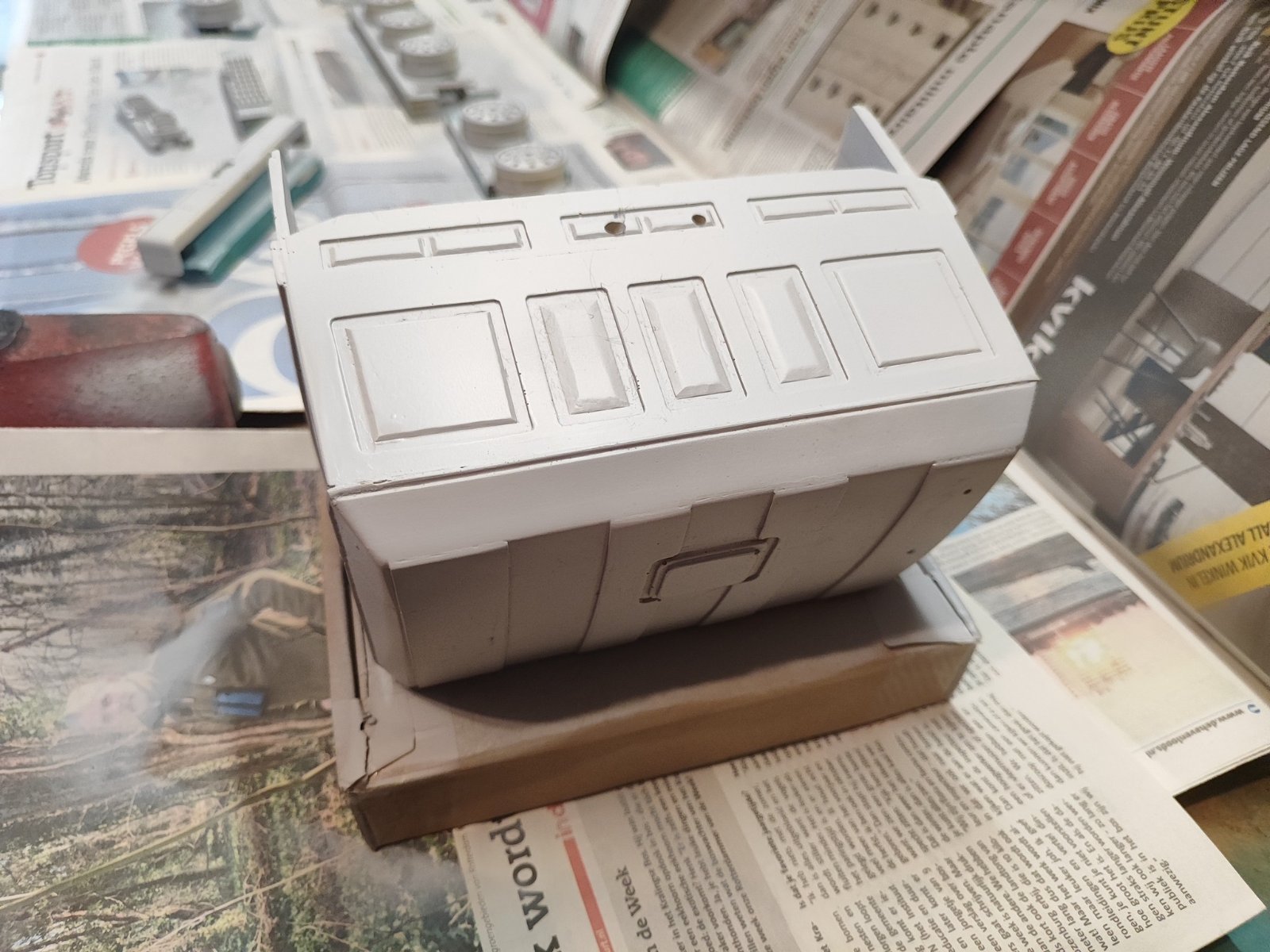

Goedemiddag,

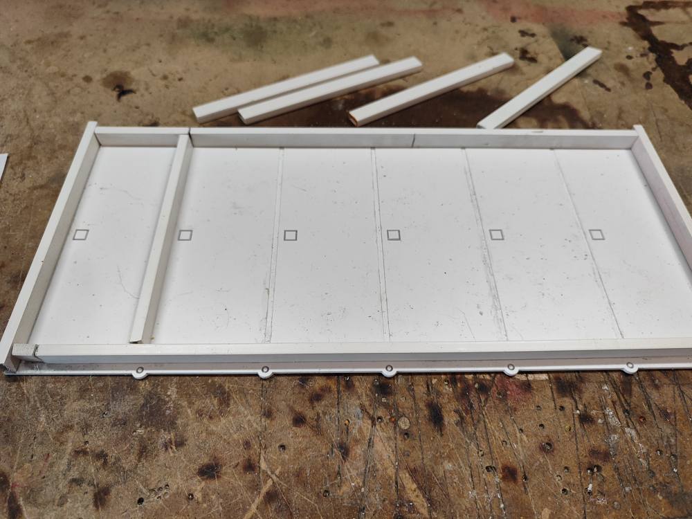

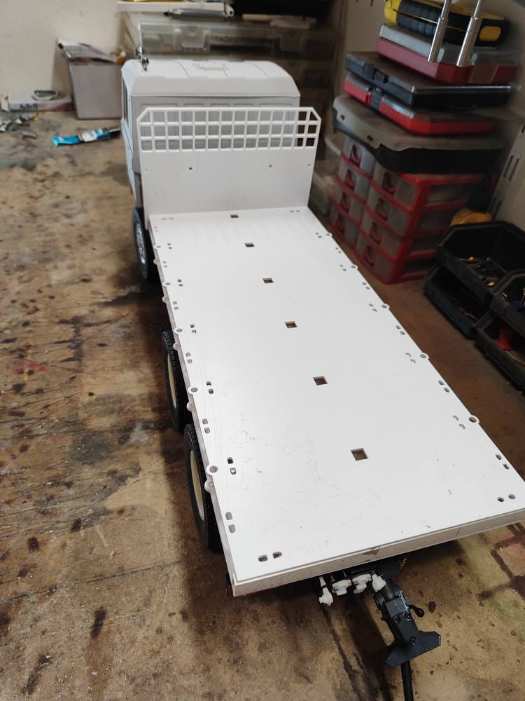

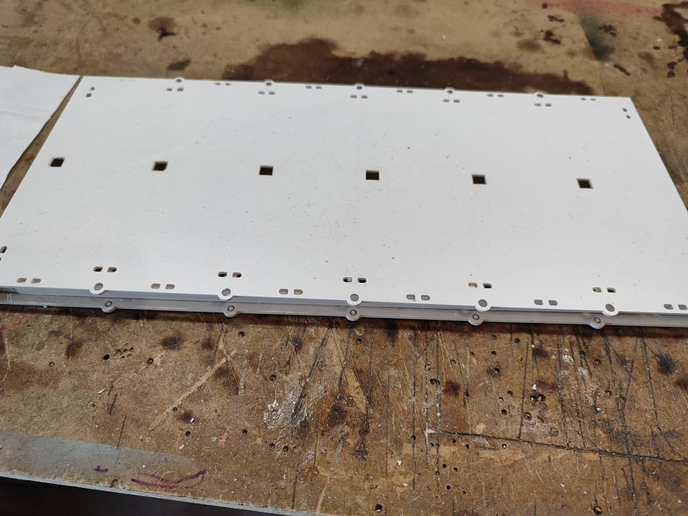

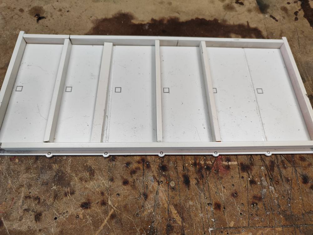

Vandaag verder met de laadbak, nog wat stryleen profiel gehaald bij Meijer en Blessing in Rotterdam centrum.
De zijkanten en midden verstevigd met U profielen, en bovendek er even opgezet met de messing staanders en kopschot.
Zit te denken aan een zwaar transport toren achter de cabine, daardoor wordt de laadbak korter, wat denken jullie zo laten of toch een toren achter de cabine?

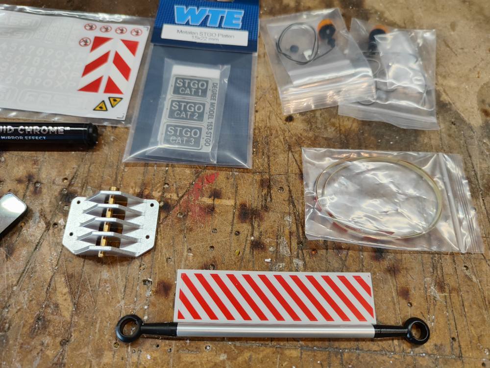

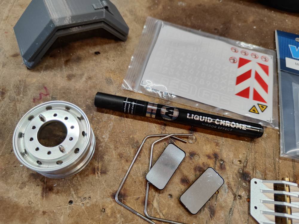

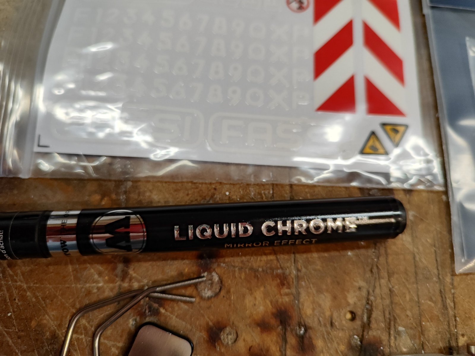

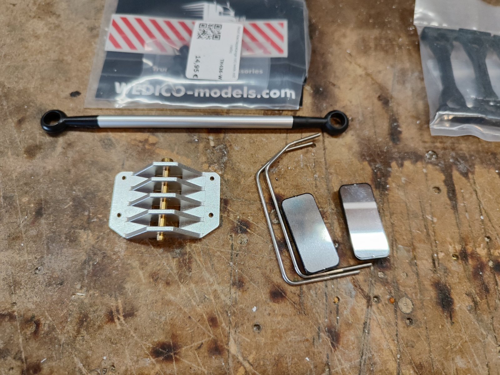

Nog wat onderdelen voor de DAF, zwaar transport koppeling voorzijde, spiegels, wedico sleepstang, chrome stift, fassi stickers,

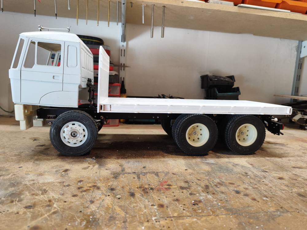

De laadbak kan nog niet op het chassis vast gemaakt worden, zit te wachten op de achter spatborden, als ik die heb weet ik de hoogte van het hulp chassis. Dan kunnen ook de dieseltank, accubak, reserve wiel en gereedschapskist monteert worden.
Als het mooie weer aanhoud kunnen we ook de cabine in de primer zetten en daarna in de kleur spuiten. Het wordt waarschijnlijk blauw van Sarens of zwart rood van Mammoet maar hier ben ik nog niet uit.
Mooie truck wordt het Marceline. De laadbak inkorten is iets persoonlijk, ik zou hem zelf iets naar achteren doen als dat kan.
Hallo Stoomertje de laadbak kan niet verder naar achteren zit boven de achterlichten. Geen idee of een zwaar transport toren mooi staat achter de cabine? je heb dan wel plaats voor de rij accu.
Ik ben een bouwer en geen rijder vind het leuk om trucks te bouwen.

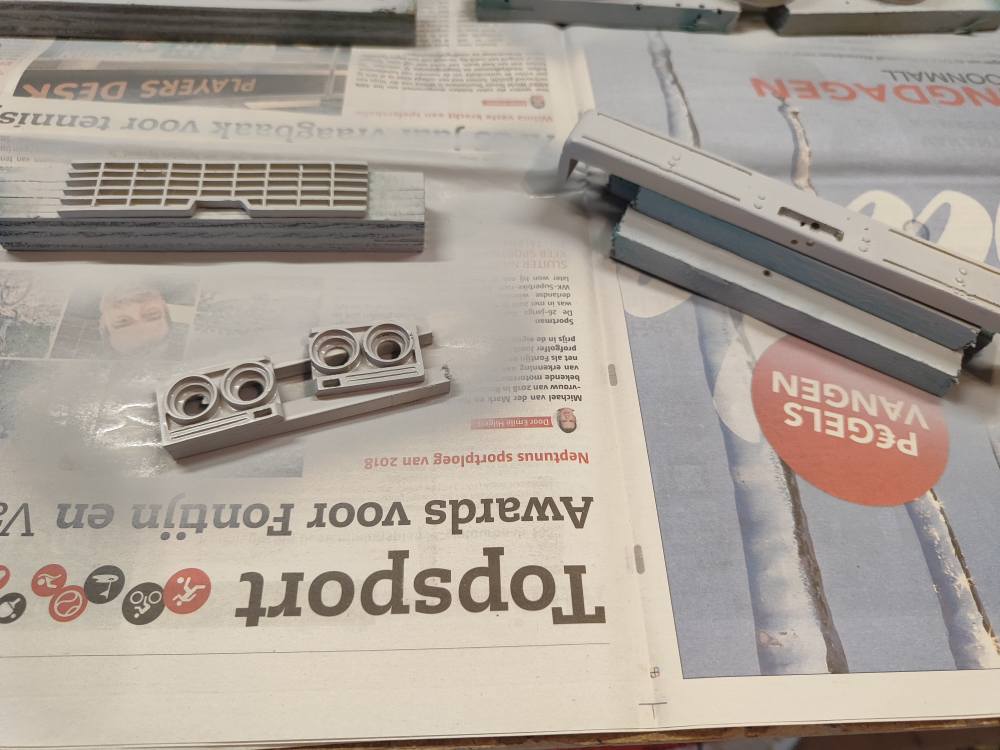

Goedemiddag,

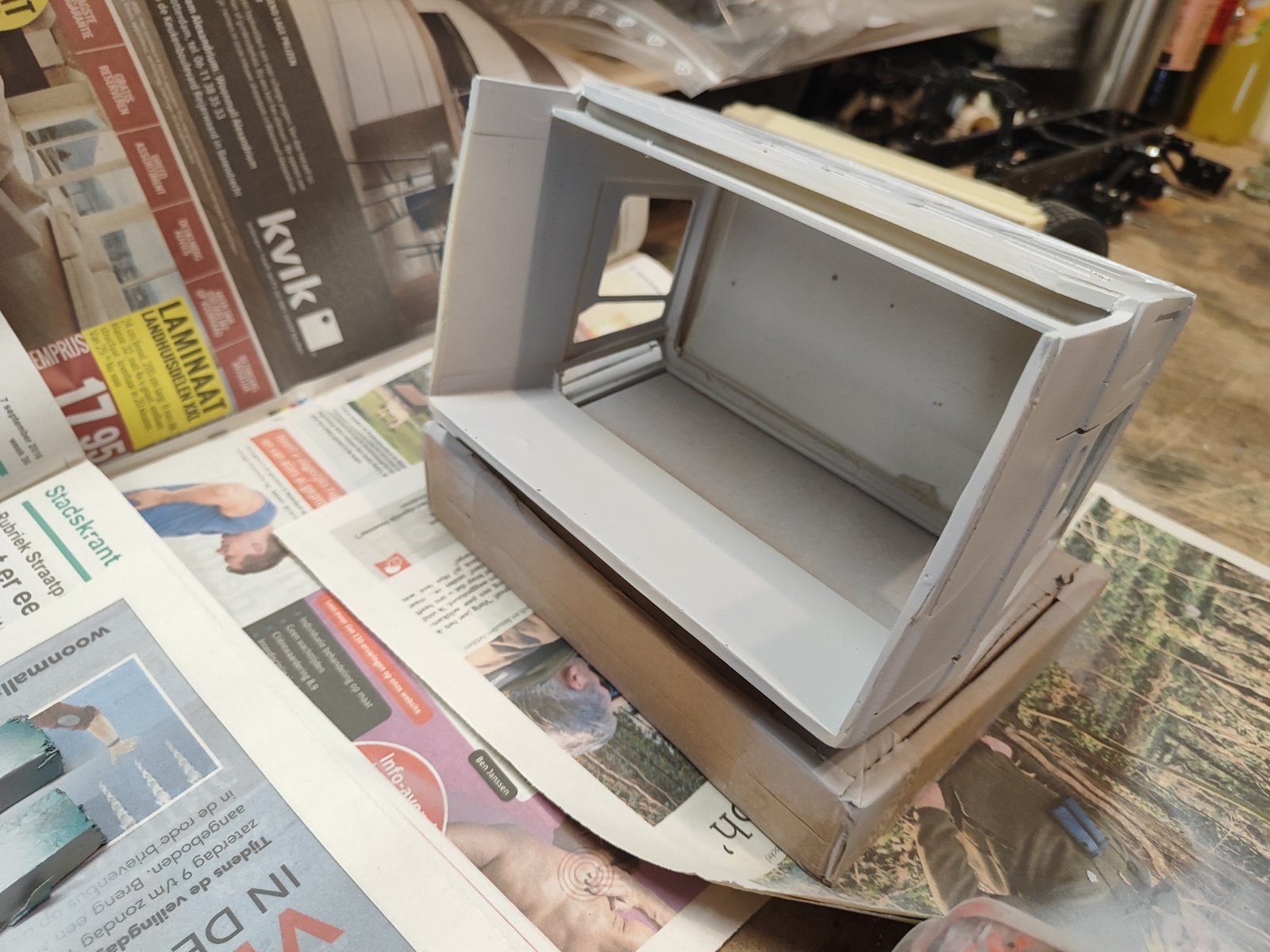

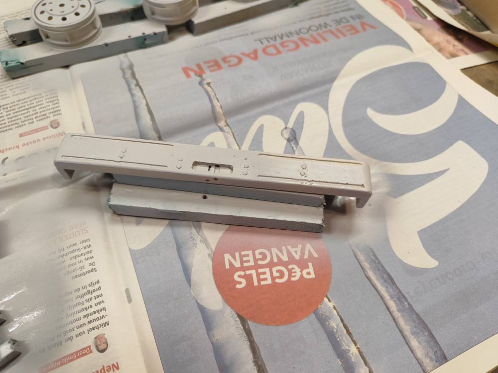

Vanmiddag de achter wielen, cabine delen en binnenkant cabine in de primer gezet eerste laagje.

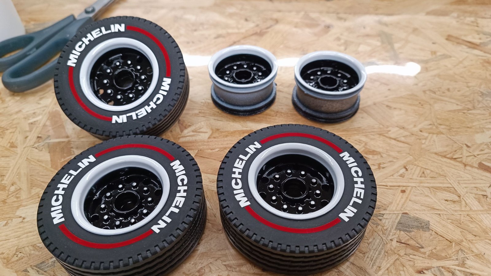

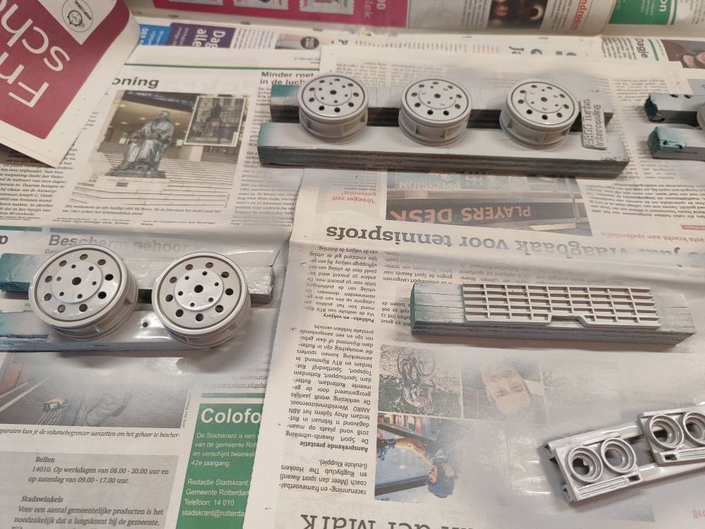

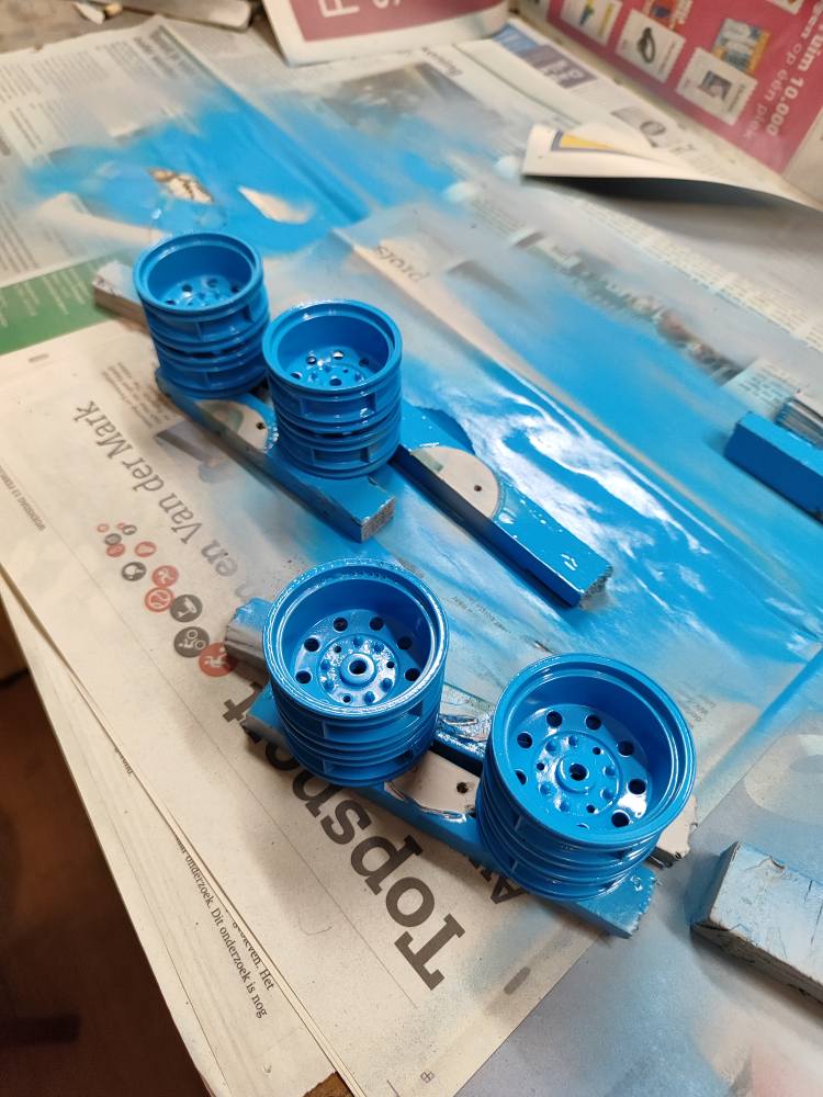

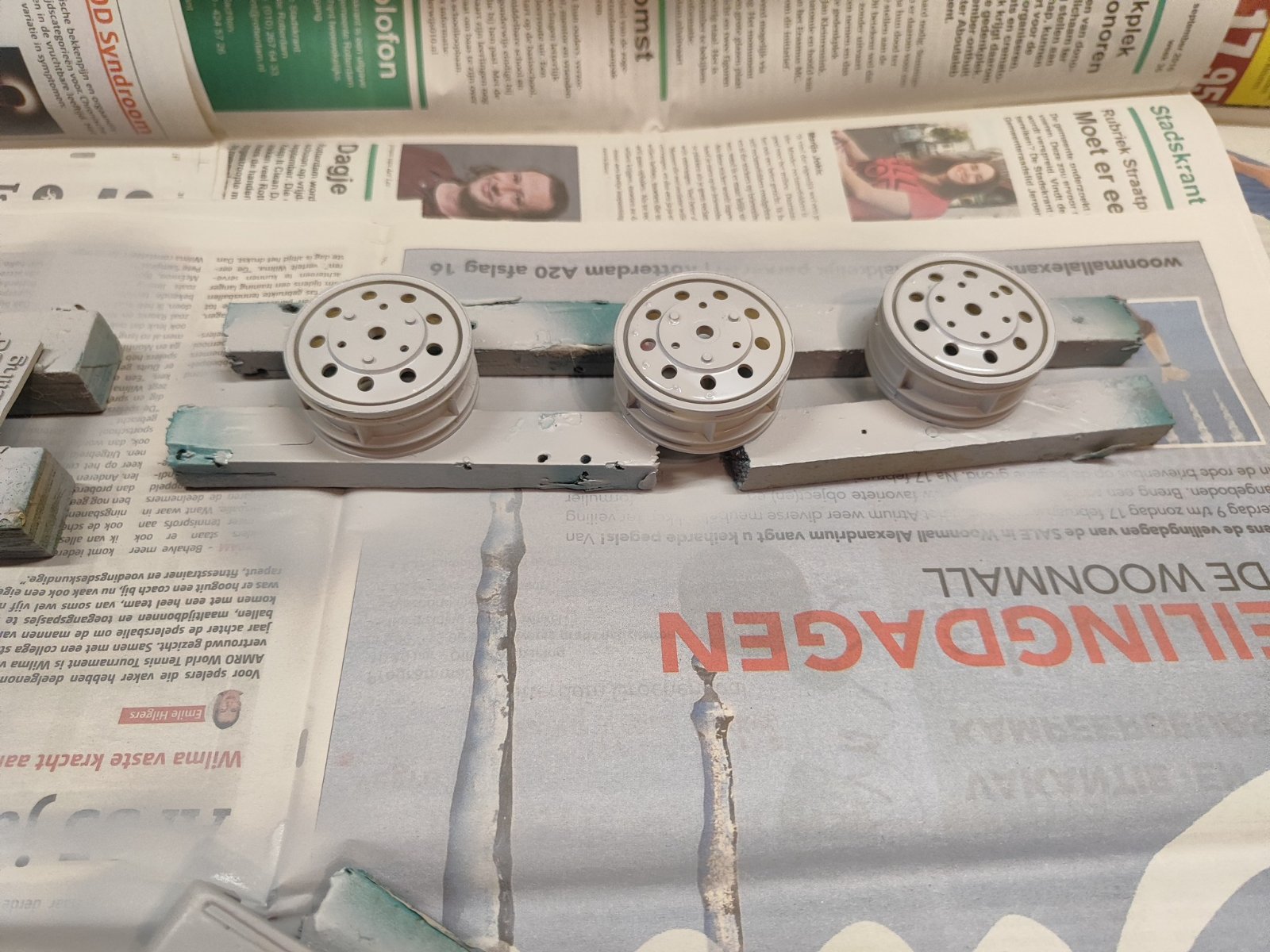

Vraagje weet iemand hoe ik dit tooltje kan maken zie foto. Om buitenste velg rand wit te spuiten.

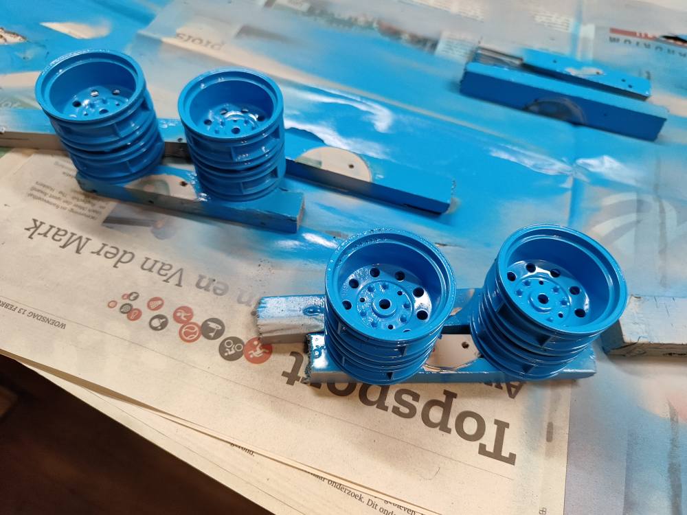

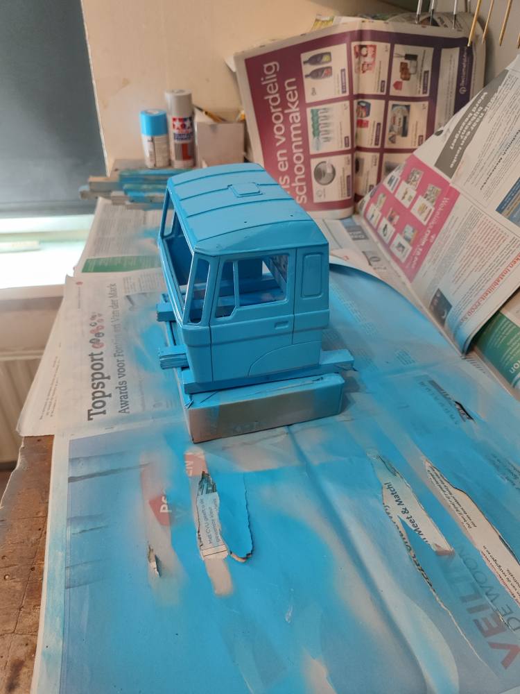

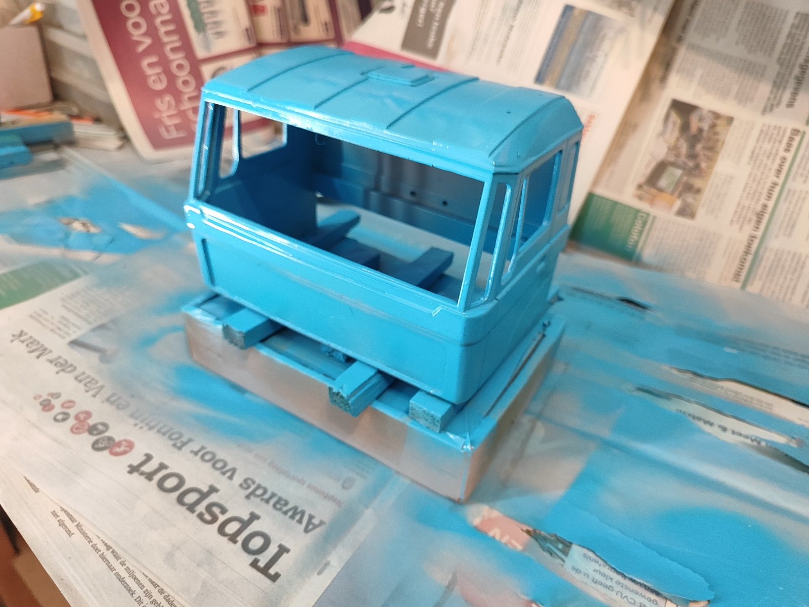

Vorige week de achterwielen in de primer en later in de kleur gespoten TS 23, de cabine in eerste laagje blauw gespoten.
Kan even niet verder met spuiten moet eerst verf en primer halen.

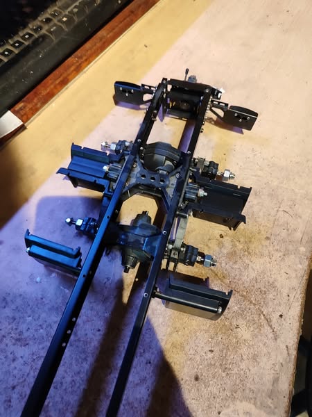

We kunnen verder met het onderstel de spatborden zijn ook binnen, we kunnen de tank, gereedschapskist, accubak en reserve wiel houder plaatsen. En de achter velgen een lak laagje geven.

Voor de velgen, kan je niet een rondje uit dat verpakkings schuim snijden ( wit of zwart).
Best iets groter dan kan je het geklemd erin drukken.
andere mogelijkheid volgens mij is eerst de velg wit spuiten en dit dan afplakken om de rest van de velg te spuiten
Goedemiddag Marc,
Dat is een goed idee om rondjes te maken van verpakkings schuim.
Volgens hebben ze bovenstaande mal gemaakt van hout en er om heen maskings tape gedaan.
Inmiddels zijn de velgen blauw, kan ook de wielmoer doppen wit maken en afdekplaat voor wielen.
Kan jou tip uit proberen op blanke wielen.
Goedemiddag Marc,
Nadeel is dan wel dat je geen strakke lijnen krijgt omdat het het schuim lichte bubbles heeft en nooit helemaal strak is.
Het beste is zoals Marc ook aangaf, eeerst wit spuiten, drogen, witte lijn met dunne Tamiya masking tape afplakken.
En daarna blauw spuiten.

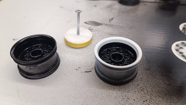

Hoi Marceline,
Wat ik altijd doe om witte lijntjes te maken op mijn velgen is het volgende:
Neem een losse wielnaaf, doe hier een stukje draadeind in (ik gebruik M4 maar dat is bij een naaf van Robbe).
Maak de wielnaaf vast met twee moeren die je op het draadeind draait eventueel met twee sluitringen.
Plaats je velg op de wielnaaf en zet deze vast met twee boutjes. Doe het stukje draadeind in een accuboormachine en leg deze vlak op je werkbank.
Pak een klein kwastje en bijvoorbeeld een wit potje verf van Revell. Draai de accuboormachine zachtjes rond en houdt het kwastje met een beetje verf tegen je velg. Met drie of vier keer je kwast dopen even goed laten drogen. En als de verf droog is nog een keer herhalen. Ik krijg het op deze zo alsof het gespoten is. Gaat je vast lukken!

Hoi zeagle,
Ik denk wat Marc al aangaf de beste optie is om de velg een witte rand te geven.
Een andere optie zou kunnen zijn de binnen maat opmeten en rondjes van hout maken tot de rand hoogte zoals op de foto,s hier boven.
Het is maar een idee.
Hoi Marceline,

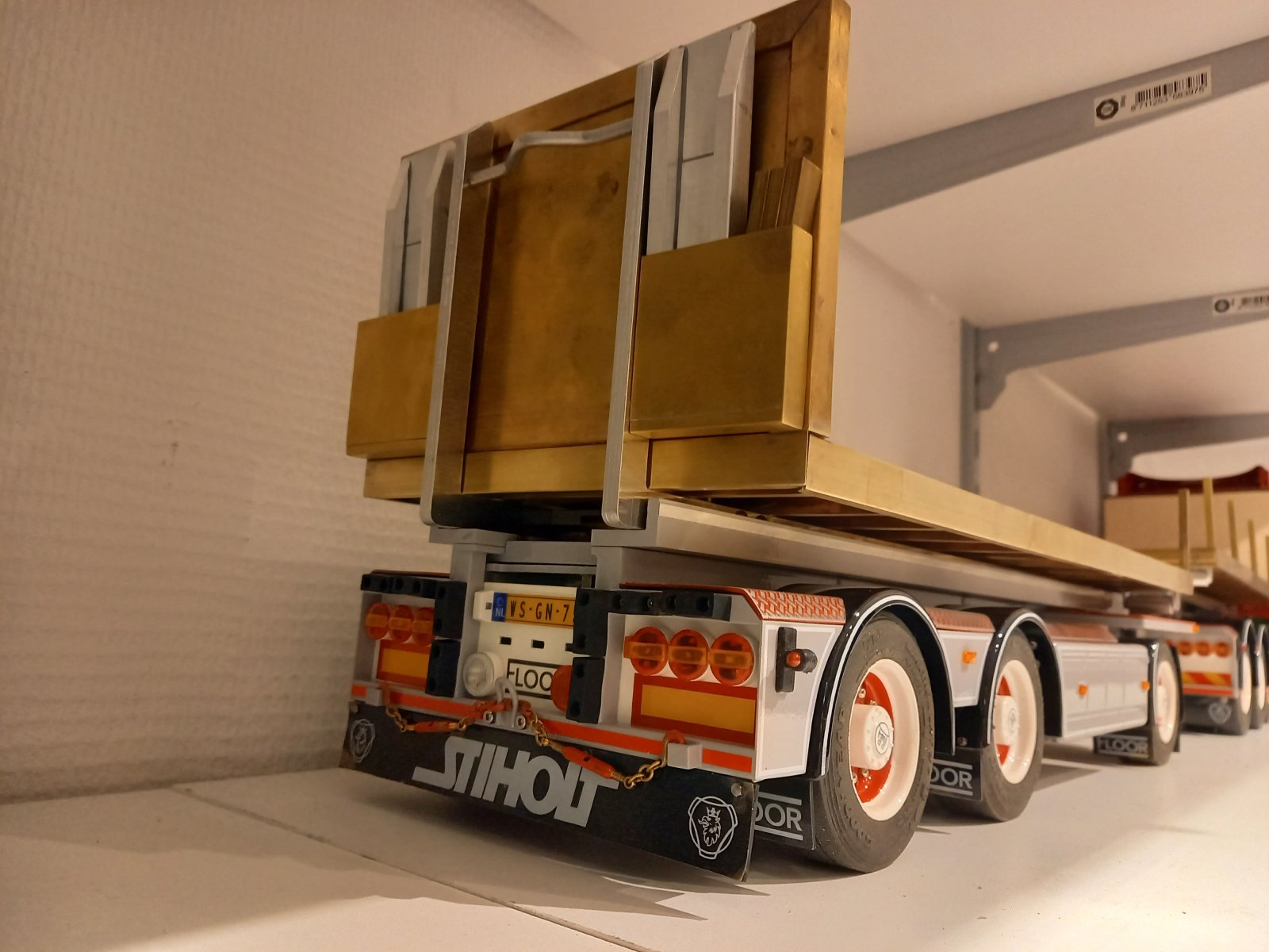

Uiteraard moet je zelf zien wat jou het beste lijkt maar ik spreek uit ervaring. Afplakken is zeer lastig om te doen en dan nog wordt het niet zo strak als met een kwast en een boormachine. En een mal maken heb ik ook geprobeerd maar de spuitnevel kruipt overal tussendoor en de mal heb ik nooit zo kunnen maken dat deze volledig afsloot. Hier even een foto van het eindresultaat met de kwast. Ik ben daar in ieder geval heel blij mee. Succes met het maken van je keuze en hou ons op de hoogte waar jij voor kiest en het uitendelijke resultaat.

Goedemorgen Dennis,
Ik zal jou idee bewaren, mocht mijn idee niet werken, dan de jouwe uitproberen. Ik heb tenslotte de velgen van de wedico dieplader nog die ook gedaan moeten worden.
Eerst de Daf 2800 afmaken en opbouwen.

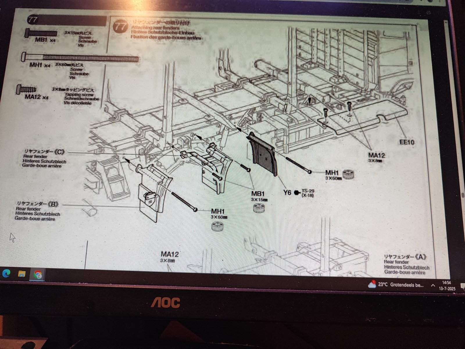

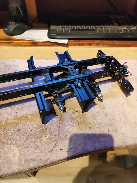

Vanmiddag de spatborden in elkaar gezet en op het chassis gezet, kom alleen twee MH 1 - 60 mm schroeven te kort.
Wetronic even mailen dat spatborden set niet compleet is.
