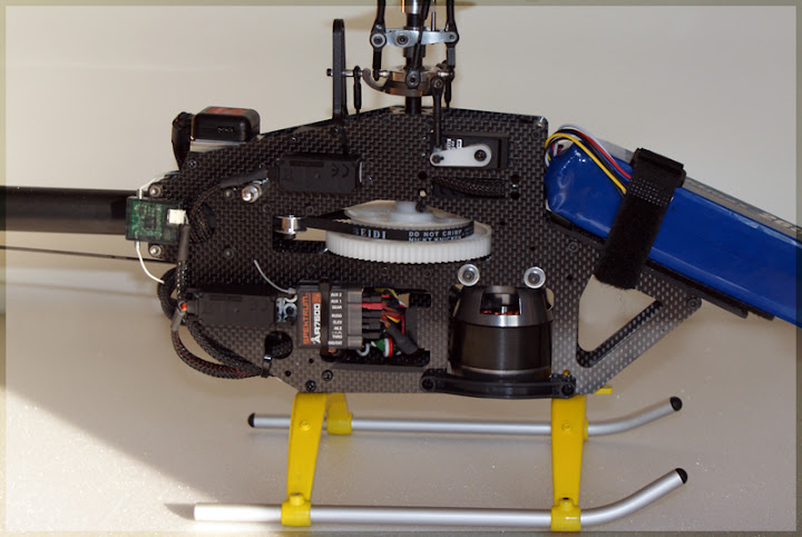

Het begint met de inbouw van de servo's . De Atom wordt al deels gebouwd geleverd. Volgens Compass zijn alle schroeven voorzien van locktide behalve de schroeven die in de bladhouders. Omdat ik een week langer dan verwacht moest wachten op de MKS servo's heb ik uit verveling toch de hele kit nagekeken en inderdaad, alle schroeven zijn netjes voorzien van een drupje blauw. Zo komt het frame uit de doos:
De motor die voor de nodige power moet zorgen
Dit mag dan een 500-size zijn, maar het frame is erg smal, zo smal dat de metal plate van de Spartan tussen de frames klem zit. Van die plaat moet dus een stukje afgevijld worden. Verder is het erg lastig om de draden in de Atom netjes weg te werken. Het heeft echt even geduurd voordat ik in zag hoe alles zo veel mogelijk uit het zicht geplaatst kon worden. Bijna alle draden zijn verder voorzien van vlechtkous.

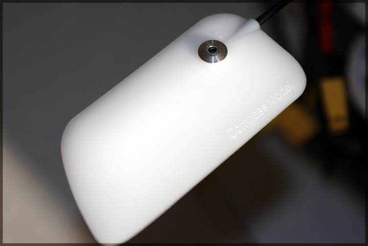

Dan worden het landingsgestel en de staart gemonteerd. De staartbuis is zo dik als die van een 600-size. Dit heeft een aantal voordelen: Het ziet er erg bruut uit, geen supports meer nodig en geen last van statische elektriciteit. Het landingsgestel is standaard wit. Helaas zijn er voor Compass helis weinig aftermarket spullen te verkrijgen en dus heb ik (eigenlijk mijn vader) zelf het landingsgestel geel gespoten. Dit vergroot de zichtbaarheid van de heli enorm en zal straks goed staan bij de gele paddles en staarbladen.

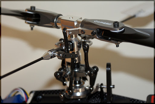

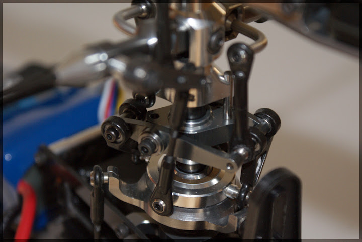

Dan is de kop aan de beurt. Bij de Atom moeten alle linkjes geruimd worden, dit is een aardig karwei. Voordeel is dan wel weer dat alle linkjes al netjes op maat geleverd worden. Helaas ben ik niet verder dan dit gekomen, het liep in de planning allemaal wat anders en ik had een stuk langer nodig voor de elektronica dan gedacht. Ik hoop hem vrijdag vliegklaar te hebben.
Update!! Bijna een maand later dan gepland, beter laat dan nooit zullen we maar zeggen, is de Atom eindelijk af. De bouw viel al met al mee, maar toch liep ik tegen een paar puntjes aan:
-Met de 6S 2650mAh 40C lipos en een mini staartservo (DS8910) krijg ik de heli niet netjes in balans, na veel gepiel (ESC zo ver mogelijk naar achter e.d.) heb ik er maar voor gekozen om 15 gram gewicht toe te voegen op de staart.

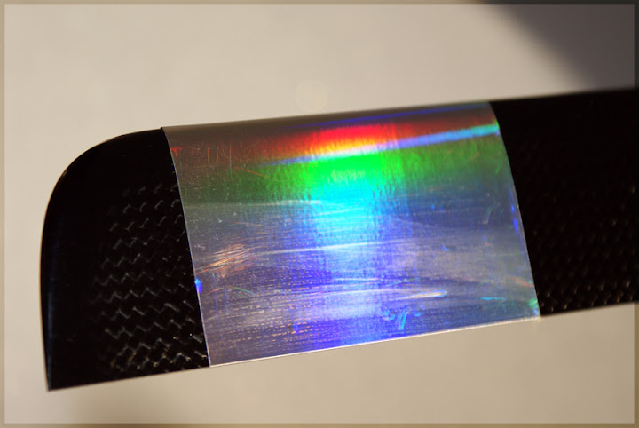

-Mijn Atom kwam met volledig zwart carbonnen bladen, dit ziet er gaaf uit, maar helpt absoluut niet mee bij de zichtbaarheid van de heli. Daarom heb ik ervoor gekozen om zogenaamde 'holographic blade decals' toe te voegen, dit geeft straks een duidelijke cirkel in de lucht.
-Ondanks dat het hier om een 500 gaat is het lastig om de heli echt netjes te bedraden. Uiteindelijk ben ik hier toch vrij aardig in geslaagd en dat geeft dan wel weer een bak voldoening.
-Verder had ik de heli liever gezien met een volledige set inbus schroeven. Nu wordt er voor de zelf tappers nog kruiskop gebruikt.

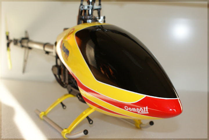

Buiten die paar (misschien wel mieren***kerige) puntjes om, ben ik erg tevreden met de heli, alles past perfect in elkaar en het geheel voelt solide aan. De heli wordt geleverd met een carbon frame, volledig aluminium kop, Hobbywing ESC met een bak aan instel mogelijkheden en een motor die ruim 2PK levert, bijna overcompleet dus. Ik ben alleen geen fan van de bijgeleverde canopy, die zal dan ook spoedig vervangen worden. Ook ben ik van plan om de paddles te vervangen door gele KBDD exemplaren, maar ik wilde eerst eens voelen wat de standaard bijgeleverde paddles doen.

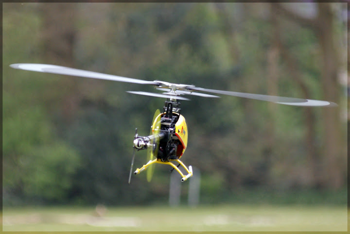

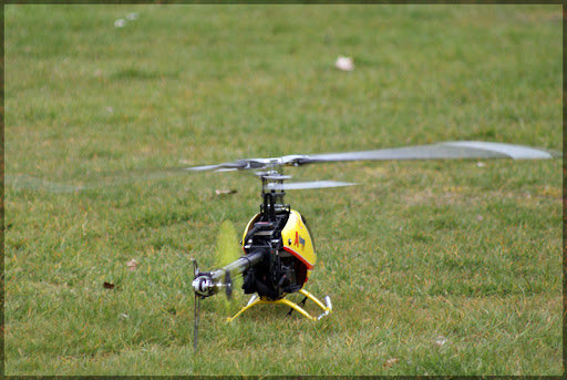

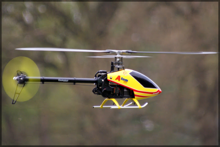

Vandaag was het, voor het eerst in tijden, weer een beetje redelijk weer en moest er natuurlijk gevlogen worden. Echt met de Atom gemeten had ik namelijk nog niet. Dat kon ook eigenlijk niet omdat ik de lipos nog moest 'invliegen'... Maar alleen hoveren gaat me niet zo goed af. Was hoveren met de skidjes naar beneden een jaar geleden nog o zo spannend, nu is het na 10 seconden al saai.. Verder bedacht ik me dat met een beetje collective management die flipjes e.d. niet zo heel veel zwaarder zouden zijn dan gewoon hoveren (althans zo praatte ik het mezelf goed).
A fijn, het resultaat mag er zijn, de Atom is een heerlijke gooi en smijt heli met een bijna onuitputtelijke bak power, zeker in combinatie met de 40C lipos.
Helaas geen filmpje, maar wel foto's. Het licht was niet super, maar er zitten toch wel wat aardige plaatjes bij (bedankt Pa!):
