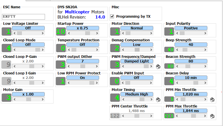

Nou vandaag de SN20A geplaatst met de nieuwe BLHeli en damping light aangezet.
Hiervoor had ik ztw spider 12A met simonK Comp_pwm aan.
Dus hoppa alle motoren gesoldeerd. Aan CF gehangen om te kijken als de motor volgorde goed is. Hoppa motor 1 happert en wordt erg warm, motor 4 happert en wordt warm en de 2 en 3 draaien soepel. Zelfs als de accu er aan hangt tijdens werken in CF zonder de motoren te draaien worden de motoren warm, Hoe kan dit ?
Hmm vaag, 1 motor wil niet draaien, even oude ztw er aan gehangen en gaat goed. Hitte problemen zijn over, snap er geen bal van maar het is zo. Lijkt op 1 esc naar de knoppen. Klote zooi geen 1 op stock hier thuis grrrr. Iemand nog een SN20A liggen?
sluiting...niet goed gesoldeerd?
Dacht ik ook, maar alles is perfect gesoldeerd. Ben er iig achter dat 1 regelaar dood is. Oude Cobra motor gepakt en draait ook niet op die regelaar. Wordt lauw en bij volgas voel je iets in de motor. Dus dood!
