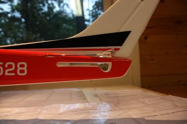

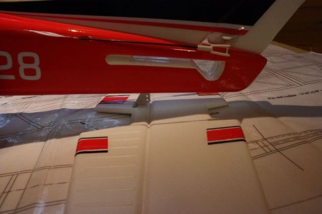

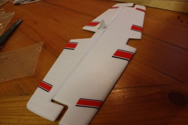

Vandaag heb ik even wat in elkaar gezet van het vliegtuigje. De servo's zitten er allemaal in. Ik zit alleen met een probleem, ik snap niet helemaal hoe het hoogte roer eraan moet. Het moet door een gleuf heen alleen is de gleuf veelste klein. Wat kan ik hier aan doen? Ik zat zelf te denken om met een mes een gleuf te snijden vanaf de achterkant van de staart naar de gleuf toe zodat ik het hoogteroer er in kan schuiven en dan weer dicht lijmen. Is dit een goed idee of moet het anders?

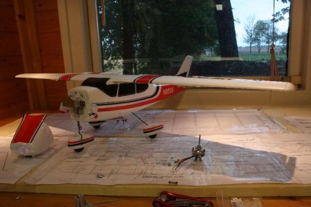

Het vliegtuig tot nu toe
De gleuf waar het hoogteroer in moet
Het hoogteroer zelf

Klopt hoor, je moet vanaf de achterzijden insnijden (voorzichtig) en dan het hoogteroer erin zetten. Daarna meet je vanaf je vleugels de afstand links en rechts naar het hoogteroer, dit moet exact hetzelfde zijn zodat hij recht zit.
Controleer ook of het hoogteroer vrij omhoog en omlaag kan bewegen. Evt wat schuim wegsnijden.

Toen zag ik met grote verbazing dat het hoogteroer niet omhoog kon, wel naar beneden. Hier een foto:
Na wat zoeken op internet zag ik dat meerdere mensen hier last van hebben. Zoals bij [URL="
filmpje[/URL]. Deze heeft gewoon een stuk uit de staart gesneden. Ik denk dat ik dat ook maar ga doen. Ik zie geen andere oplossing. Jullie wel?

Als je de handleiding leest zie je dat het ook de bedoeling is exact op die plaats wat uit de romp te snijden. Gevalletje rtfm ;). Succes iig.

Hij is bijna klaar:D
Ik heb alleen nog een probleempje, de servo armen gaan na een tijdje los als je de servo ze heen en weer bewegen. Zetten jullie die vast met lijm zodat ze niet los komen van de servo?
Nog een paar foto's:
Ik moet alleen nog de roeren een beetje goed aftrimmen zodat ze recht staan.
