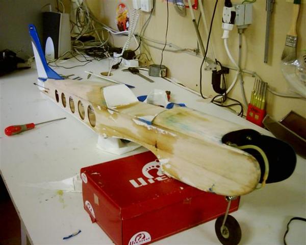

Ja na een tijdje is dit het resultaat als je niets aan de beplakking doet.
Zoals je ziet is het hout doortrokken van de brandstof. :(
full
Hehehe, bekend probleem :lol:
Ik heb toenertijd lekker veel remmenreiniger erop gespoten daar werdt die wel wat schoner van.
Toen een laag spuitpalmuur erover.
En dan gewoon bespannen, zeg niet dat het overal top hecht maar dat zal ook wel komen door de vele natte landingen ;-)
Maar de kist kan dan wel weer even mee :D
