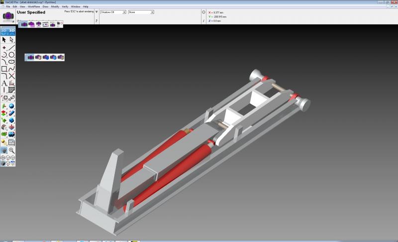

    sorry voor de maatlijnen deze waren verdwenen, in het omzetten van pdf naar jpg.
    dit zijn de basis maten. zoals je ziet voor de truck niet anders dan voor de aanhanger.
    [​IMG]
    [​IMG]
    groete Peter

    als iemand met 3d dwg of dxf bestanden kan omgaan en deze alvast wil hebben graag een PB-tje sturen met je email adres. dan kan ik de tekeningen alvast sturen. het maken van de werkomschrijving gaat nog even duren. en dan kunnen sommige alvast aan de gang.
    misschien komen er nog verbeteringen uit naar voren.

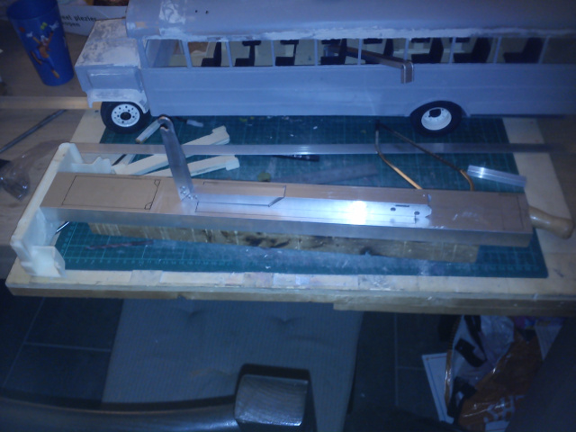

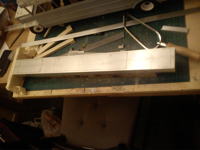

    een kleine update.
    [​IMG]
    [​IMG]
    de truck zal gebouwd gaan worden in de tamiya schaal. met mijn nieuwe XF euro 6
    als een traditionele 4 asser 8x4.
    tot nu toe kloppen de tekeningen.
    mvg Peter

    ik heb wel intressen in de tekeningen was zelf ook al in de weer maar kan nu een beetje vergelijken zeg maar.
    hier een foto van mijn ontwerp.
    [​IMG]
