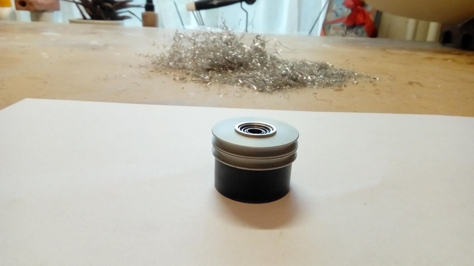

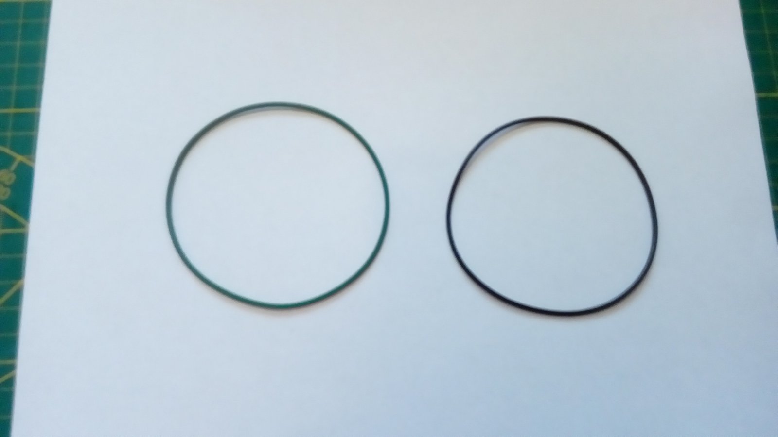

Niet slim, van mij,maar de test van mijn Riva heb ik doorgevoerd met een simpele o-ring voor de aandrijving(was wel zo gepland,maar niet meer aan het originele rondsnoer gedacht)
Naast het advies van Brutus ook een opgeruwde rondsnoer gekocht.
Simpel gelast met Loctite 406 en ongelooflijk sterk.
Slippen zal hier gegarandeerd minder mee zijn dan met de o-ring.
Rondsnoer rekt nagenoeg niet uit.
Recht de o- ring en uiteraard links het originele rondsnoer.

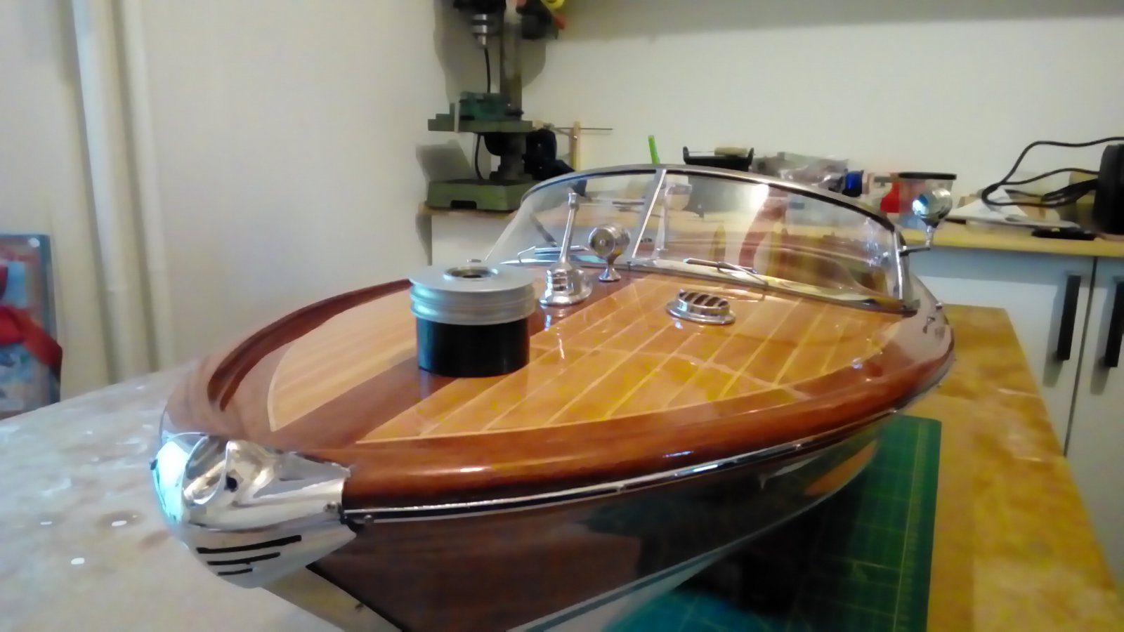

PROEFVAART!!!!!!
En video, natuurlijk....
:D :D :D
Ben héél benieuwd hoe die boot nu zal gaan presteren.
