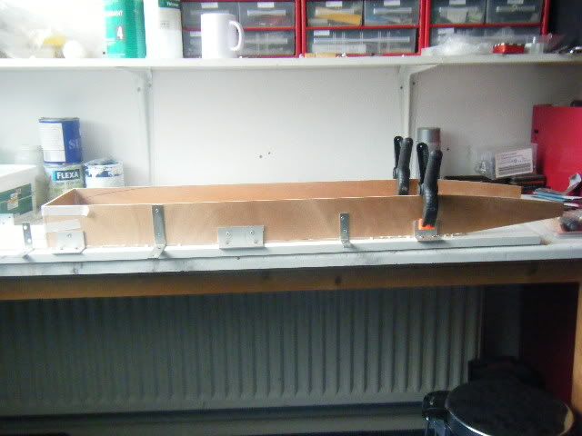

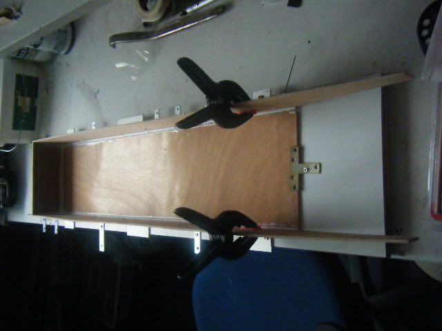

Nadat ik vorige week een Zenoah 260 PUM met hardware op de kop heb getikt, zat een polyester romp bij van een hydro, en aangezien het nou toch geen weer in deze week, ben ik maar een rigger gaan bouwen.
Tekeningen zijn wel te vinden, had alleen moeite met verschalen, dus alleen de neus gepakt en op grootte gemaakt en begonnen.
Op het werk 3mm berkentriplex in stroken van 8cm gezagen, en 1,05 lang en de bodem en het dek op 20cm breed iets met overmaat natuurlijk
De rigger word dus 1 meter lang excl hardware, 20 cm breed en 8 cm hoog.
Even een bouwmal gemaakt, is met losse hoekprofielen, aangezien ik geen hele meer had liggen :roll: en het is klote weer :oops:

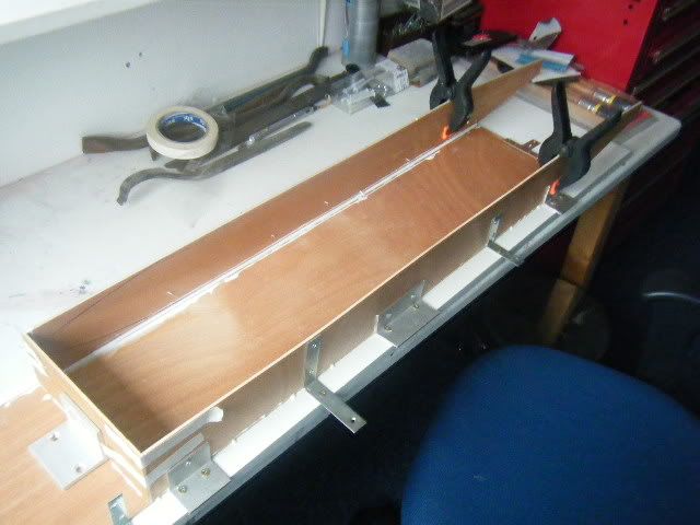

Ik ben er niet bang voor dat hij niet recht word, heb even wat foto's gemaakt, zitten nu inmiddels wat steunspanten in zodat hij niet kan vervormen.
Uiteindelijk komen er verstelbare booms in van alu, drijvers worden ook van 3mm berkentriplex, en met een of ander blauw schuim erin, ben even de naam kwijt.
Word voor de rest helemaal gecoat met epoxy en gelamineerd, mischien nog een lak maar denk dat ik hem dan een blanke lak geef.

Hierbij een kleine update: Bodem zit dicht, nu heb ik dat in 2 keer gedaan.
- Er zit nu dus aan de onderkant een klein v-tje zeg maar, gewoon even dichtplamuren en een scherp randje laten of gewoon mooi in een ronde aansluiting schuren ?
- Drijvers lengte formaat bij 1m lange romp ? Zal ik ze rond de 30cm houden ?
Bouwschuimblokje voorop gelijmd, scheelde 2 gram met PU schuim
