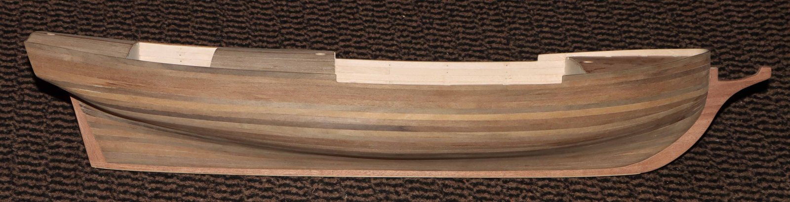

    De romp is geschuurd en nu bezig met het bekleden van de kiel en stevens met noten-fineer, (ook in de fineerlatten zit wat kleur verschil, maar dat was bij de Caroline ook zo en na schuren en behandelen met D-oil valt dit een stuk minder op)

    Zo ziet de kiel er een stuk beter uit Piet :rofl::rofl:

    Vind het best wat hebben dat kleurverschil, zie je meteen dat het echt hout is en geen pvc rompje.

    De kiel en stevens zijn voorzien van noten fineer, tevens de slijt- of loze kiel onder de kiel gelijmd van 1 mm dik.
    slijtkiel,
    details van het fineren,
    De hele romp word nu nog één keer geschuurd met een fijne korrel om de laatste oneffenheidjes weg te werken

    Met een laatste schuurbeurt is de romp gereed om verder te worden opgebouwd....

    Prachtige romp weer Piet, maar bekijk eens hoe je het boegbeeld gaat bevestigen.

    Bedankt Herby. Wat het boegbeeld betreft, dat komt wel in orde. Het is een beetje krap maar dat pas ik ter zijner tijd wel aan.
